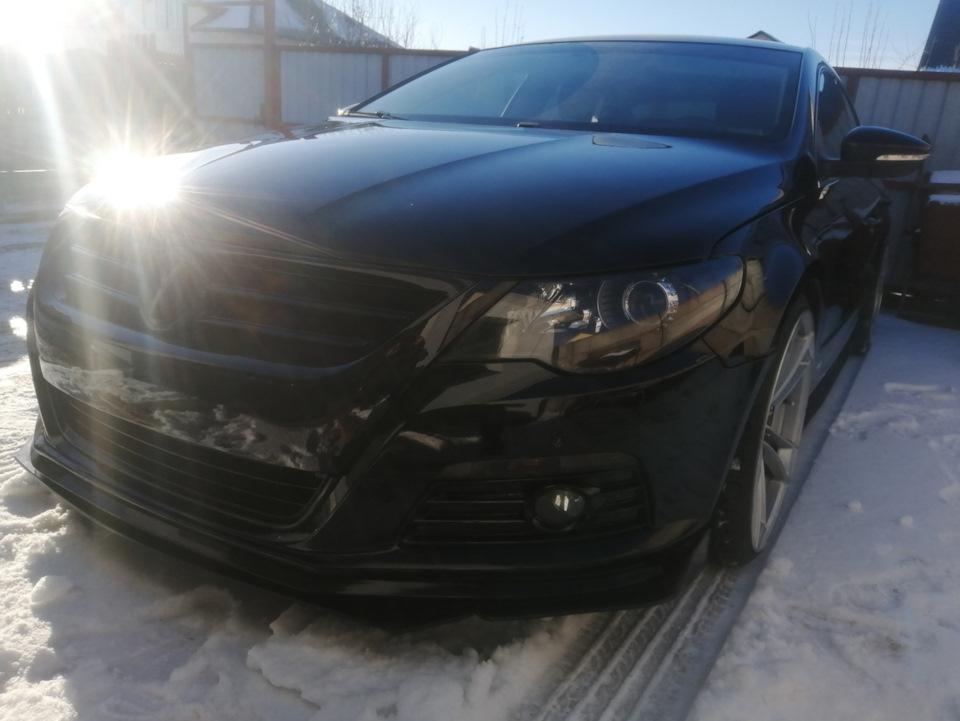

Пользуясь моментом пока тачка находится на зимней спячке, решил навести порядок по внешке. Начал со снятия передних фар, их разбора и полировки стёкол с внутренней стороны. Так же решил освежить маски линз, для этого частично убрал пластидип с масок.
Фарки стали более выразительны и появился "орлиный взгляд"))))). Также сделал безномерную решётку, для этого запаял и зашпатлевал заводские отверстия под рамку номера.
Тачка без номера конечно смотрится совсем по другому…

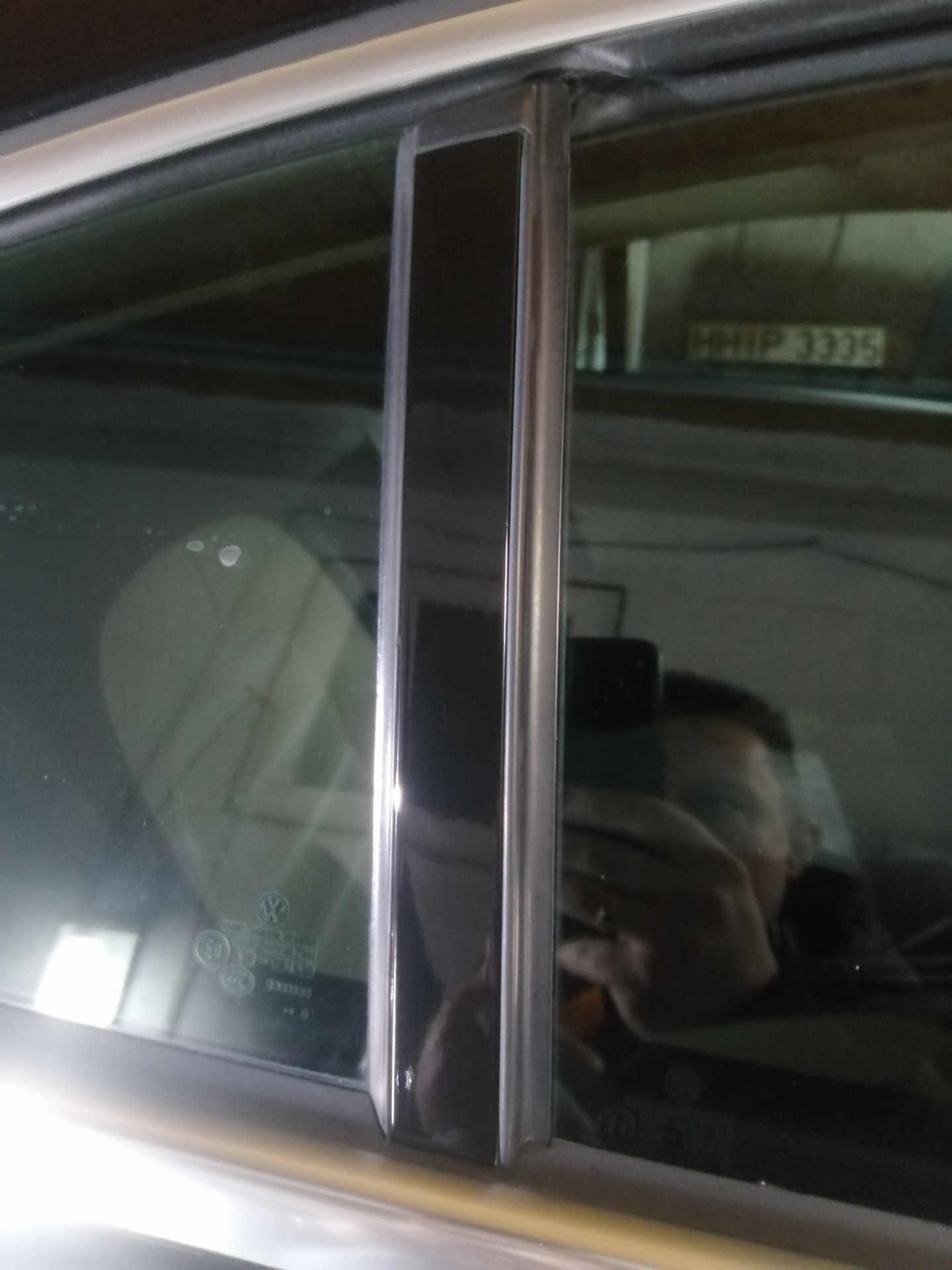

Далее устранил все косяки по окрашенным элементам хромама в чёрный цвет, для этого снимал всю краску смывкой и затем обтягивал чёрной глянцевой виниловой плёнкой оracal 970, получилось симпатичненько.
Кнопку открытия замка багажника обтягивал разобрав на две части
Решил затянуть и стойки треугольников задних стекол, чтобы был одинаковый вид с центральными стойками.

Приветствую, хороший результат, подскажи как фары разбирал
День добрый.В бортовой ранее есть запись как я их в первый раз разбирал, в двух словах резал дремелем по канту стекла и корпуса фары, потом на герметик для фар собирал и фара стала теперь разборная. Гермет в виде колбаски липкий от температуры плавится.
