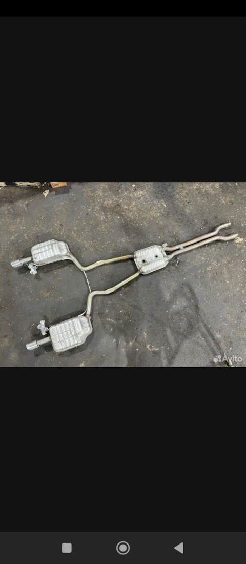

в прошлой записи я писал что я больше разочаровался в своей выпускной системе чем радовался, звук меня вообще никак не устраивал, хотя батя говорил что скорее всего я его таким и оставлю, не резать же всё и начинать сначала? устранять косяки решил постепенно, выхлоп был еще без насадок, но я писал что с насадками ситуация меняется, звук смещается с багажника за его пределы, да и в любом случае без насадок я ж не буду ездить…) так что начинаю с изготовления насадок…
раньше у меня был самый первый образец, мне не понравилось что рюмка сильно тонкая вышла, всем я делал уже жЫрнее, наконец то и себе сделал такие же)
за время болгаринга в гараже видно во что превратилась машина, грязная пипец…

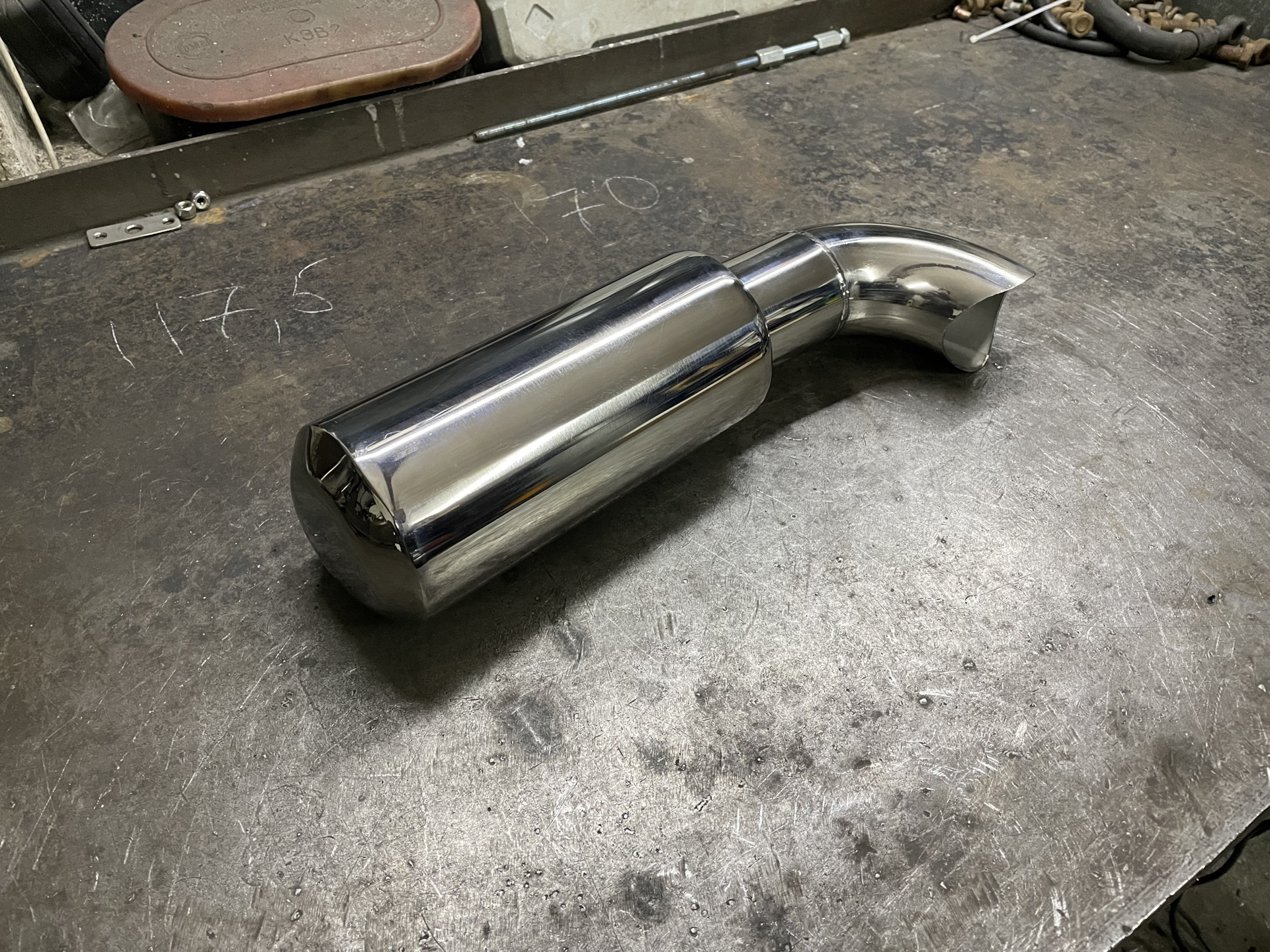

нууу с насадками конечно стало лучше, но пердеж никуда не делся, он остался…

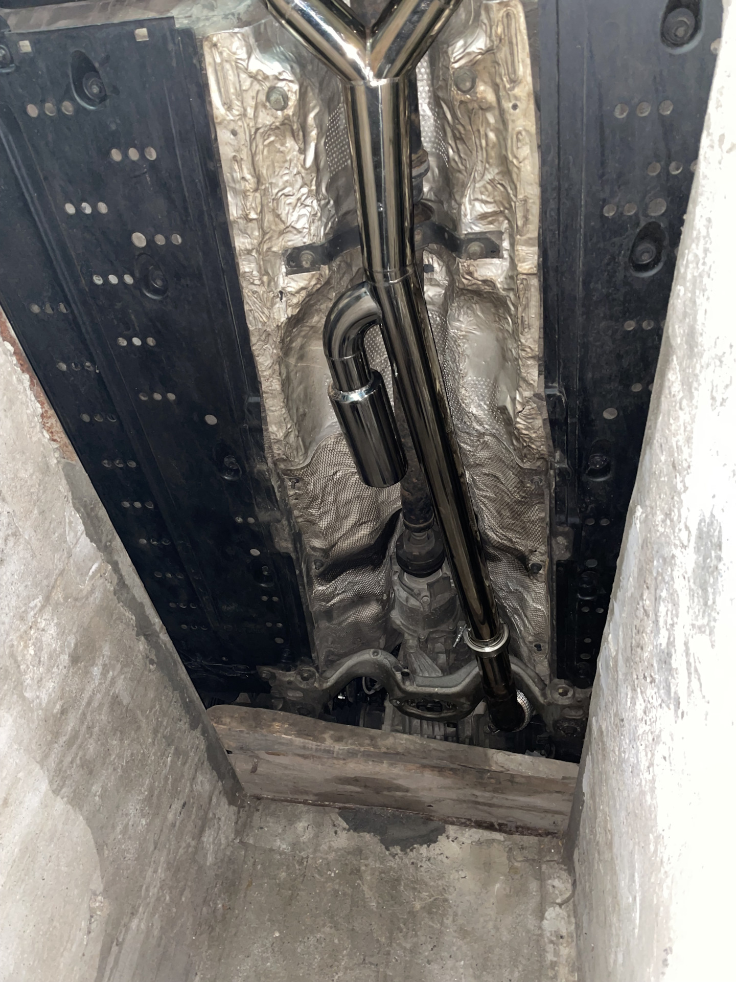

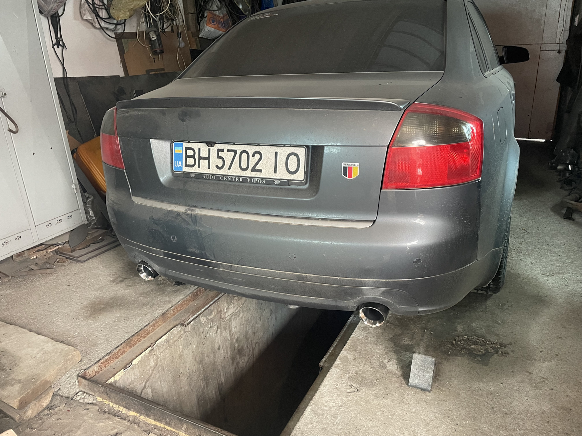

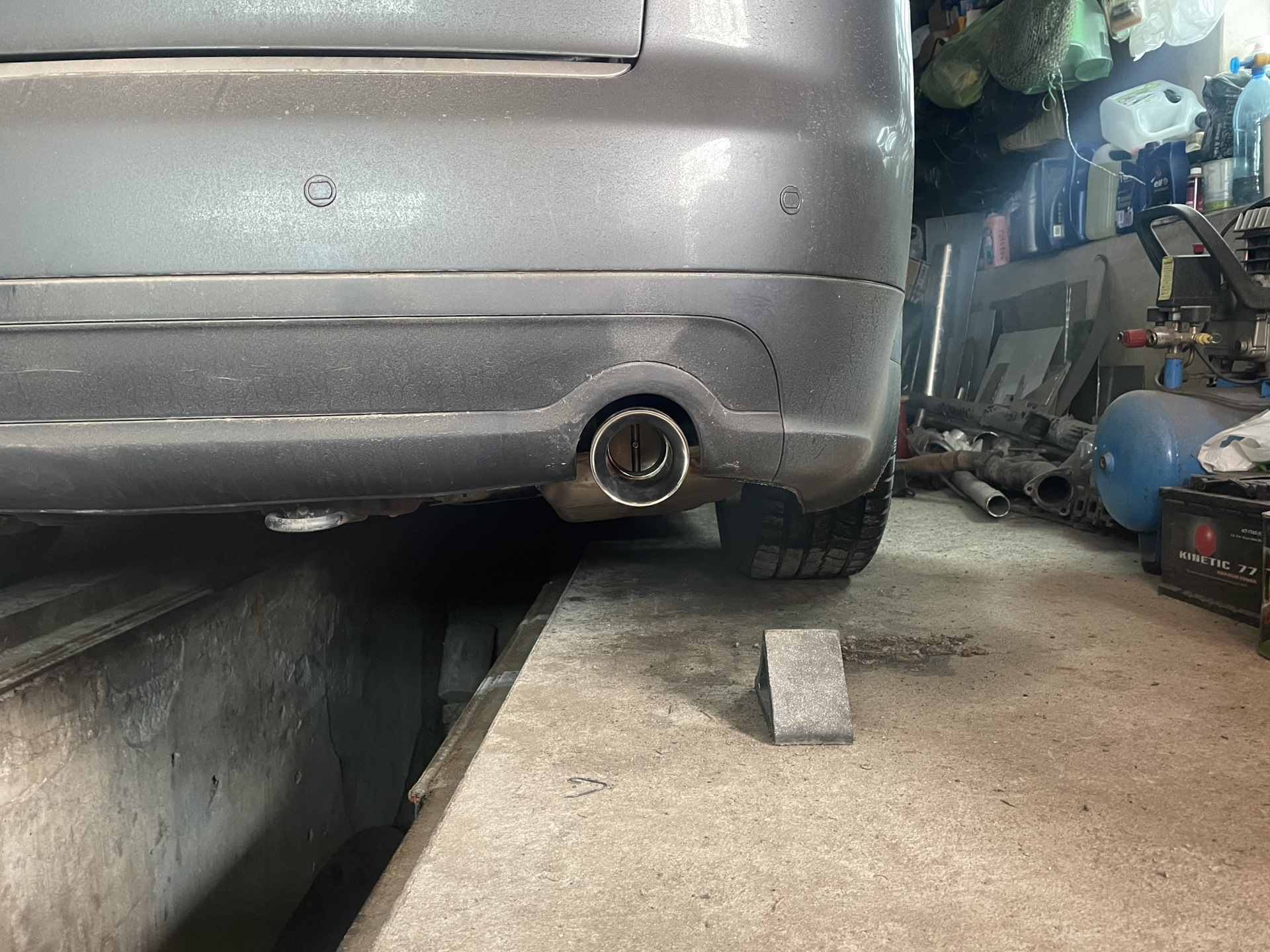

ездил я семейством на ДР с новым выхлопом, ну думаю хоть послушаю что это такое…) блин, это кошмар)) реально давит этот пердеж, я вообще любитель ездить около 2000, но тут просто невольно ездил от 2500 и выше))) после 3000 в салоне прям заметно всё меняется, уже не напрягает, на 3000 можно ездить спокойно, но с 1800 и до 2600 где то — это ужас…
и вот когда я выгонял машину с гаража, ждал пока жена выйдет, я стоял и слушал… слушал с разных ракурсов, с разных сторон… мне показалось что тут что то не так! слушая выхлоп с глушителя — та блин не слышу я его там, там тихо! но вот под машиной какая то кАкАфОния творится… реально звук больше валит из под днища! я уже и так и так слушаю — ну вот не глушители виноваты, глушители гасят, а посредине фигня… вспоминаю что все ж говорят что 70-76 трубы они очень склонны к резонансу, они и звенят и что угодно — а таки да, под машиной я слышу и некий звон такой себе, не сильный, но с чернягой такой явно не было… ну что делать, сгоняли на ДР так… подвезли ещё тёщу и деда, я думал дед выйдет и пешком пойдёт)))) честно — вот мне было стыдно за то как работает это ведро… ну корч какой то…)
на следующий день я завожу машину и лезу в яму слушать…
залез — в яме грохот, предеж этот слышно хорошо, по трубе звон есть конечно немного, но вот в поисках источника пердежа ухо меня привело к резонатору, я взял и сделал так

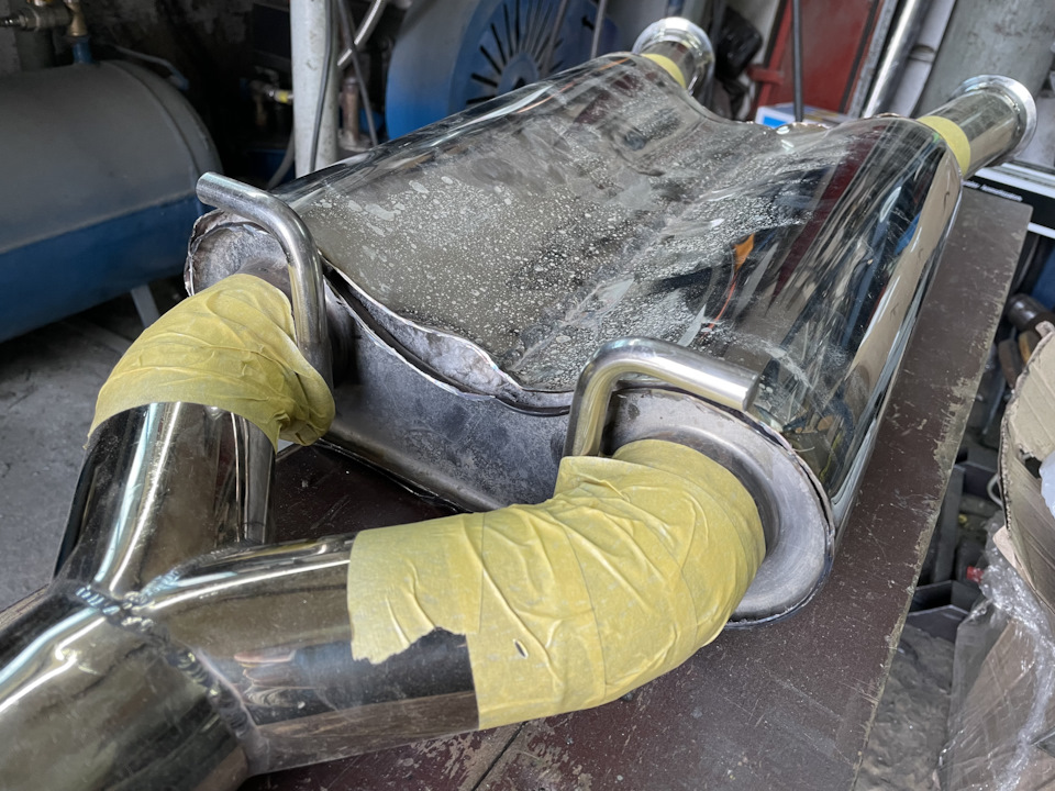

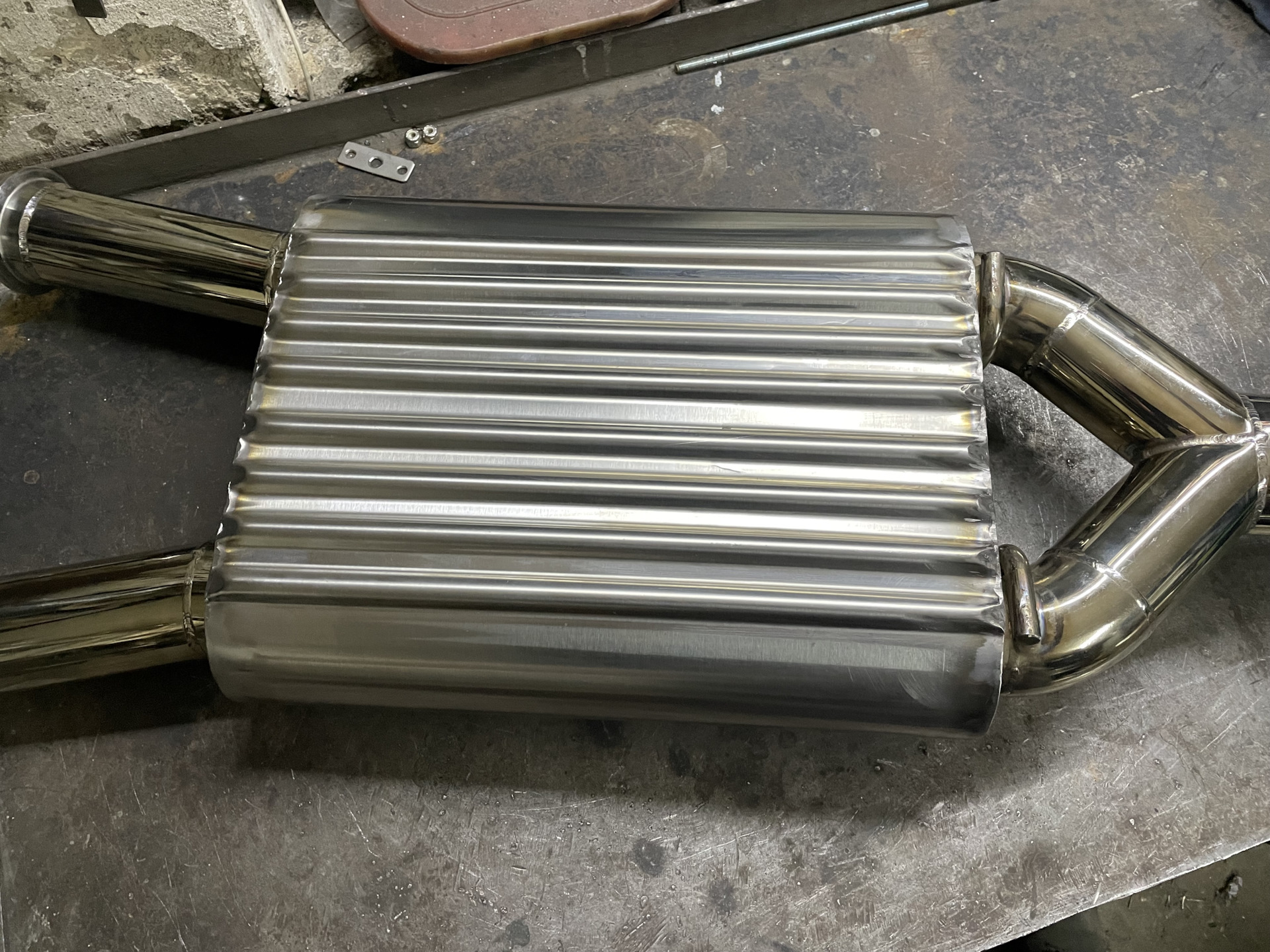

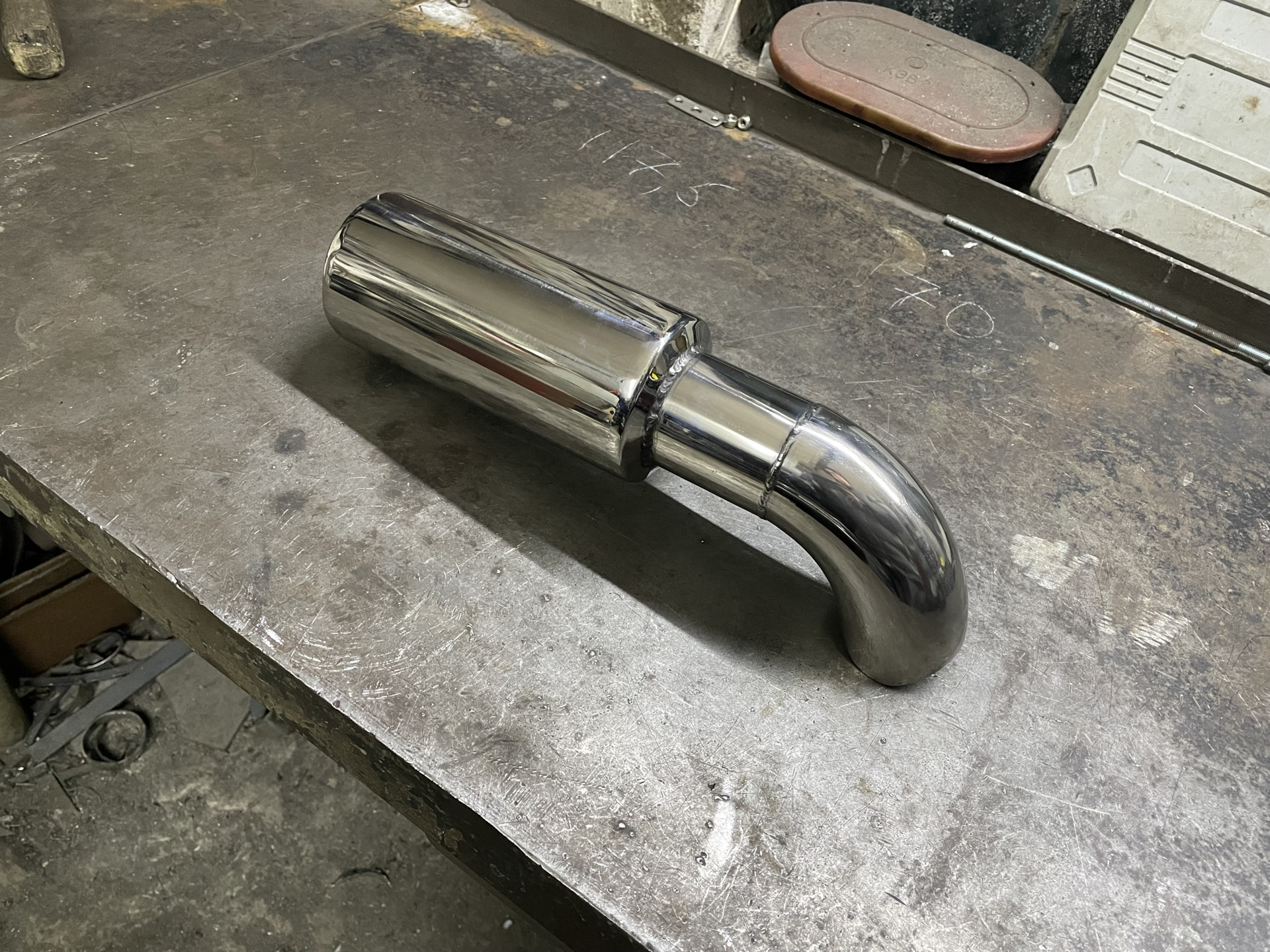

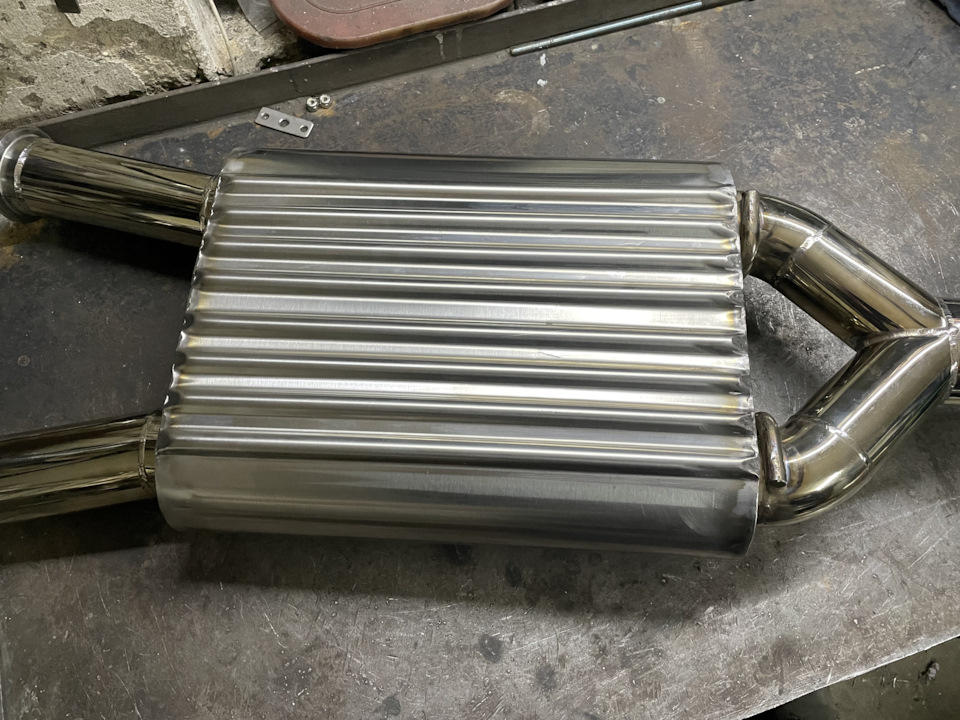

блииииин, это косяяяяяк… банка сума сходит просто, нижняя стенка на ХХ на пару миллиметров наверное резонирует, она работает как сабвуфер! только настройка короба высоковата) я приложил руку — а оно в два раза тише!)) ладошкой прижимаю дно — пердежа нет! но ладошкой я не могу всю вибрацию погасить полностью, долбит там знатно… на видео разница меньше чем на самом деле, вживую с рукой и без звук совсем отличается и по громкости и частотам!
иду зову батю, он послушал — да, разница есть) попросил его прогазовать — он газанул, ёмаё, там дно вообще миллиметров на 5 резонирует и рукой я его вообще не могу погасить, оно всё равно колбасится!

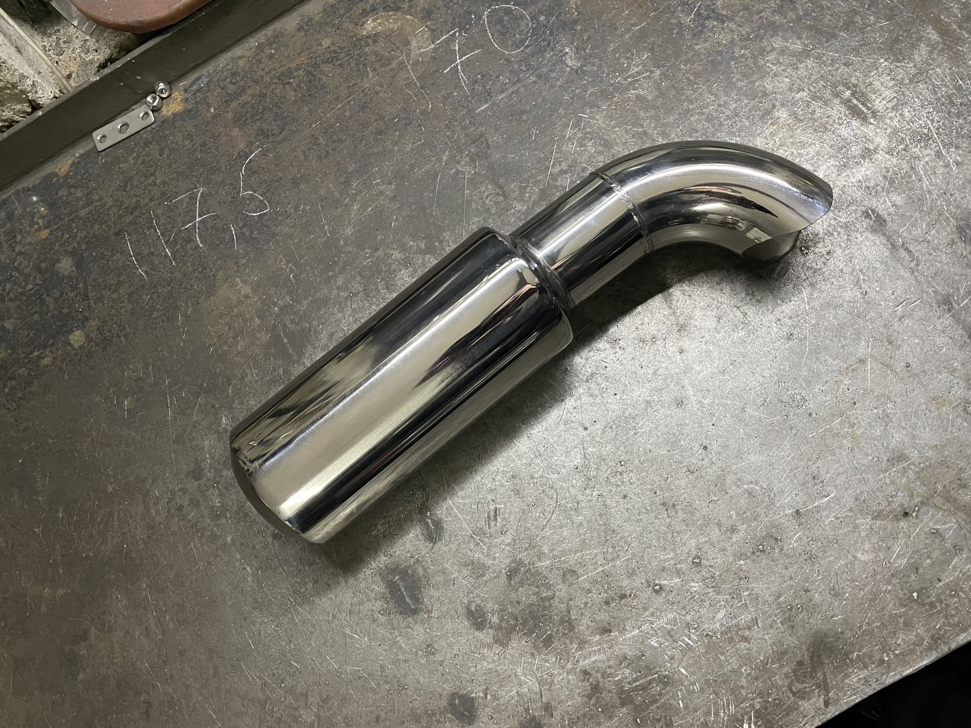

ну что ж, косяк мой, признаю… 0.8 нерж на такой плоскости даже с набивкой с ватой получается что не держит…=\

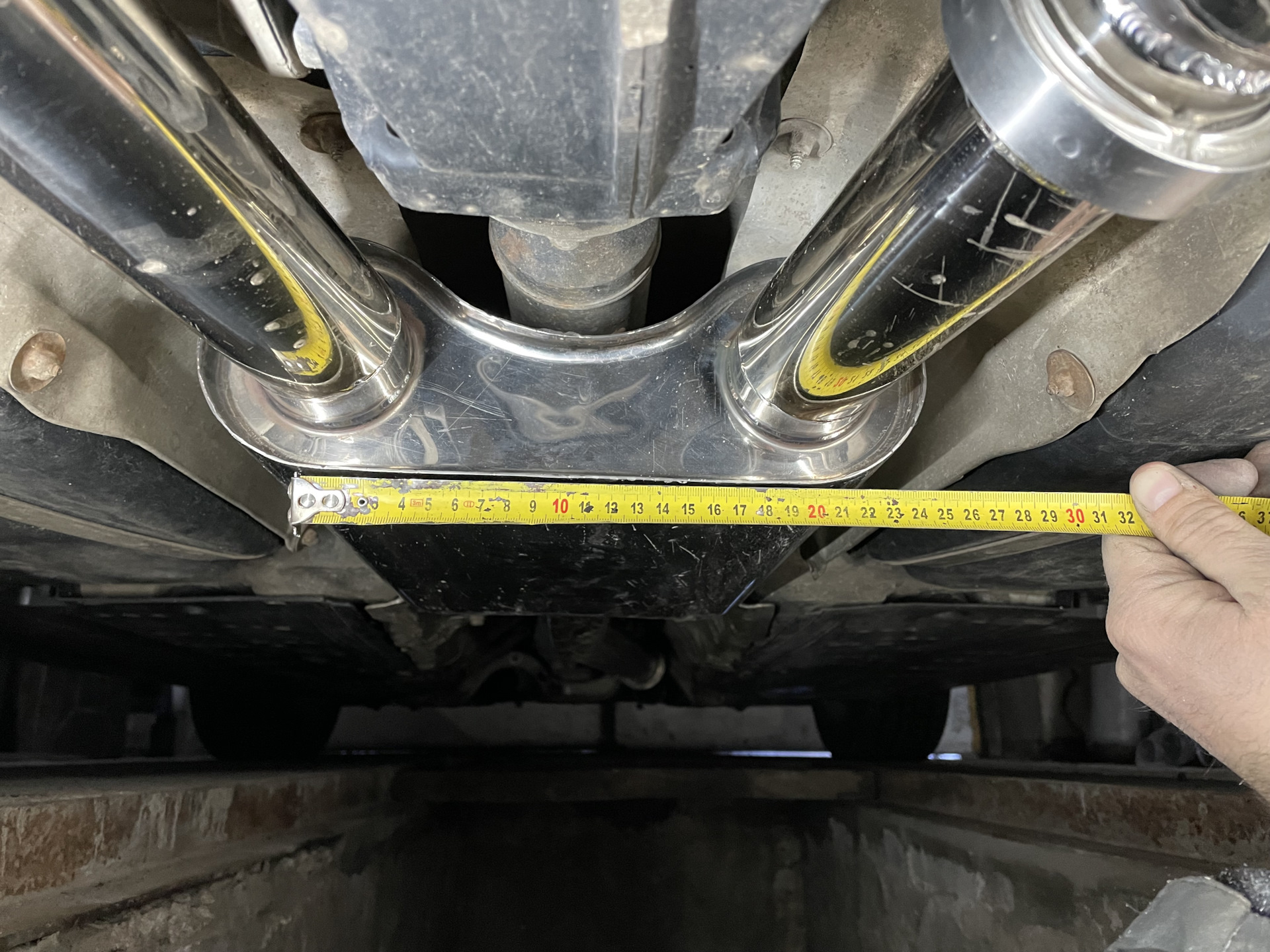

снимаем размеры
и звоним нужному человеку, говорим что нам нужно и через несколько часов в гараже лежит вот это, толщиной уже 1.2мм, но тут уже дело даже не в толщине, тут всё с усилителями, тут рёбра!)

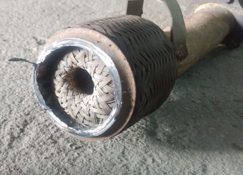

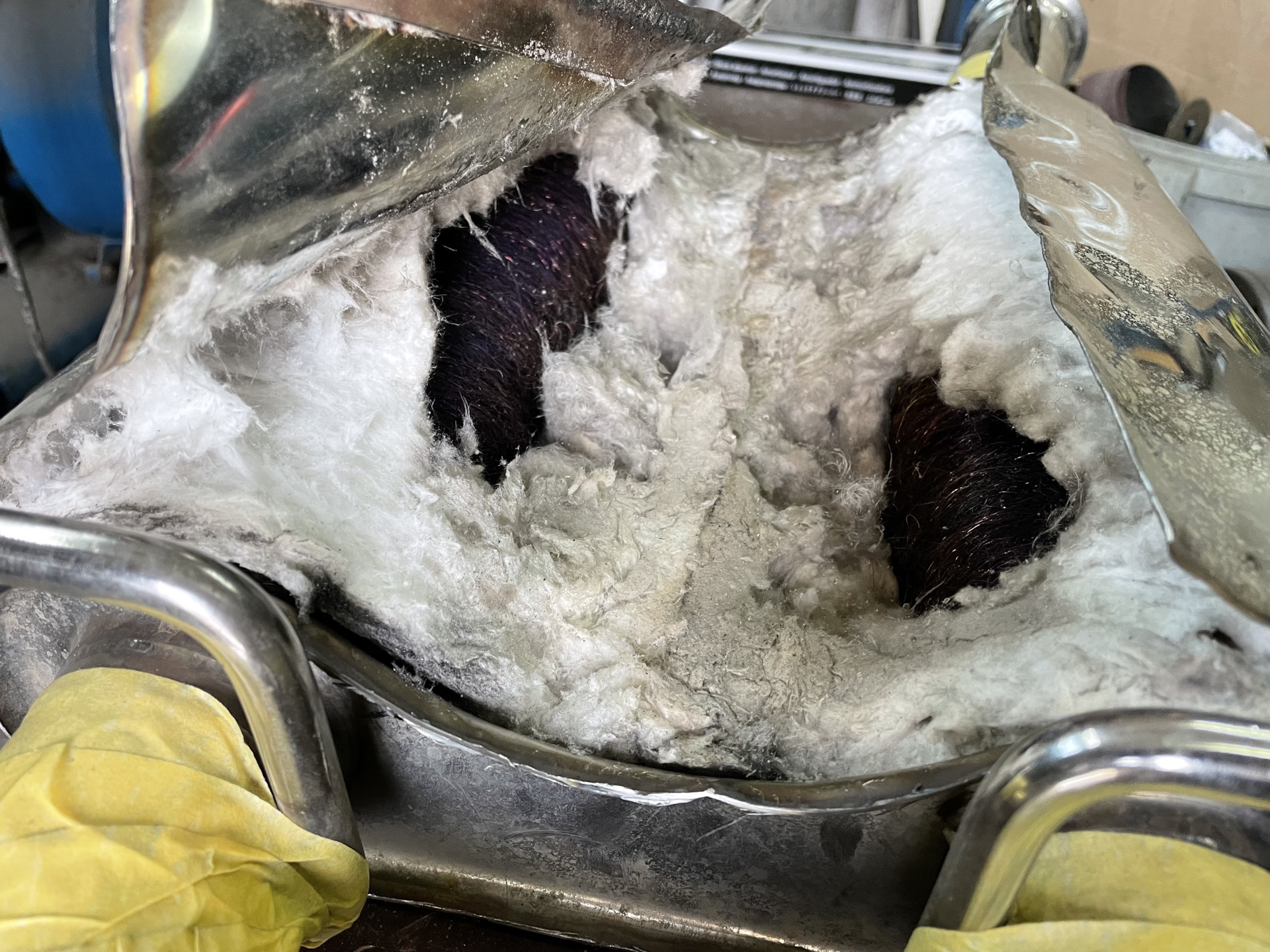

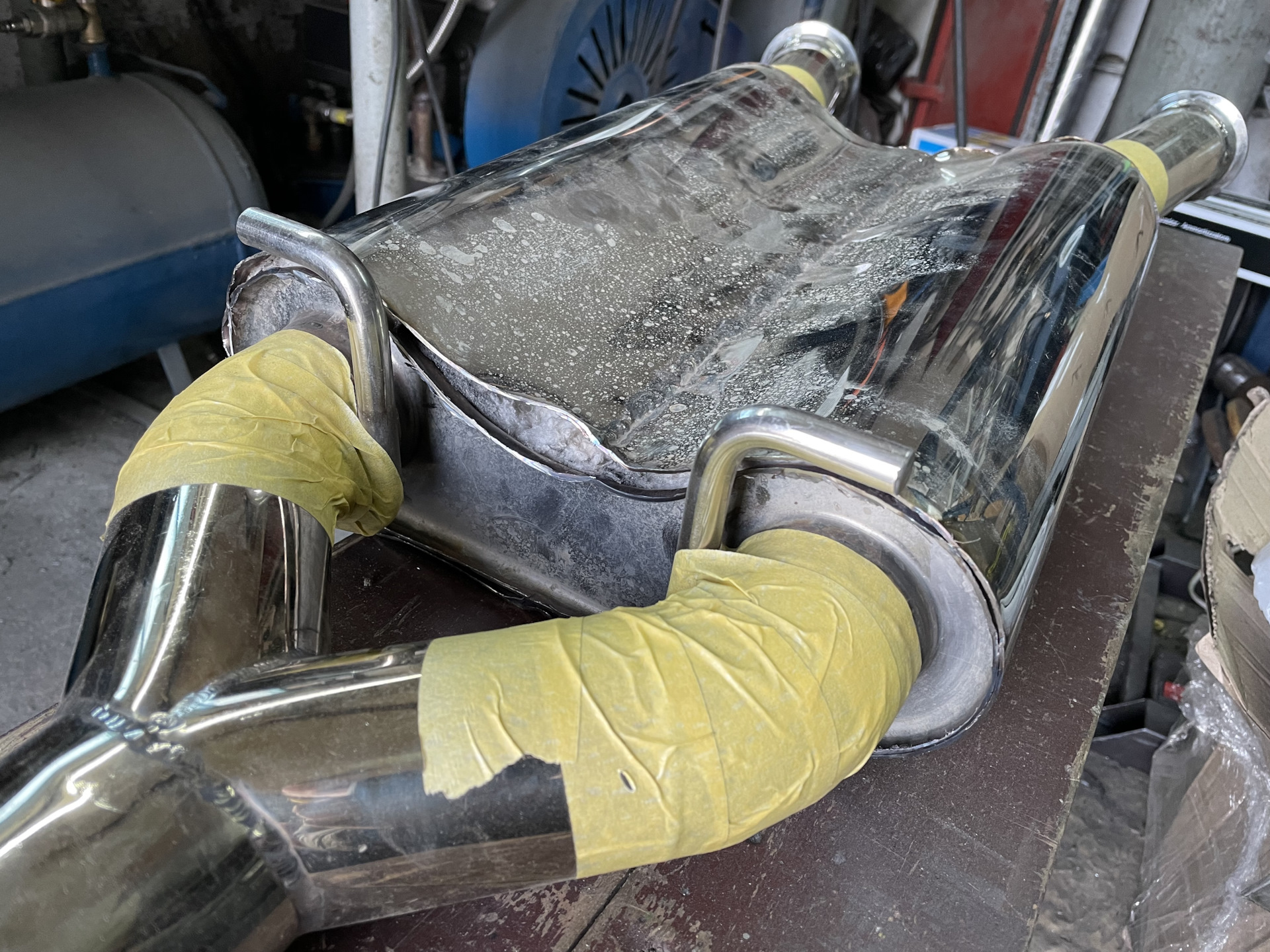

наша песня хороша — начинай сначала… опять болгарим…=\
вскрываем и видим что наш резонанс сделал с ватой

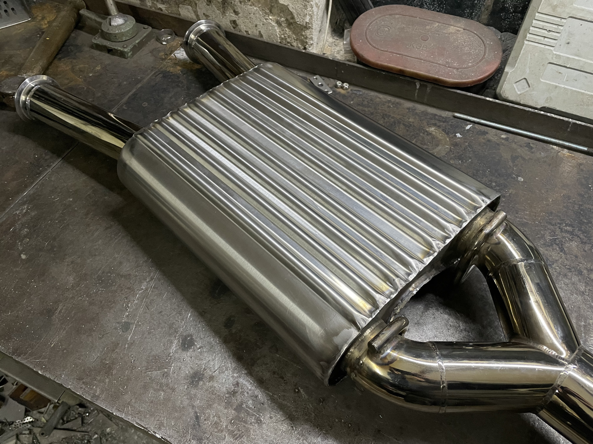

если кто не просто картинки смотрел, а ещё и читал текст прошлой записи, помните я писал что пауков я погонял и на бампере паутина? пересмотрите фото, так выглядит вата с резонатора выбита колбасней стенок…
потом ещё много-много магии и получаем вот такое чудо
мда… теперь он не полированный, а шлифованный не правильно как то, ноооооо и хрен с ним!)) шлифованный тоже красиво))
так как трубы мы не резали, подгонять ничего не нужно, просто собираем все на место и надо запускать слушать

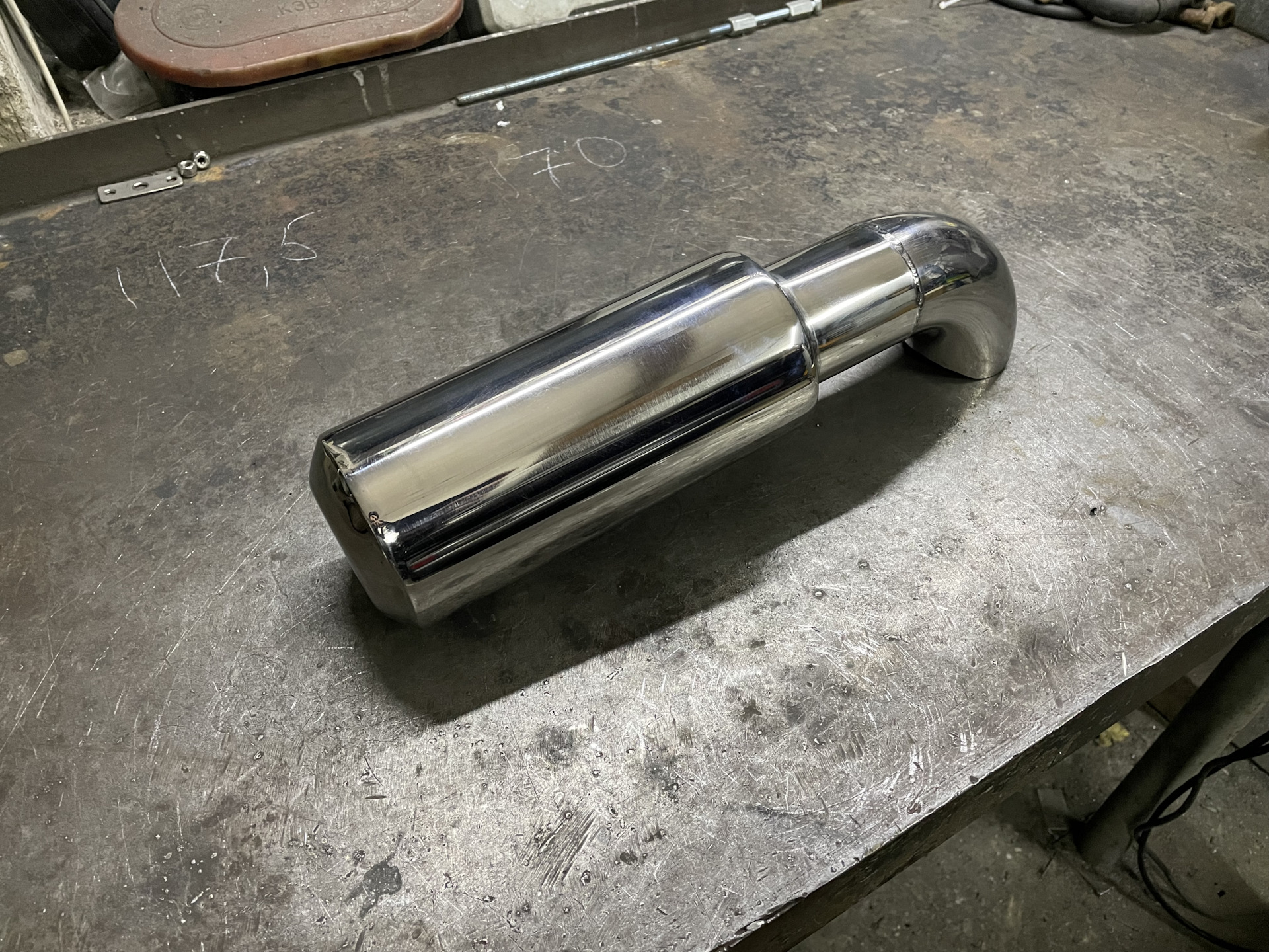

заводим, выезжаем и получаем всё то же самое — пердит…=\
чуток меньше стало, но не так что б на много, эффект такой же как я насадки приварил… хотя залез в яму пощупать банку — она молчит уже, она действительно жёсткая и ничего не резонирует, но звуки доносятся так же из резонатора…

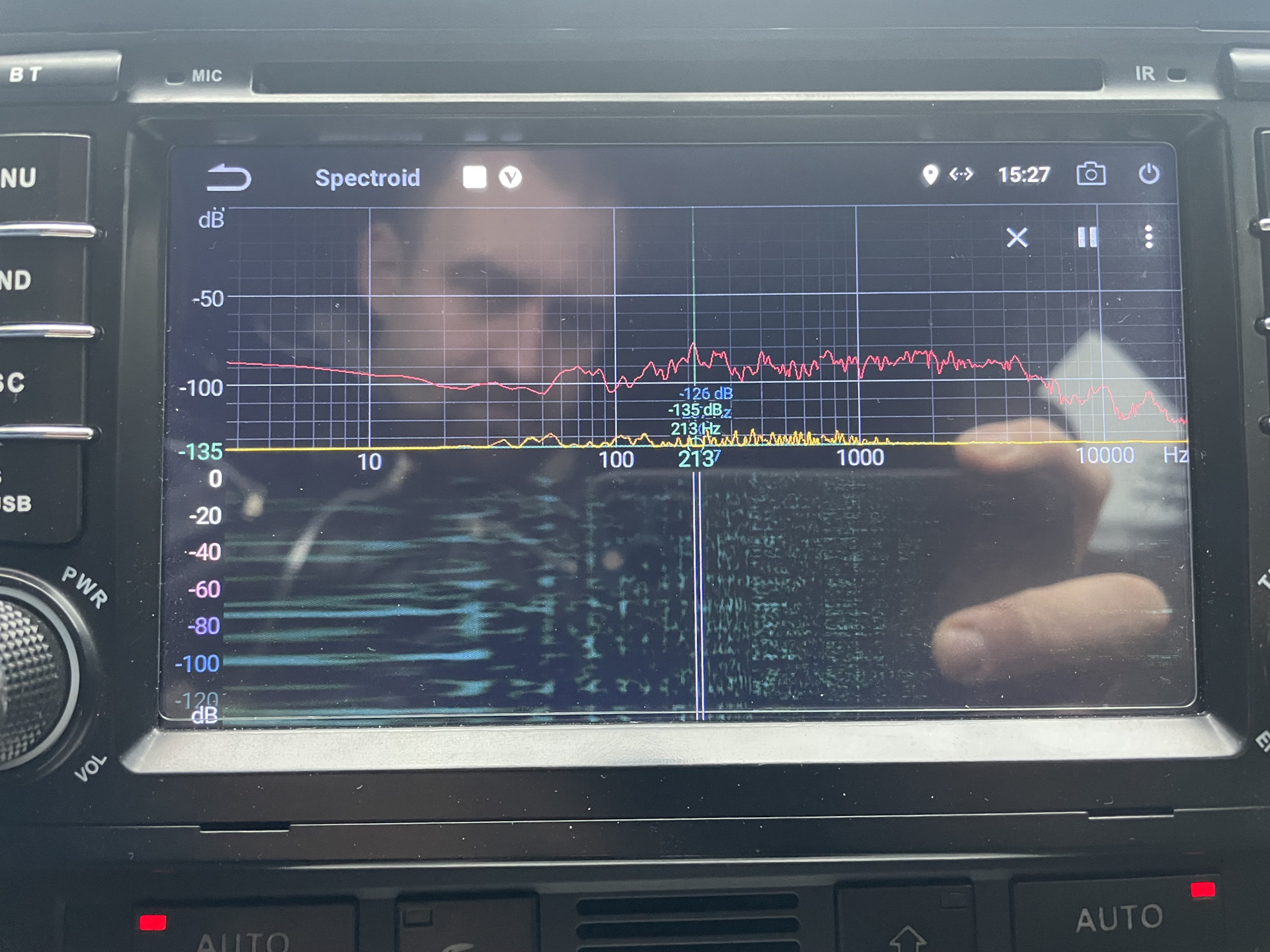

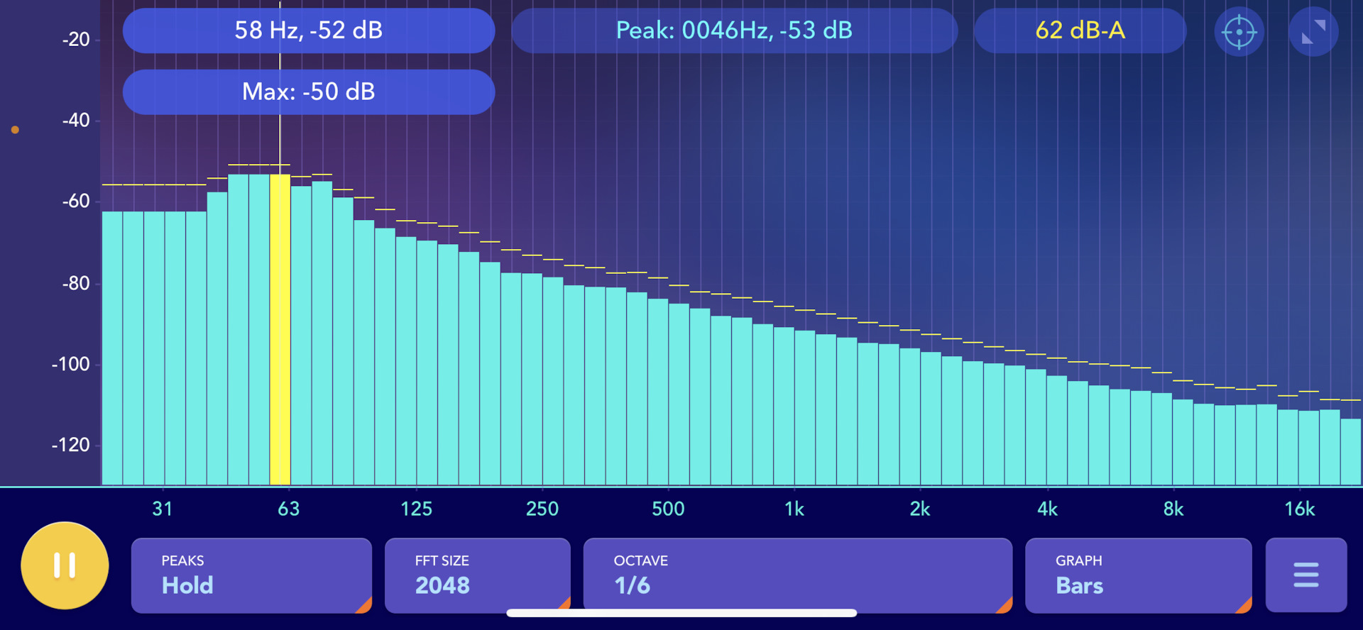

проехался я значит опять снять АЧХ
а РНС-Е так умеет?)
учитывая обороты, учитывая характер звука и то когда где что проявляется, я решил что меня добивает частота 215Гц, ну это ж не гул? гул был бы герц 60 мож плюс минус, а тут именно противный пердеж как у дешёвых выпускных систем, обычно такое в системах без резонатора присутствует… план я уже начал обдумывать, как убить этого пердливого засранца, похоже нужно применять тяжёлую артиллерию, пробовать подойти с научной точки зрения, сделать то что никогда не делал — нам нужен резонатор Гельмгольца!

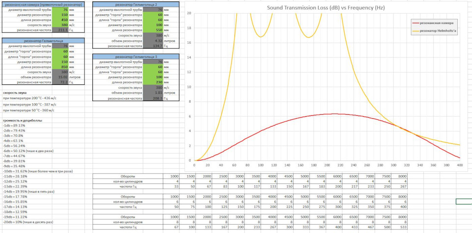

да, штука эта подлежит расчётам, то есть не просто приварить палку и радоваться, а нужно изучить как что сделать, как посчитать, где ставить и т.д…
начал лопатить интернет, искать разные записи про это дело… нашёл и запись с таблицей размеров под разные частоты, как бы всё готовое!
но вот там нет расчётов на мою частоту, у меня она повыше будет…

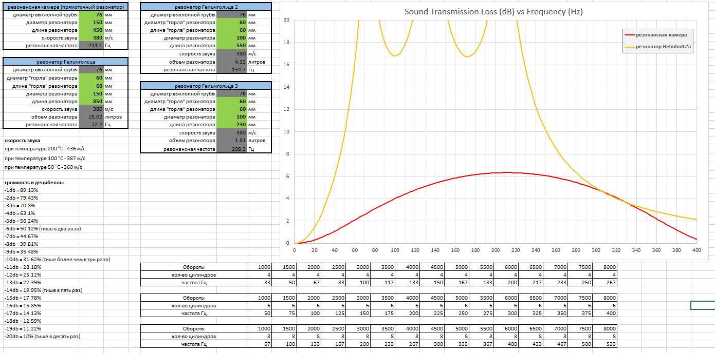

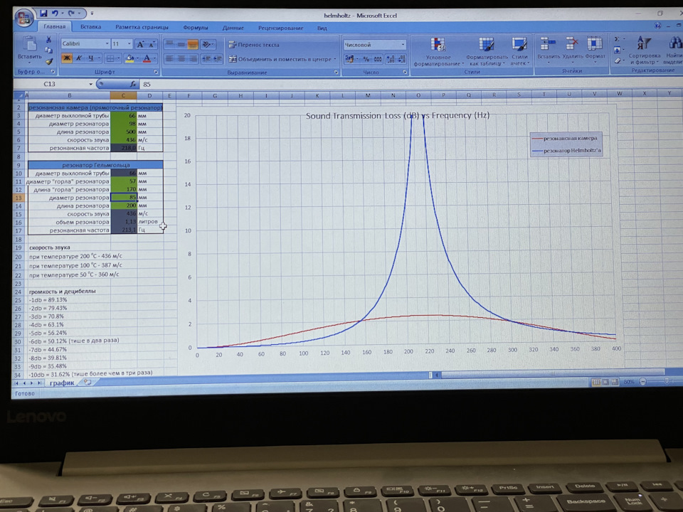

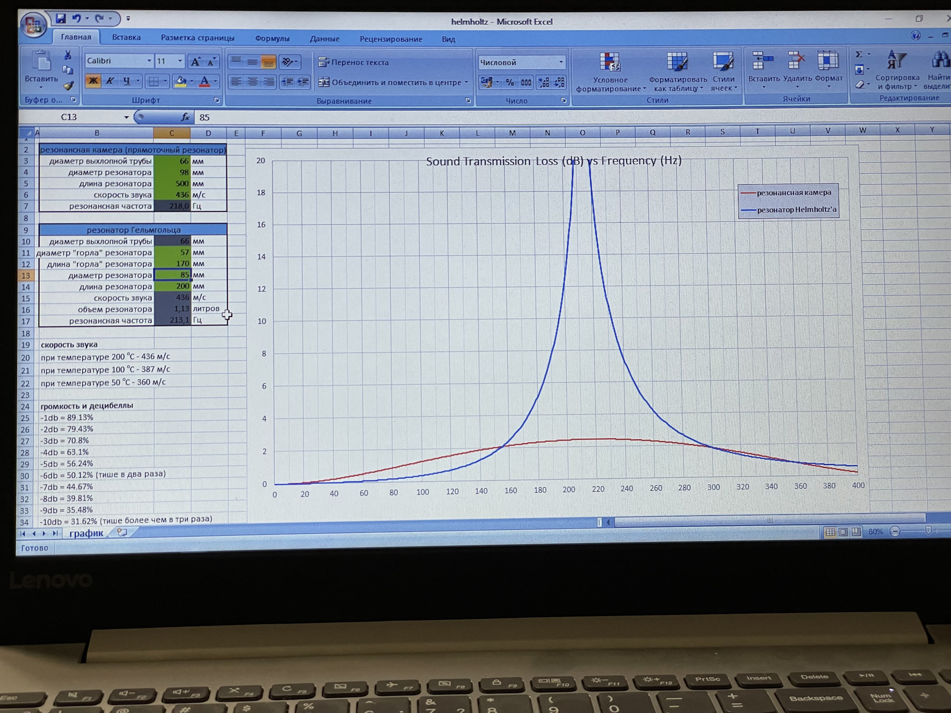

лазил я искал и таки нашёл файл для расчёта резонатора Гельмгольца
частоту которая меня напрягает я уже знаю, нужно измерить доступное место, что можно и куда всунуть… я когда выхлоп прокладывал, то я в принципе присматривался, за КПП места предостаточно, да и как раз это врезка будет до раздвоения и по моим подозрениям именно 70 труба резонирует, так что место вполне отличное, можно приступать к расчётам!
вот что я насчитал для себя… в принципе максимальный объём с максимального диаметра горлом, но так что б это было реально исполнить! так как есть зависимость в расчётах, чем больше диаметр горла — тем короче оно! чем больше объём резонатора и большого диаметр горло — тем шире диапазон он захватывает! как бы сам по себе резонатор Гельмгольца является очень эффективным методом, но в узком диапазоне (для примера в расчёте указан и Гельмгольц и обычный прямоточный резонатор, обратите внимание на размеры обоих, ширину действия и эффективность), так вот это я ещё довольно на широкий диапазон посчитал Гельмгольц) правда я не нашёл ответа на сколько можно расширять горло, обычно мало кто выше 38 трубы на горло использует вижу, и я решил рискнуть, сварить с 60-ой трубы! конечно заваривать отверстие не прикольно что б сделать на 38 трубе потом (которая у меня тоже есть в принципе), но вот жажда проверить работоспособность 60-ой трубы, либо пан либо пропал — это взяло верх!))

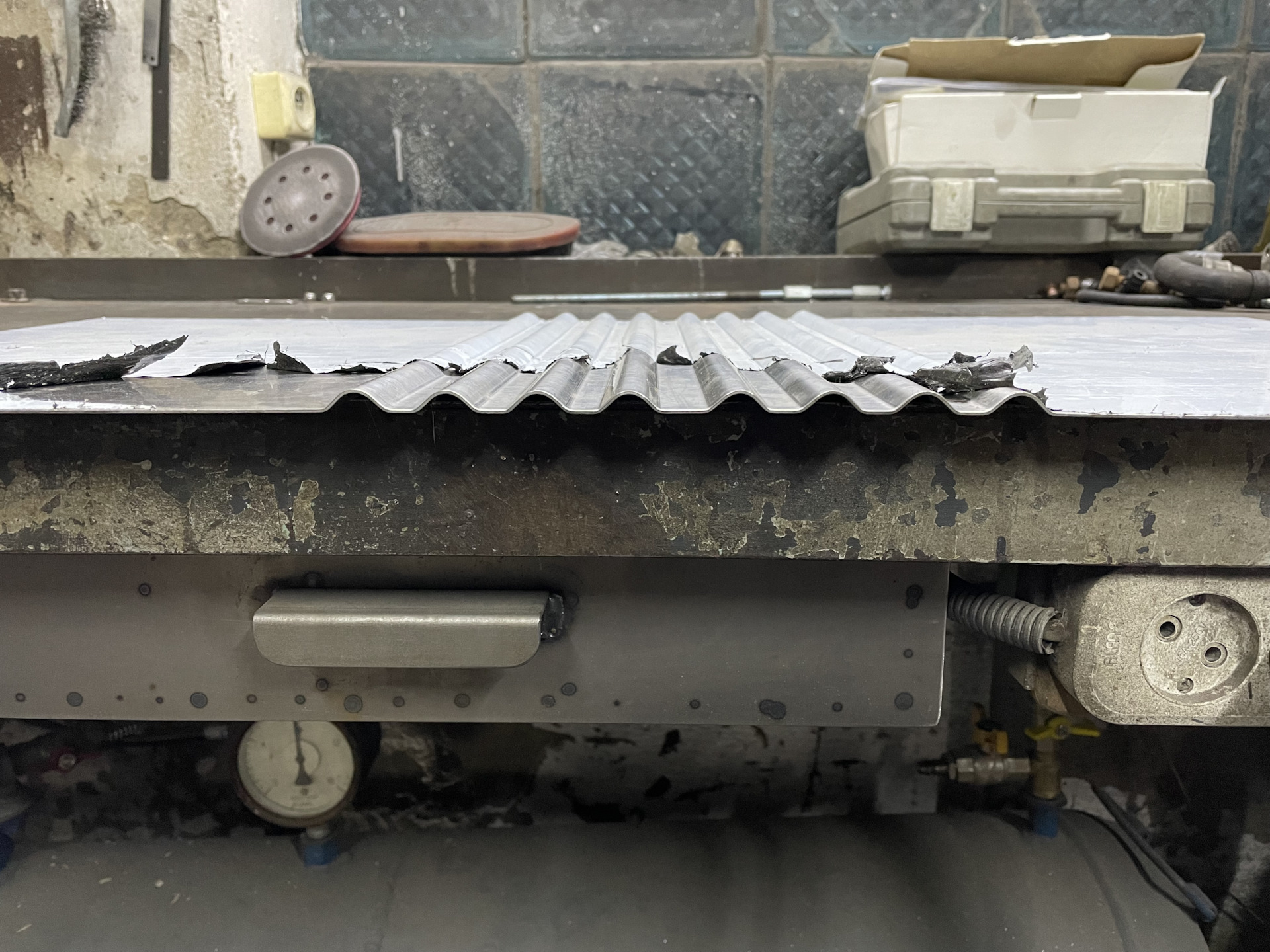

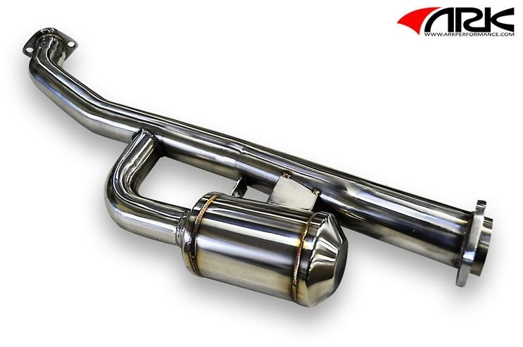

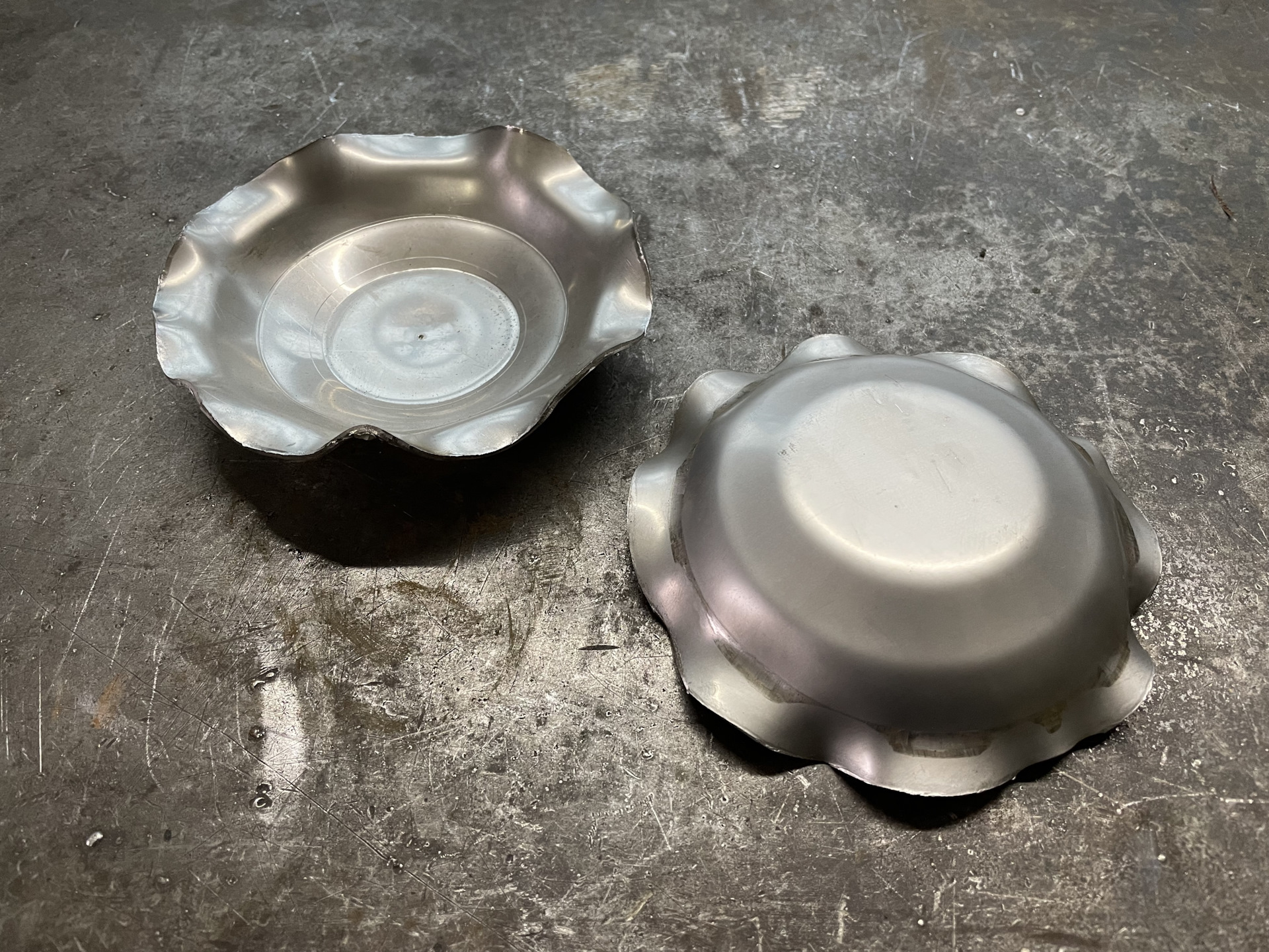

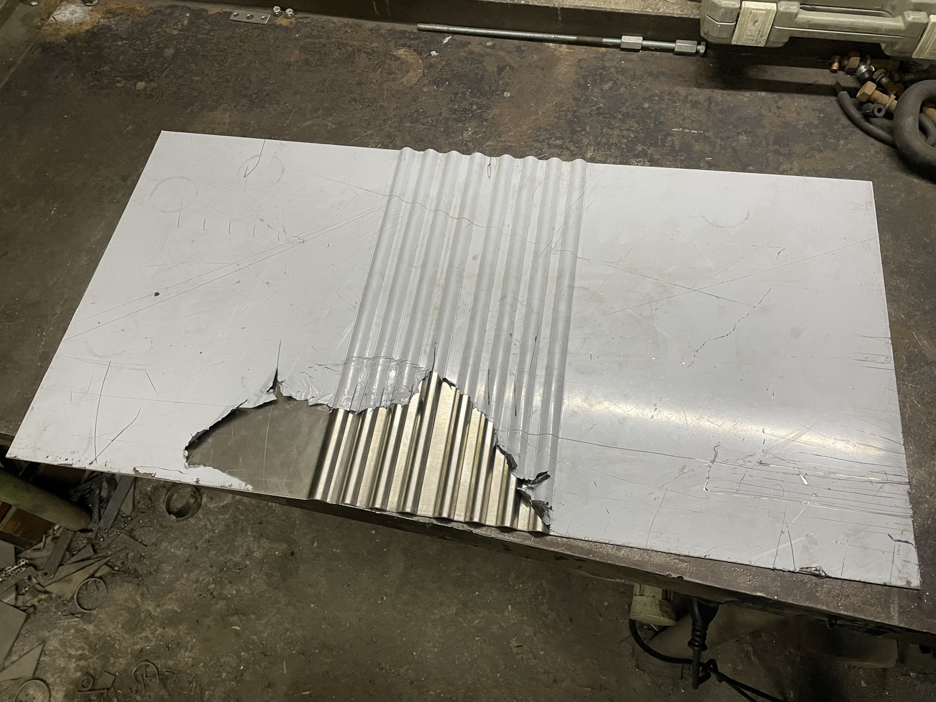

все кто варит резонаторы такие обычно просто берут кусок трубы, режут два куска листового металла и приваривают, как то сильно просто, я к такому не привык)) пошёл я в гараж искать всякие разные куски металлолома что б сделать красивее, нуууу вроде как вышло что то не совсем прям простое и стандартное)
пример какого то тюнинга
попробуем сделать не хуже😎
пресс хорошая штука, можно сделать стандартные вещи не стандартно=)

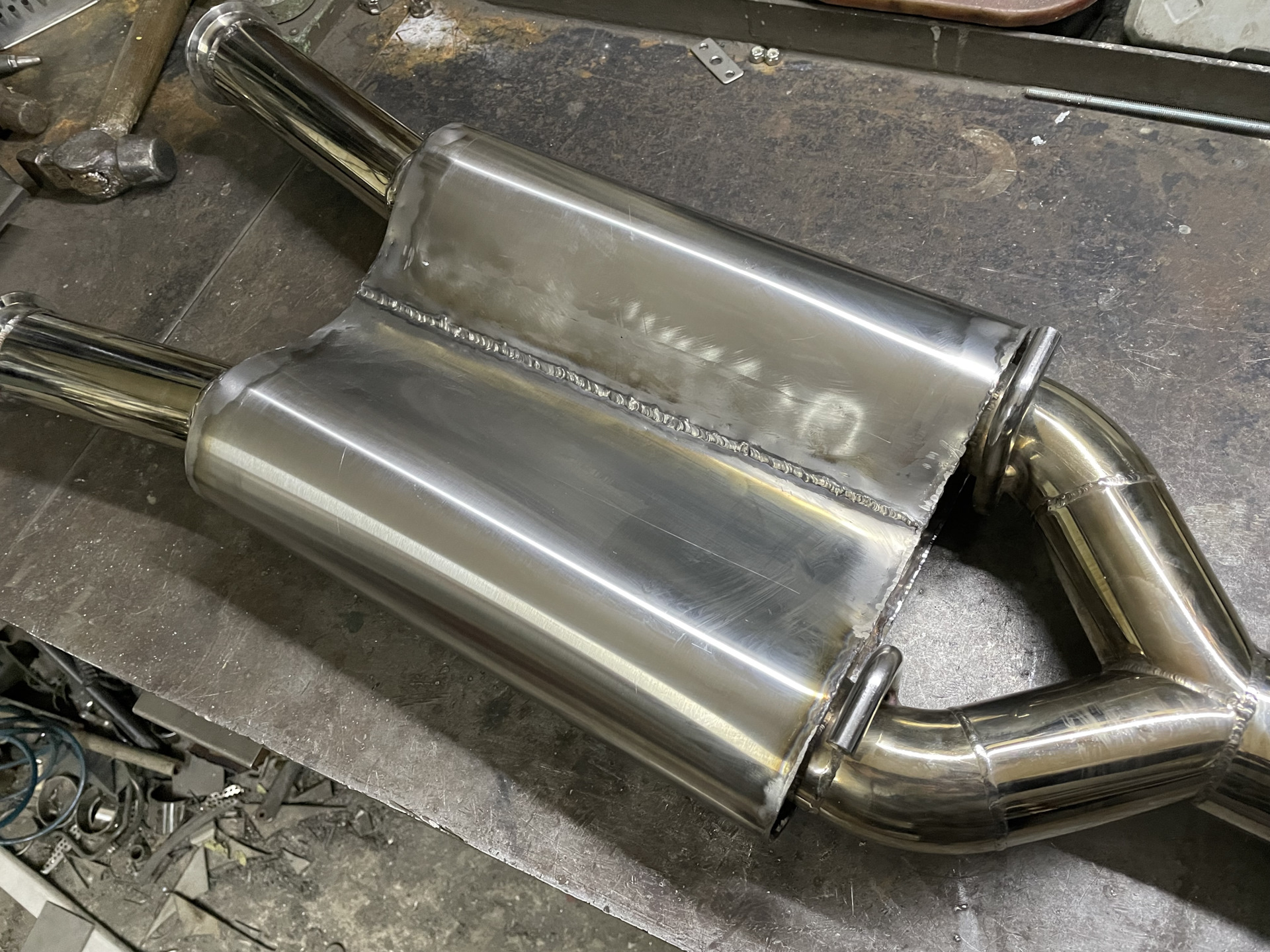

ну как, похоже?
можно было бы ещё швы почистить, но блин, давайте вернёмся к реальности))))

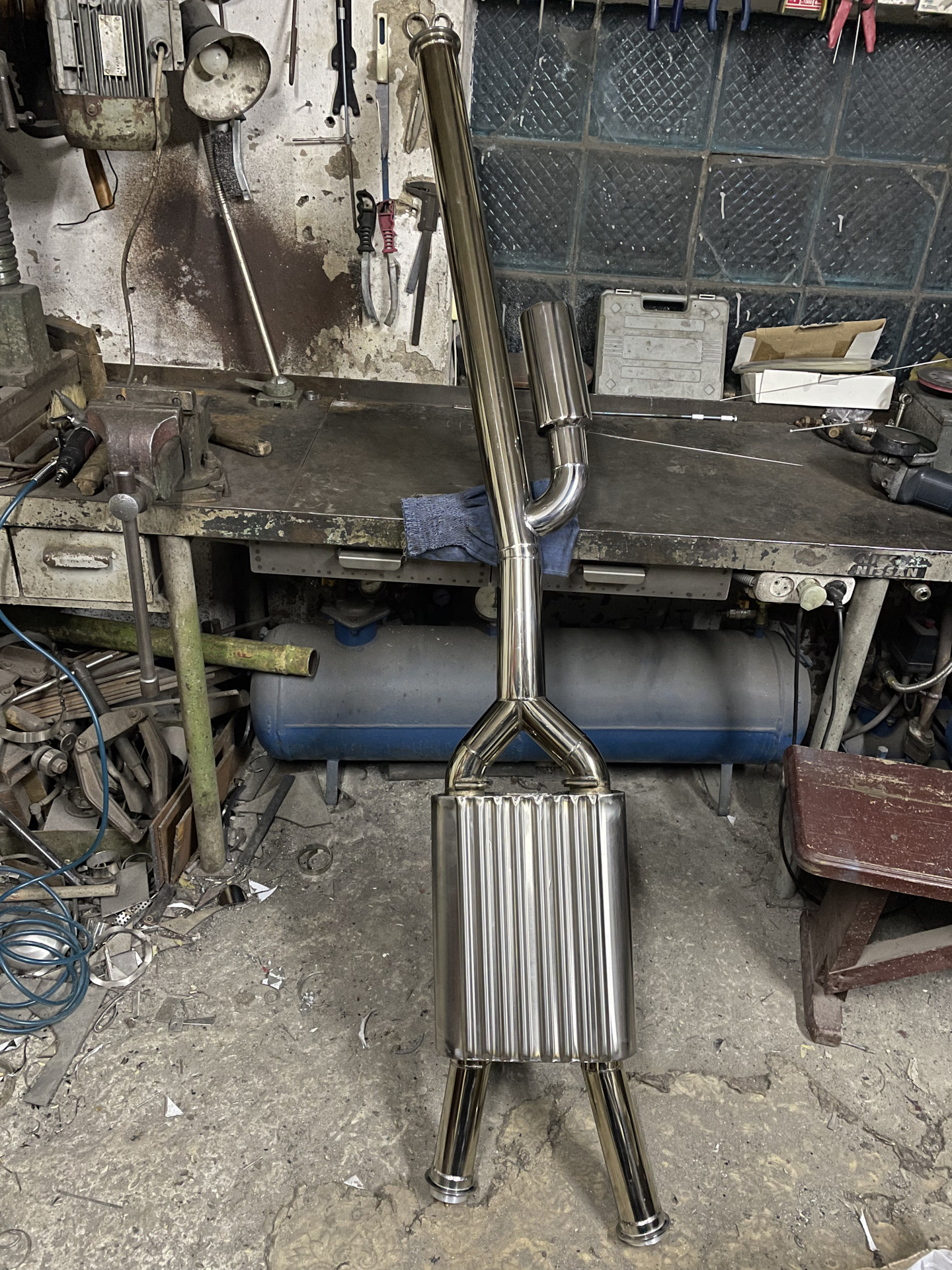

прыгнул под машину, отметил место врезки резонатора, снял среднюю часть (помните я говорил что лучше не экономить, а поставить фланцы на каждый глушитель ещё, вот мне они помогли ), плазморезом вырезал окно, это не сложно с таким инструментом=) подчистил бормашиной и как раз батя пришёл, придержал и я приварил его как надо
я удивлён, но он даже на место влез)))
а теперь наверное самое интересное — что он дал?
даааа, эта доработка действительно работает! вот эта мелкая банка которая стоит рядом, даже не на трассе, она гасит очень хорошо! запустил мотор — на ХХ в машине почти вообще выхлопа не слышно, как было и раньше, прогазовал — пердеж прошёл, его больше нет=) машина работает заметно тише, наконееееееец то какой то положительный результат=) выехал проехался — сам не поверил что на столько может быть разница, я ж не резал выхлопную систему, не менял компоненты, просто прорезал одно отверстие и приварил кусок трубы через трубу, а результат ошеломляющий=)

для понимания частотный диапазон

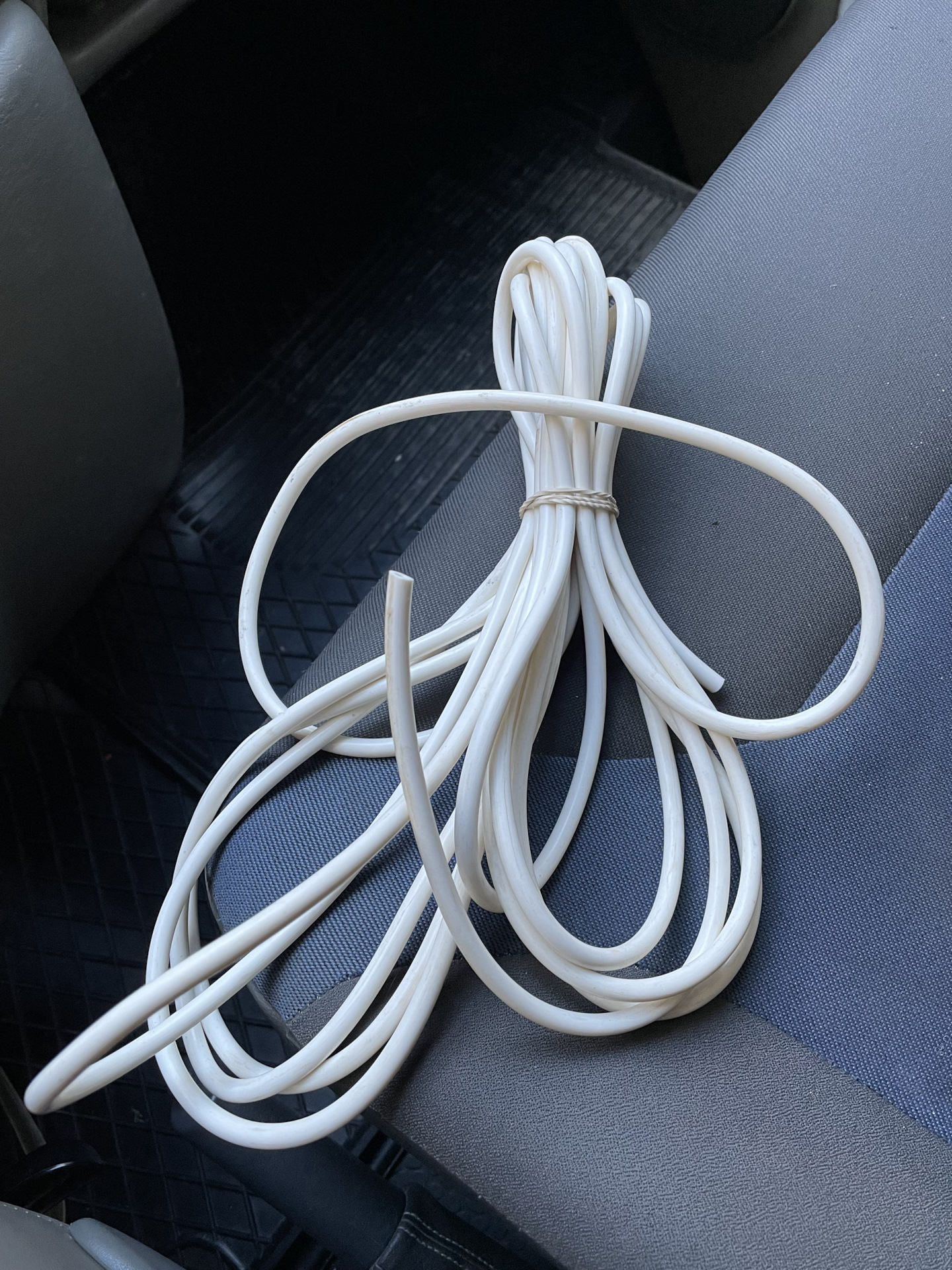

для подключения вакуума к заслонкам я прикупил 7 метров силиконового шланга и тройничек для омывателя

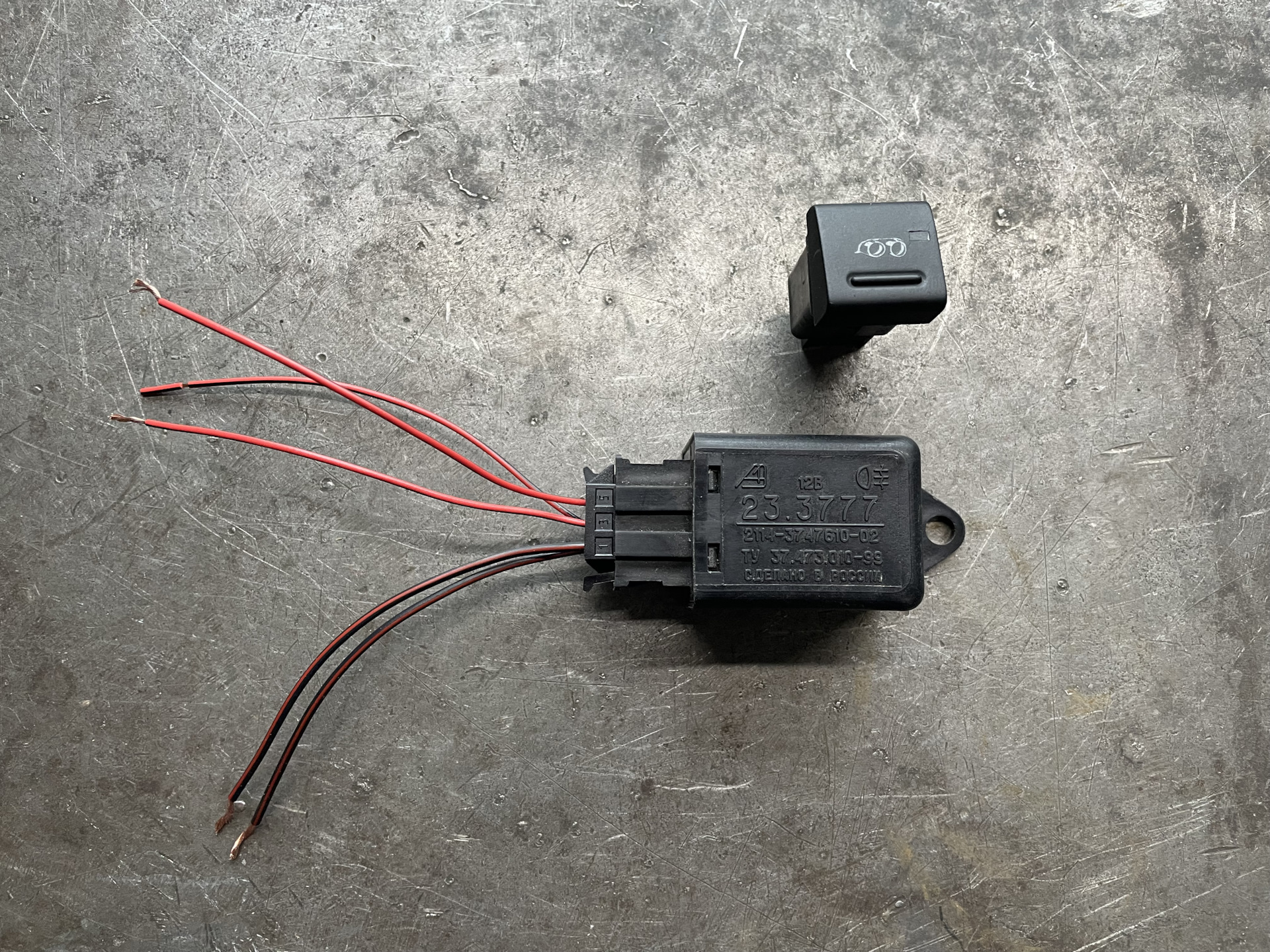

придумываем ещё как бы управлять заслонками, у меня они работают от вакуума, значит врезаться нужно в вакуумную магистраль, и у нас турбо ж, значит обратный клапан еще нужен будет что б мы бустом не давили в заслонки… потом я так прикинул, у меня есть свободный электро клапан СВВ, который я не отключал и не снимал, я просто снял шланг и заглушил его ранее болтиком, посмотрел куда он подключен — а он вообще идеально стоит! он стоит уже после обратного клапана, то есть буста там нет и у нас минус одна деталь, да ещё и параллельно вакуумному ресиверу, находящемуся под крылом (а я то думал покупать ставит ресивер, а он тут есть уже) короче говоря — это идеальный вариант)

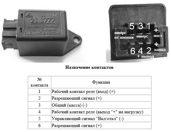

начал смотреть подключение, SOLEXBOOSTED подсказал что на клапан на 2 пин приходит сигнал с ЭБУ Желто зелёный провод, 1пин уходит на реле вторичного воздуха зелено жёлтый провод… я полез искать что куда, миллиметром прозвонил и вышло что клапан управляется "минусом", провод который идет на ЭБУ я нашёл в фишке ЭБУ, в большой, номер пина не смотрел, но он отдельно так стоит что я прям с первого раза его угадал=) пин вытащил просто и к нему подключаюсь… корче мы знаем что нам туда надо подать массу!

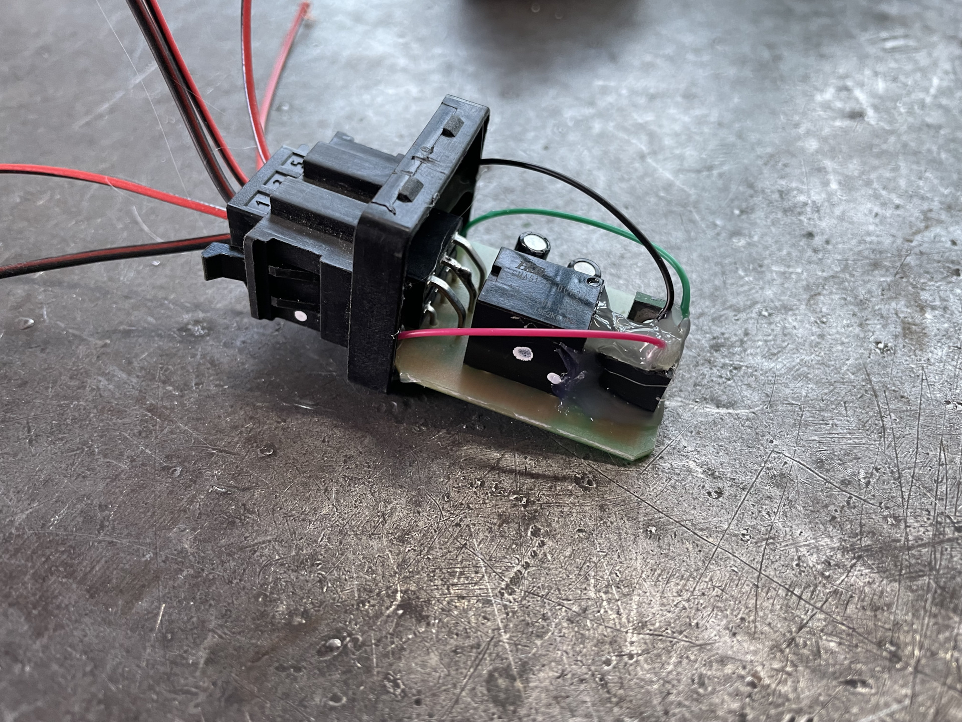

находим схему подключения реле
и что мы видим? видим что управляется реле минусом, а вот выходит с него плюс…=\ облом, нам не подходит… и что ставить реле для смены полярности? строить огород такой?

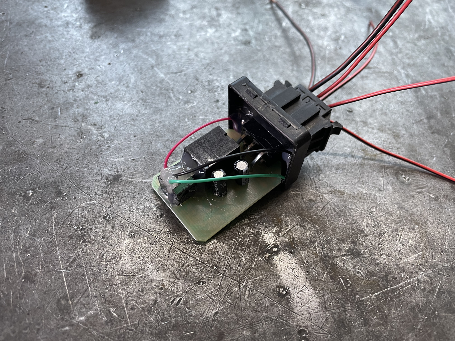

плюнул, вскрыл реле и давай смотреть схемотехнику… а тут все просто — данное реле коммутирует 1 контакт с 4! то есть по схеме 1 у нас +12 и выход соответственно +12, а мы просто на 1 контакт подаём массу и получим выход тоже массу! крутяк, решилось всё вообще без напилинга) просто правильный провод подать надо) я обрадовался этому конечно и давай смотреть подключение кнопки парктроника, распиновку ее… в машине фишка на нее уже давным-давно стояла, ещё как парктроник ставил, я припаял тогда ещё одну фишку на выхлоп сразу, пошел разобрал посмотрел, проверил — не туда провод габаритов тогда вставил — переставил, но ещё и не было пина на контрольку, пришлось добавить его… правда тут же проблемка нарисовалась, я получаю с реле выход минус, а на контрольку то нужен плюс! мать его так, всё равно косяк… всё равно реле добавлять🤦♂️
реле наше я разбирал же, мне показалось что там что то сильно много места, вот думаю можно его занять там как раз…) нашел у себя мааааааленькое реле, длинной миллиметров 11, шириной миллиметров 5 и всунул его для конвертации сигнала, а в самой фишке реле мне не понравился 6 пин, он не задействован выходит, я его отрезал от платы, дорожку чикнул, а на этот пин вывел с маленького реле провод, получается что 6 пин у меня — это выход на контрольку кнопки! я сделал конвертацию и при этом у меня нет лишних приборов и проводов вообще!)) по моему круто вышло))
проводочки тоненькие взял для того реле, на фото врят ли понятно все размеры…
собрал косу, мотнул волосатой изолетной, и погнали в машину монтировать… реле поставил над перчаточным ящиком, правее блока управления авто корректором, там еще хватает отверстий для крепления) протянул провода и подключил всё
в собранном виде как то так выглядит
проверил — работает даже, открывает и закрывает заслонки, работает плавно из-за длины силикона, но не долго, вполне отлично даже

У вас хороший калькулятор. Считает нормально, проверено лично ни один раз. Я хочу систему из 3х себе сварить на чисто прямом выхлопе.
ну вот у меня такого просто физически в машину не влезет) да и веса тут будет конечно тоже прилично, столько банок…
это Вы в этом же калькуляторе считали сразу три банки одновременно?
Я его доработал чуток. У меня вообще глушителя не будет по этому его вес как раз в банки уйдет. Хочу попробовать в эти трубы заслонки поставить что бы их можно было отключать. Наверное только в большую что бы остались только низкие частоты.
а как доработали? еще ввели формулы?
вижу снизу еще табличка тоже есть дополнительная
Добавил расчеты ещё на 2 резонатора и таблички с частотами резонанса 4-8 цилиндровыми двигателями для понимания основной частоты резонанса на конкретных оборотах.
а правильно считает в таком случае? проверяли уже?
К сожалению систему не проверял. Но как то читал работы если не ошибаюсь МАДИшников где они рассчитывали и на практике проверяли теорию системы резонаторов. Вроде все работало. Да и у народа 2банки то работают почему 3 не должны. Вопрос только в пересечении диапазона.
классно тогда уж)
если это не секретная разработка, поделитесь модернизированным файликом?
Стукнись вечером в личку. Залью в облако. Пришлю ссылку.
благодарю!

Крутая работа! Особенно мне понравился расчет резонатора. А почему скорость звука 436, это для какой температуры и давления? В нормальных условиях 340, но понятно, что внутри выхлопной трубы при работающем двигателе они не нормальные.
спасибо большое!=) да, где то бы в конторе я такого бы не заказывал конечно)) а так как сам — то извращался как мог)
ответ на вопрос по скорости лежит на 5 строчек ниже от строки где ты видел скорость=)
я принял для расчета температуру 200 градусов, мне кажется это более реально, ну 100 градусов как то маловато, всё таки у меня резонатор Гельмгольца стоит под днищем, а не возле глушителей как некоторые делают, думаю тут температура по выше… к тому же теперь система сварена с нержавейки, а она плохо проводит тепло, значит падение температуры будет меньше… да и заметил что после поездок труба стала золотистая, сменила цвет от температуры, и поменялась она чуть дальше прямоточного резонатора, то есть температуру резонатор погасил немного, а до него она везде позолотела! по цвету побежалости в принципе можно и определить примерную температуру в том или ином месте, я думаю 200 это вообще не много взял

"Вялый"на трубе творит чудеса
сам в шоке!) почему я раньше не пробовал такого… пол жизни прожил зря, считай…)

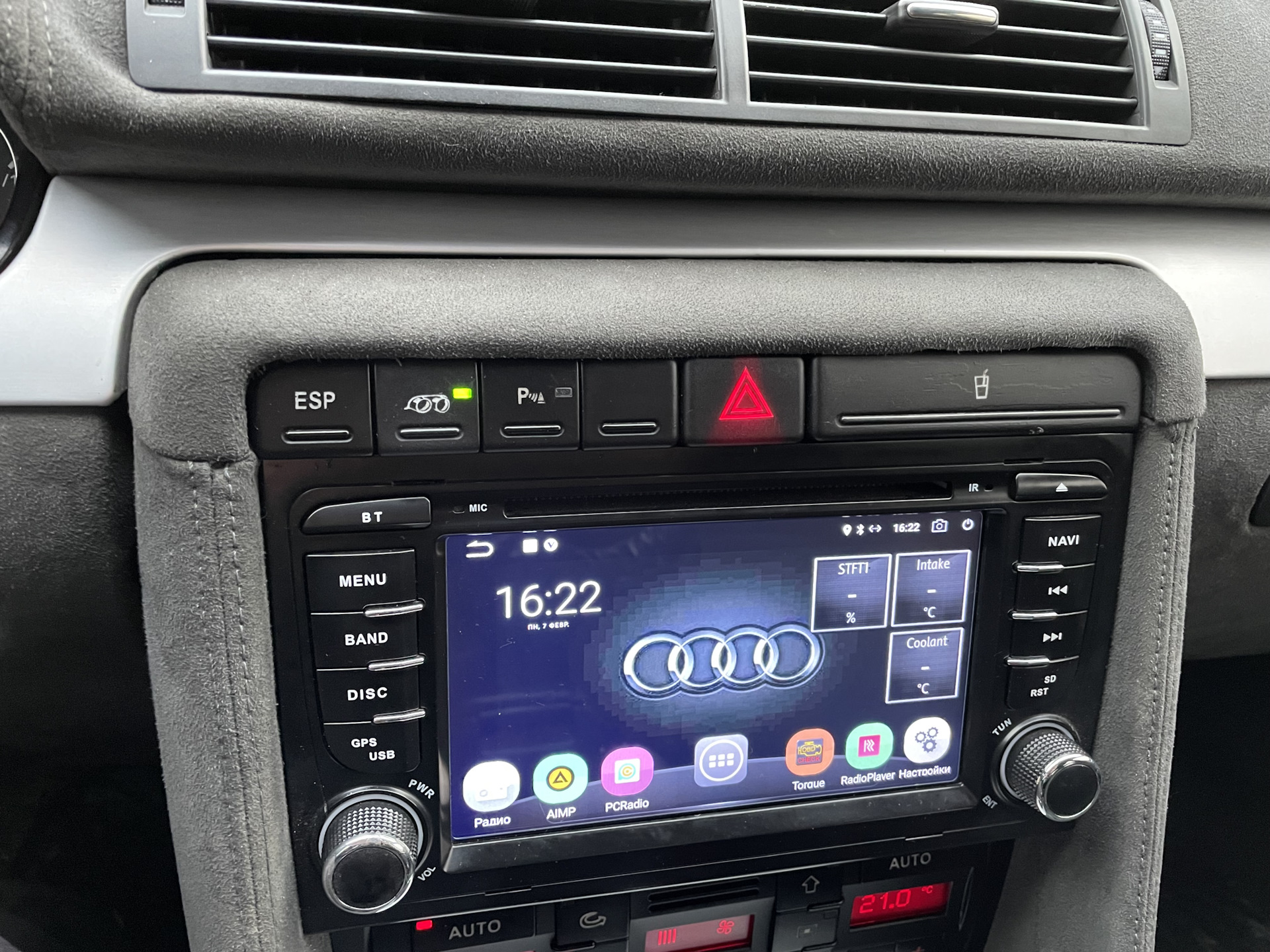

Можно сделать управление заслонкой напрямую с мозга по любым условиям
По выхлопу — мог бы сделать 63 с резонатором, этого более чем достаточно в данном случае
да, я знаю, и твою запись видел, классно подключил!
я изначально тоже думал вообще сделать три положения — выкл\вкл от ЭБУ\вкл на постоянно, но сейчас понимаю что достаточно того что сделал
по трубе — да, 63 хватило бы, но я не люблю переделывать, по этому лучше сразу 70 поставлю, а дальше будет видно)
зачем 70ая труба вообще может понадобиться? Разве только если создать геморой.
какой диаметр с турбины вышел, так до разводки и пошел… как оказалось — эти проблемы легко решаются резонатором Гельмгольца
Резонанс от диаметра и появился. Нет нужного объема газов, что бы наполнить и протолкнуть газы в такой трубе, т.к. они быстро остывают и теряют в скорости. Для создания хорошего звука на стоке, нужно заменить (сделать прямоточные) конечные банки и тестпайп (или даунпайп). Хочется баса оставляем объем конечных банок не меньше чем штатные, хочется высокого звука (Аля газонокосилка), ставим банки маленького обьема. Средний резонатор нет смысла ставить большого диаметра, его можно вообще не трогать.
