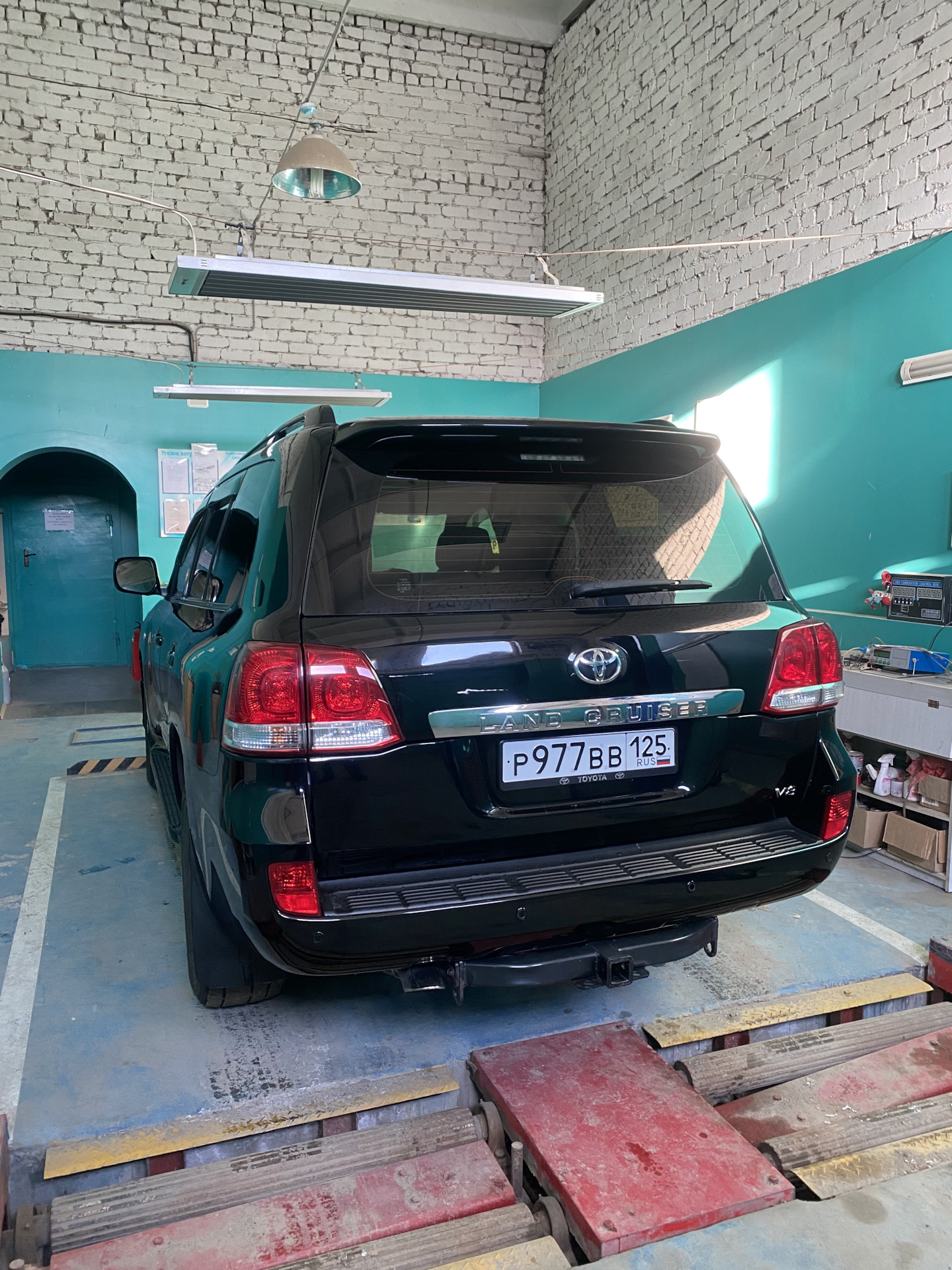

После перебора, я не распускал КДСС, я ничего с этим не делал. Автомобиль встал ровно! Съездил на развал, как и ожидалось, подпрыгнул левый передний край, соответсвенно, ушло схождение слева.
Поправили все параметры, сход, развал и кастер (от предыдущих экспериментов). Кроме левого схождения, все и так было в зелёной зоне, но постарались вывести в «нули».
На данный момент по высоте имеем, водительскую сторону на 5 мм выше (если вы купите 2 новых правых пружины, то у вас и 5 мм не будет разницы, будет ровно) От нижней кромки диска до арки по перееду слева 77 см, справа 76.5
Сзади с двух сторон миллиметр в миллиметр 80.5 см.

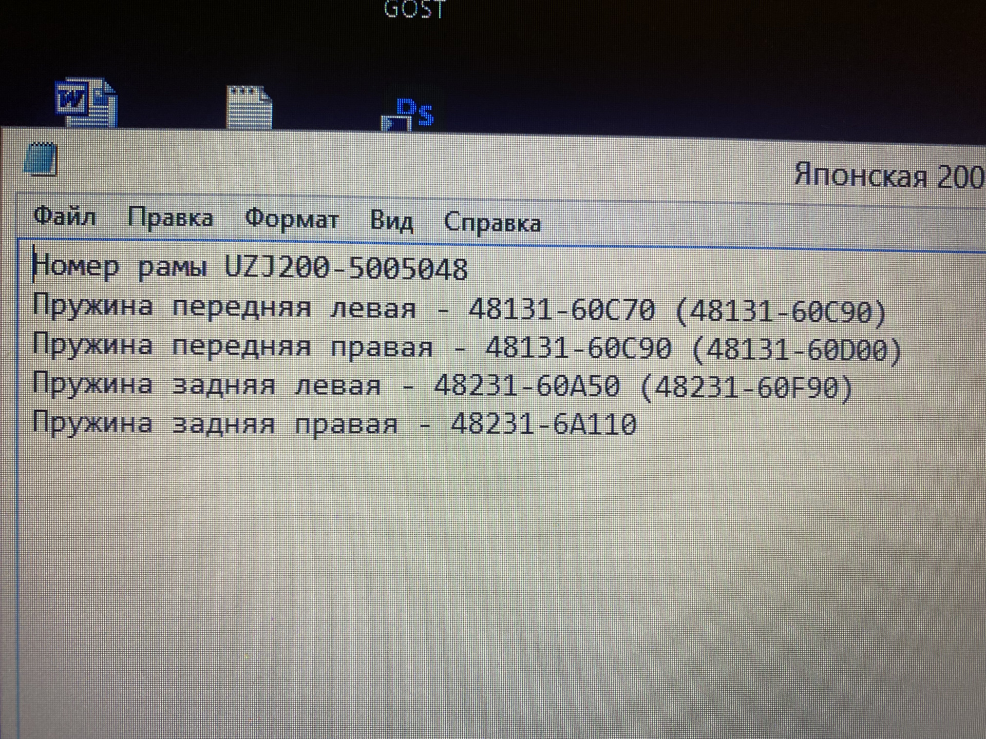

Номер для комплектации VX 08S 48131-60D20 (оригинальный заменитель 48131-60D21). Скрин приложу (попросил в Тойоте сделать фото из официальной дилерской базы)
Сзади уже меняете, по своему усмотрению, либо по заводу, либо короткие на две стороны, но если таскаете лодку/прицеп, можете попробовать поставить две длинных (которые правые) на две стороны.
«48231-60B00 левая задняя короткая пружина»
Интересная информация, если вы углубитесь в поиски, вы найдёте некоторые сайты, где они уже продаются комплектом левая/правая (Неспроста), а так же, если Вы поищите ещё, то увидите, что данная пружина фигурирует слева только в комплектации для Европы, у других она стоит справа. (Возможно, от части, и работает теория с уклоном дороги для Европы, описанная в предыдущем БЖ в разделе Мифы о КДСС)

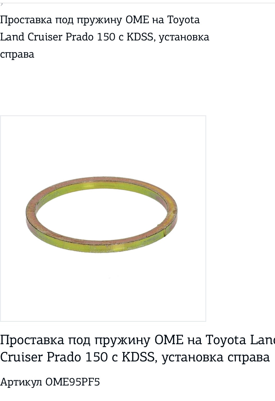

Значит в случае с ОМЕ прийдется таки ставить проставку 10мм слева…
Из тюнинга, скорее всего да. Я так понимаю тюнинг не купить две одинаковых на перед? Они уже идут комплектом?
Да, в коробке пара левая/правая
Кому нужны укороченные задние пружины, чтоб не завышать тачку, но занизить жопу,
Вот каталоговые номера от праворукой 200

Более бюджетный вариант как я и писал ранее кольцо проставочное от ОМЕ спереди под пружину и сзади проставку на пружину 0,5 мм
Вполне вероятно. Но если подложить проставку под левую сторону на «убитую» пружину, она либо даст не полный результат, как у меня. Либо даст, но на некоторое время. Если пружина хорошая, то думаю да, проставка спасёт положение👍🏻👍🏻
Проставки это конечно если пружины более менее свежие Если машине больше 10 лет и пружины ни разу не менялись предпочтительнее Ваш вариант
Baster71
Есть ссылки где их можно купить?)
Я выравнивал так давно на Прадо 150м. Переднее кольцо поищите на сайте ОМЕ. Если у них нет для 200го то такое кольцо сделает любой токарь а назад можно купить у любого кто продает проставки под пружины.
Добрый день! Хочу заказать проставки. Хотел спросить какой подъем дала проставка 0.5см? Почему не 1см?
Это кольцо что на фото для выравнивания перекоса и она ставится под пружину на стойке. Если Вы хотите проставки для увеличения клиренса они ставятся сверху стойки и 1 см даст 2-2.5 см. Если 2 см прирост будет 3,5 -4 см
Да мне для выравнивания надо. Перекос примерно 1-1.5 см.
Обратитесь к официалам- они скажут что это норма). У меня на Арктике сейчас тоже около сантиметра разница. Я даже не хочу заморачиваться. 2-3 см вот тут уже надо что то думать
Знаю что допуск 2см) думал кольцо поставить до идеала
