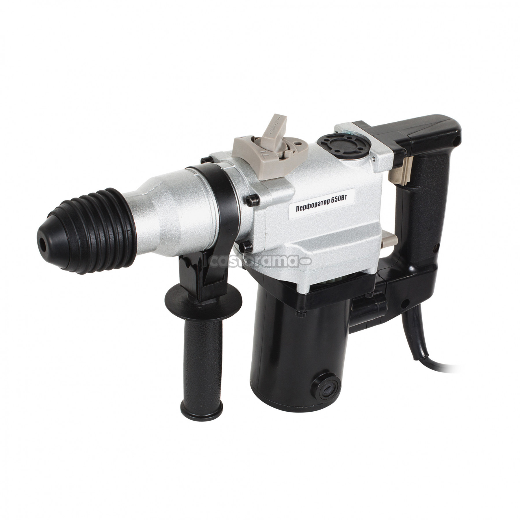

Но у меня и производитель другой. Аналогично как у тебя, у меня с перфоратором было. Есть такого конструктива перфы. Один б/у с ломбарда брал, пропахал им и в хвост и в гриву. Потолок натяжной ставил, плитку в ванной обдирал и так по мелочи — полочка/плинтусик. Смазанный весь и до меня и мной. 2006 г.в. по итогу разбило поршень ему в 2019 г.
Взял новый такой же. Проработал 2 дырки. Разбило коленвал =)
Кстати, у меня такой же давно купленный. Тоже пережил очень много чего. Может быть для дешёвых моделей сильно снизили контроль качества?
