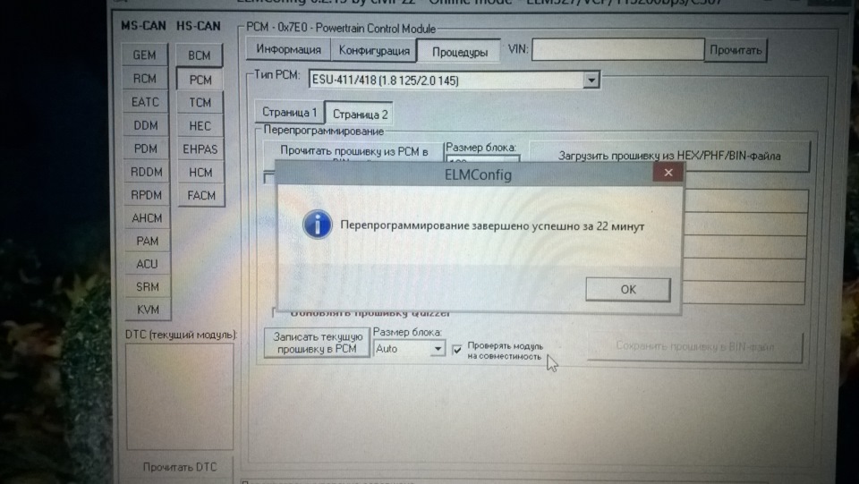

Ну что ж, руки продолжали чесаться и наконец то я решил прошить "Михалыча". Выбор стоял из двух прошивок: "ледокол" или "раздолбай". Поставил "Ledokol" (версия прошивка 7M51VC.) "Раздолбая" (7M51VE). Поездив на "ледоколе" пару дней и начитавшись отзывов про "раздолбая", выбор стал на последнего.
Мои первые впечатление от прошивки:
— педаль газа стала лучше откликаться, машинка стала шустрей. (шустрее "ледокола")
— мягче в переключении.
Спасибо melancholia за информацию и спасибо xav4ik за прошивку. =)

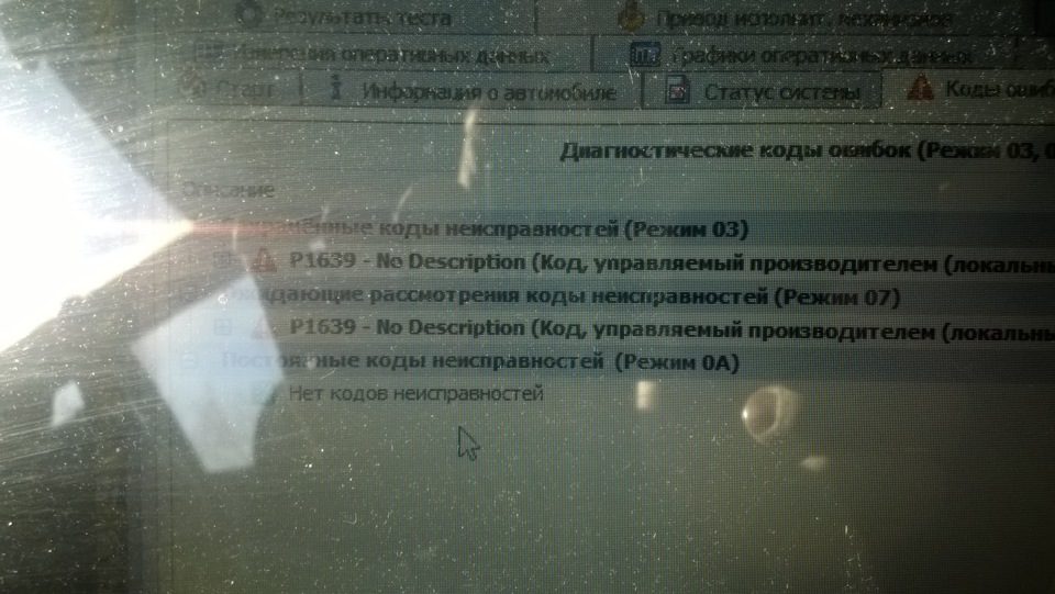

Прошивалось долго, т.к. на большой скорости выскакивает ошибка, решил не рисковать. "Раздолбая" начал шить на большой скорости, в итоге на сотом блоке выскочила ошибка и … Пришлось менять скорость и начинать шить снова. В итоге прошивка зашилась без VID блока. Отсюда чек и ошибка P1639. Хорошо что перед этим сохранил Vid блок. Загрузил его, залил в PCM, ошибка пропала как и чек =)

7m51 vc это заводская или нет9
Братан спасибо за пост вчера шил фокуса раз 10 не мог понять почему чек и ошибка 1639. Если б не тво пост до сих пор наверно шил бы
Дружище спасибо тебе за пост. Вчера у меня произошла такая же история, только я не догадался в чем дело было. Благодаря твоему посту всё быстро исправил.
снизу размер блока авто, а сверху размер блока какой выбрал?
Я оставил по умолчанию.
