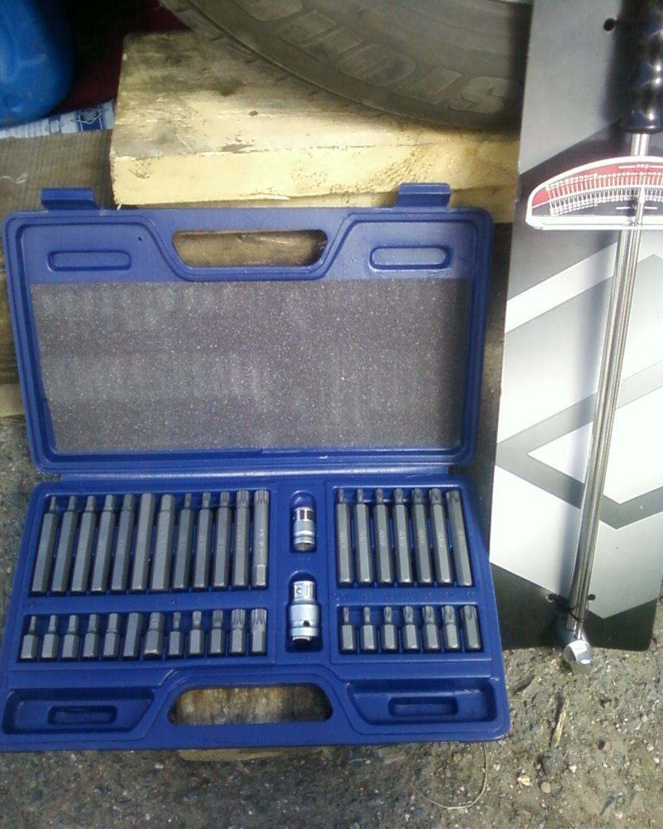

У меня такая проблемка. Где то возле теплообменника двс течет антифриз. Искали но не смогли найти. Грешили на потрубки и соединении потрубок к двс. Но везде сухо. С верхней части теплообменника мокро. Но все соединение и потрубки сухие. Не смогли найти течи. Думали снять теплообменник но подходящих инструментов не оказались. Поехали купили на базаре инструменты ( набор многогранников) но все же не подошли. То маленькие то большие в наборе. Где может быть течь? Теперь хотим снять и проверить теплообменник.

Теплообменик течет из за резиновых прокладок к корпусу где масленный фильтр, я снимал впуск чтобы подобраться, ну или перед бампер с радиаторами, набор обычных звездочек не помню какие подходят отлично. Возможно еще может быть сам корпус прийди в неприходность там своя система идет с клапанами внутри, может отколотся кусок пластмассы как было у меня и по этому он тек. Ну в любом случае нужно снимать и смотреть.
Там не так сильно течёт. Если корпус сломался бы то антифриз полностью ушел бы. У меня там только капает немного. Скорее думаю прокладки либо уплотнители. И там обычная звездочка не смогла открутить. Там многонранный ключь нужен.

Ваши слова "Но все соединение и потрубки сухие. Не смогли найти течи. Думали снять теплообменник но подходящих инструментов не оказались"
При таком подходе к диагностике и ремонту, когда не нашли течи и нет инструмента, я сделал такой вывод.
Вот такой вот набор специальных ключей нужен для джетты. Можете посмотреть другие БЖ там можете увидить набор моих половины инструментов) у меня гараж 6х8м построена и там есть разные наборы инструментов.Но именно набора как на фоте не оказался под рукой. Так как Фольксваген я впервые купил и еще не до конца разобрался с нужными инструментами.
В собственном гараже при руках которые растут с того места, достаточно только инструмента и любви к своему автомобилю. Наверное я был не прав в первом посту. Удачи
