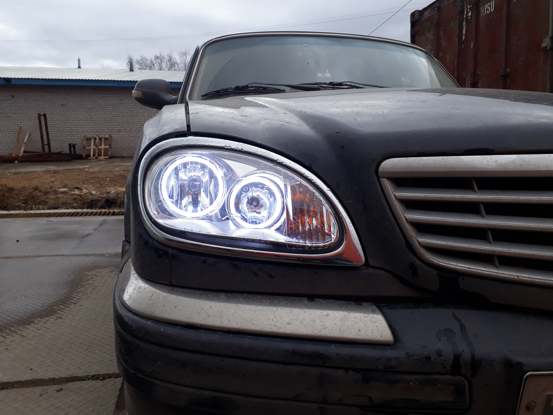

Осталась у меня несколько литровых жестяных банок от замены масла в автомате на эклипсе
Распускаем одну и делаем ровный пласт, далее размечаем по контуру глазки с выступами и вырезаем
Скрещиваем
Получается как то так:
Далее берём нашего маленького помощника и самую маленькую шарошку, которую найдём
В моём случае, это алмазная
Размечаем и начинаем точить)
За тем просто вставляем нашу "переходную" пластину в пазы)
Получаем такое:
Ставим второй отражатель чёрного цвета
Как по мне, красиво и крепко, за ангельскую поднимаю всю фару)

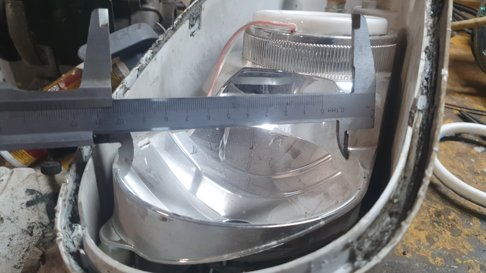

Який розмір кілець на дальній і на ближній?
Здравствуйте
Ближний:113мм наружный, 98мм внутренний
В идеале наружный диаметр нужен чуть больше (119мм фото ниже)
Дальний: 93мм наружный, 78 внутренний
Я на герметик прокладку клеил)) Черный дон дил (чего я только на него не клеил, главное не трогать часов 12 чтоб полностью схватился), уж ему точно пофигу агрессивные среды и температура, хоть у меня и биксенон линзы.

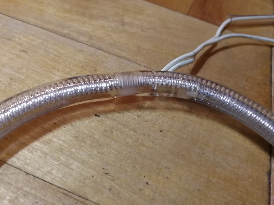

Внутри отражателя — плохая идея. У меня от жара расплавило кольца( у меня еще старая технология — ccfl- в нутри кольца газоразрядная лампа) в общем кольцо расплавило и лампа лопнула. Потом подобрал размер, чтоб кольца были чуть больше отражателя. на фото видно что кольца в размер окружности отражателя.
Простояло на старой машине два года, пока не перегорели и до сих пор там, не оплавились, хоть и часто по трассе ездил
Лампы галоген были?
Да
G-Silwer
Вот так оплавило. И лампа лопнула внутри
Лампа? Обычно внутри простая печатная плата и набор из множества светодиодов по кольцу
Раньше были внутри колец газоразрядные лампы. Представляющие из себя стеклянную трубку. К этим лампам требуется блок розжига. Как и для ксеноновых ламп. Кстати, такой же тип ламп использовался раньше в жк мониторах

Клеил на поксипол, ему не страшна температура, держится крепко на четырёх прихватках по сторонам . на эти глазки обязательно нужен драйвер, судя по фотографиям он у тебя отсутствует, ко всему не помешает понижающий резистор так как глазкам противопоказано бортовое напряжение генератора, 11 вольт для них за глаза а разницы в сечении не заметиш . кстати светят они мама не горюй, я по первому времени забывал включать ближний свет вообще.
Да, это экспериментальная фара, и эксперементировал я чисто с установкой, так что подключать и использовать я их на данной фаре не планирую
На старой машине стояли такие же, свету и правда много, с фильтром и пониженным напряжением перегорели примерно через два года
Колхоз
чую очень много света перекрыл. на трассе может не хватить, по городу пофиг.
На старой свет лупил дай боже, я даже техосмотр проходил с приклеенными глазками
Пока одна поперёк не встанет, всё гуд)
Да и после этого на трассе свету хоть отбавляй
