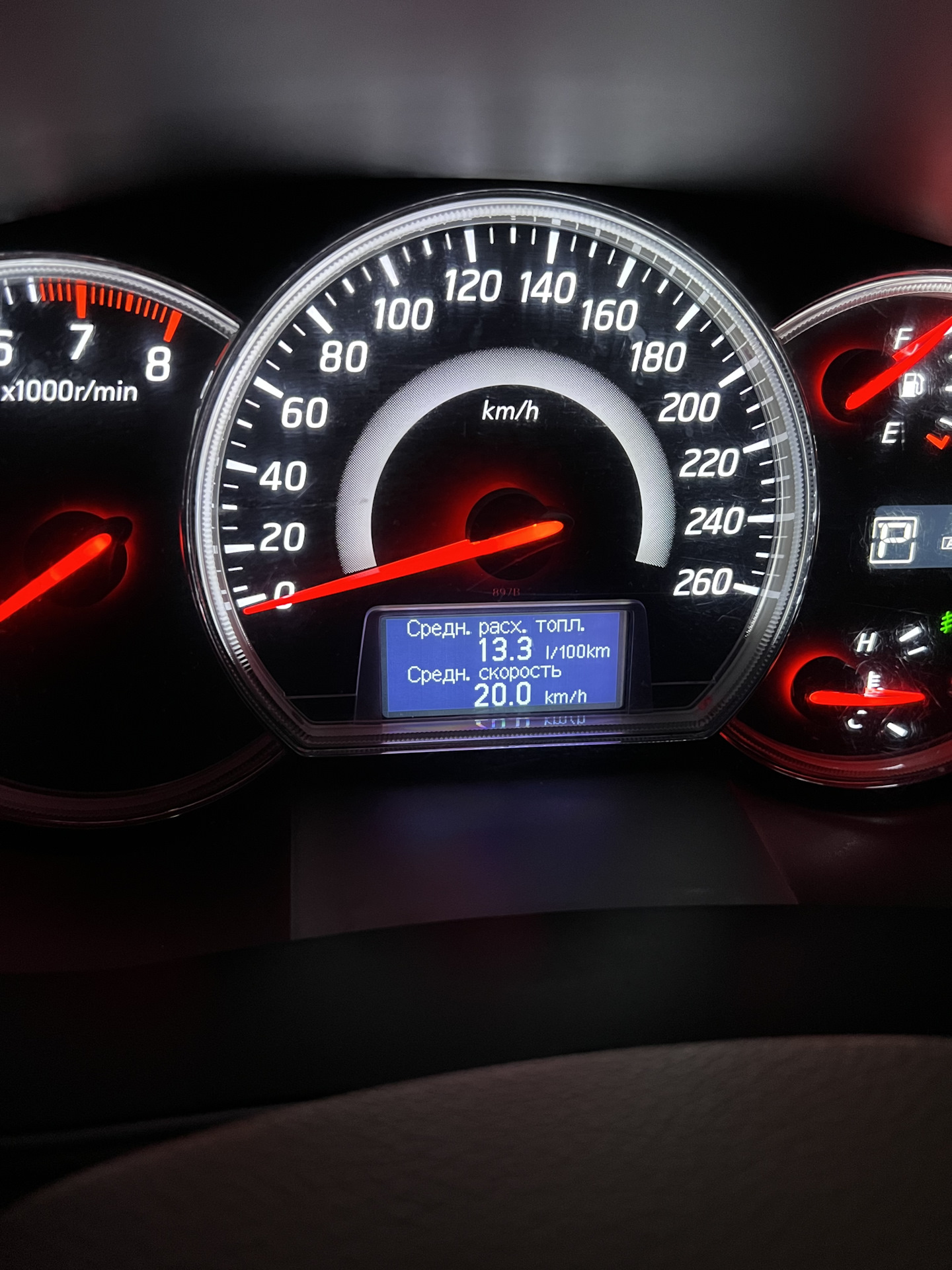

В баке было 30 литров. Средний расход по бортовому пишет 15.8. По датчику топлива видно что топлива мало а запас хода на 100+км. У кого какие показания в соотношении уровня топлива и запаса хода. Чему верить. И расход чёт велик. 30 литров на 92км. По датчику уже прорабы заправиться. Но не может же она есть около 20+ литров на 100км. Или поездить пока топливо не кончится и проверить кто врет.

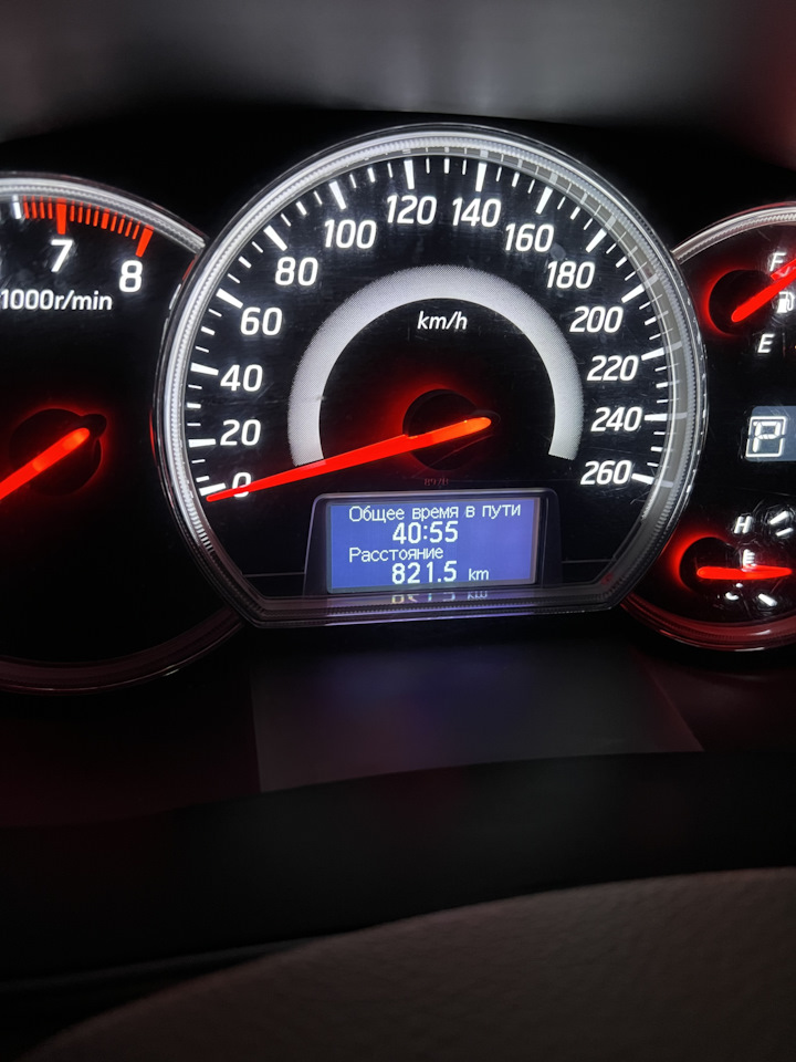

Это нормально по городу ? За 800км
Заправляешься до полного, проезжаешь 100км и снова до полного. Сколько залил второй раз, вот твой расход на 100км. И для себя проверить лямбды и маф

В баке на момент фото 30 литров, а стрелка при этом лежит, хотя должна быть примерно верно на середине.
То есть не корректно отображается уровень, от этого не корректно считает остаток хода.
Есть такая болячка у фиников. И вроде как на некоторых ниссанах. Уровень топлива выводится через блок комфорта. Обычно в блоке трещинка образуется и начинает не корректно показывать.

15литров на 100км. Даже очень не плохо, Для зимы.
Все расписано. :) Танюха хорошо кушает.
