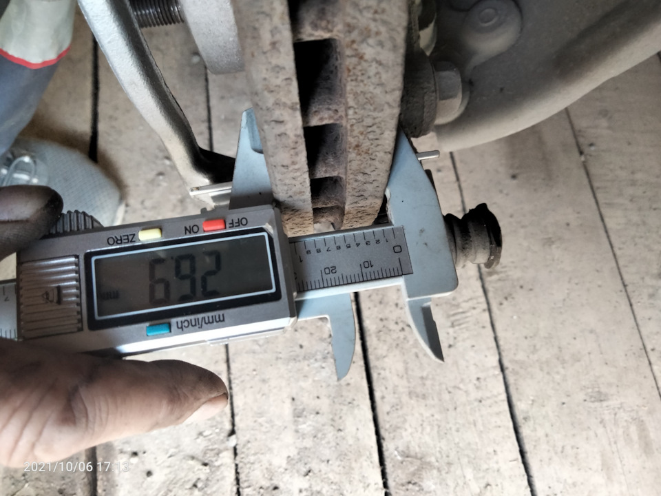

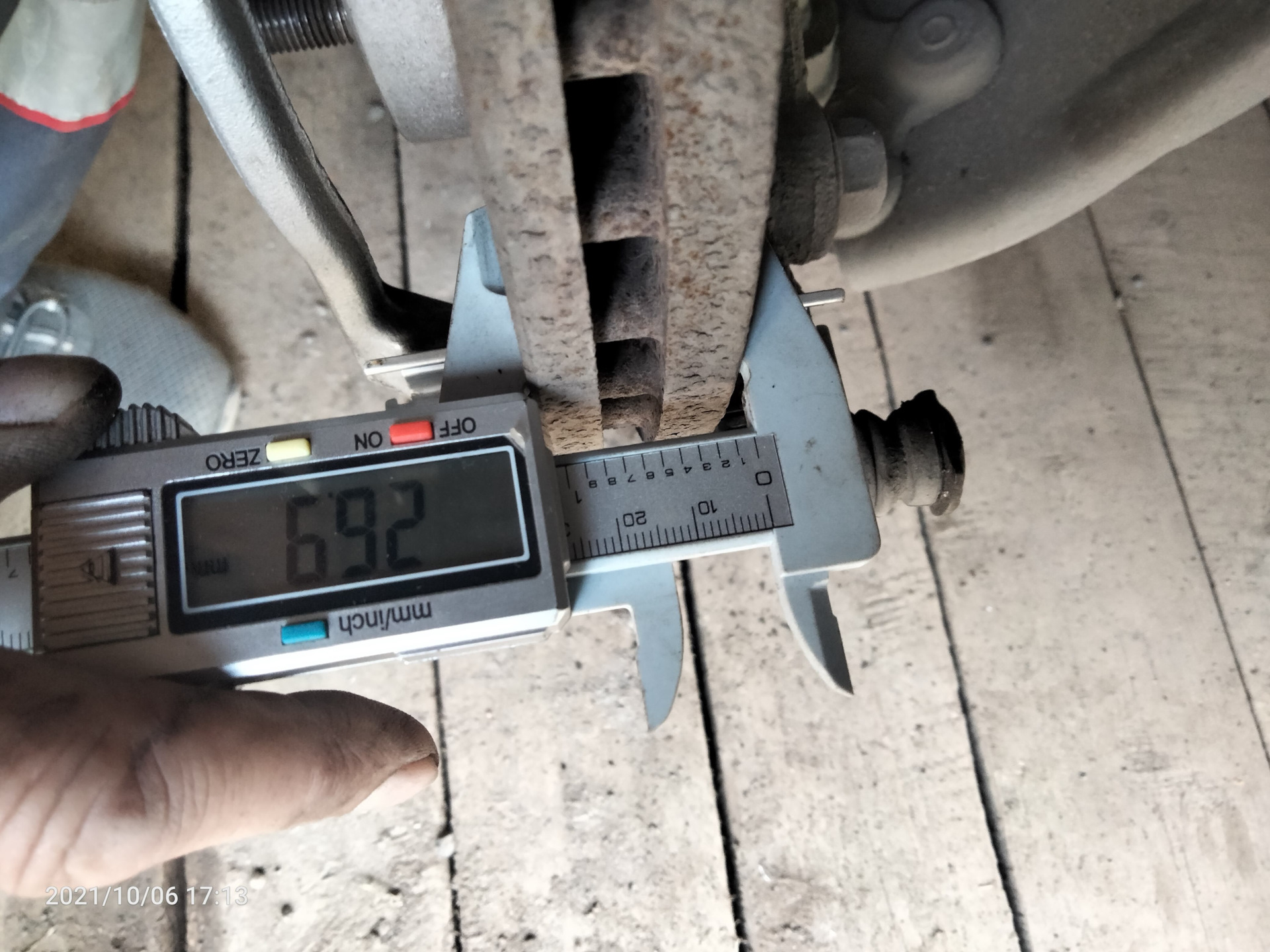

Всем доброго времени суток! Давно ничего не писал, да особо и нечего было. Ещё прошлым летом во время поездки в Горный Алтай, меня чутка взбесило бьение в руль при торможении, ну по прошлому опыту понятно, дело в дисках, так как колодки новые, суппорта обслужены. Опять же пошёл более лёгким путём, просто проточил диски ( на хорьке мне это помогло). Пока ехал домой, вроде всё ок. Выдались длинные выходные и мы с семьёй снова рванули в Горный, проехав примерно 500-600 км, проблема вернулась🤬. Потом особо некогда было этим вопросом заниматься и вот созрел.

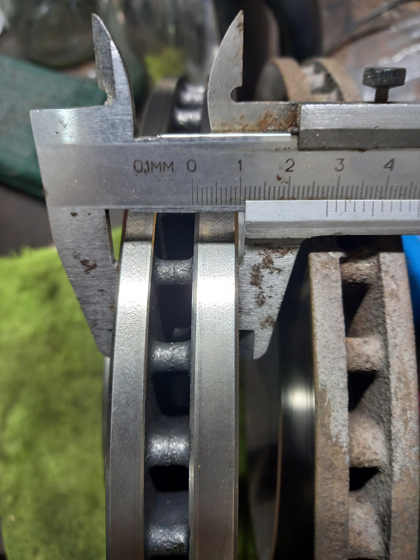

Купил тормозные диски
Взял этой фирмы без особых обоснований. Конечно есть именитые фирмы-изготовители, но я взял эти.

Когда снял диски и сравнил их с новыми, потом посмотрел какой должен быть допуск по износу, честно я был в а.уе. Суки эти расточники, лишь бы бабло срубить, а там пох.
Я думаю комментарии тут не нужны и так всё видно и понятно! Сами процессы разборки и сборки, думаю описывать не стоит, как говорил один киногерой, всё элементарно.

Если не обманывает память у новых 28 мм, у тебя здесь на фото 22 мм. Вот только не помню минимально допустимую толщину. Я тоже скептически к проточкам отношусь. Если диски начали бить в руль, то после проточки снова скоро бить начнуть. Металл уже перегрет.
Всё верно, 28мм. А на фото размер старого диска, а минимально допустимое 26мм

Фото остатка на осень прошлого года

По поводу совета по проточки- это маловероятно, больше про максимальный износ
а новые сколько идут толщиной?
По памяти новые вроде 28 мм. Замена рекомендуется при 26.

По прибору 28))
Пардон, ошибся, все верно 28

почему у тебя одного диска одна сторона толще другой?
Так и есть, толщина разная.
это нормально?
Да, я покупал NIBK, тоже такие.

это нормально?
Да норм
