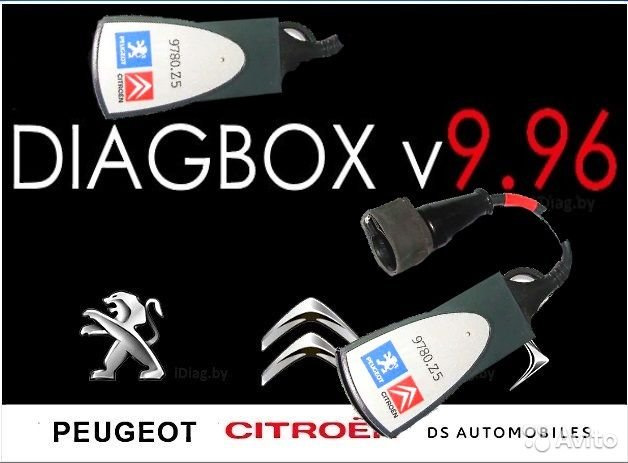

Пользовался Diagbox 9.96 с "купленной" активацией (не на Виртуалке).
Машина сразу определила в меню ремонта RD45. VIN прописался из под Citroen C5 без вопросов. А вот в блоке комфорта пункт меню в телекодировании — комплектация автомобиля так и остался Магнитола RD4 присутствует и поменять можно только присутствует или нет. Таже в дисплее пункт по магнитоле стоит RD4 (что-то связанное с управление по CAN). При этом все функции работают адекватно и без проблем. Единственное почему то нет пункта в магнитоле изменения громкости парктроника, наличия или нет пункт есть соответственно звук и отображение есть, но регулировки громкости нет. Находил у кого тоже была проблема с пунктом регулировки громкости парктроника, но решения данного вопроса не было.
