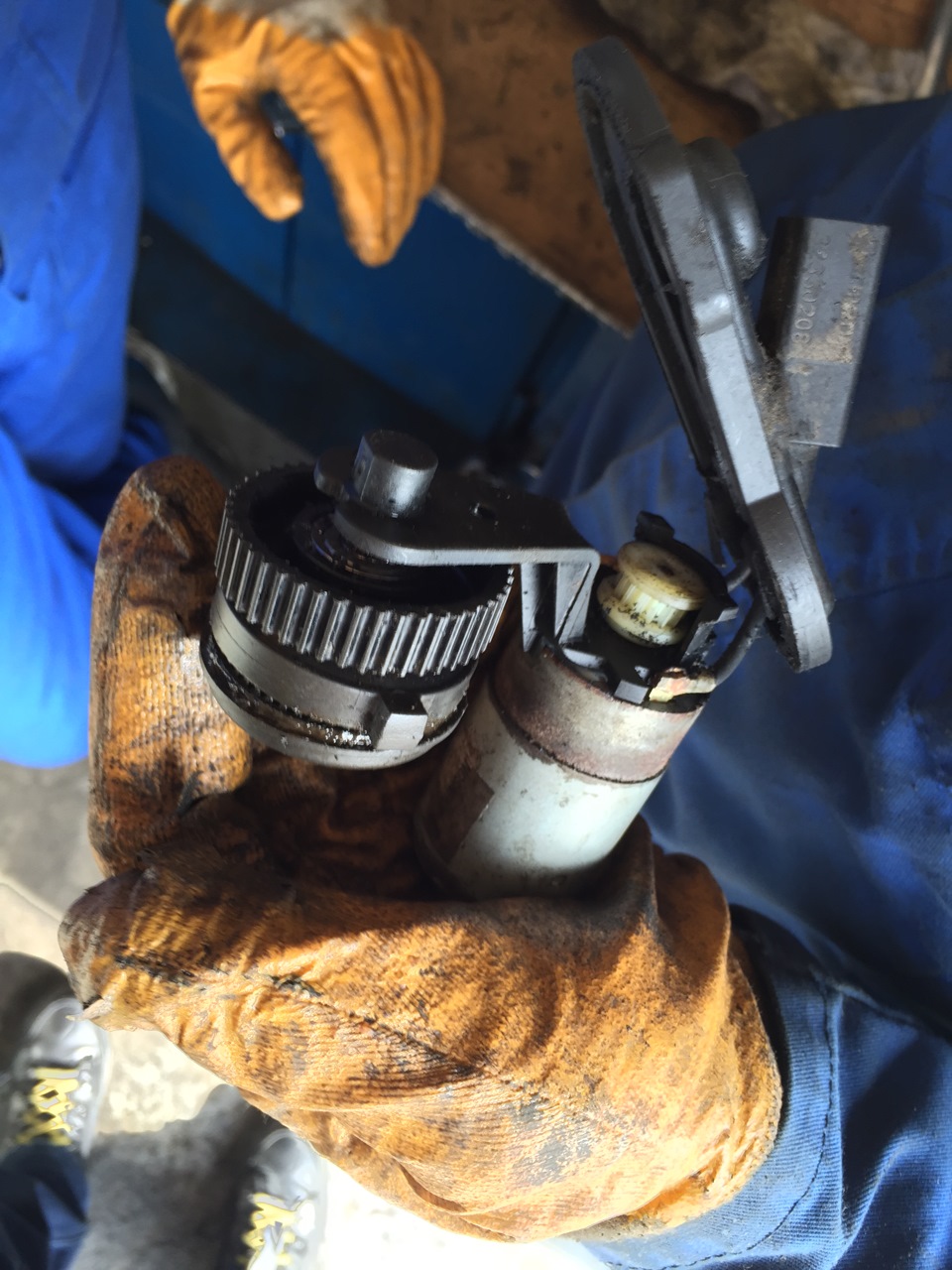

Причина : Электромеханическое повреждение мотора ручника (ошибка ВАСИ)
Если при адаптации задних колодок (смотрим через васю, в Адаптации) у вас на мороты подается больше 1.5А.
Поздравляю — вы следующий :)
У меня дошло до того что на мотор подавалось 6А и ясен пень со временем он окончательно дал клина.
Вывод: Хоть иногда пользуйтесь ручником :)
Инструкция:

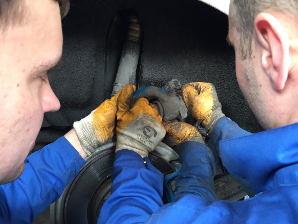

— Снимаем колесо, откручиваем суппорт, отводим в сторону и вешаем на проволоку.
— Откручиваем 2 болта которые держат сам моторчик. (ВНИМАНИЕ! корпус хрупкий и большая вероятность что он просто треснет.)
— Снимаем моторчик.

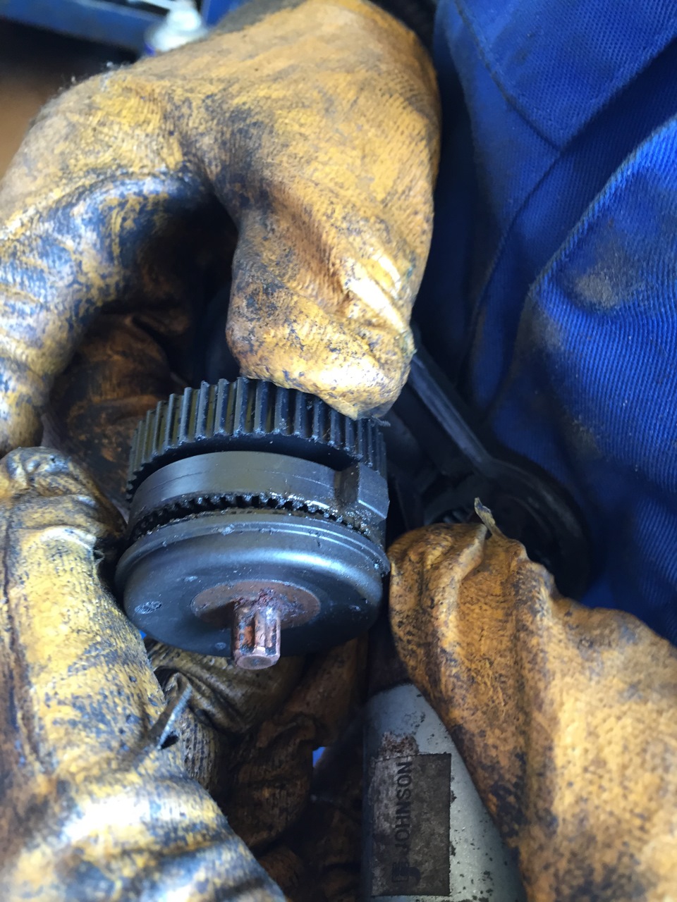

— Берём полотно по железу и долго, нудно, аккуратно спиливаем верхнюю крышку корпуса (по фото видно, где клей)

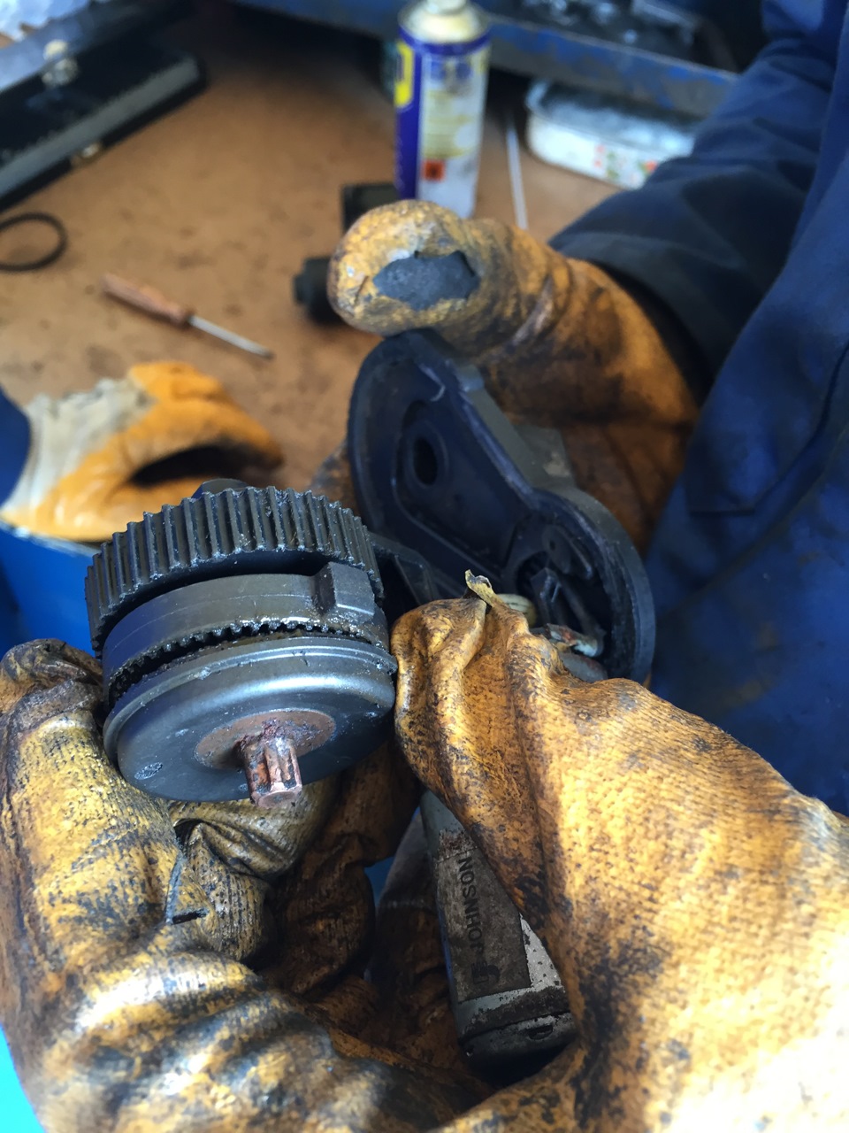

— Отпилили, молодцы. Очищаем все по максимуму (мини ремень грм прячем в сторону).
Видим следущее :

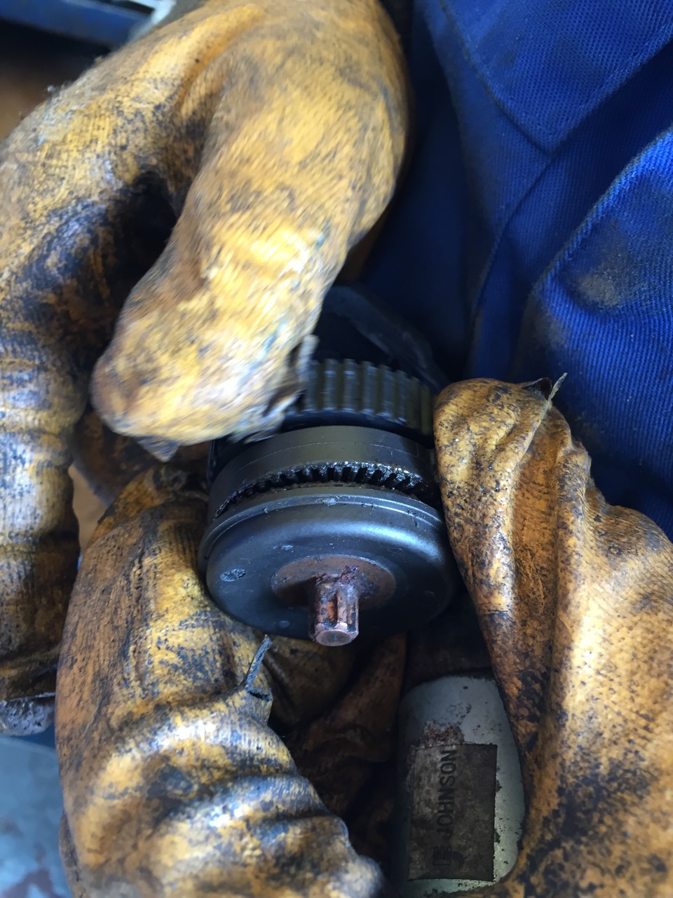

ВНИМАНИЕ ! Эти колики не должны крутиться ! Не пытайтесь их свернуть !
И кривой ролик так и должен стоять, он не смещен.

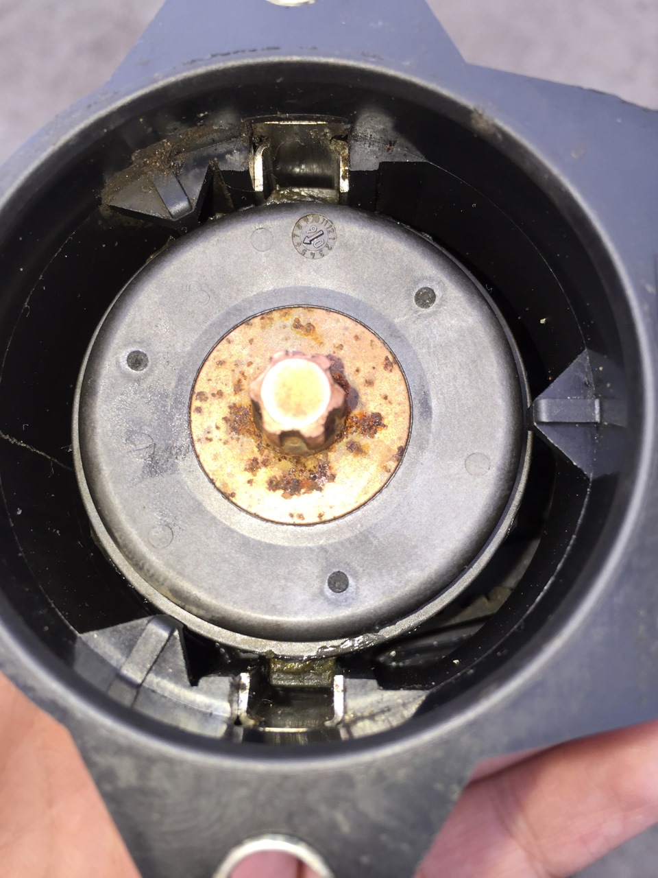

Покрутите руками то что крутит моторчик и поймете принцип (он мне так остался не понятен, зачем так делать.)
Промазываем, все без фанатизма.

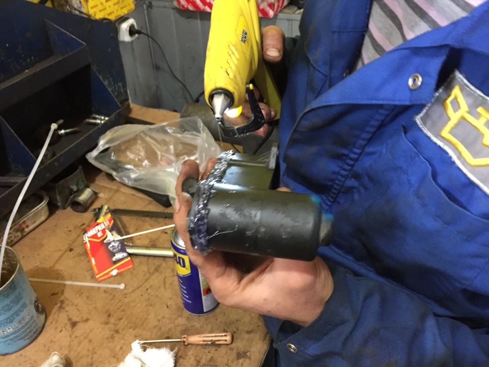

И собираем назад, садя на клей (купите хороший клей для пластика.у меня небыло возможности)
Или клеем на пистолет.

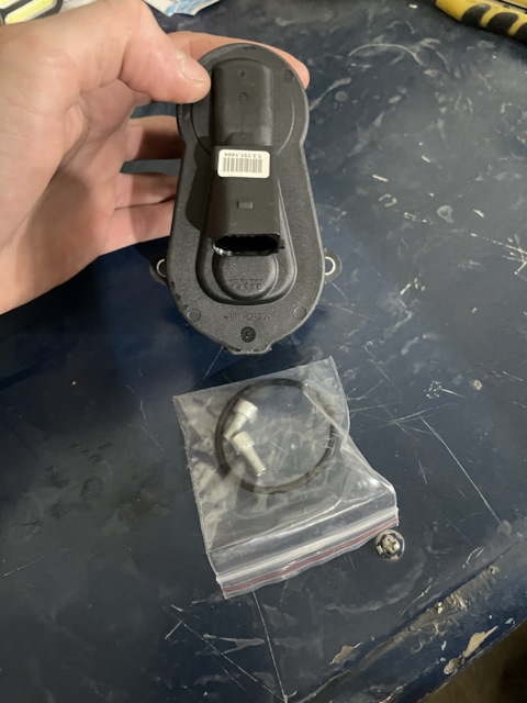

оригинальный мотор стоит 11-15 тыр. а на али можно заказать за 1600р
Конская это сколько плюс минус
Привет . У меня тоже такая проблема .Сколько стоит новий моторчик и можна ли установить без супортов (на официале вместе могут поменять).
Он идет отдельной деталью. Цена конская.

Всем привет. Такой же сюрприз случился. Старался не пользоваться и тут опа и в один прекрасный момент при использовании правый моторчик заклинил. При разборке выяснилось что порван маленький ремень ГРМ хотя сам моторчик живой. Подскажите может кто встречал что подобное. Где можно найти такой ремень или где можно по нормальной цене купить сам моторчик, просто цены сейчас очень кусаются. Спасибо.
Умер моторчик ? -наверное единственный вариант это бу.
Порвался ремень — использовать резинку или тп.
Проверь не заклинило ли шестерни. Это собственно болячка.

зачем пилили корпус(((
все делается с помощью широкого ножа и фена. скоько я уже моторчиков этих перебрал
А в чем отличия вскрывать корпус горячим ножом или полотном ?
А в том что ты тупо расширяешь ( расщепляешь) шов по кругу и корпус разделяется на две половины. Это дает возможность герметично склеить корпус
А что смущает в клее + пистолете ?)
Специально залили с излишком чтоб под воду погружаться можно было :)
Ножиком шов то вроде как меньше, но деформация пластика больше ;)
так что разницы — не какой.
У одного отвалился корпус этот( клеили пистолето) а так каждому свое
А чем же тогда ты склеиваешь ?
Я клею покспиполом или акрилом. Это у камрада с форума с клей пистолетом это приключилось.

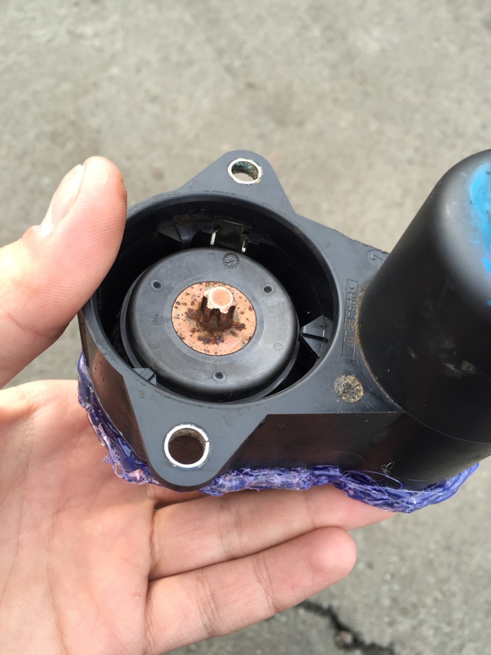

Где то читал… там корпус не пилили, а грели феном крышку и она отщелкивалась…
о_О как можно от щелкнуть запаенное ?)
Вмдел собственными глазами отчет… не помню где. Сам скоро снимать буду для профилактики
Ну я то нашел тоже статью там где вроде нечего не резали. но как вы назад оденете ремень ?)
Если извратится самому, то наверное можно. По сути нечего не держит этот вал (шестеренки, круги.).
Главное потом ремень правильно надеть. а его нечерта не видно.
