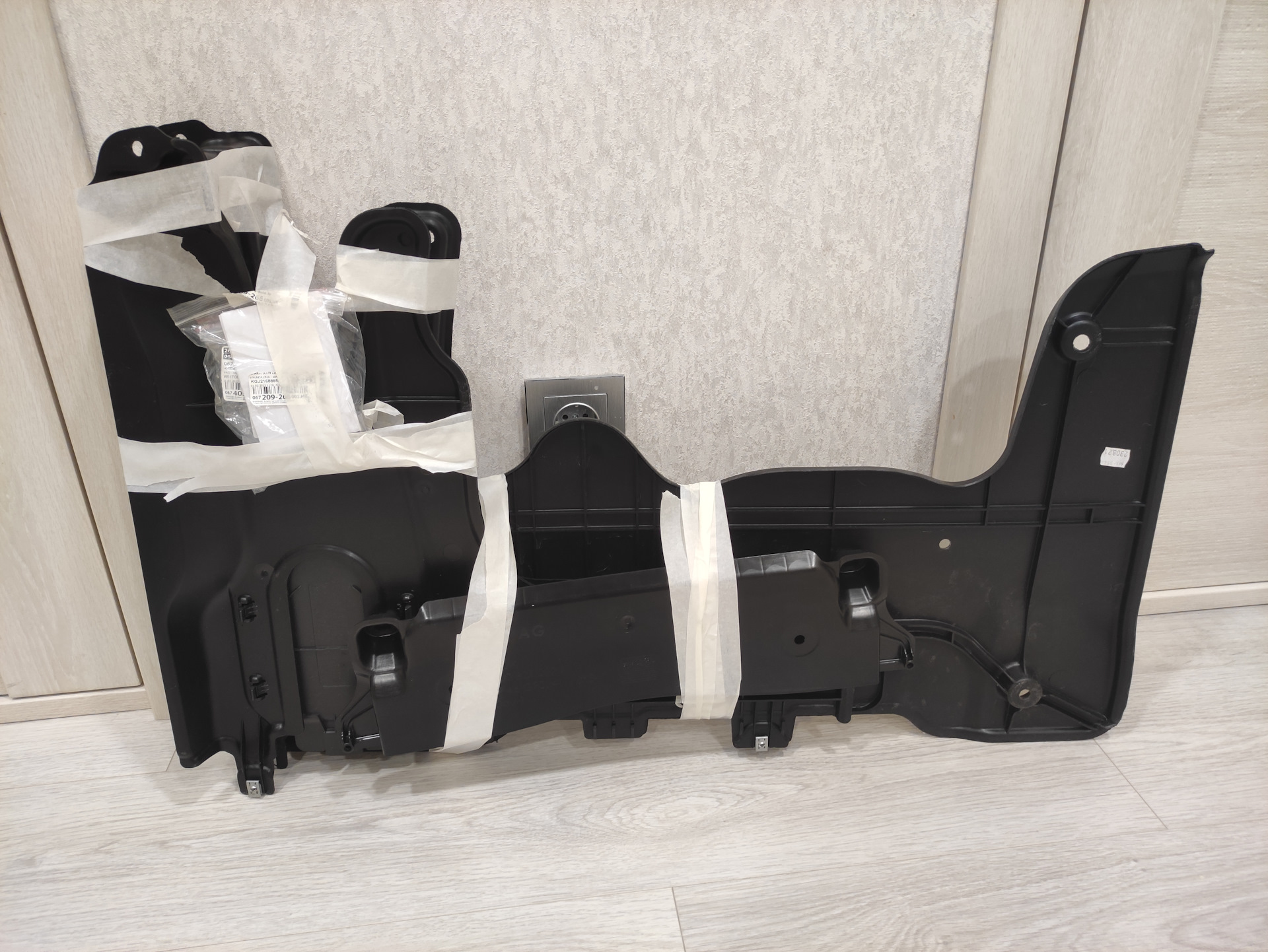

При замене масла на промежуточном ТО-0 обратил внимание на то, что днище у Tiguan плоское буквально как у лодки, даже не смотря на то, что мой Tiguan полноприводный и в заднюю часть авто идет помимо глушителя еще и приводной кардан. Очень продуманно, на мой взгляд, все сделано. Моего особого внимания удостоились защита двигателя, сделанная хоть из пластмассы, но очень крепкой, а также пыльники, уходящие от передних колес. Со всеми этими деталями Tiguan становится будто автомобиль-амфибия, который проектировали не только для езды по асфальту, но и для штурма неглубокого брода. Это еще один плюсик немцам, на моем Lancer X — такого не было предусмотрено вообще.
Но какого было мое удивление, когда листая Drive2 я увидел, что существуют еще несколько деталей-пыльников, причем заводских, которые на российские тигуаны не ставят ни в одной из комплектаций.
Информации на Drive2 на эту тему очень много, но полную информацию чего и сколько нужно купить найти тяжело, поэтому я выложу список запчастей с их фотографиями.

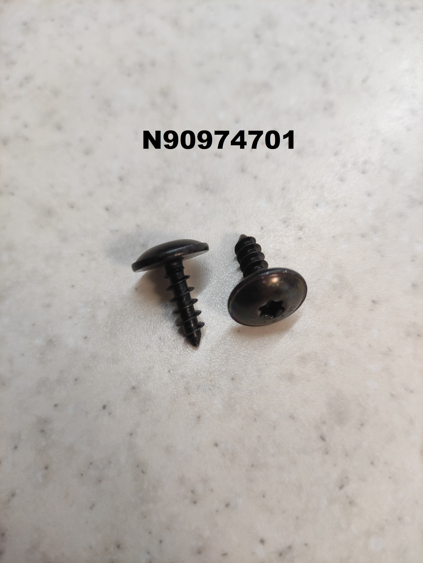

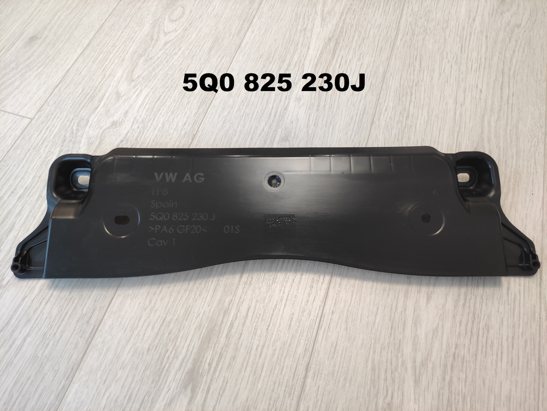

1) Пыльник 5Q0825230J
для его закрепления понадобятся:
1. саморез N90974701 — 2 штуки;

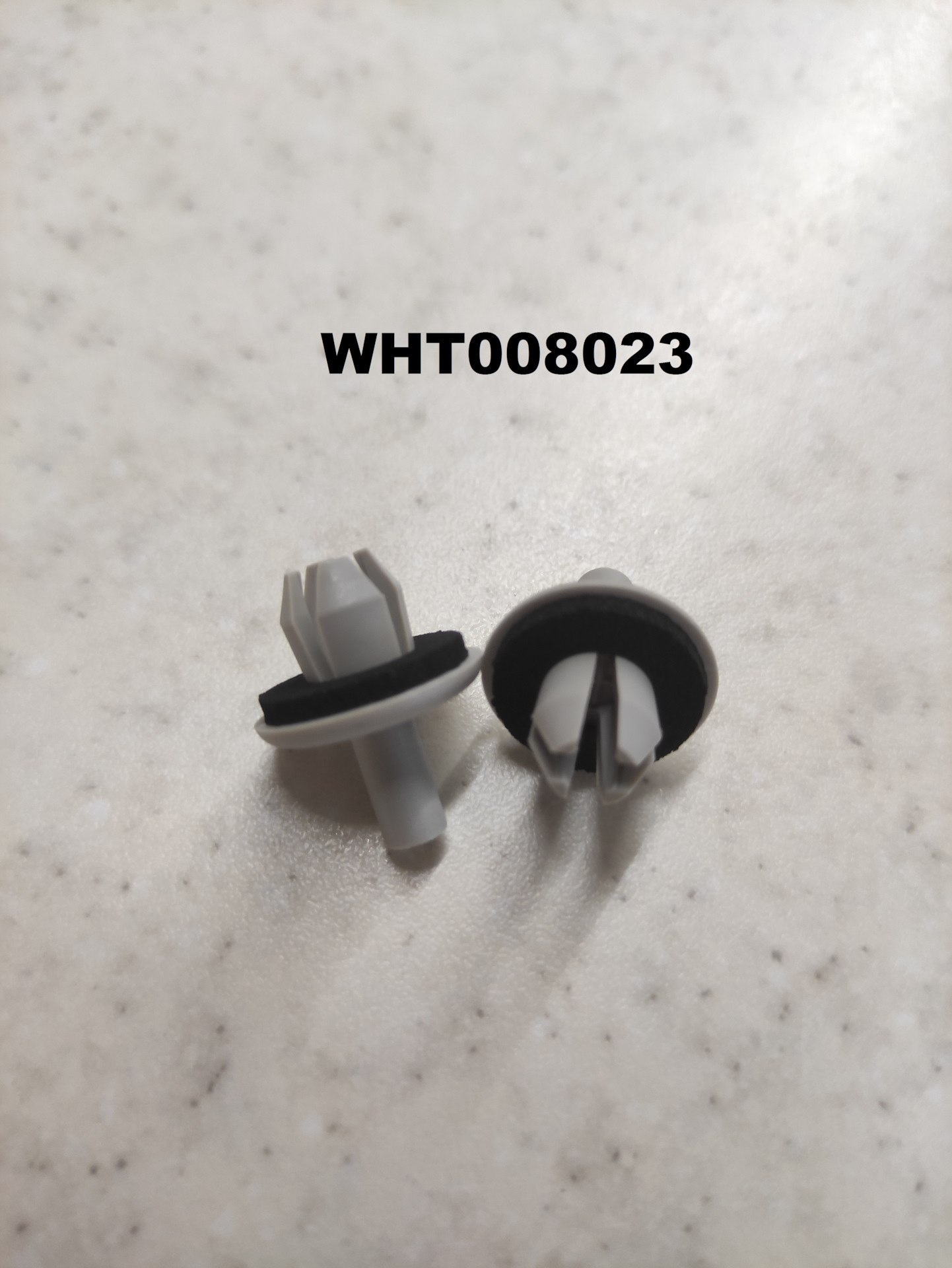

2. пистон WHT008023 — 2 штуки.

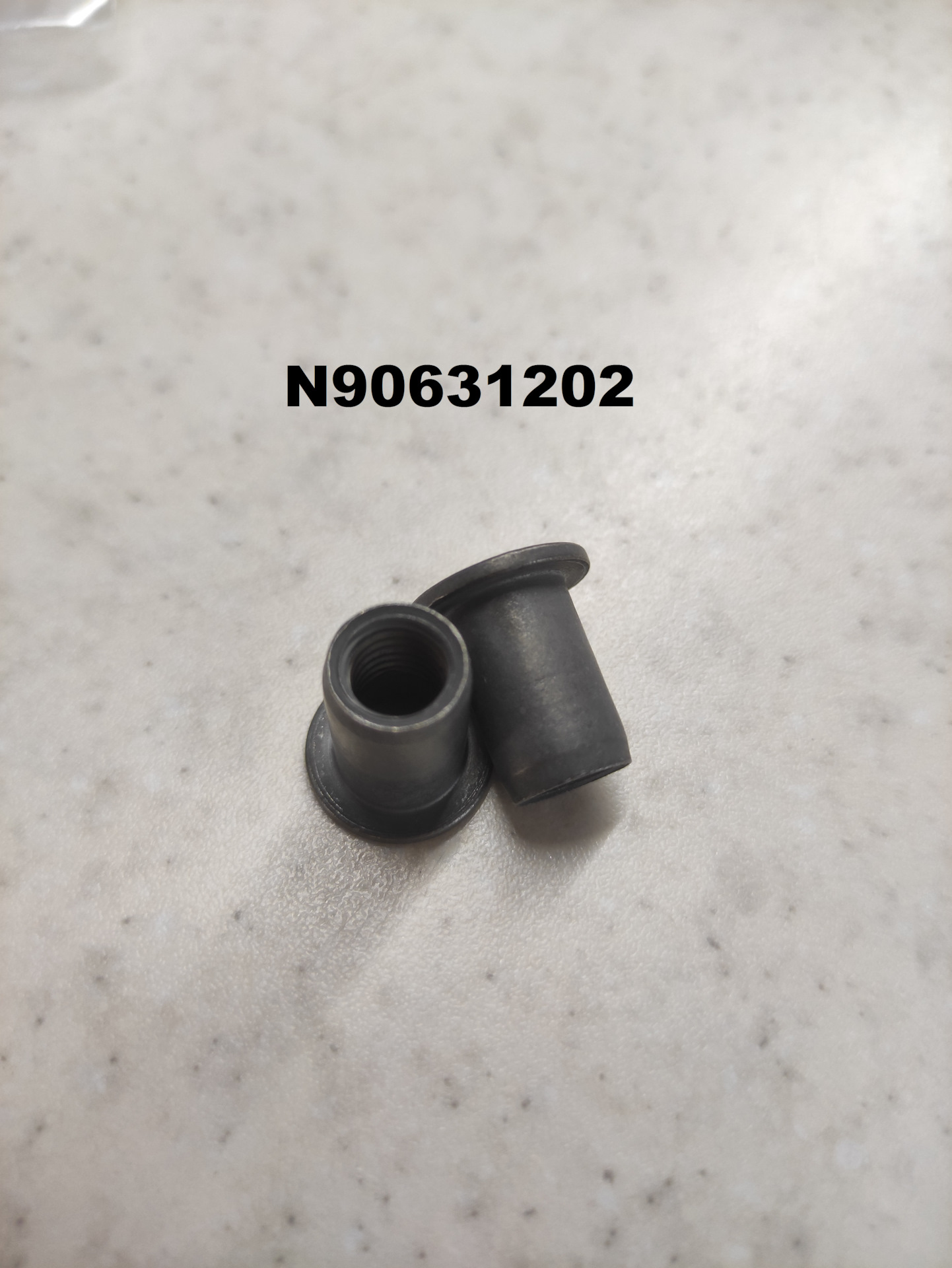

2) Пыльник 3Q0199110B

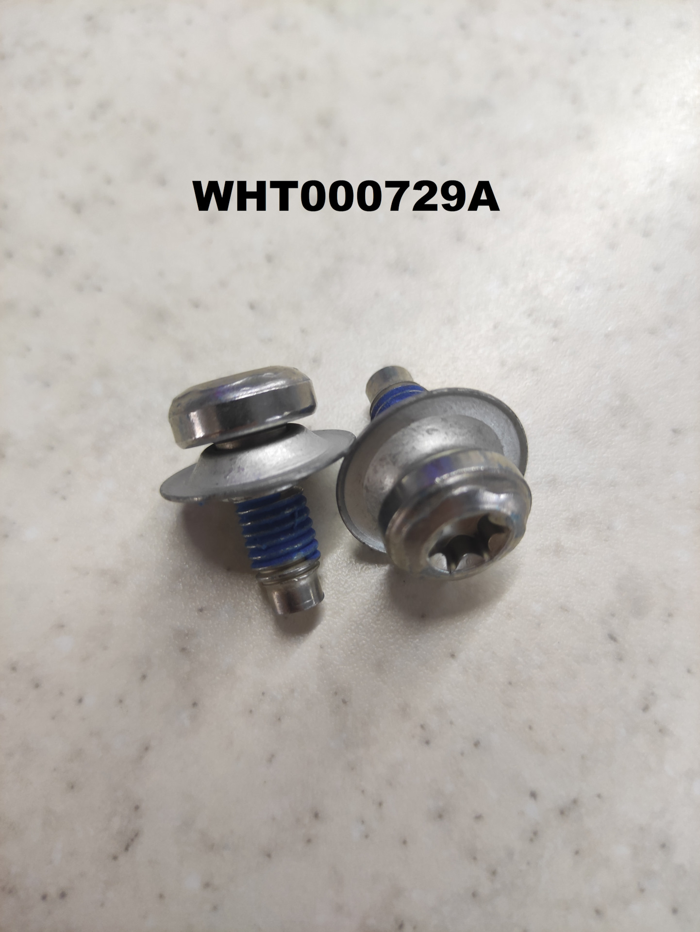

1. заклёпка N90631202 — 2 штуки;
2. винт WHT000729A — 2 штуки;
3. пистон WHT008023 — 3 штуки.

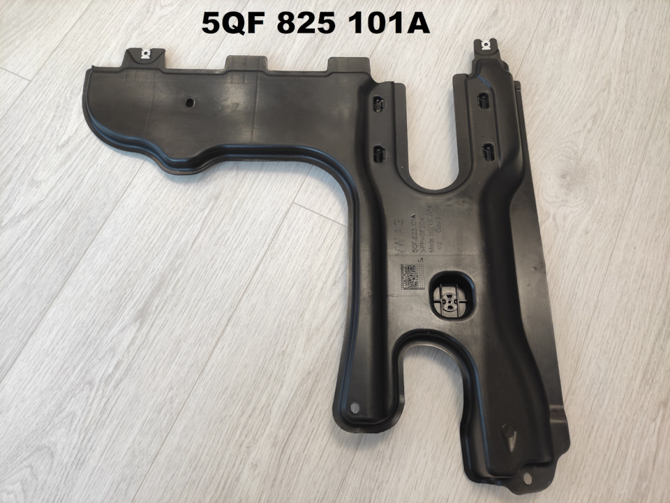

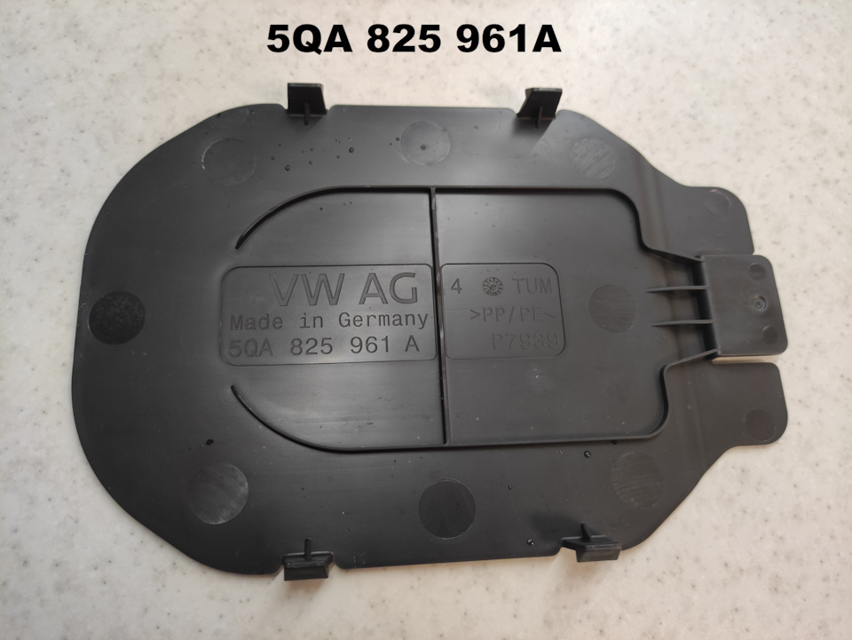

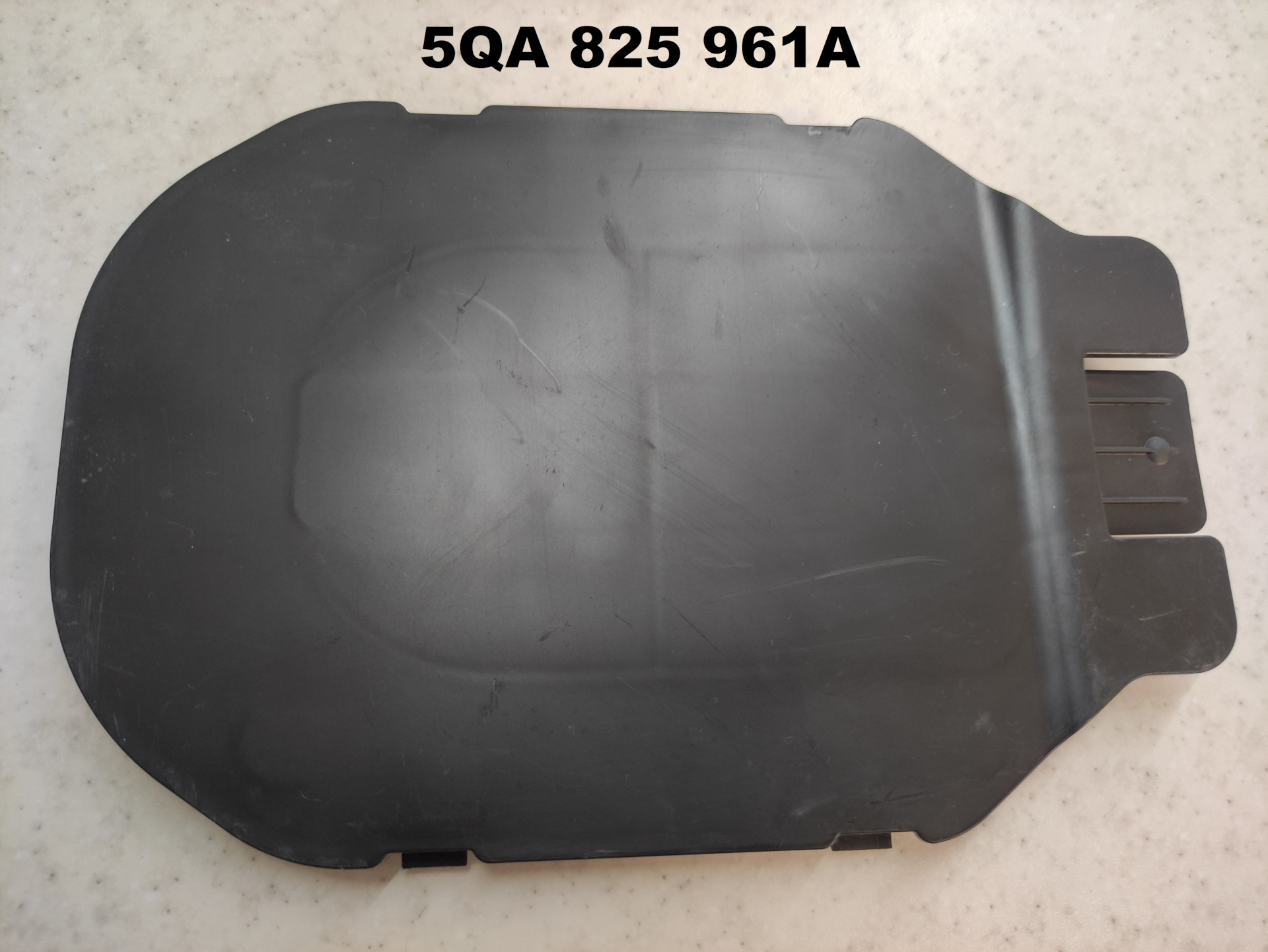

3) Пыльник левый 5QF825101A + крышка 5QA825961A
1. пластинчатая гайка N90959101 — 2 штуки;
2. распорная вставка WHT003491 — 1 штука;
3. саморез N90974701 — 4 штуки.

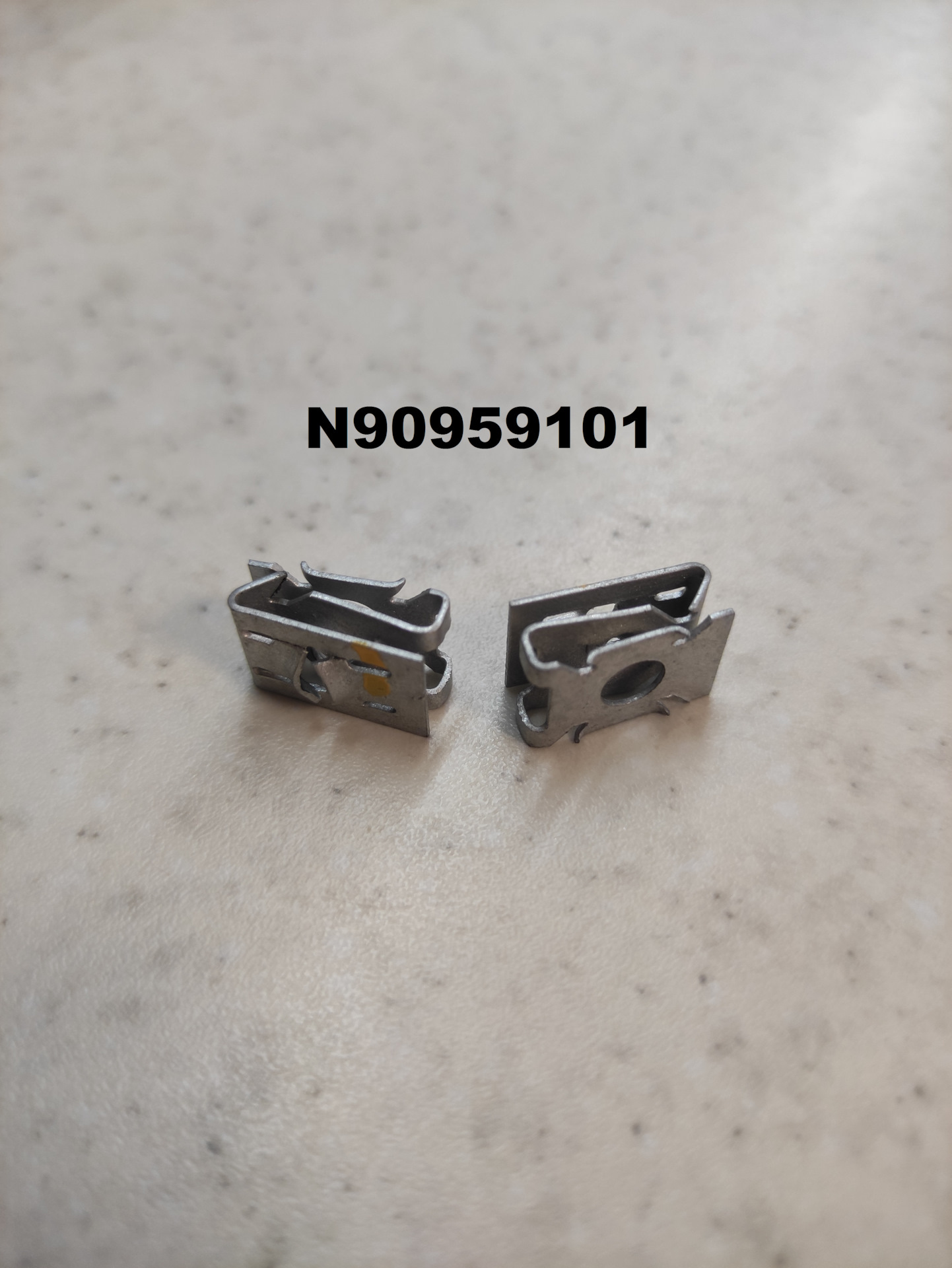

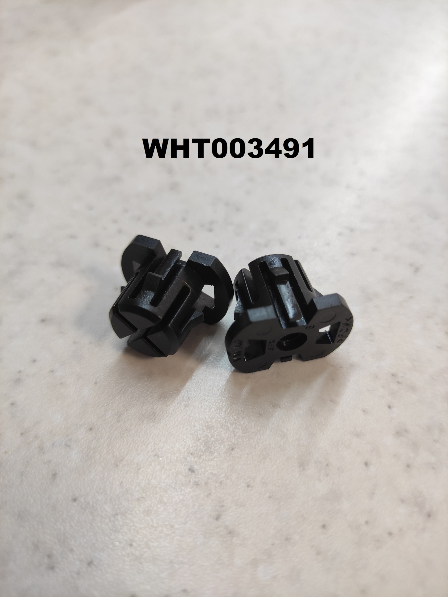

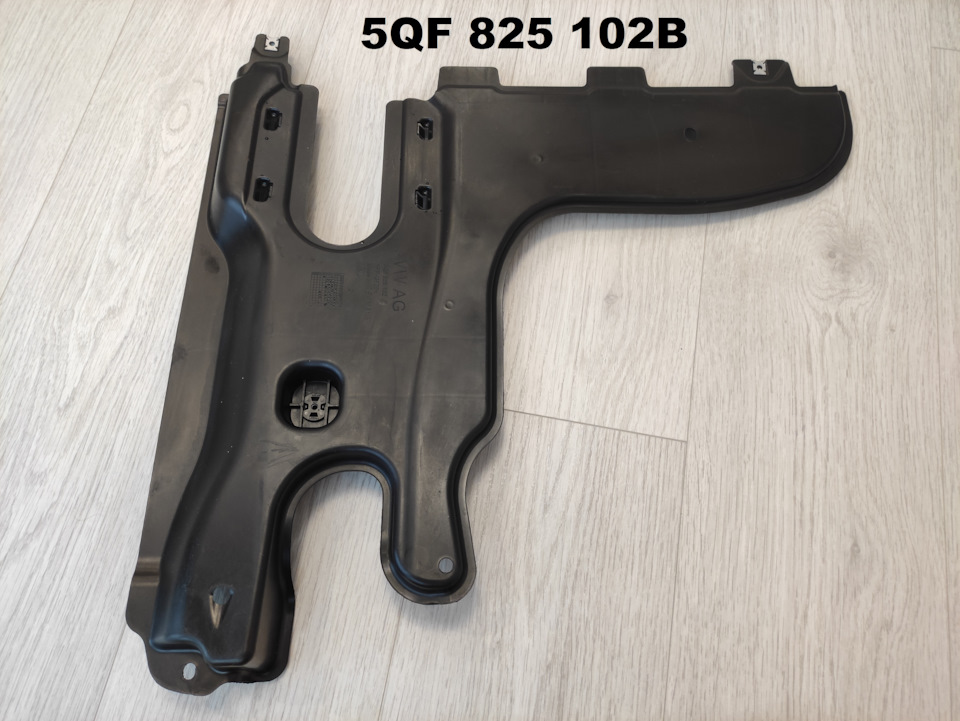

4) Пыльник правый 5QF825102B + крышка 5QA825961A

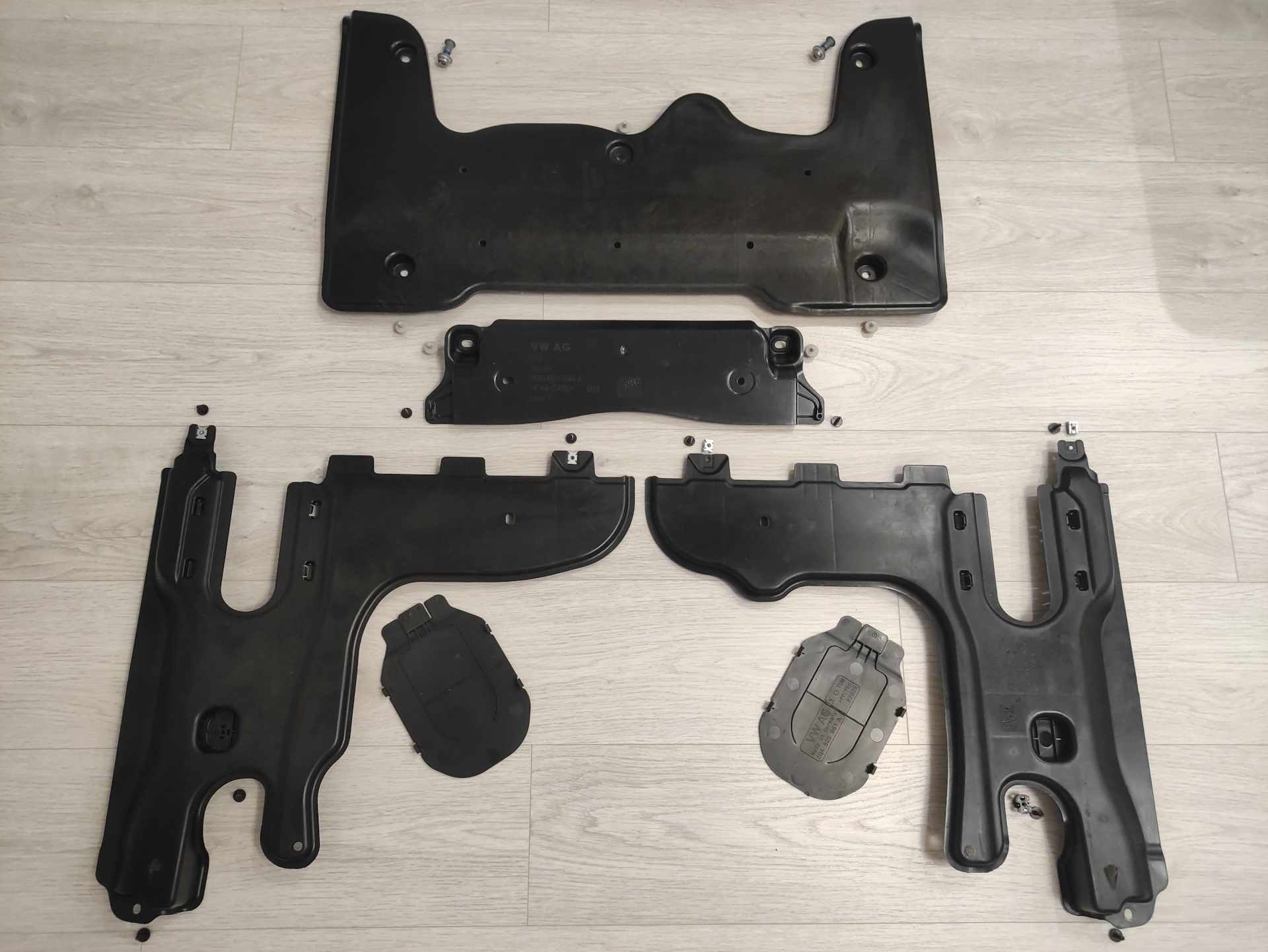

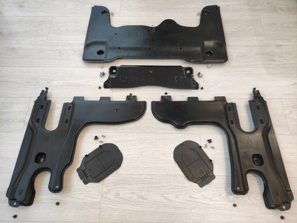

Итого по деталям:
1. пыльник 5Q0825230J — 1;
2. пыльник 3Q0199110B — 1;
3. пыльник лев. 5QF825101A — 1;
4. пыльник прав. 5QF825102B — 1;
5. крышка для задних пыльников 5QA825961A — 2;
6. саморез N90974701 — 10;
7. пистон WHT008023 — 5;
8. заклёпка N90631202 — 2;
9. винт WHT000729A — 2;
10*. пластинчатая гайка N90959101 — 4;
11*. распорная вставка WHT003491 — 2.
* Если задние пыльники 5QF825101A и 5QF825102B покупаются новыми по указанным кодам, то в соответствии с каталогом ETKA на них уже будут стоять позиции 10 и 11, отмеченные звездочкой (их покупать не нужно). Каталог ETKA я скачал здесь.

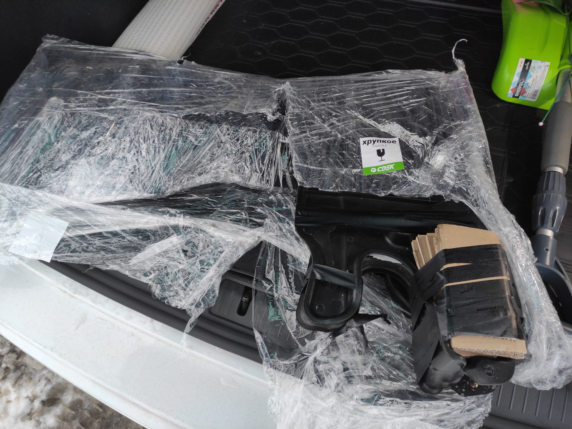

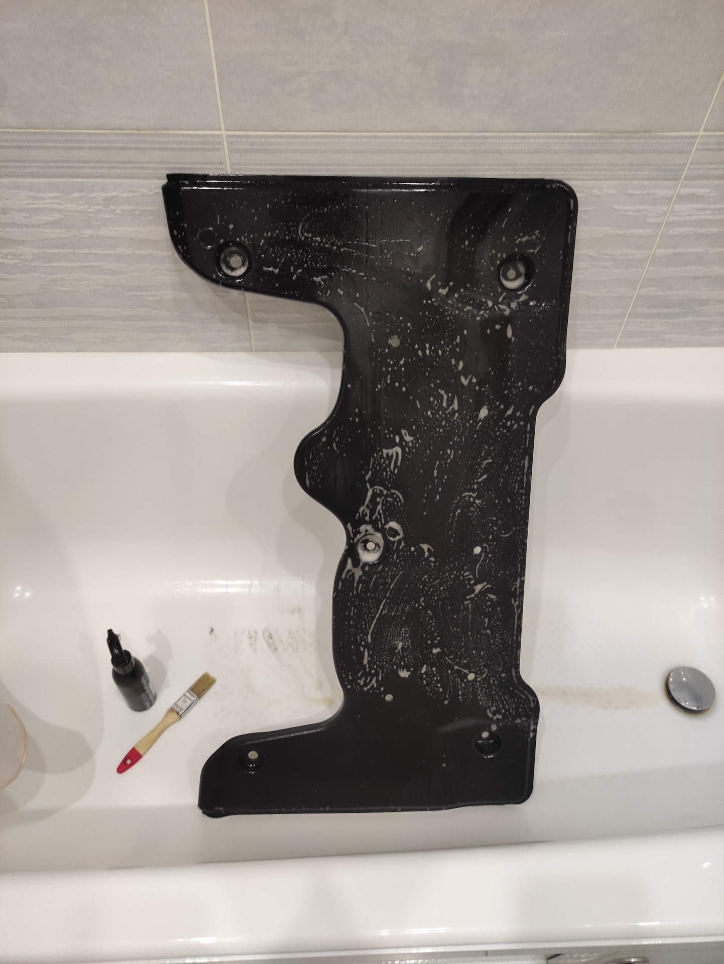

Если пробить по кодам нужные запчасти, то желание их покупать отбивают цены на задние пыльники и крепеж. Но оказывается можно очень сильно сэкономить, купив эти запчасти не новыми, а на авито.
Я покупал их здесь. Продавец надежный и очень клиентоориентированный. Я очень советую покупать эти запчасти именно у него. Во-первых в два раза дешевле новых, например купленных в Ixora, а во-вторых никакого риска — оплата за товар и даже за доставку после получения, осмотра и проверки.
Запчасти хоть и не новые, но в отличном состоянии. Возможно они даже не стояли на автомобиле.
После осмотра и проверки решил немного помыть их для эстетического удовлетворения.
Ждем тепла и сухости для того чтобы как следует отмыть после зимы днище автомобиля и установить весь комплект пыльников.
PS Чтобы еще сэкономить, можно:
1. саморез N90974701 — заменить на саморез d5 X L16 (саморезы vag с али);
2. пистон WHT008023 — заменить на пистон с размерами d8 Х L10 (например MASUMA KE017);
3. заклёпку N90631202 — заменить на заклепку с внутренней резьбой M8, шаг 1.25;
4. винт WHT000729A — заменить на винт M8 X L20 + шайба под М8.

Пистон номер 023 можно смело менять на масуму ке017? Зажмет нормально?
Лично не проверял

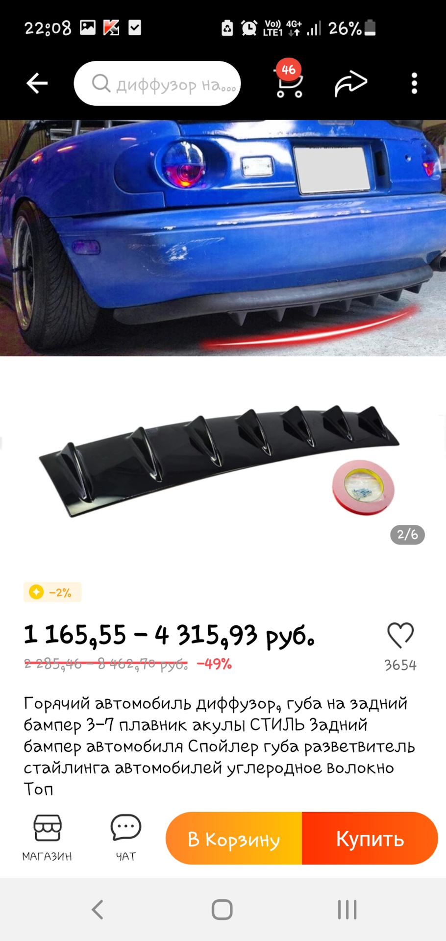

Ещё бы дыру у заднего бампера закрыть пыльниками как на шкоде. Но судя по етка, на Тигуан таких не бывает ни на каком рынке
1 165,55 руб. 49%СКИДКА | Горячий автомобиль диффузор, губа на задний бампер 3-7 плавник акулы СТИЛЬ Задний бампер автомобиля Спойлер губа разветвитель стайлинга автомобилей углеродное волокно Топ
a.aliexpress.com/_AnQ7ur
Нет. Я имел ввиду дыры сразу за задними колесами. у меня туда набивается снегу море… И все это потом комьями начинает болтаться на проводах от парктроника. Поэтому теперь после каждой мойки, встаю на коленки и выковыриваю из заднего бампера снег пока он мягкий/сырой и не замерз

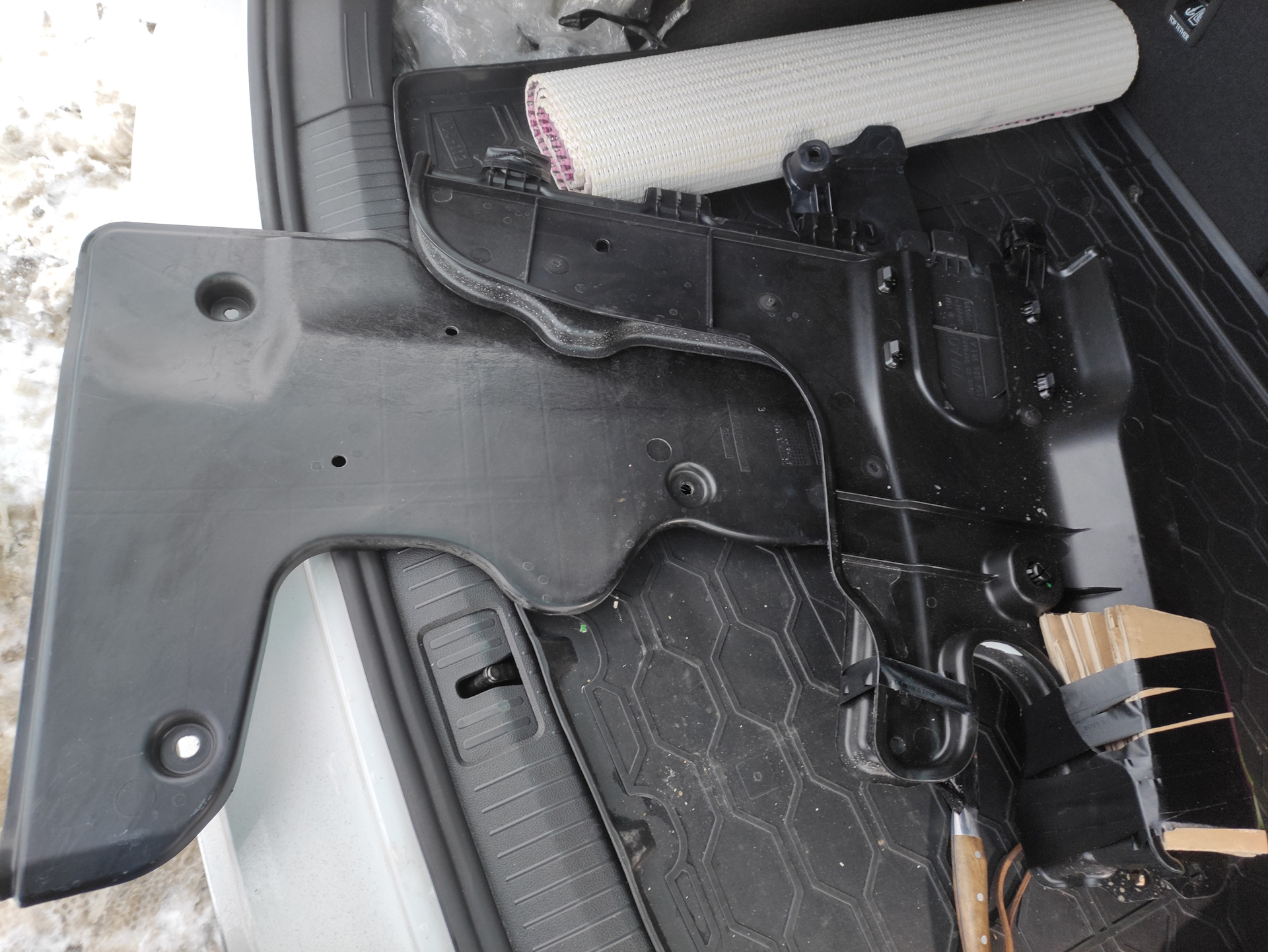

Спасибо, ушло в закладки. Реально ли поставить без подъёмника/эстокады?
пока не знаю, потому что не ставил.
Но думаю будет непросто, потому что заклепки N90631202 для закрепления пыльника 3Q0199110B нужно расклепать в рычаги — вряд ли это получится сделать легко, просто лежа под машиной — не такой уж большой клиренс у Тигуана…
Втулки клепаются в подрамник. Есть специнструмент для вага. Я у дилера эту процедуру делал. 500р.
MrSqR
Без подъёмника можно только задние у бака поставить.
подъёмник без лап, с площадкой под колеса нужен))
Задние на подъёмнике с лапами не поставить, а с земли это извращение))
Посмотрите мои посты
www.drive2.ru/l/599486451008163630/
Я в гараже, не торопясь. Старое покрывало кинул и за 10 минут прикрутил…
MrSqR
Яма нужна
MrSqR
Задние я ставил прямо с земли, даже домкратом не приподнимал, а вот центральные без подъёмника или ямы поставить практически нереально.
MrSqR
Без подъемника возможно только задние установить. Передние — нужен подъёмник/яма
