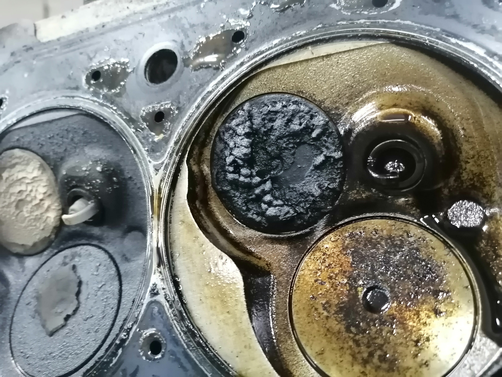

Сегодня зашёл на капиталку 8кл логан
335к пробега. Газа и его следов нет, таксистский. Последние тысяч 20 на отработке тк жрал масло вёдрами. Помпа меняна, явных следов поднятия гбц нет, убиты межколечные перегородки 4го поршня с вытекающей расточкой в третий ремонтный размер/замену блока. Колено тоже точить. Думаю, что именно в 4м (по реношному 1м) цилиндре поломал перегородки межколечные у поршня из-за перетянутвх болтов крепления кпп к блоку. Эллипс не поспособствовал долгой жизни уставших колец
Целый роман Война и мир для Логана…
