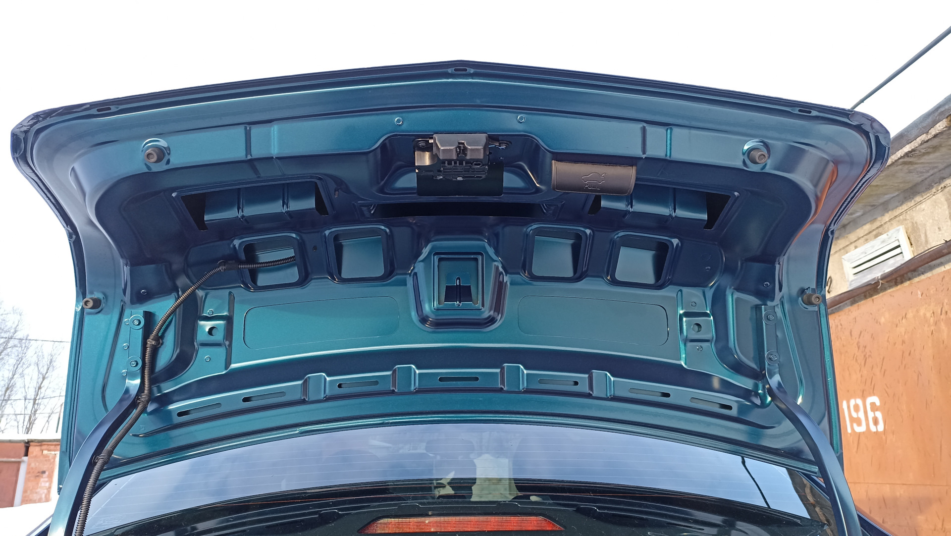

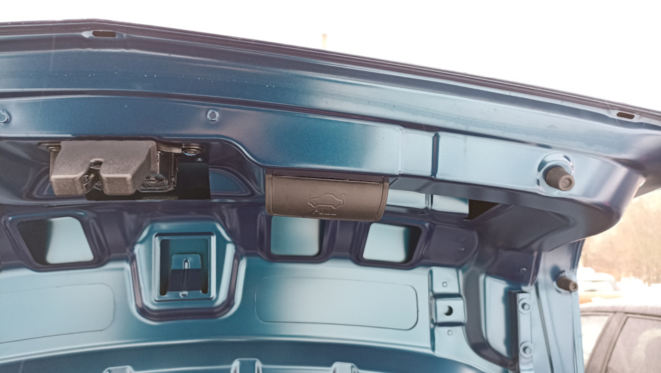

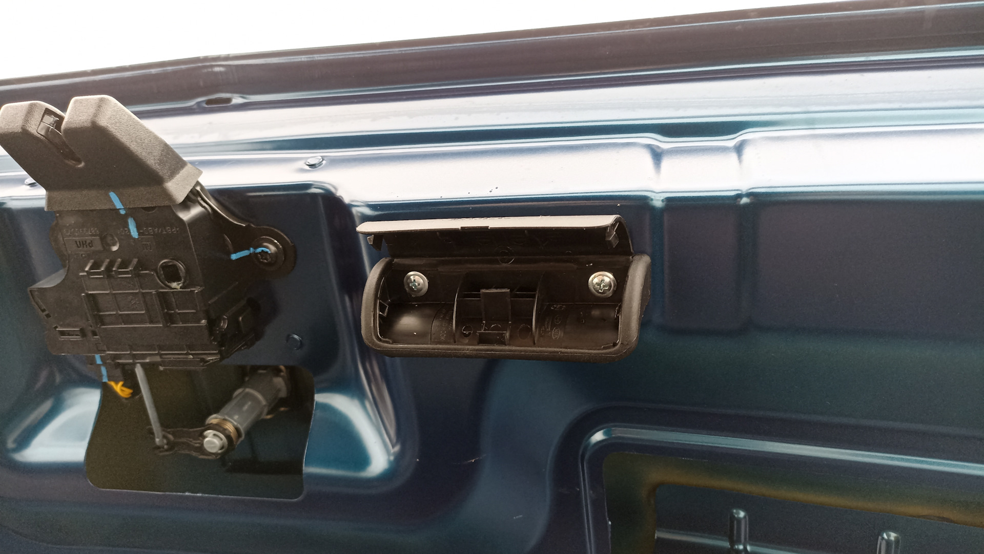

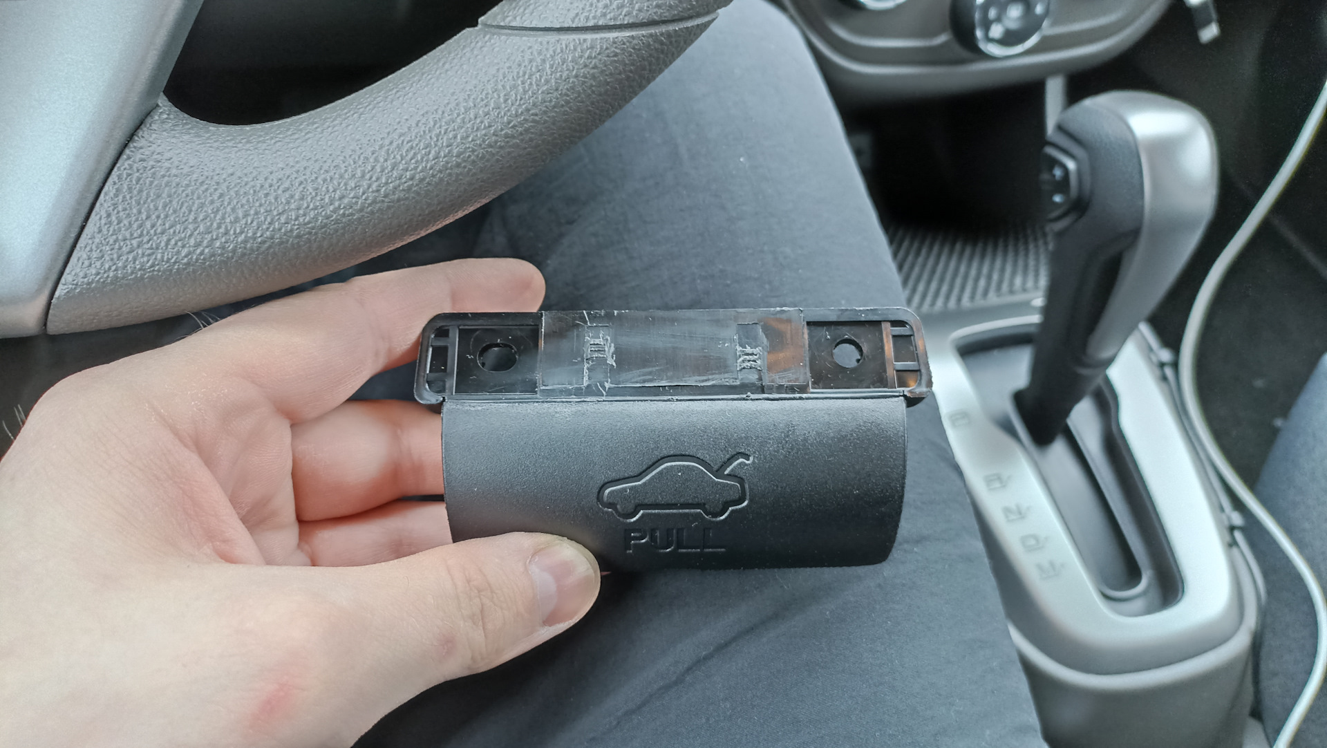

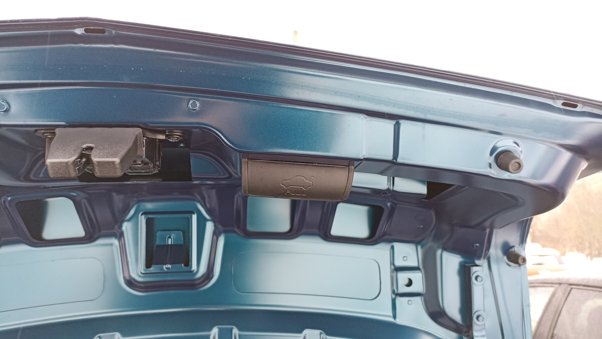

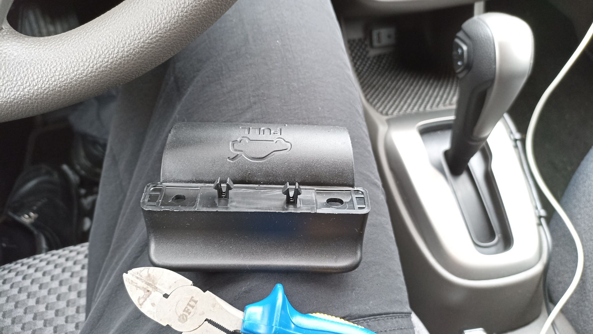

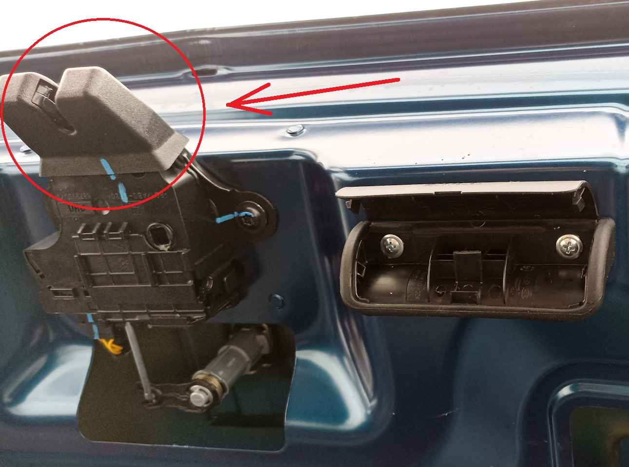

1. Ручка для закрывания багажника.
В Кобальте такая ручка не предусмотрена, и это досадное упущение — при закрывании багажника приходится браться либо за грязный металл, либо за острую кромку на тыльной стороне крышки багажника.
Установил проверенное изделие с артикулом — 81254-3S000 (деталь от Hyundai/Kia, 140 р.).
Лишние фиксаторы на тыльной стороне ручки откусил при помощи бокорезов.
Установил ручку на внутренней поверхности багажника, просверлив 2 отверстия диаметром 3 мм для 2-х коротких саморезов по металлу).
Теперь закрывать багажник можно не пачкая руки.
Эта доработка отлично показала себя на моей предыдущей машине Renault Logan, о чем писал здесь: www.drive2.ru/l/487155945068036366/

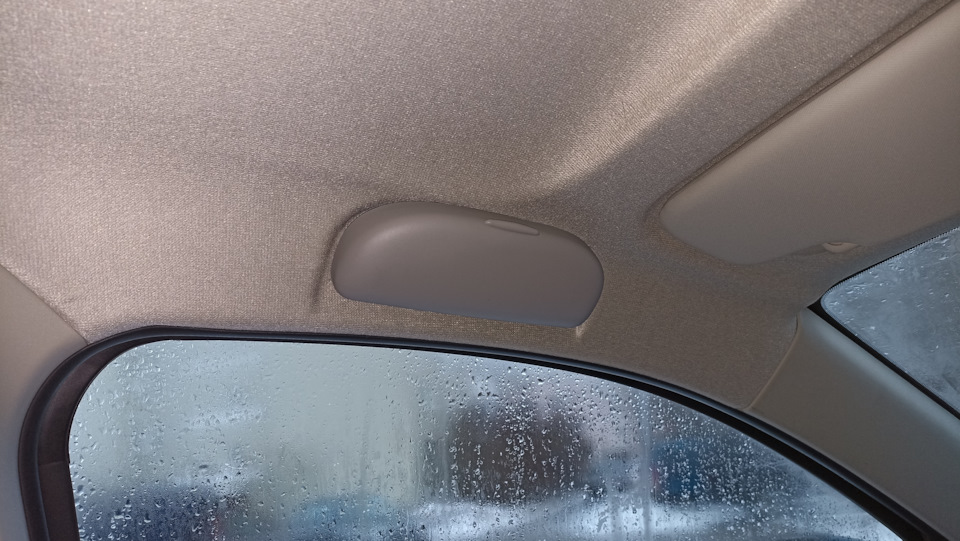

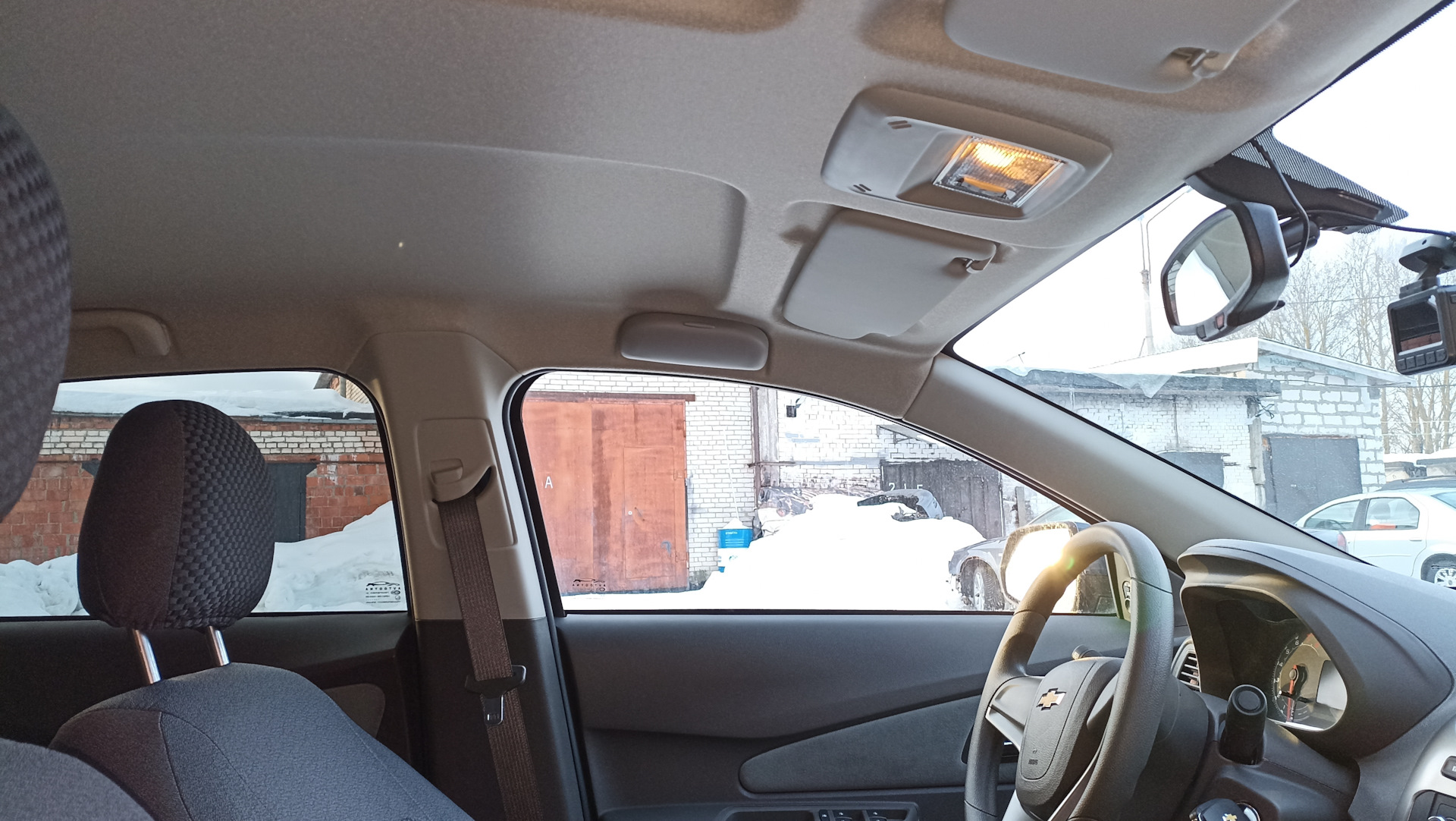

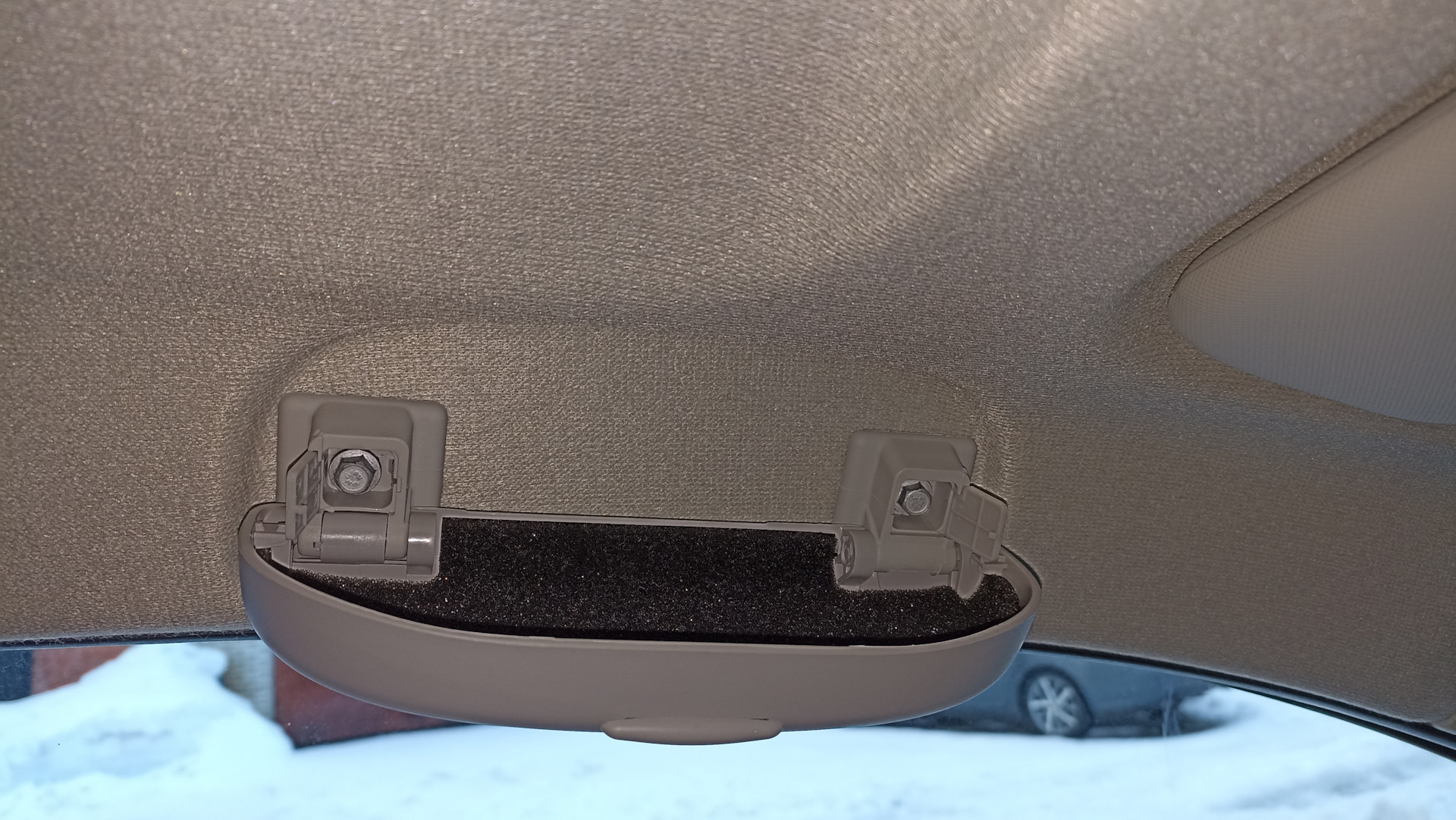

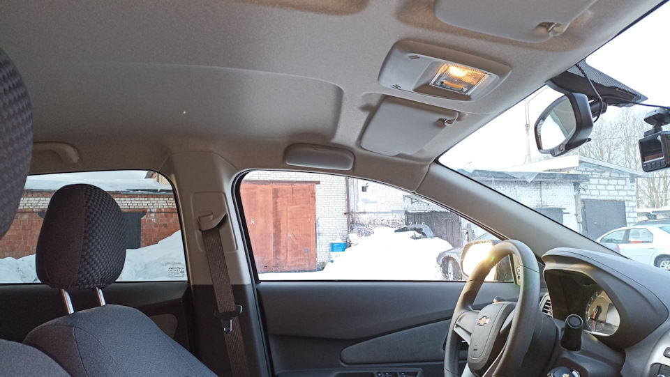

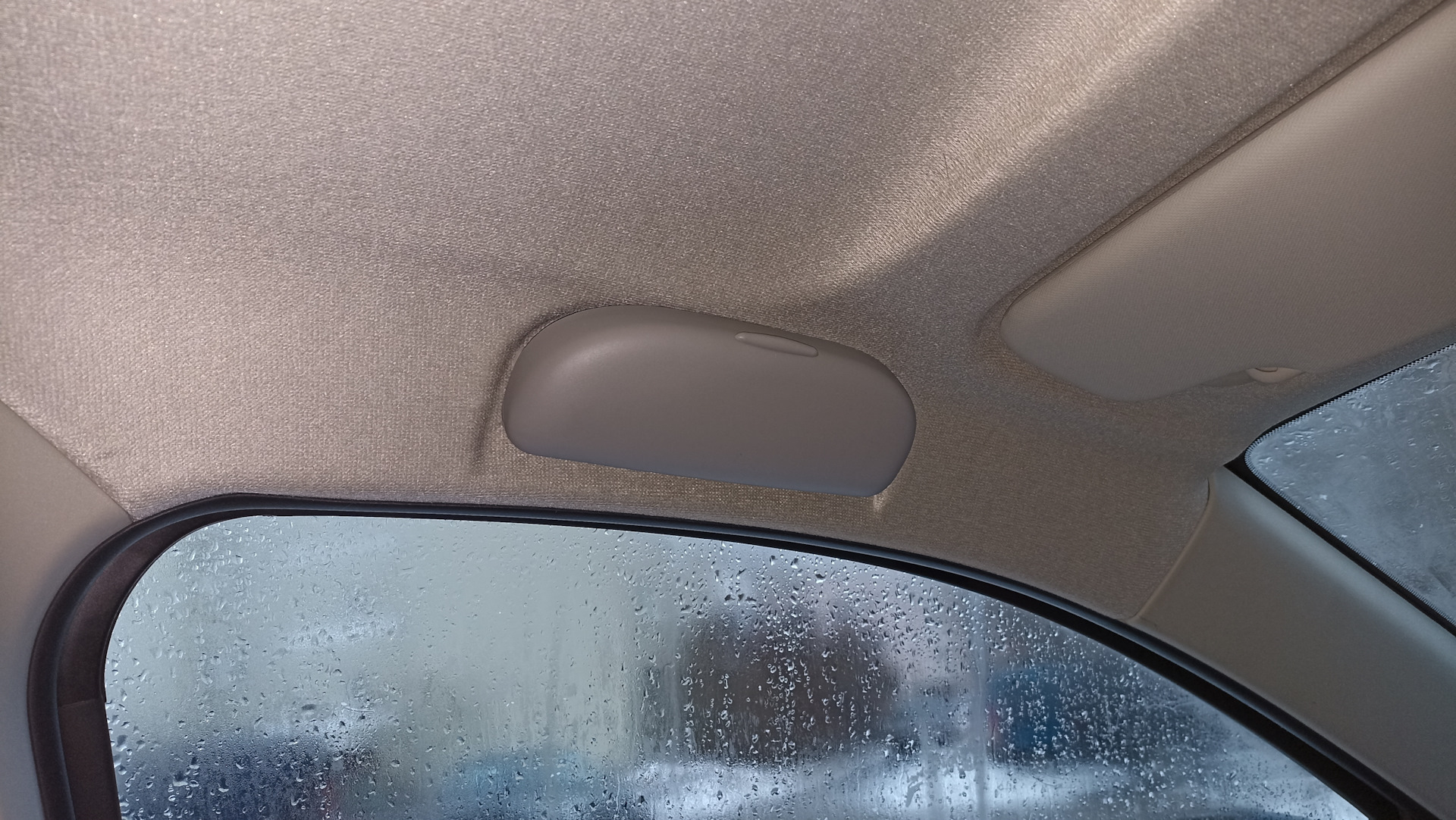

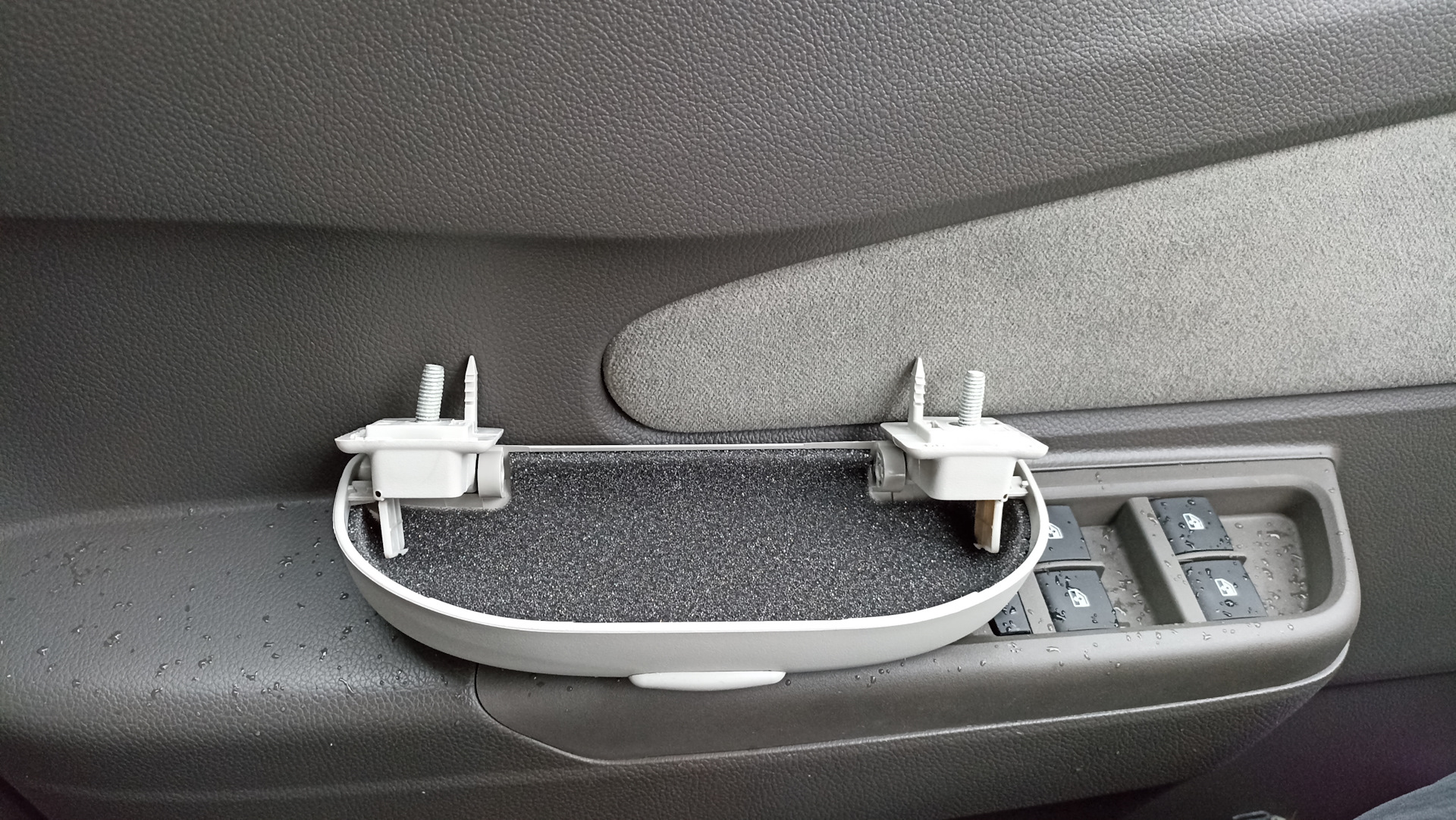

2. Очечник GM от Chevrolet Cruze — артикул 95126940 (570 р.).

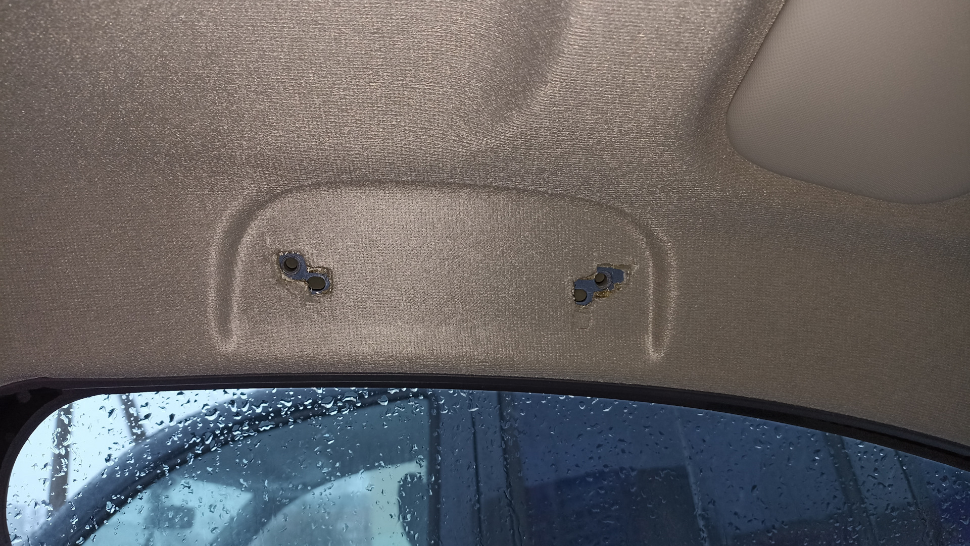

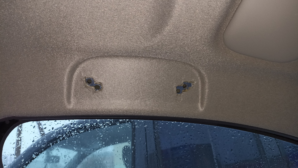

Устанавливается над водительской дверью. Все отверстия в металле для установки очечника в Кобальте уже есть, просто закрыты обшивкой крыши.
Отгибаем уплотнитель двери, проникаем под обшивку, пальцами нащупываем отверстия. Нужен острый канцелярский нож, аккуратно прорезаем обшивку.
Далее головкой на 8 закручиваем болты. Первый раз необходимо использовать смазку типа литола, т.к резьба в отверстиях закрашена.
Результат:

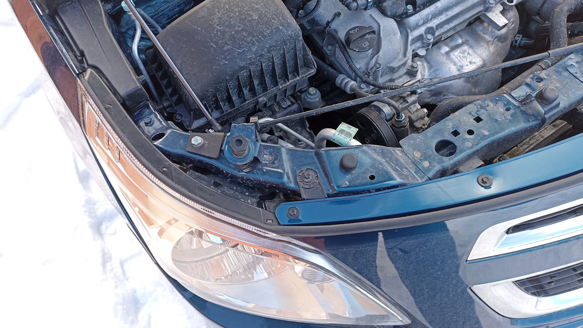

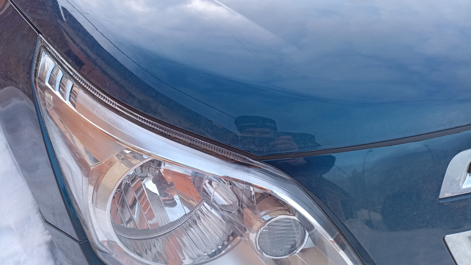

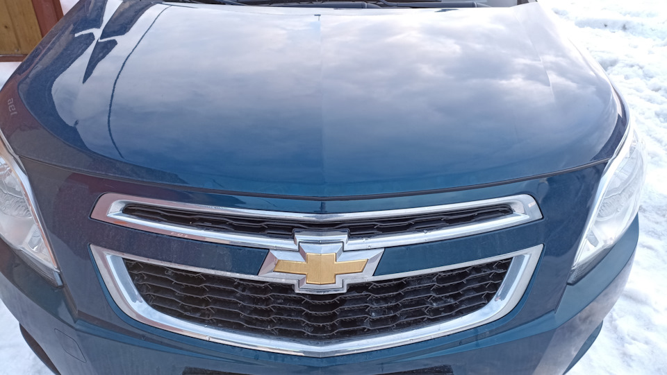

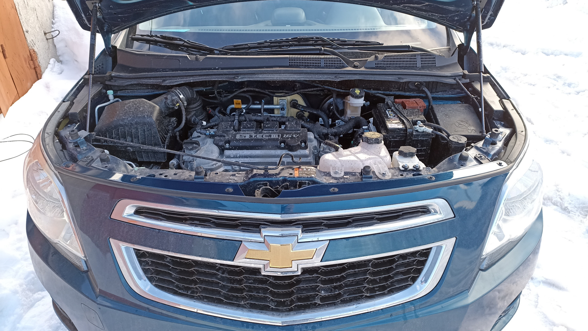

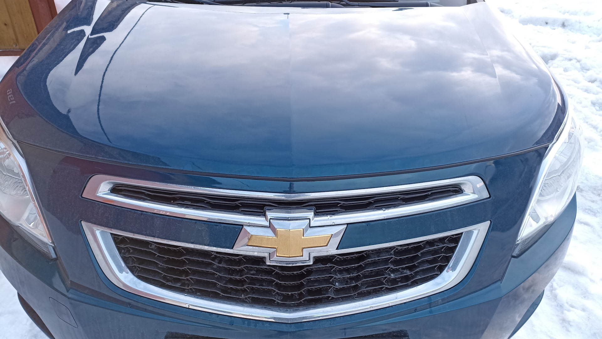

3. Установил резиновый уплотнитель под капот.
Двигатель у кобальта в плохую погоду сильно пачкается, даже не смотря на то, что в бампер дилером установлена сетка. Для решения (надеюсь) проблемы, купил самоклеющийся дверной уплотнитель в строительном магазине.
Заклеил место прилегания капота "от фары до фары".
Вид, особенно при закрытом капоте, получился очень эстетичный.

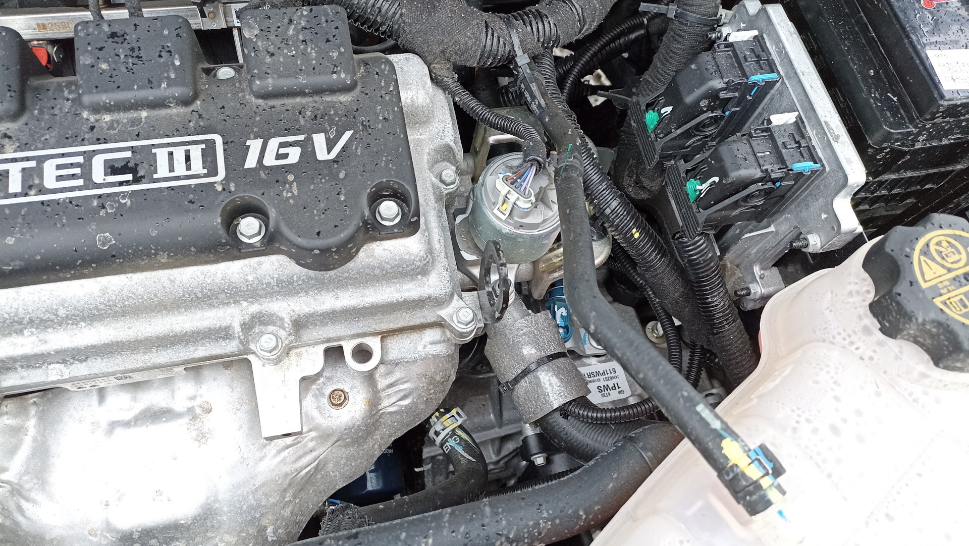

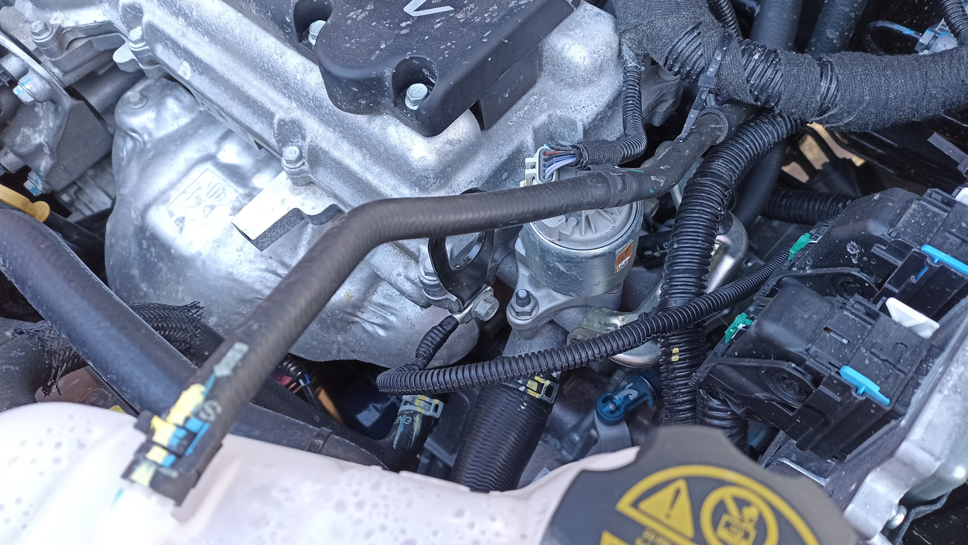

4. Перенес датчик температуры сигнализации с патрубка охлаждения на кронштейн двигателя по рекомендациям других кобальтоводов,
Было:
Стало:
Эстетика подкапотного пространства улучшилась, температуру прогретого двигателя на брелке показывает корректно.

В чате кобальт узбекистан пишут что у них такой уплотнитель за год расползается от жары, у меня уплотнитель уже почти два года и как новый
у меня вроде тоже держится…
Пластиковый кожух на замке был с завода или сам устанавливал?
Если сам, то от чего подошел?
С завода…
Здорово. У нас без кожуха идет, голый метал.
Мне кобальт тем и понравился, что в отличие от Логана, все заглушки на месте)

Какой размер уплотнителя капота и как результаты, грязи меньше?
Размер подбирал нат глаз, примерно сантиметр в толщину, о результатах можно будет говорить, когда весной помою двигатель)
Я багажник за замок закрываю
За него не ухватиться нормально, пальцы соскальзывают. Плюс побрызгал его смазкой перед зимой)
У меня таких трудностей не возникает, да и 2ю зиму ничем не брызгаю, вообще ничего не делаю, только незамерзайку раз в год доливаю и каждую неделю думаю, что надо уровень масла посмотреть, но постоянно забываю(((

Вгонять в новую машину саморезы, это конечно мощно)
У нее металл прогальванирован только снаружи, ржаветь будет от влаги. Удивил конечно)
Все будет нормально, саморезы перед вкручиванием смазал литолом, на логане за 5 лет пользования такой ручкой ничего не сгнило, да и вообще удобство пользования превыше всего)

это мой уплотнитель под вопросом, а твой точно рабочий
но вот не отклеится ли летом… как жара начнётся — поглядывай
Ок, на предыдущей машине продержался лет 8, всё хорошо было)
пачкается, даже не смотря на то, что в бампер дилером установлена сетка — ты всерьёз на неё расчитывал? ))
она же это… дырявая )
да и грязь, что через сетку пролетает, частично на радиаторах оседает, а то, что на фото -через щель капота летит. Я по трассе 1000 проехал — даже на утеплитель попало, благо он гладкий, оттерлось легко.
Ну теперь то, будем надеяться, получше будет)
