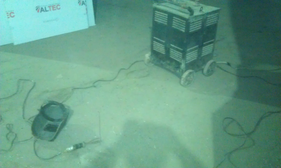

Всем привет, покатал немного свои дуги на крыше и наконец руки дошли до самого багажника.Нашёл в дальнем углу цеха заброшенный сварочный аппарат советских времён, из двух болгарок собрал одну и понеслась.
Сразу извиняюсь за КАКчество фото, телефон не хочет в цеху нормально фоткать.

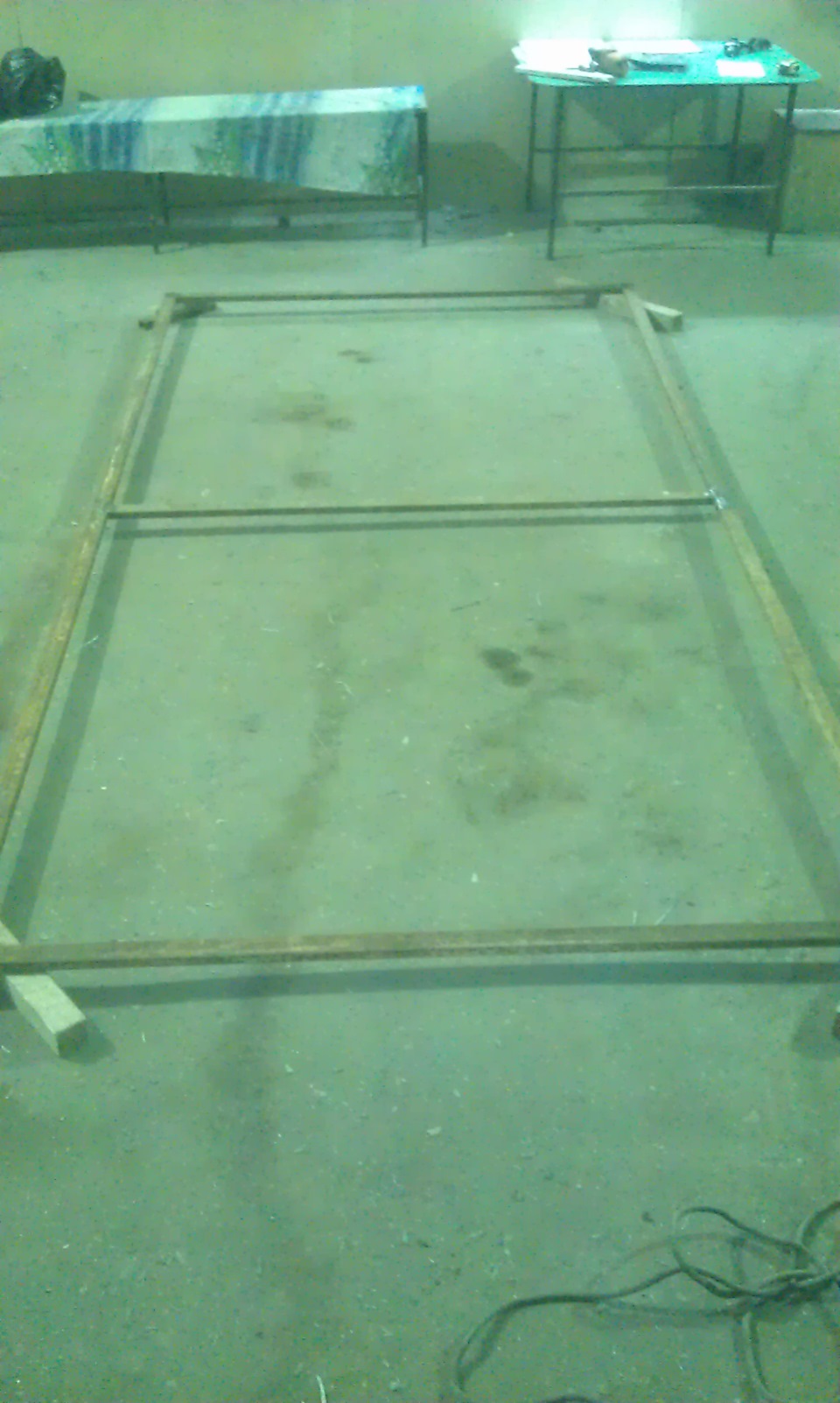

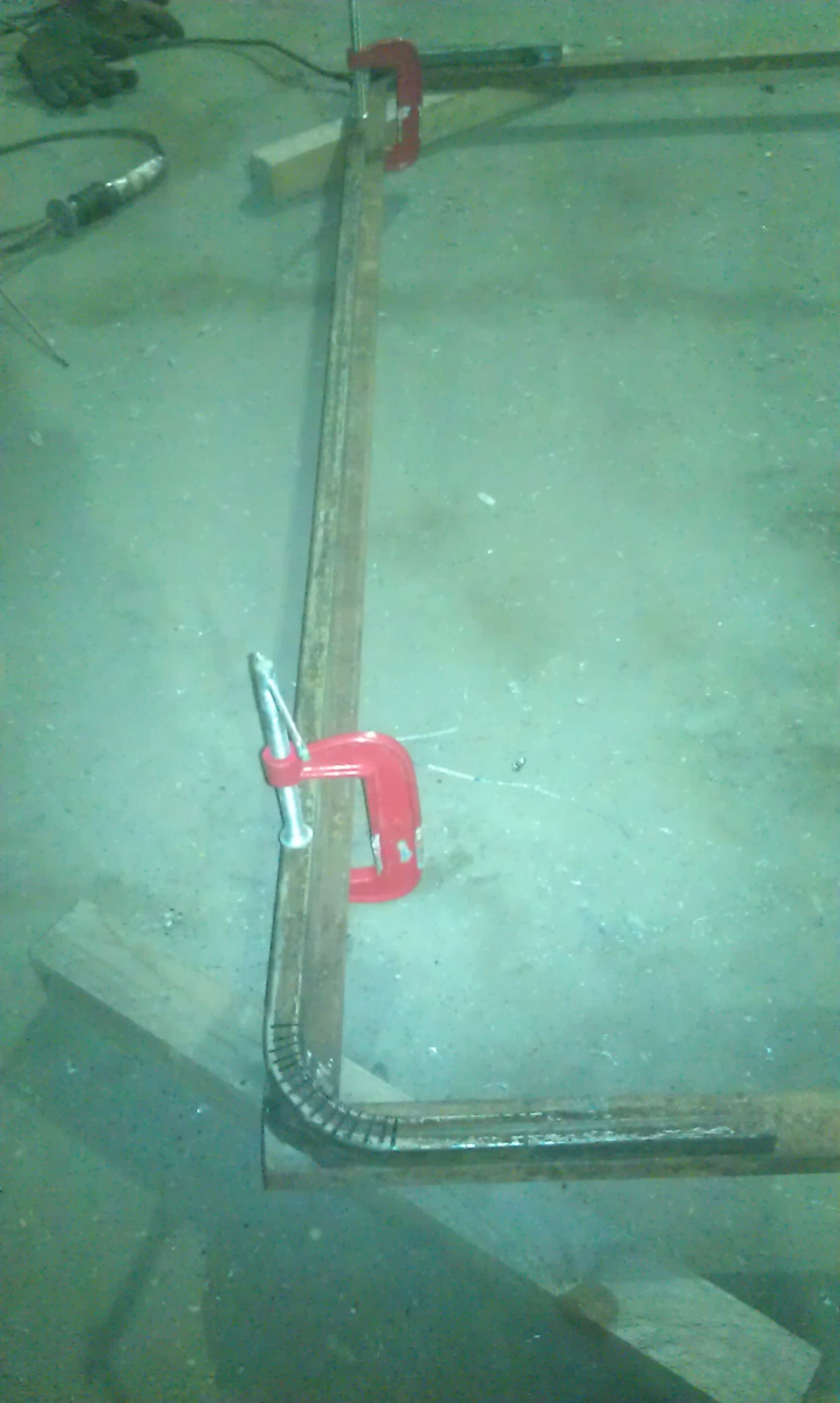

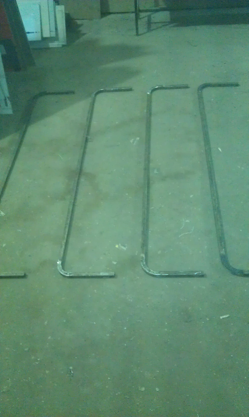

Мастерство сварщика у меня на уровне прихватчика, мучали 2 вопроса как при скругленных углах выдержать нужную ширину и диагональ и решить проблему кривых полов, все вопросы решила подложка из найденного профиля 40*20.Выставил точные размеры и диагональ.

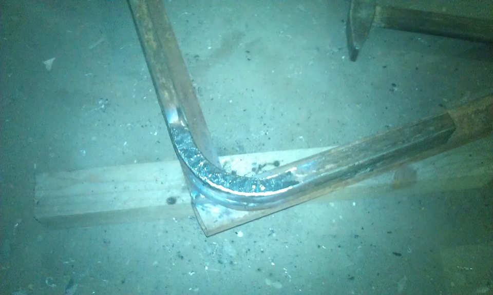

Скругленные углы делаю впервые.
Потом заваривать все надрезы, оказывается тот ещё гемор.

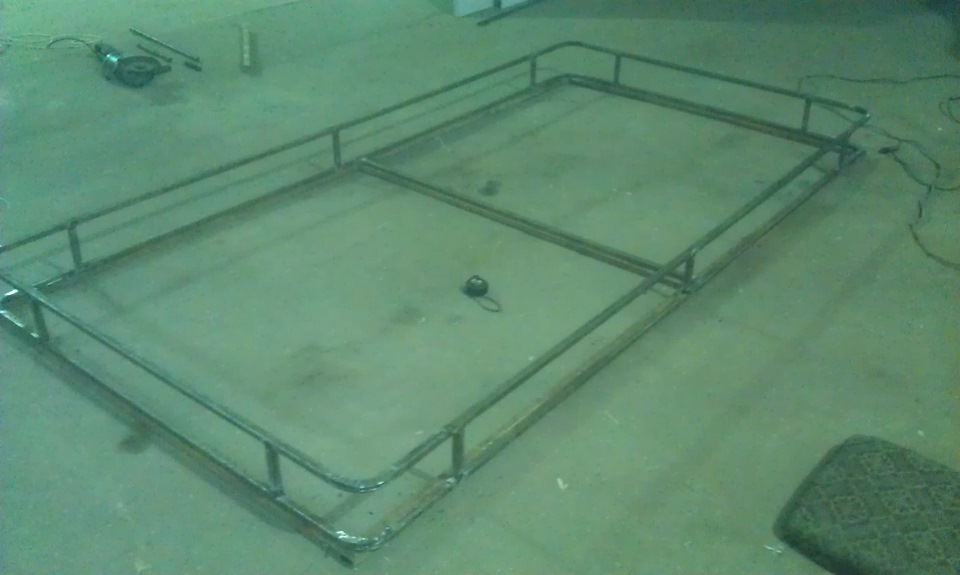

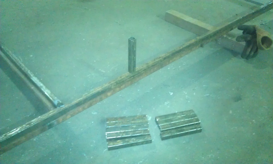

Заготовил 4 угла
я их назвал тумбочками, они временные, будут заменены на широкие 40*20 и будут располагаться по каждой дуге.

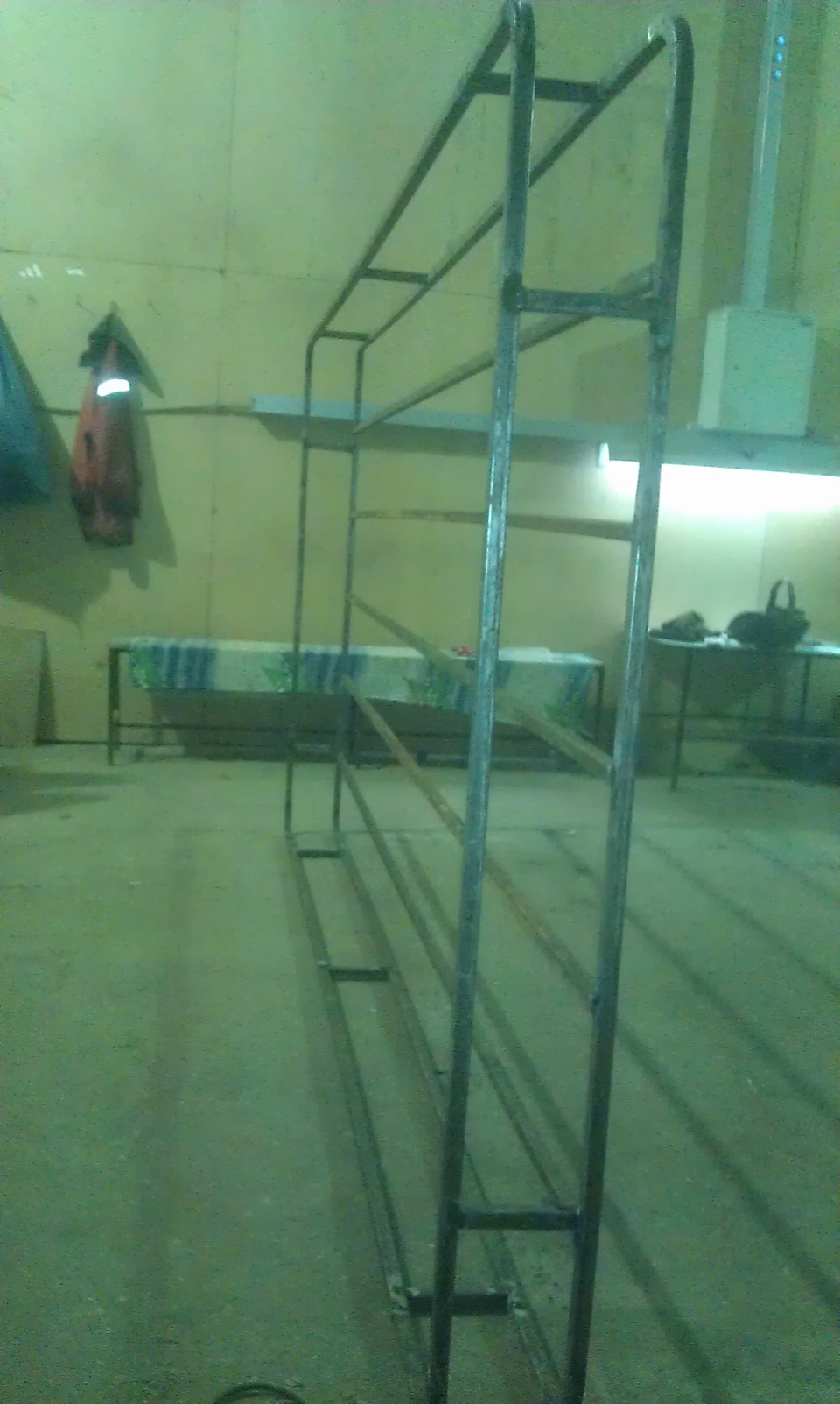

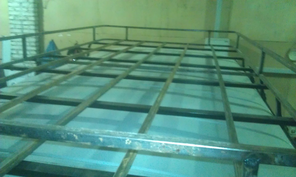

осталось подогнать бухантер

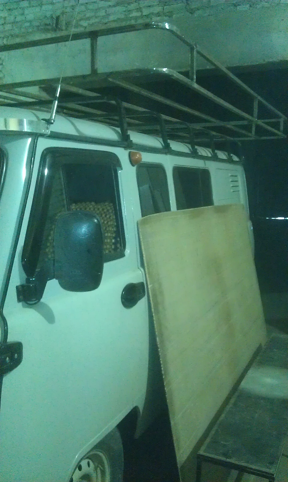

конструкция не тяжёлая, закинул один.
Чтобы не варить над машиной, зацепил временно на саморезы

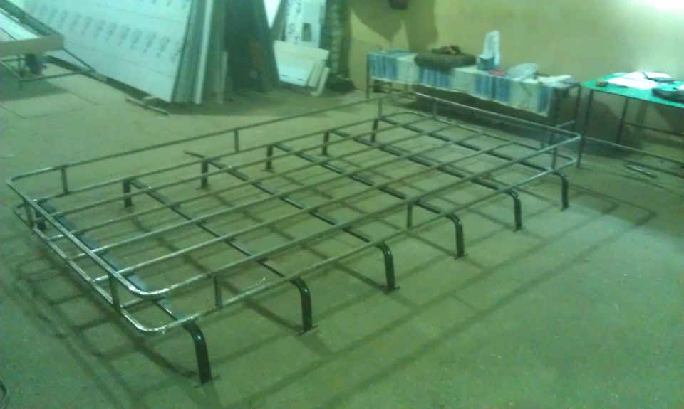

Снял и обварил.Размер багажника- 300*153 .Внешняя высота -17,5, внутренняя -13,5, расстояние между трубами (настил)-25,5, расстояние между дугами-51 см. (по осям). Ушло 36 метров профтрубы 20*20 Профтруба-1100 руб. электроды-170 руб диски -2 шт — 90 руб Итого — 1360 руб. В готовом виде буду ставить и фотать только вместе с люстрой, но это уже будет в другой серии. Фсем жЫпа мужики !
