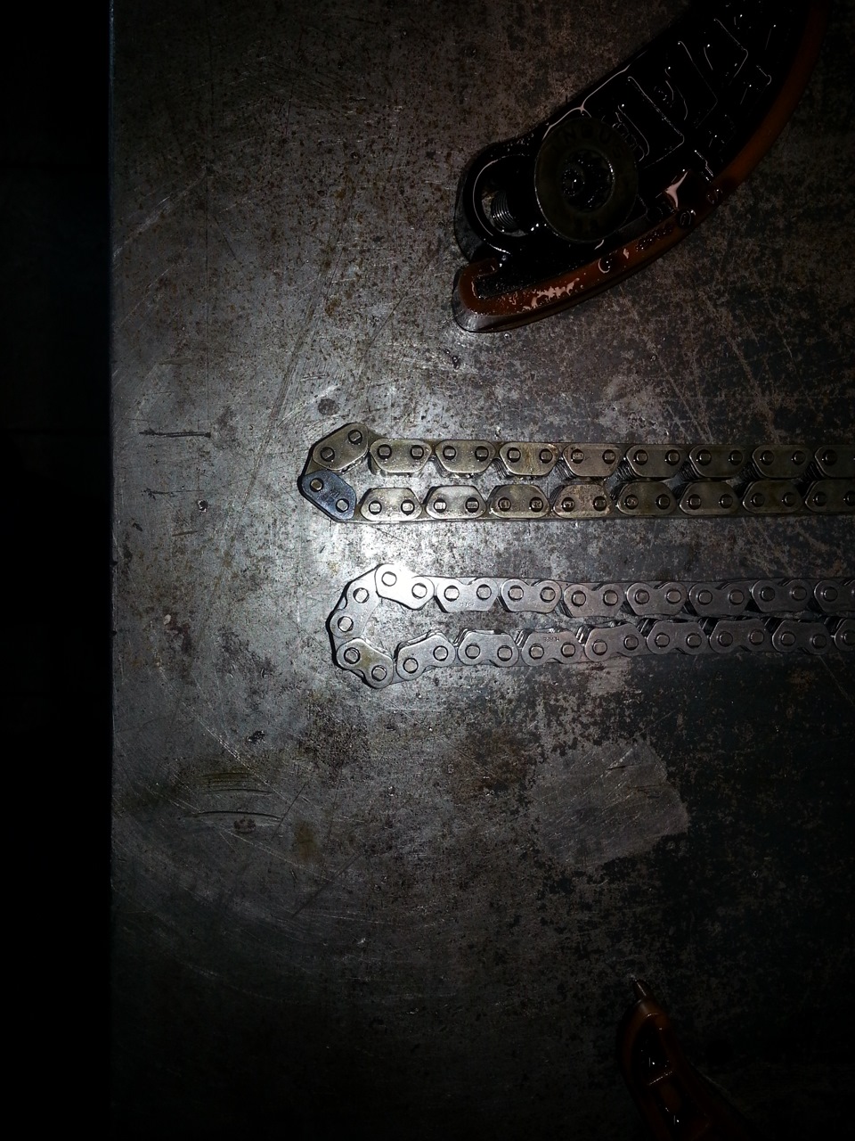

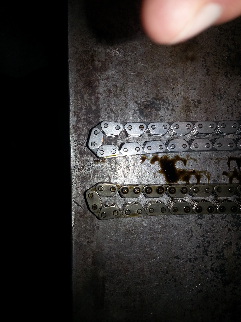

Ну и для тех кто планирует менять цепь своими силами, поделюсь:
Фазорегулирующий клапан затягиваем с усилием 35 Hm
При замене цепи балансиров проверяем все необходимые метки)))
Дабы избежать повторного разбора))) как было у меня. После замены, сначала все было хорошо но после прогрева машина стала троить, пукать и кашлять, оказалось перетянули клапан.
Собрали, поехали, почувствовал на 2000 оборотах и выше вибрацию в ручке КПП и педалях. И звук движка, при 2000 оборотах казалось что двигатель раскручен как минимум до 5000, оказалось что сместилась метка на правом балансире)))))
Вот как-то так))))) Ну и бог с ним, что пришлось три раза разбирать, зато теперь на душе спокойно. При том что пробег на момент замены составил 178500 км. И внимание: цепь не менялась ни разу, натяжитель вышел на 7 зубьев, сетка была цела.
Всем спасибо! Учитесь на ошибках других)))
