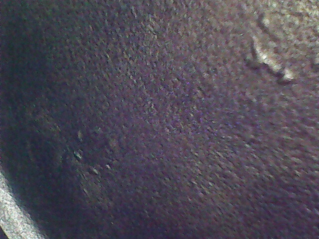

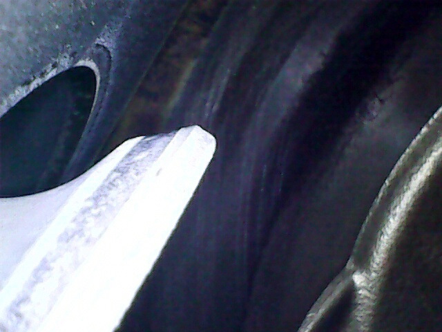

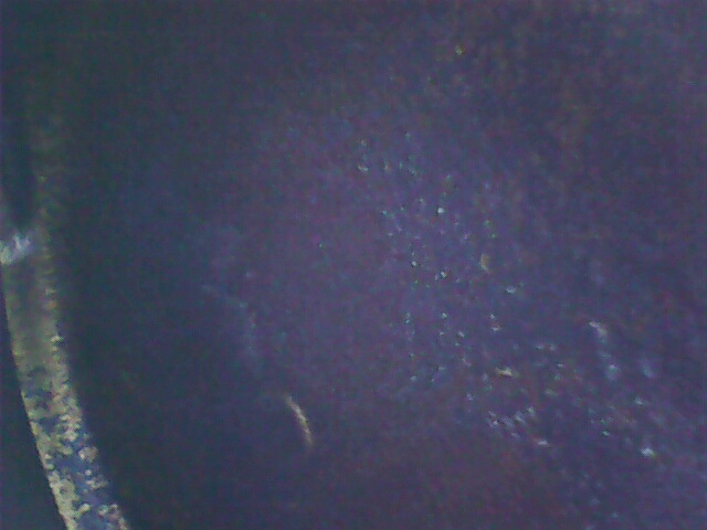

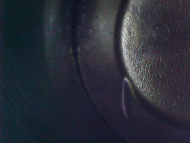

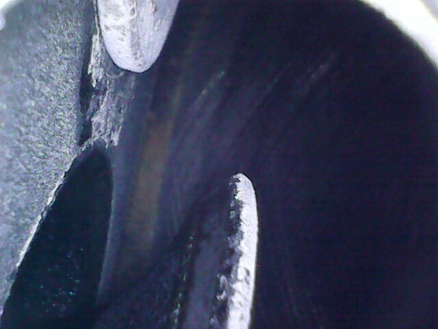

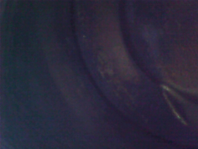

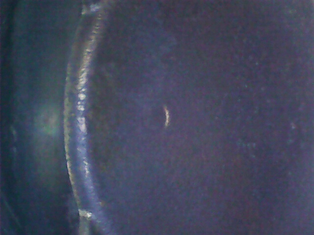

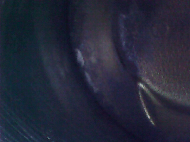

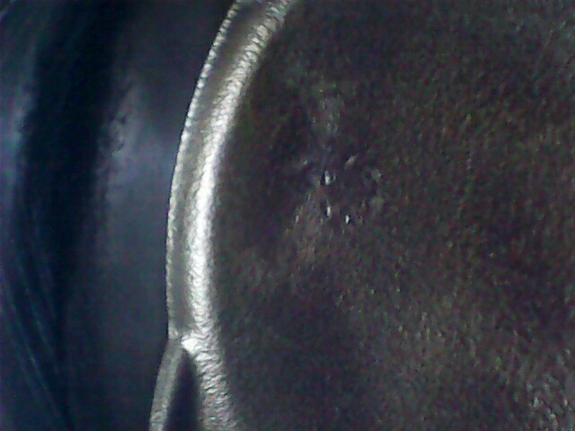

1.Так как свечи выкручены, сразу заглянул в цилиндры:
Далее обратил внимания на клапана (снимки не идеальные, но всё же):
Ничего криминального не обнаружил. Все чумазые и ни одного вымытого…

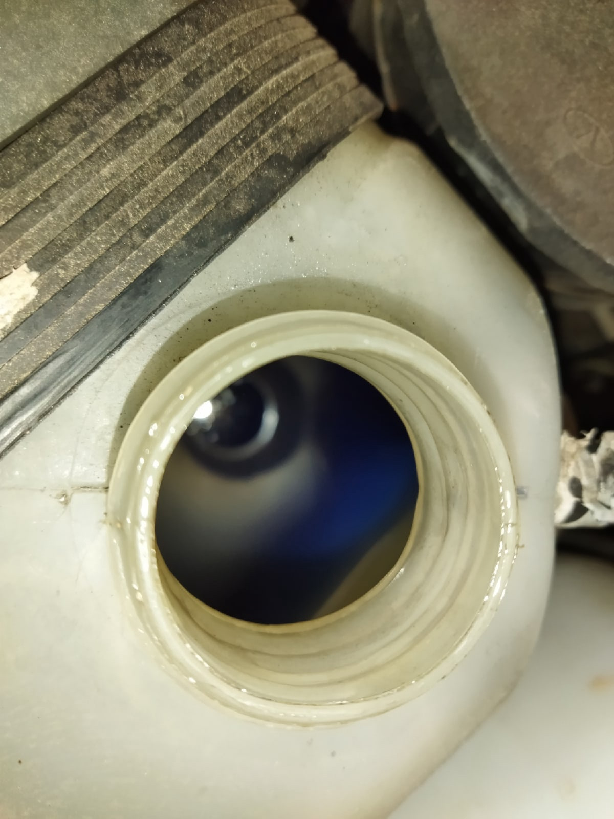

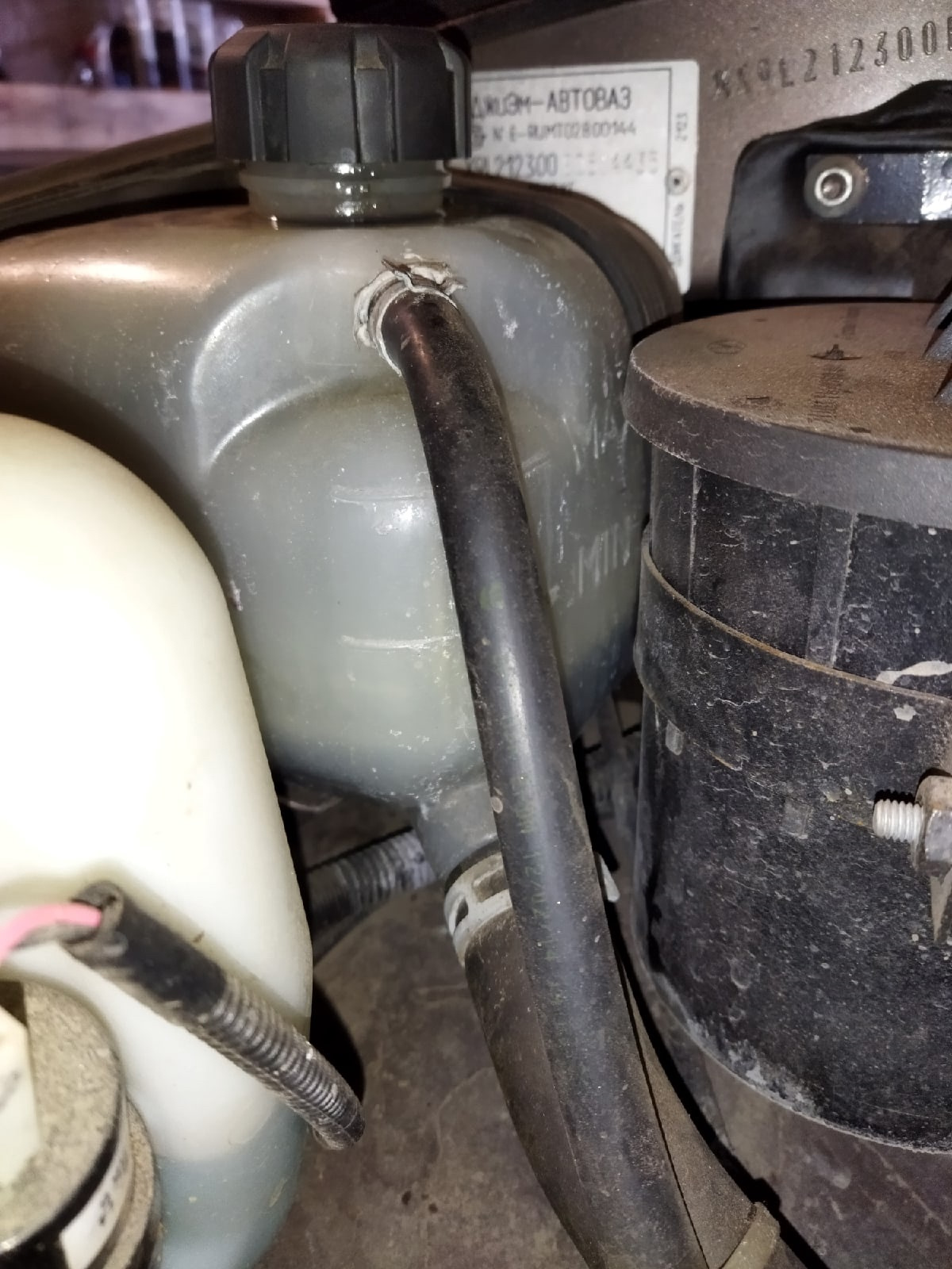

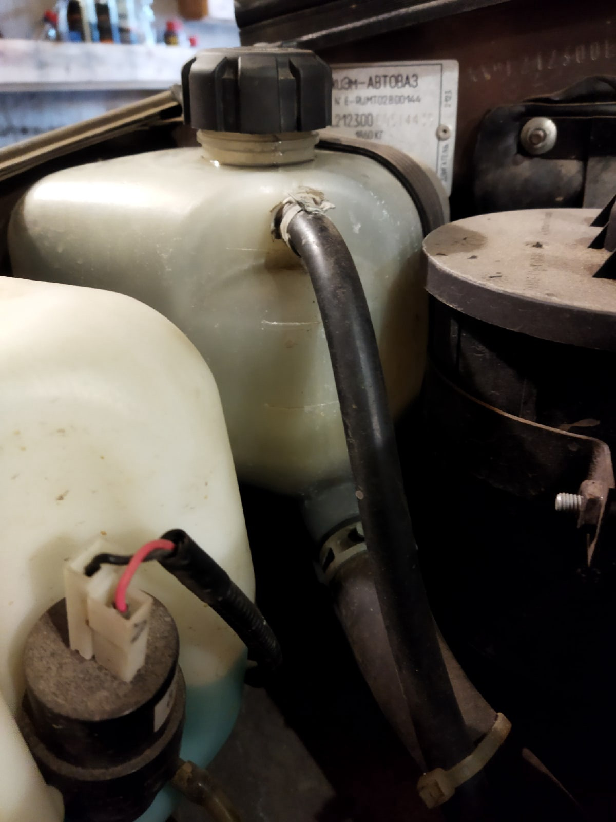

2.Сфоткал уровень тосола, он не изменился:

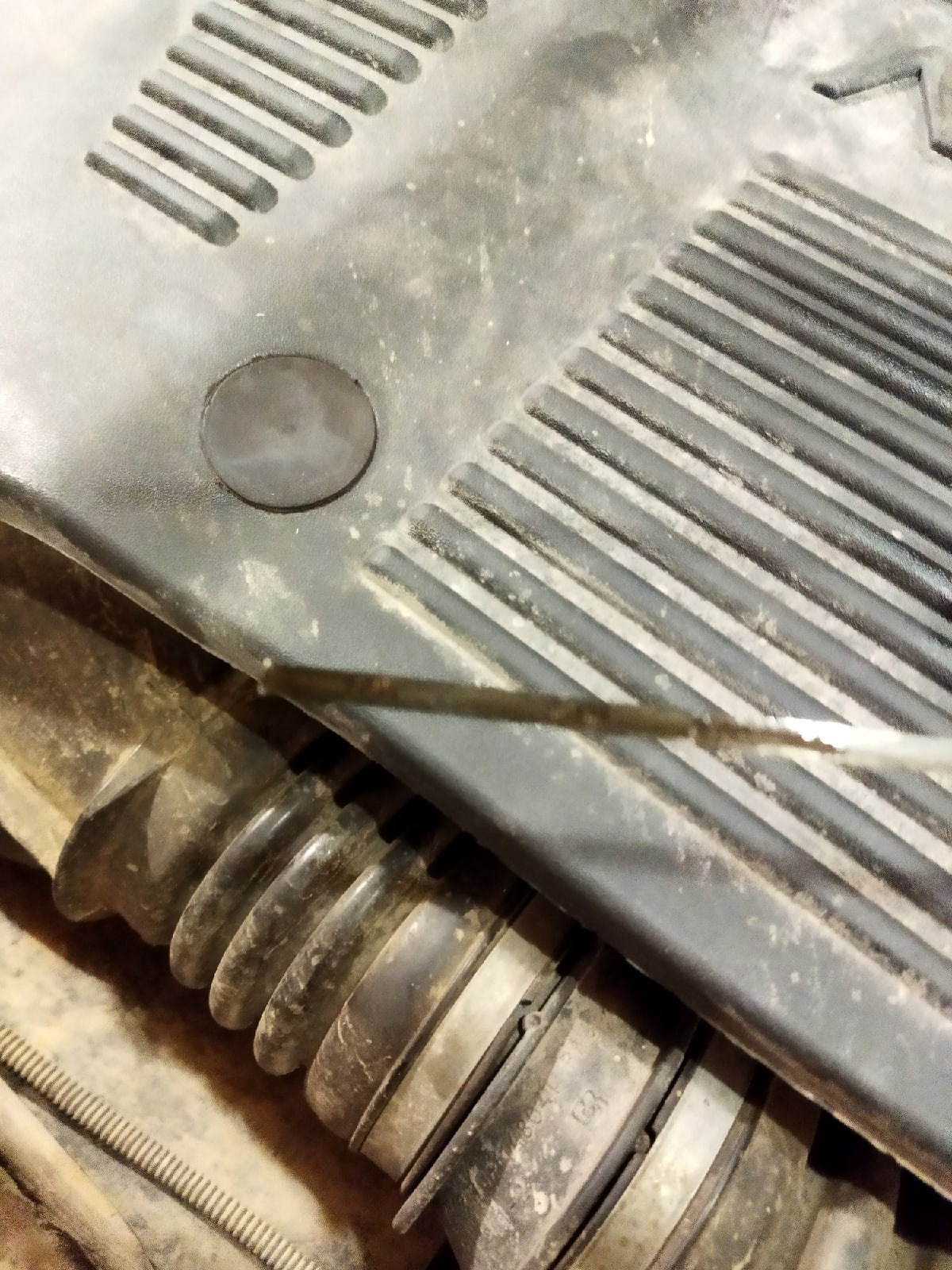

3.Масло чистое:

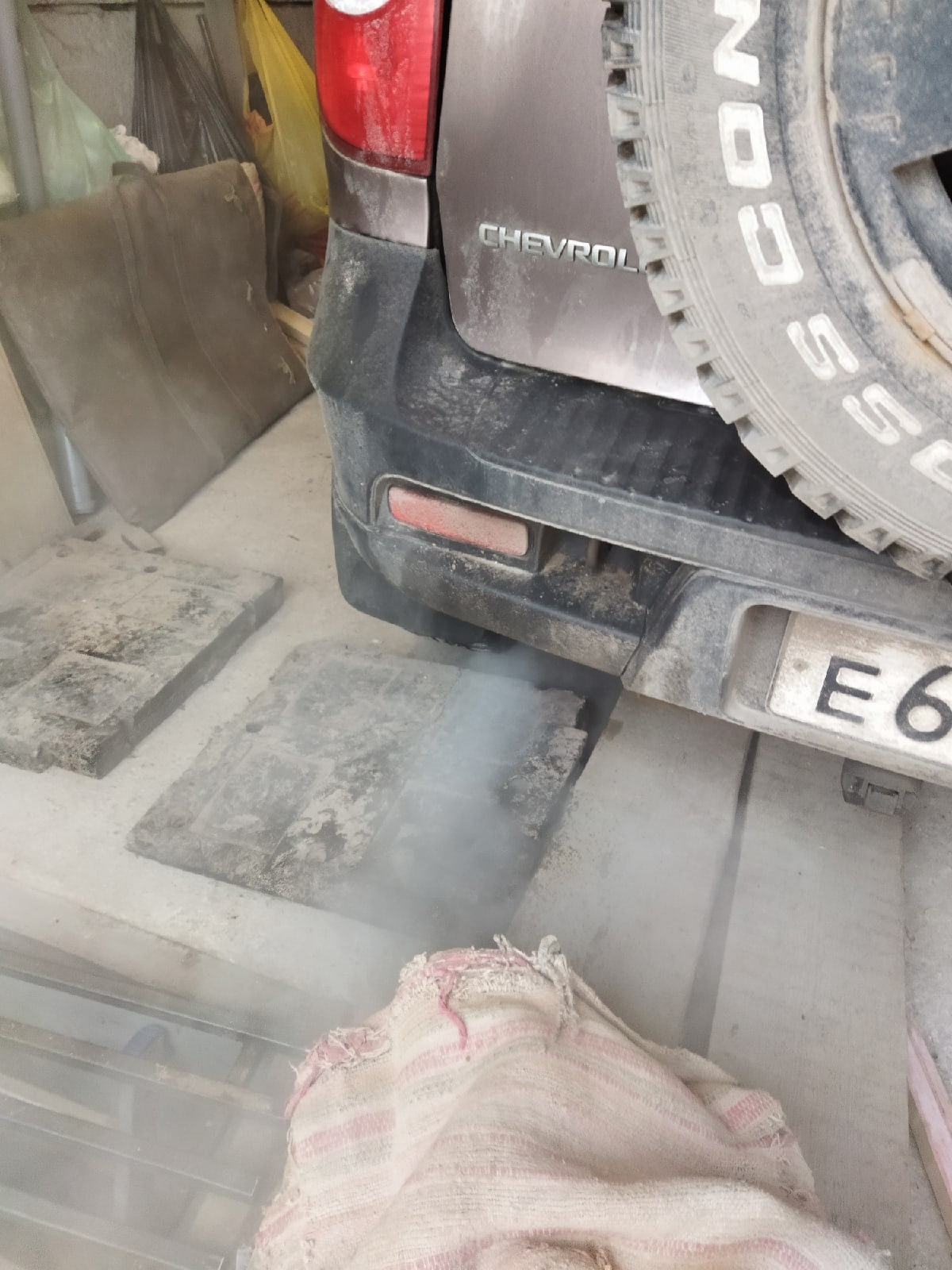

4.Далее вкрутил свечи и решили прогреть авто:

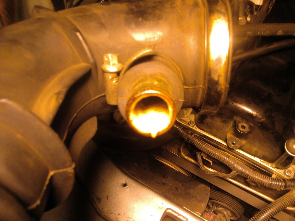

Сунул руку под выхлоп, поймал конденсат на руке, попробовал…Вода водой, сладковатостью не отдает…
На нюх, выхлоп как выхлоп…
Открыли заливную пробку, от туда парок, нюхали с отцом… Горячим тосолом пахнет… Струйка уверенная… Потом пошла не уверенная…Погазовали, снова уверенная пошла… По этому списать помпу не могу…

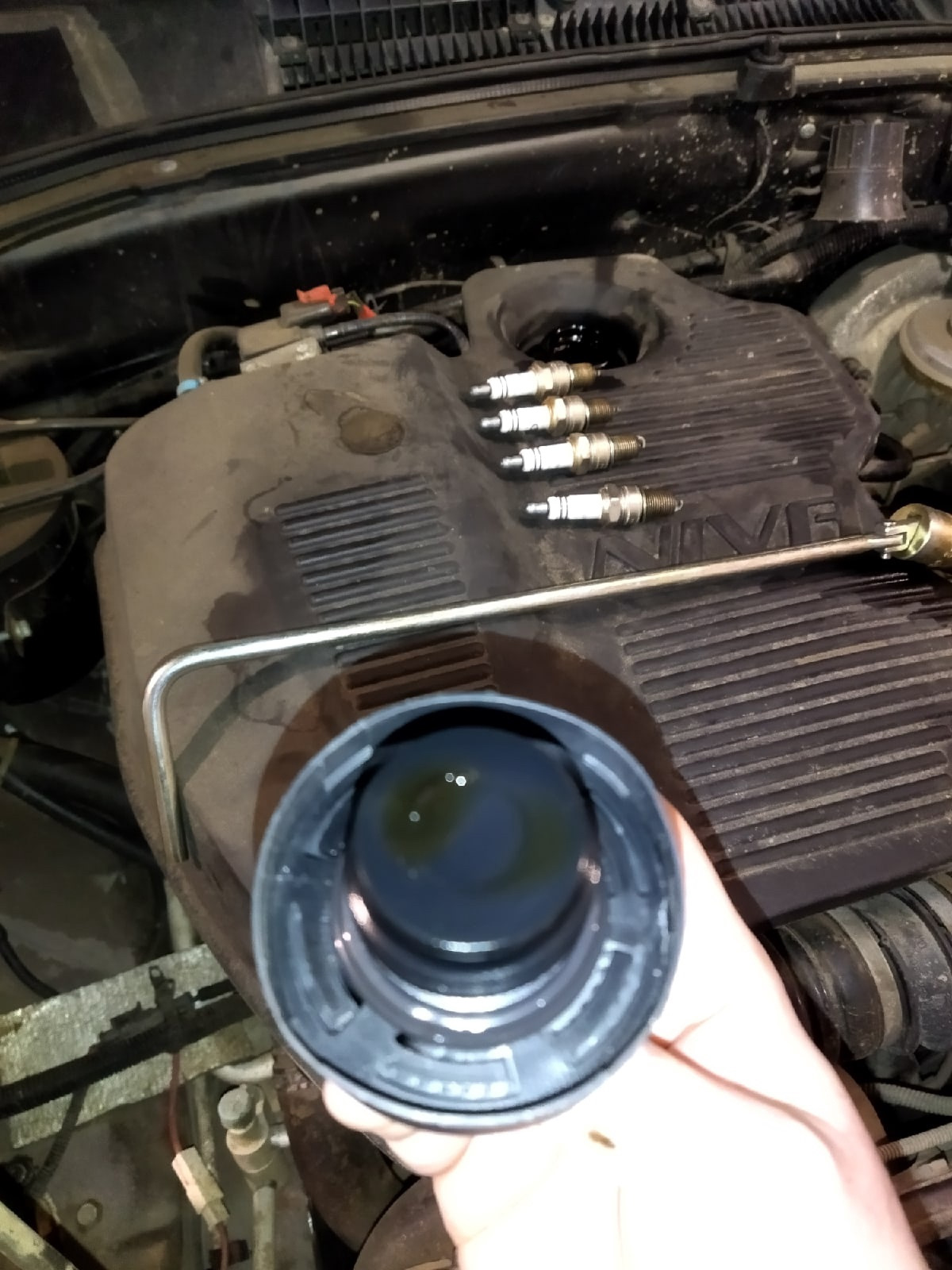

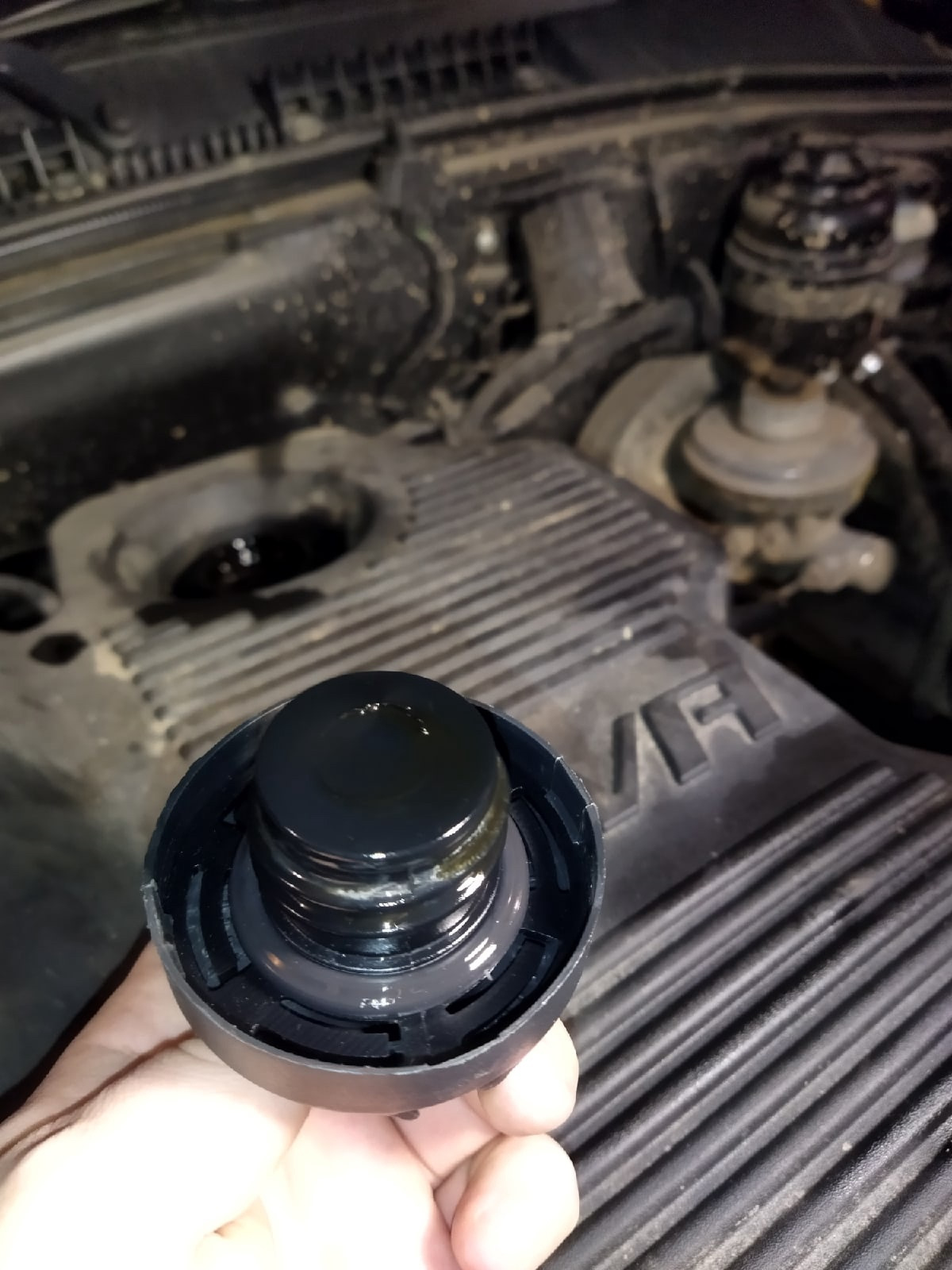

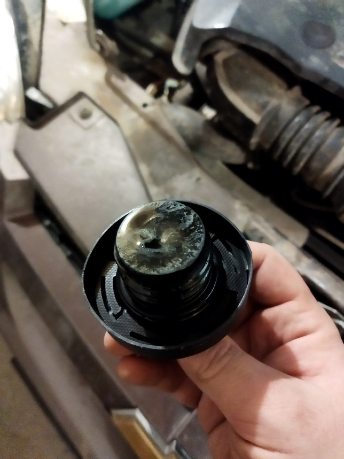

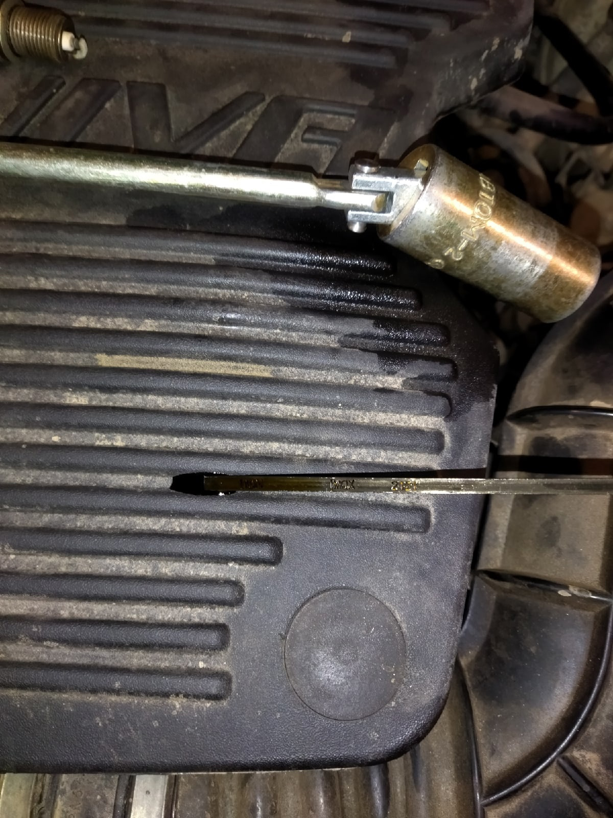

Под крышкой такое:
На щупе всё чисто:
Склоняемся к мнению, что это конденсат… Вопрос как от него избавиться? Можно ли на заведенном моторе открутить заливную пробку или от туда масло будет лететь?
Уровень тосола при этом:

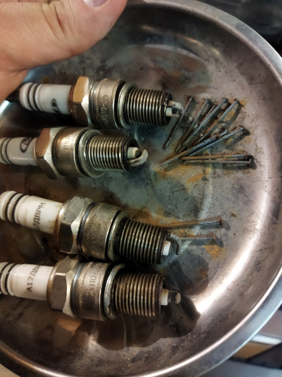

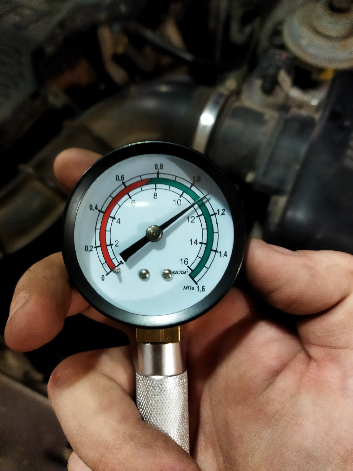

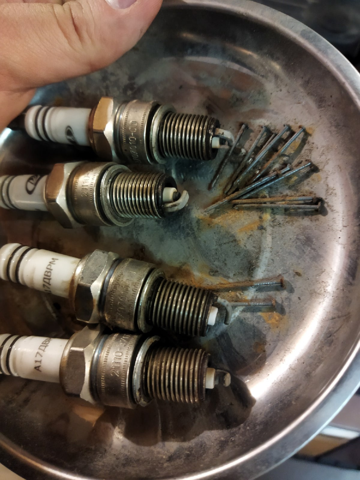

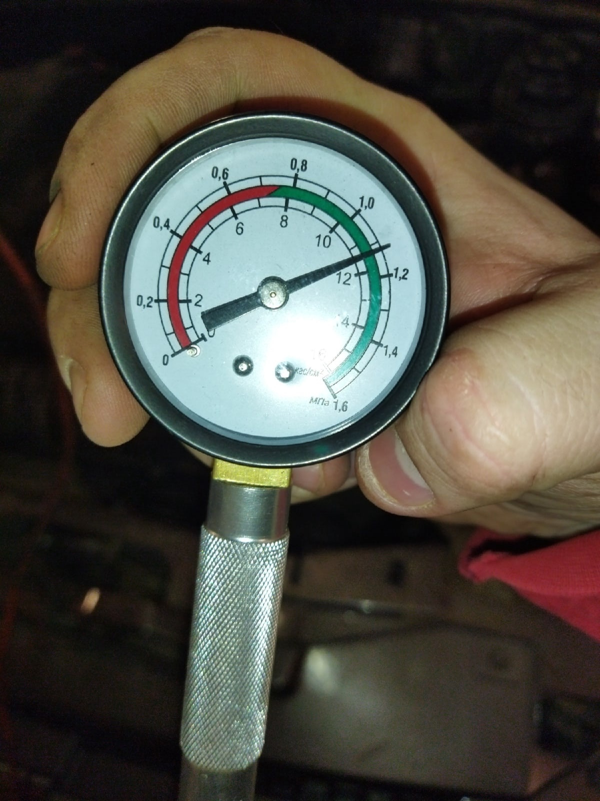

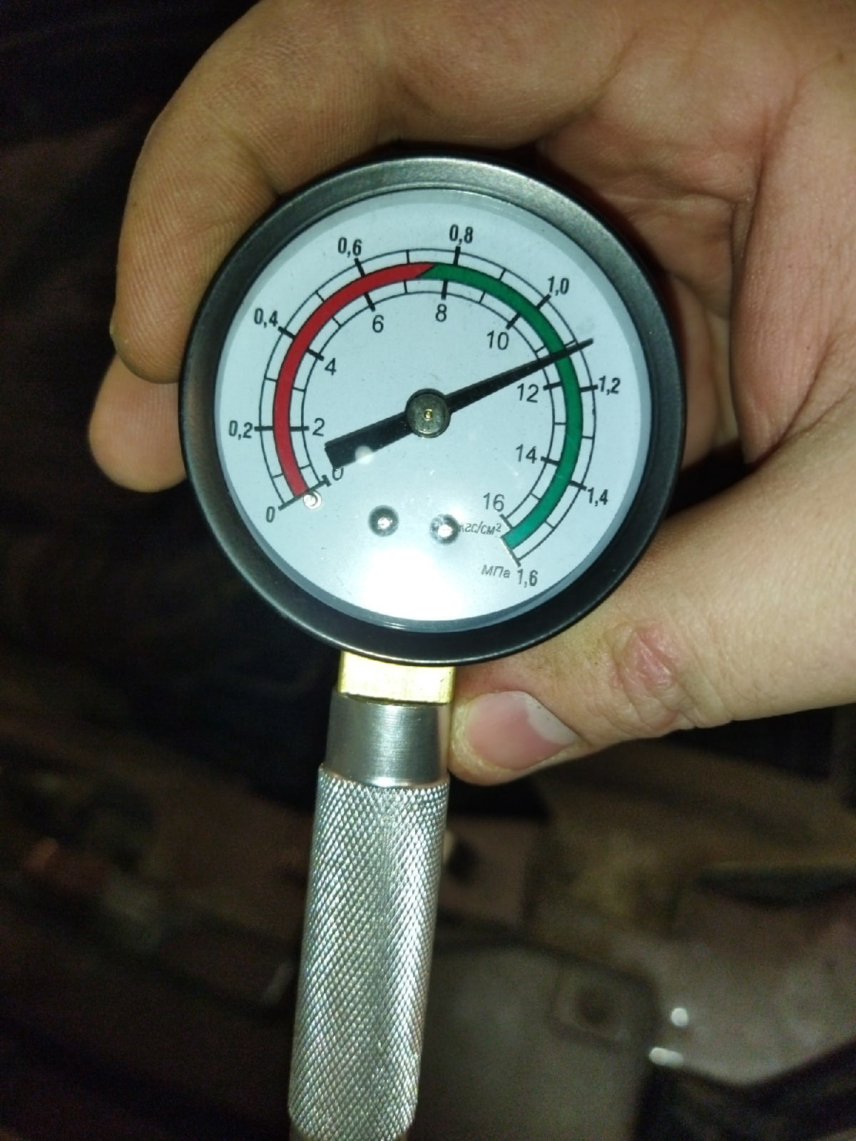

5.Выкрутил свечи:

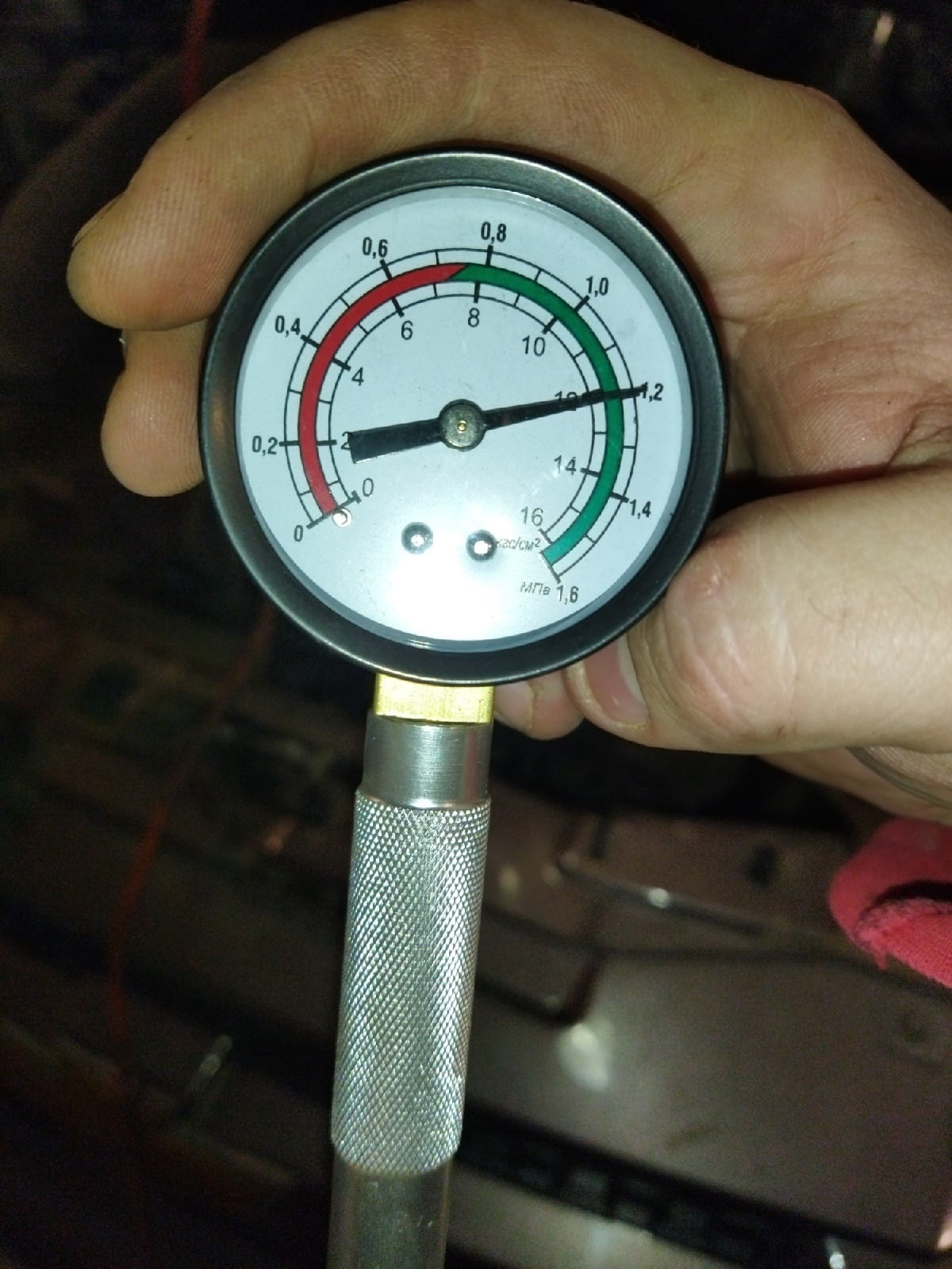

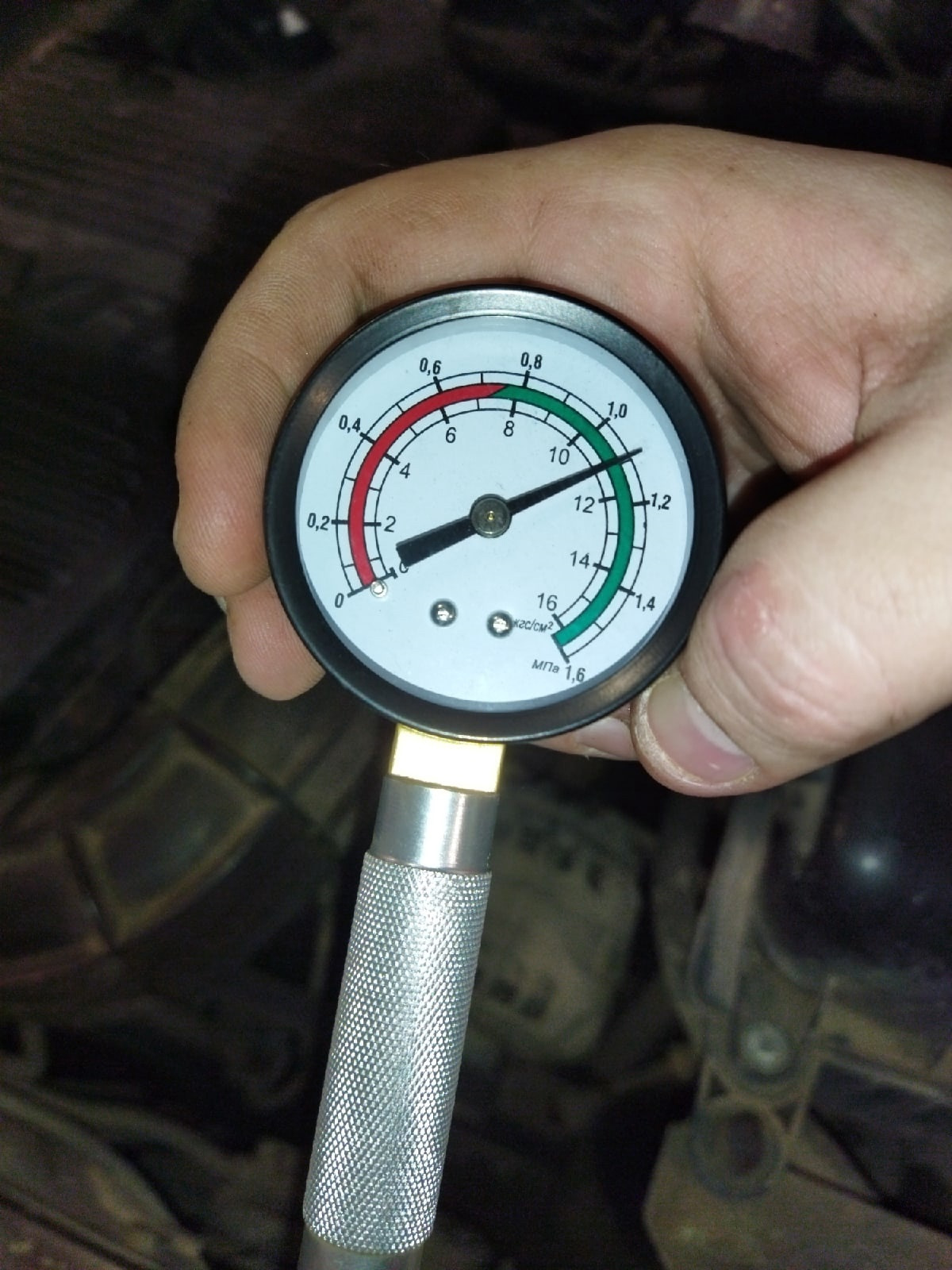

Стали мерять компрессию:
Везде похоже…Сам мерял 2 раз… Возможно делал что-то не так, плохо держал и тд. Но вроде ничего криминального…

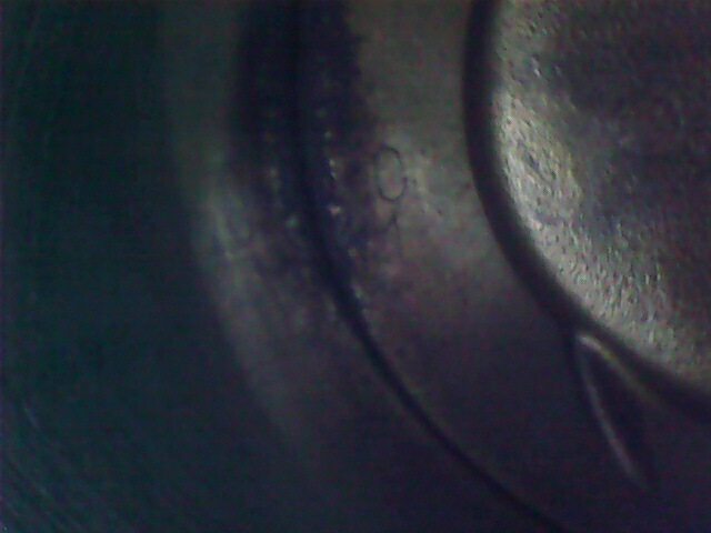

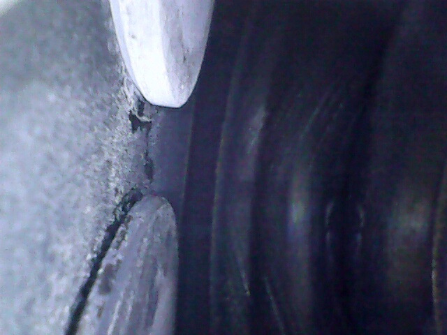

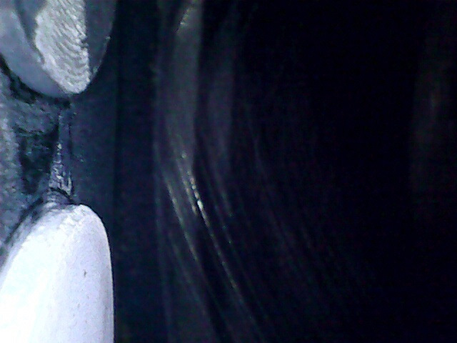

За одно заглянул в цилиндры:
Везде сухо
6.Вкрутили свечи, дали еще поработать

Заглушили, на щупе всё чисто, на пробке лишь такое:
Вытерли её, дали еще поработать.
Выкрутили, всё чисто…

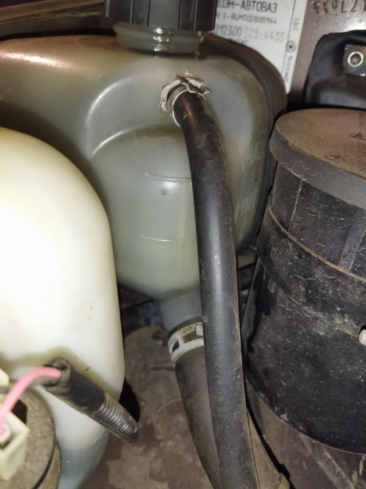

Перед уходом сфоткал уровень тосола:
Кто что думает?
Просто конденсат и ничего криминального с прокладкой?
Гуляющий уровень тосола искать в патрубках и соединениях?

У меня такая проблема была с эмульсией. Именно зимой и именно на синтетических маслах. Много кто говорил что эта эмульсия появляется зимой когда двигатель остывает и в него попадает влага из воздуха. Ничего в этом страшного нет.
Это конденсат, в патрубке вентиляции тоже должно быть немного эмульсии. Как прогреется до рабочей температуры, вода испарится и эмульсии не будет.

И охлаждайку долей ближе к метке максимум, так крышка расширителя будет работать нормально
Охлаждайки уровень гуляет…
Но как из гаража буду забирать, долью
Езди не суетись, всё норм. А масло должно потемнеть тысячам к двум это сработают моющие присадки, конечно если мотор с пробегом.
это стандартная ситуация для зимы. пары воды летом не конденсируются.

Антифриза мало, факт.
