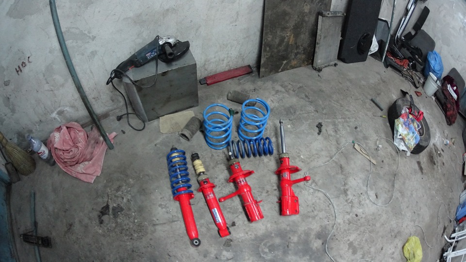

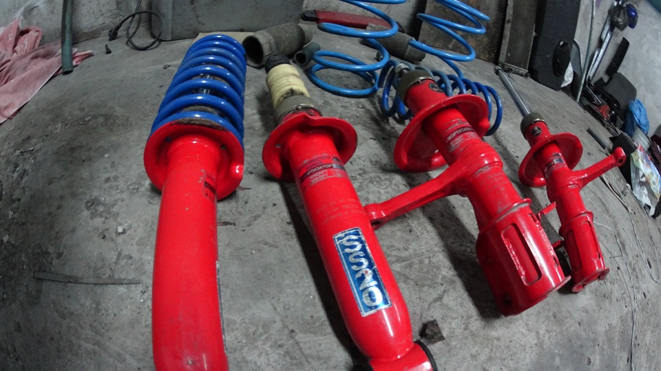

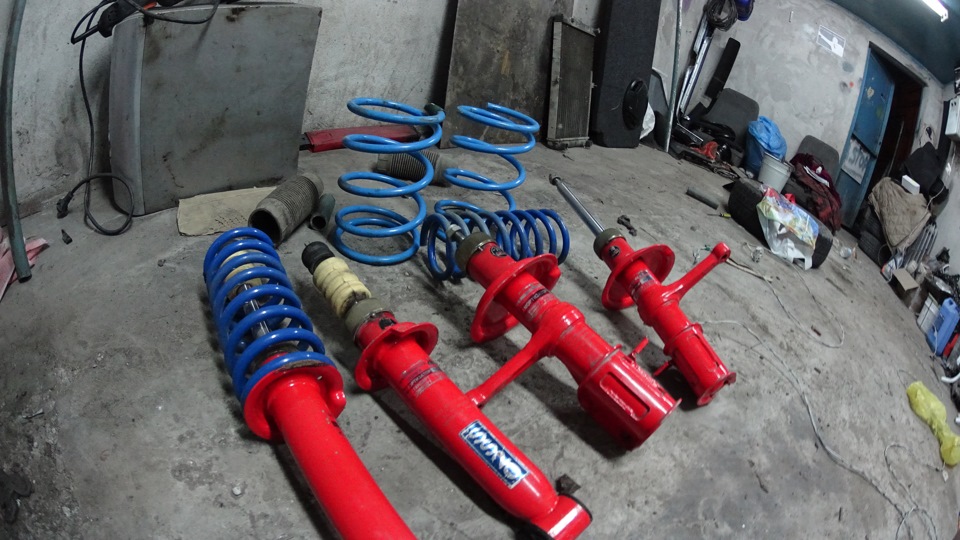

Подвернулись мне не дорого стойки ss20 -70 в сборе с пружинами -90 и все в отличном состоянии, как обычно пока думал бы их уже забрали бы, тем более цена не высокая совсем была. Стойки кородкоходные.

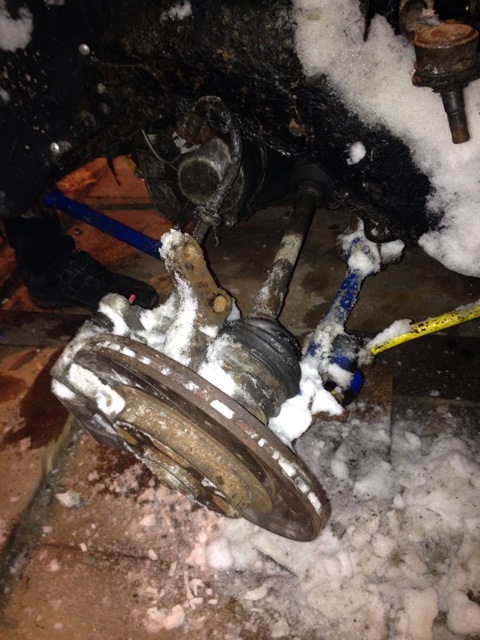

сегодня начал снимать свою подвеску, начал с задней, да не тут то было, так и не смог открутить болты крепления к балки! епт ска все пальцы отбыл, завтра на работу пешим ходом так как все разобрано, буду варварски срезать болты, и ставить новые. Баллон wd40 открутить их не помог, значит только резать! закисли…прикипели…

кто производитель передних пружин?
Технорессор
такой вопрос, у меня стойки сс20 -70 хочу что бы спереди вышло -70 это мне можно -50 пружины технорессор поставить или надо покупать пружины сс20 -50 что бы вышло -70 просто слышал что только с пружинами сс20 -50 получится занижение -70
Пружины бери техномастер, цена качество, сс20 цены гнут.
Для -70 можно использовать пружины -50 и -70, я использовал-50 чтоб было жесче и меньше просидала
если я -50 пружины тех поставлю то занижение -70 выйдет? а а если -70 то -90?
какое в общем занижение вышло?
-90 тут…

"стойки ss20 -70 в сборе с пружинами -90"-без обид, но это тот же колхоз! стойки и пружины должны быть одинаковой длины! у тебя получается, что шток длиннее пружин, а это скажется при работе стойки в движении:
1) пробой стойки на сжатие-при утоплении штока, короткая пружина сработает позже. результат-удар нижней части штока о нижнюю часть корпуса стойки(отбойники на штоке тебе не помогут-их просто разрывает, хоть какие качественные ставь-проверено)
2) пробой стойки на разжатие-при выходе штока длины пружины не хватит. результат-удар нижней части штока о верхнюю часть корпуса стойки.
результат-раскачка морды и зада авто, убитые стойки-как минимум потекут, как максимум погнутый шток
не извращайся над своим кошельком. длина штока заводом просчитана относительно жесткостной длины пружины. если хочешь занижения бери пружины и стойки равной длины, а то заменишь стойки очень быстро. кроме того стабилизатор не будет работать как положено…
ну какие продавались, состояние новых а цена минимум
в дальнейшем естественно и пружины -70 поставлю, ближе к зиме
лучше к зиме и поставь тогда стойки, стойки хорошие-обидно будет, а до зимы они не доживут…

На занижение у меня фанатизма нет) акцент больше на управляемость, низкий клиренс меньше кренит, плюс в поварот когда вваливаешь резаные пружины выскакивают из за крена авто, после установки этих стоек крен будет значительно меньше и Гемона с пружинами тоже соответственно
Ну а по поводу занижения посмотрим что паолучится)!
А по усилителям кузова как?че стоит?если управляемость хочешь добавить ставь приоровский стаб, он толще а значит жестче

срезал болт и гайку( стойку не резал), такая же фигня была. Давай ставь быстрей интересен результат, кстати кто-то говорит что они дубовые.
Дубовее обычных стоек с резаной пружиной нет не чего) тут хоть ход у штока будет
согласен, сам на таких гоняю пока. Но одного шага мало, нужен ещё преднатяг пружины.
они прикепели .и только резать )) она наглухо прилипли к втулке стойки))мне пришлось даже стйку разрезать
Да до меня это поздно дошло, до 11 ночи имелся с одной задней стойкой, сегодня резать буду
