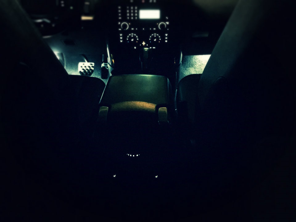

Добрый вечер! Решил отметится и я с темой по замене подсветки в салоне автомобиля.
Началось все с того, что год назад увидел в профильном форуме темы про изменение подсветки в салоне ЛР.
В итоге, намучившись с подбором правильных, качественных с/д и яркости свечения, было сделано:
-В приборную панель, селектор АКПП, блок управления подвеской, климат контроль и магнитолу поставил — Kingbright KA-3528PWC-A в корпусе 3528, их яркость всего 150 МКд, в отличии от дешевых, тех что брал на рынке, у которых в среднем от 600-1000 МКд. В блок стеклоподъёмников и блок управления светом выводные на ножках.
— Заменены на исправные, логометры (пошаговые моторчики) в приборной панели;
-Во всех блоках (кроме приборной панели и магнитолы, где яркость Kingbright комфортна) заменил сопротивление для белых светодиодов (у цветных не трогал), подобрав его таким образом, что бы выровнять не только общую яркость по салону, но и в целом занизить ее, сделав комфортной для ночной езды. Например, что бы в блоках стеклоподъемников кнопки не отражались в боковых стеклах. Проблемы с разной яркостью кнопок в магнитоле тоже была устранена. Это заняло больше всего времени, так как подбирал пошагово проверяя после установки. В среднем, для Kingbright увеличил в 5 -8 раз, для выводных на ножках в 23 раза от первоначального.
— Схема разводки светодиодов в селекторе АКПП была доработана моим знакомым, в результате чего при помощи добавленных оптических реле, белый светодиод теперь отключается, когда загорается рядом стоящий красный, не создавая тем самым цветовой каши. Раньше горели одновременно в одном колодце оба.
— Попутно были подсвечены колесики регулятора воздуховодов (ранее выкладывал отчет)
— Добавлена подсветка перчаточного ящика.
