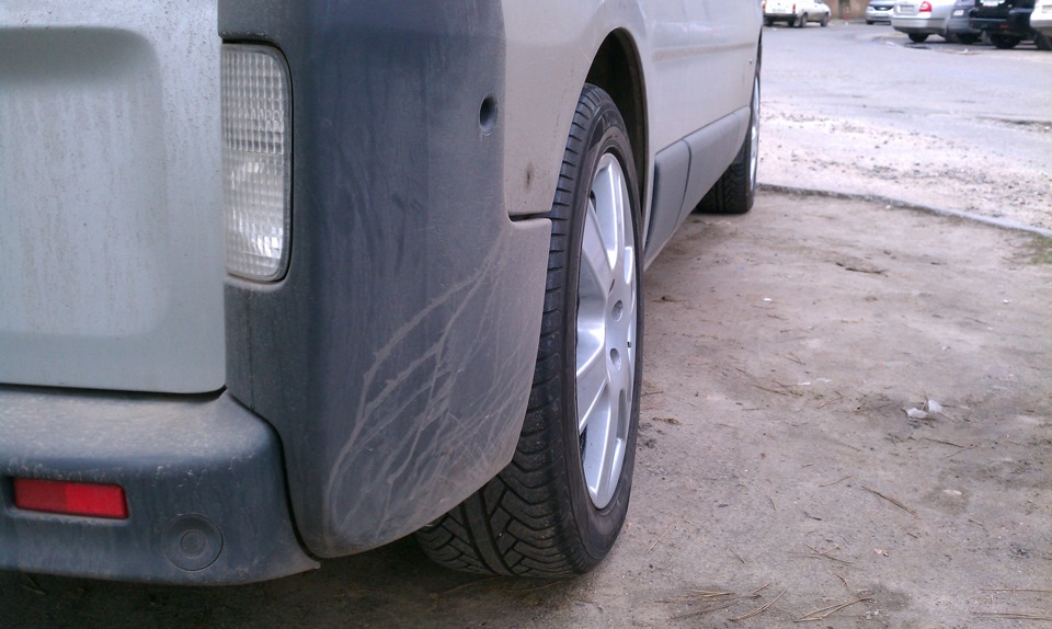

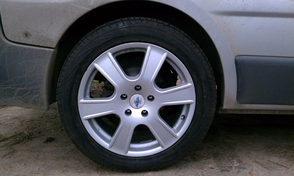

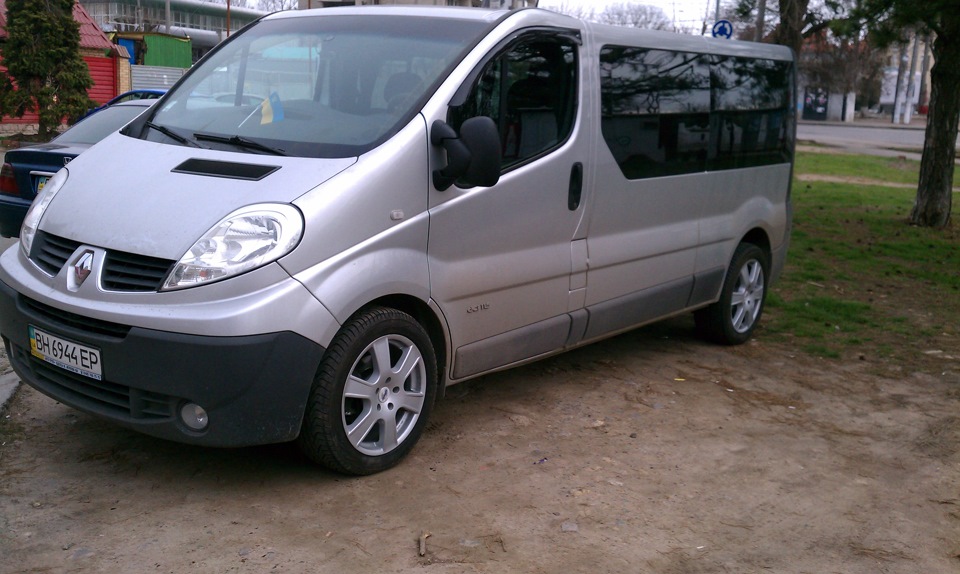

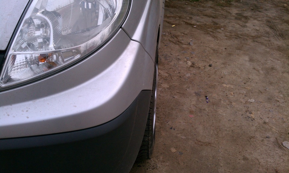

По просьбе трудящихся выкладываю пару фоток авто на летних колесах (сори за грязную машину). Колеса стали как надо, за арки не торчат, ничего не затирают. Короче, эффект оправдал ожидания) Напомню, кому интересно, параметры: диски 5X120, 8J, ET 45, 18" ЦО 72,6. резина Yokohama ADVAN ST V802 235/50.

подскажите, спереди от диска/шины расстояние до стойки сколько примерно?
ширина диска 8,5 и ЕТ 48 встанут, как думаете?
если честно, то я уже не помню… нужно мерить.

Красивые диски.Себе тоже на такие поглядывал пока с Х-5 не подвернулись.
спасибо)
Дисочки четкие и четко встали!
спасибо) главное все правильно рассчитать)

красиво, главное не инородно смотрится, типа сток, но по более=)
задница правда как то задрана, ничего не делал? а то на зимних не заметно было, а тут сразу кидается в глаза
стёклышко вижу уже на месте с тонировкой?
стекло поменяли на следующий день, тонировку подобрали в точку. Зад не задран, просто стоит косоебом)

как ощущения? ну чуть жесче, устойчивей?) не бьют хоть колеса? проставки нормально сели, плотненько? а то у брата проставки с второпласта, так говорит что когда сильную яму ловишь, начинает немножко уже бить, слабенько заметно, но колесо смещается на ступице, тут всё норм?
колеса отцентрованы идеально (вчера проверял, 150 идет отлично), кольца металлические, сели достаточно плотно на графитовую смазку. Про жесткость пока сказать не могу, нужно поиграться с давлением (задул 2,7 — идет где-то как на цешке). Ты, на счет автобуса, ничего пока не решил?
да, графитовая смазка рулит=) сам всю подвеску собираю на неё, потом разобрать можно нормально, ничего не приржавеет
