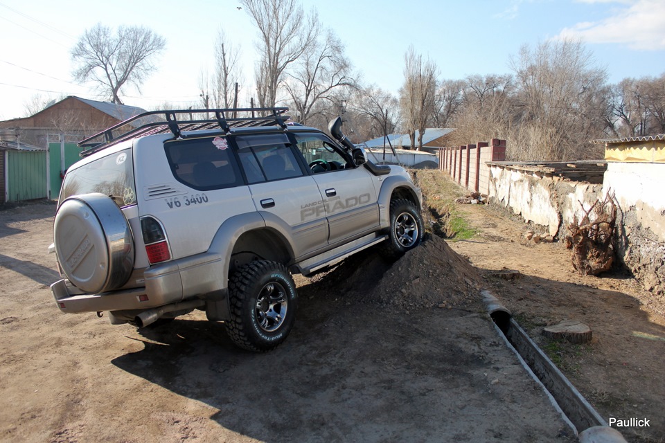

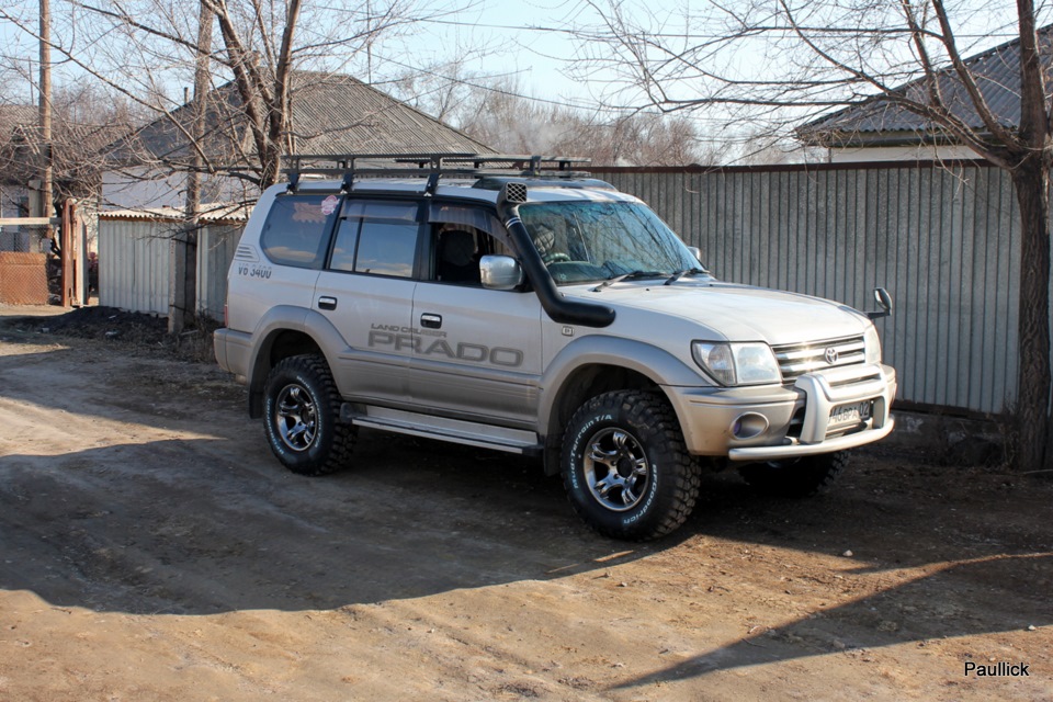

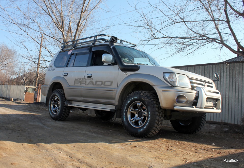

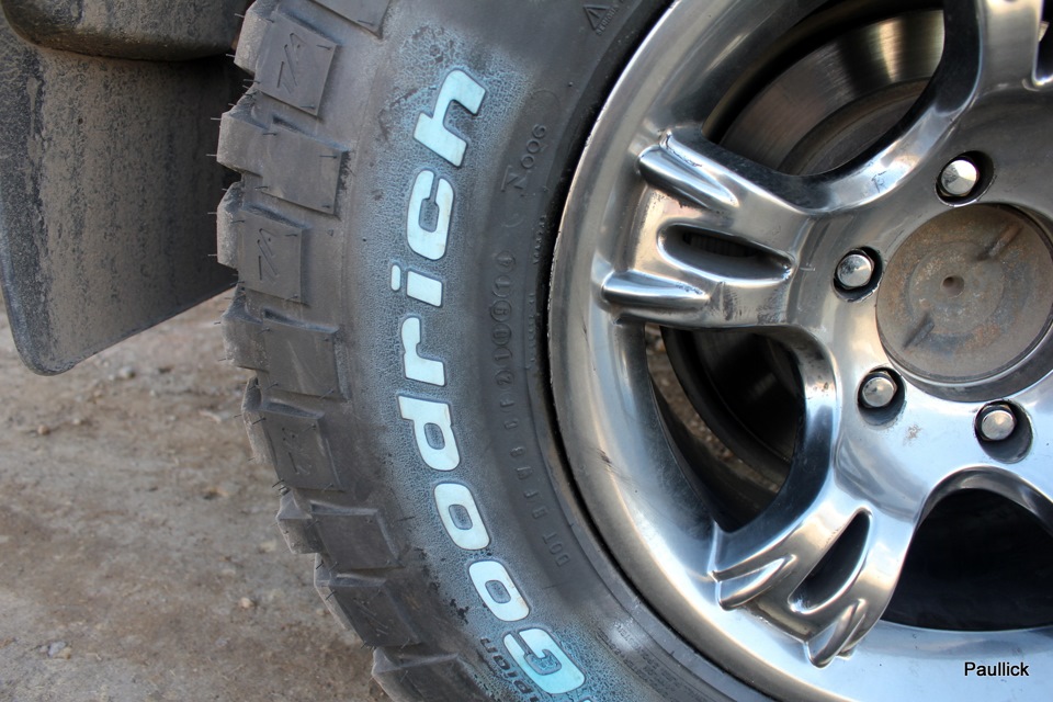

Долго я к этому шел. Спрашивал — переспрашивал, читал-перечитывал, какую, какого размера, какого производителя и тд. и тп. В итоге все за и против легли в пользу BFG KM2 в размере 265/75 R16. В общем этого пока вполне хватает.

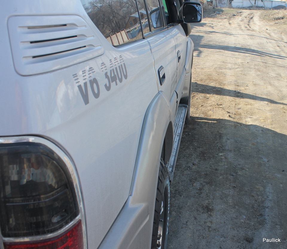

32'' на 8JJ ET 0 идеально вписались в арки.
Все очень хорошо! Хотя необходимо учесть, что у меня лифт +2" и родные стойки стаба. Резать ребро и брызговик крайне не хотелось, по этому и остановился на 32м размере резины.

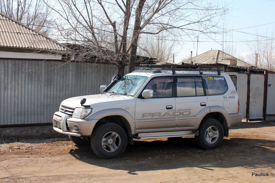

Ну и сравнительное фото:

Начну с минусов. То, на что я надеялся по поводу шума не оправдалось =( Шум такой же как от багажника на скорости 80 км/ч. И что самое не приятное, самый пик в диапазоне 40-60 км/ч. Давление 2 Bar. Но с этим еще надо поэкспериментировать… Я конечно представлял, что она шумит, но, что она шумит так?! я не представлял. Конечно это не супер-критично, привыкается, но это минус. Хотя и сравнить-то не с чем, так что пока молчу. Колеса стали тяжелее. Это ощущается 5й точкой. В сборе с диском колесо стало весить 36 Кг. Динамика потерялась, но не сильно. Это сравнимо с плохим бензином. Расход пока не замерял…
Теперь о плюсах. Машина стала ехать по другому, в положительную сторону. Разгон немного хуже, зато накат больше. Мелкие кочки и неровности стали проглатываться, их почти незаметно и по бездорожью стало ездить намного приятнее. Одним немаловажным плюсом добавился, конечно же, внешний вид. Клиренс немного подрос, но пОпом это не ощутилось. Отбалансировались все хорошо, само много 70 грамм на колесо, остальные меньше.

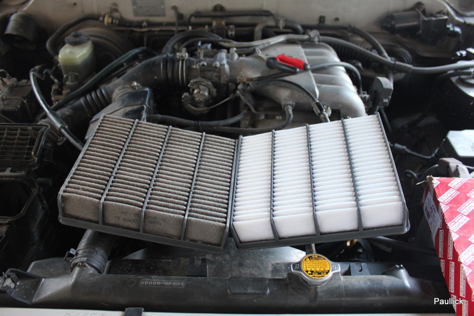

Зачистил БДЗ и КХХ. Нагара было не много, вся процедура заняла час времени с перекурами. Зафотать забыл. А так же заменил воздушный фильтр. За пробег 10600 км с шноркелем фильтр приобрел такой вид

В Гелен 285-75-16 встала как родная без переделок. Сюда судя по фото она уже никак бы.
Да, тут или бодик или пилить-кромсать… Но этого мне не хочется. На пока хватает.
