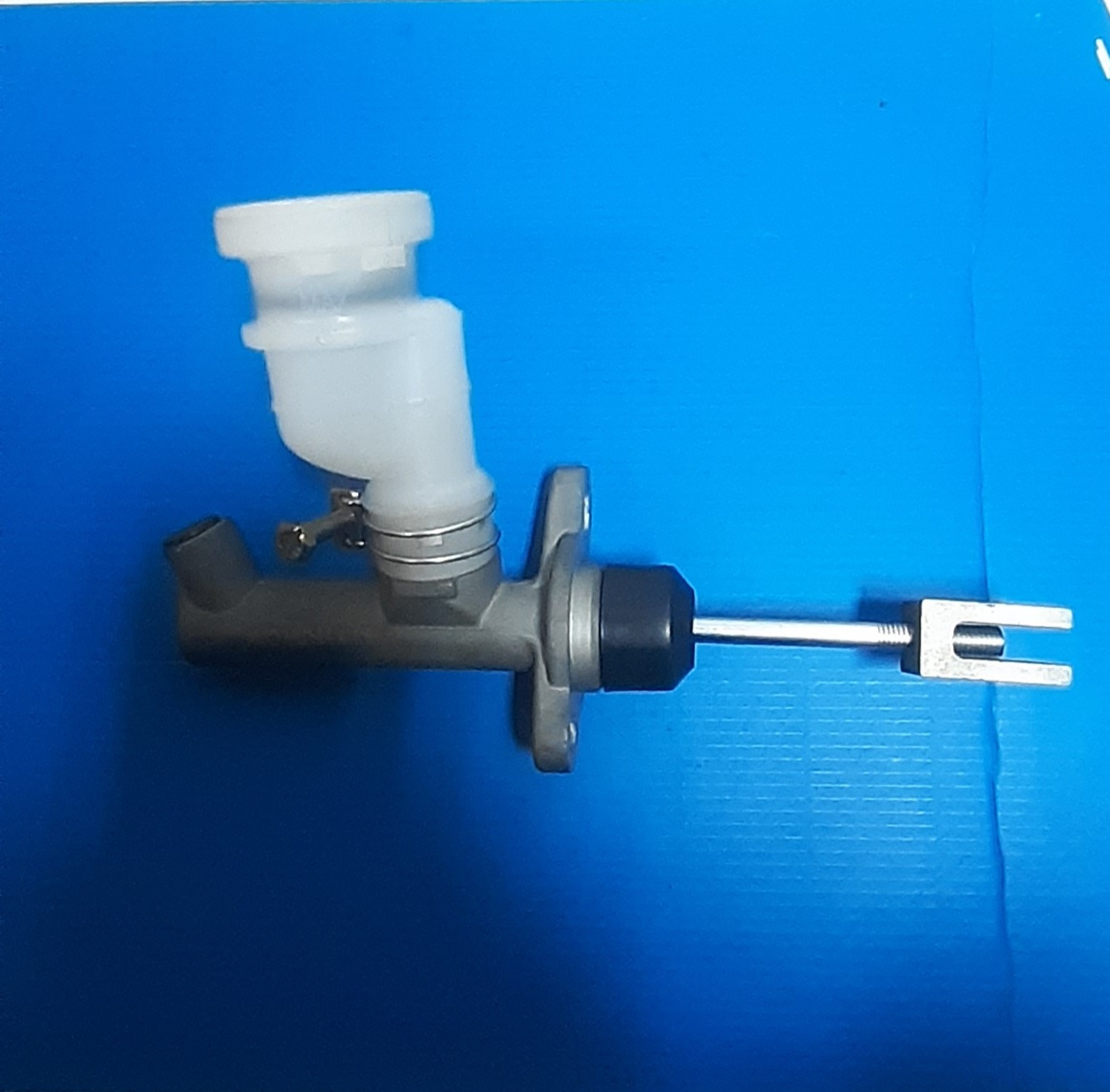

Идея не моя взята от сюда www.drive2.ru/l/571598438081239999 Пишу потому, что это реально работает всем советую. Раньше лишний раз не хотел нажимать на педаль сцепления была тугая. Теперь педаль стала очень легко нажиматься со сравнением ГЦС от классики. Все поголовно ставят от ваза как и я, он поработал 1 год и 4 т.км и потёк. В закладках нашёл запись от дяди Васи и решил повторить поставить ГЦС от Акцента Huyndai Accent (41610-25013) Плюсы: 1. Мягкая педаль 2. Надеюсь надолго по качеству. Минусы: 1. Дорогой ГЦС 2. Большой ход педали, как с ГЦС от классики.
Посадочные местам почти совпадает с родными и не надо сверлить кузов как при установке от ваза. Одно отверстие в ГЦС нужно сверлом расширить к центру.
Ни какого геморроя со штоком по сравнению с вазовским. Можно поставить одовский с вилкой. А я на новом нарезал резьбу побольше и укоротил шток по размерам с оды, просто так захотел. И накрутил вилку на шток, резьбы совпадают.
Шланг и штуцер №243546012 нар.резьба М12*1,25 внутр резьба М10*1,25 от старой системы с вазовскими деталями. Ещё нужно два штуцера один М10*1,25 и М10*1 и медная трубка для соединения ГЦС со шлангом. Если этого добра нет, то говорят, что у трубку сцепления от приоры уже будут нужные нам штуцера.
Сборка. ГЦС Трубка со штуцерами М10*1 и М10*1,25 (или приорп трубка) затем штуцер переходной 243546012 и шланг сцепления затем РЦС.
Места занимает меньше чем вазовский. Важный момент. После установки нужна тонкая регулировка педали сцепления и установить минимальный зазор между штоком рабочего цилиндра сцепления и вилкой.
Я поставил такой же ГЦС с Акцента, реально работает. Но есть нюанс — как ни пытался отрегулировать ход педали, так и не смог — если настраивать, что бы был полный ход штока, без упора педали в моторный щит, то педаль выходит выше соседней на пару см. Не критично, но надо привыкать. И еще по поводу РЦС от шнивы — тоже пробовал. В инете полно хвалебных отзывов, но у меня не вышло. Реально педаль очень мягкой становиться, но не работает, недовыжим. Что только не пробовал — и пружину из цилиндра убрал, и под шток шайбы подкладывал, что бы выбрать холостой ход вилки, все равно не вышло. А потом просто замерил штангелем и выяснил, что у классического РЦС ход штока 13 мм, а у шнивовского 7 мм. Разница почти в два раза. И это вполне обьяснимо с точки зрения физики — при одном и том же диаметре ГЦС в 18 мм, разница диаметров РЦС 18 мм и 23 мм. Т.е. как в домкрате, получаем выигрыш в усилии, но теряем в длине хода. Так что как оно у других работает, мне не понятно. Единственно на что могу грешить, что у меня сцепление уже усталое, за последних четыре года уже три раза регулировал свободный ход вилки, сдвигая каждый раз на 3-4 мм, так, что сейчас педаль хватает почти у пола и люфт на вилке буквально 1 мм.

с рабочим 2123 не работает, недовыжим.
Спасибо. Буду на родном гцс собирать
