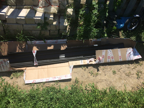

Всем доброго времени суток и так после долгих раздумий, решил взять себе всё таки новый капот, и сделал это скажем очень вовремя. С нынешним курсом долара цены изменились жесть. Капот успел взять по цене 440 р на тот момент б.у капот в отличном состоянии мне бы обошёлся в +-550р и плюс доставка. Сейчас же цены меня если честно шокируют цена на новый выросла до 540 минимум, а про б.ушку вообще молчу. Теперь про сам капот… По металу как по мне качество хорошее, но косяки всё таки есть.
1е. Геометрия капота. Возле лобового и фар встал ровно с крыльями, а вот в промежутке от фары до стекла капот ниже крыла причём на мм 2-3.

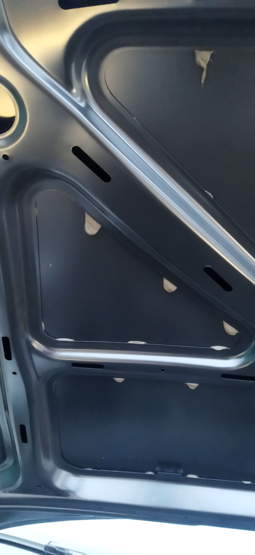

2е. Это нанесённый на рёбрах жёсткости точечно герметик
, придётся самому проходить всё нормально.

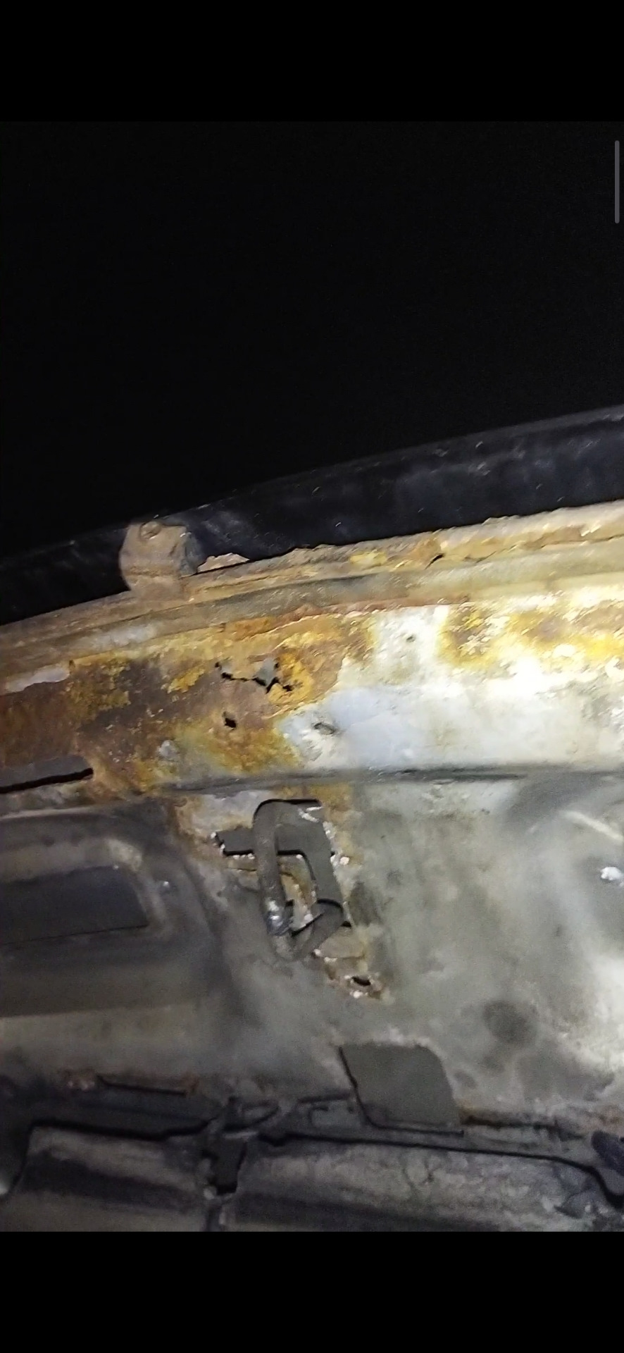

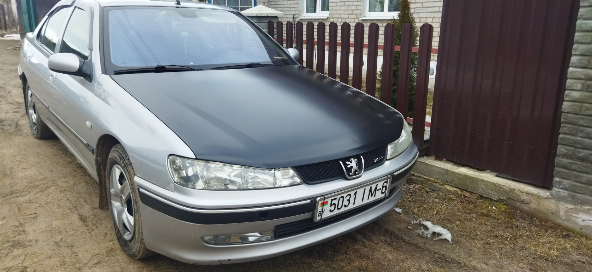

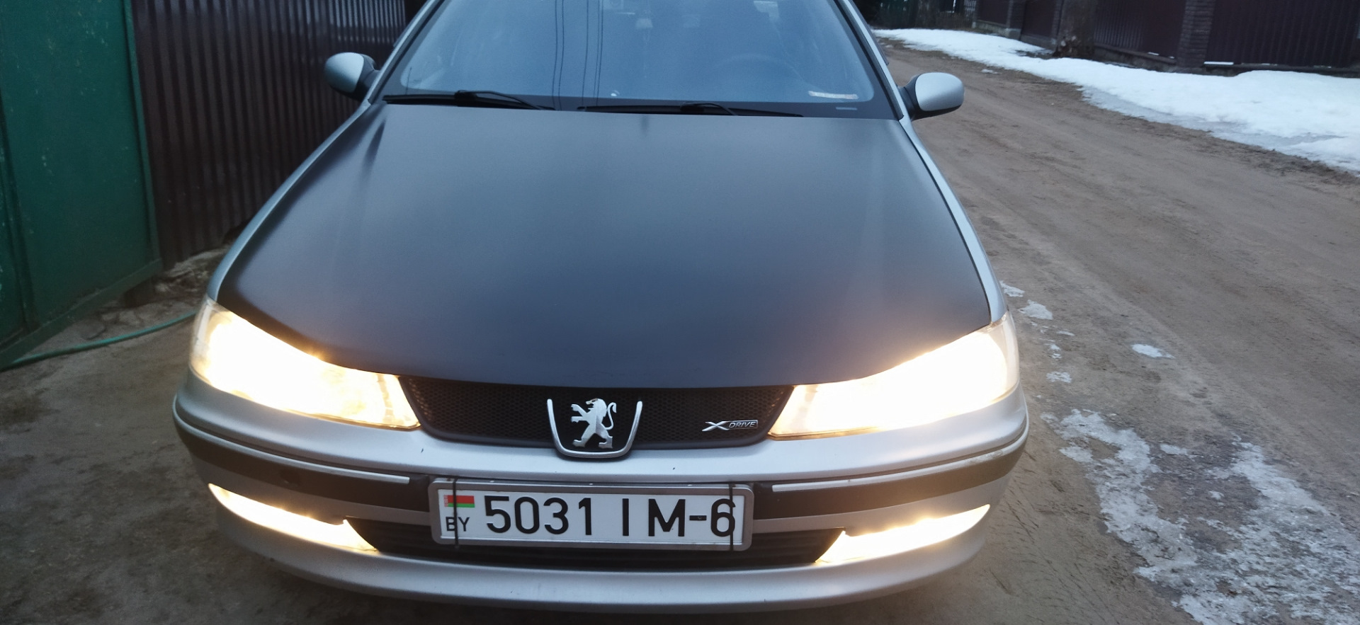

Сказать доволен ли я покупкой? Ну незнаю… Понятное дело что капот в 💯 раз лучше старого, но вот геометрия огорчил. По замене ничего сложного, единственное съездил купил клипсы новые а также заехал на мойку и хорошенько вымыл шубу капота.Ну и на последок пару фоточек с примерочки

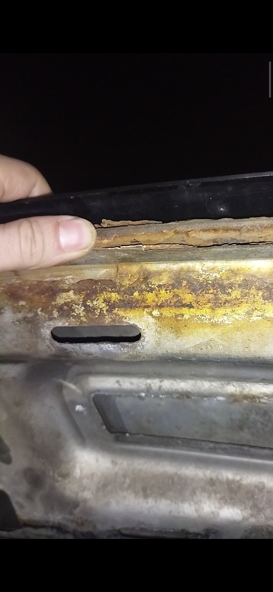

и состояния старого капота
. Всем спасибо за внимание.

Здравствуйте. Как поживает капот? Появились ли жуки или сколы? Думаю себе на поло oran брать.
Добрый день. Замечательно пока поживает, я его в три слоя эпоксидником задул и замовилил внутренние полости. Да и времени мало прошло ещё, для того что бы что то появилось
Понял, спасибо.
dimasikMOGILEV
Еще вопрос. Транспортировочный грунт убирали или просто матовали?
Сначала загнался по этому поводу и хотел снять до метала, но понял что даже машинкой это ой как не просто. Грунт держался отлично, поэтому оставил его, перекрыл его хпоксидным, наверх акрил, база, лак. Никаких проблем не вылезло.
Редкий полноприводный пыжик! Когда у себя капот поменя — тоже по крыльям ниже провалился. А еще, возможно, он у тебя барабанить ребром жесткости по крылу будет на ямках.
))) Пока что стуков никаких нету))
