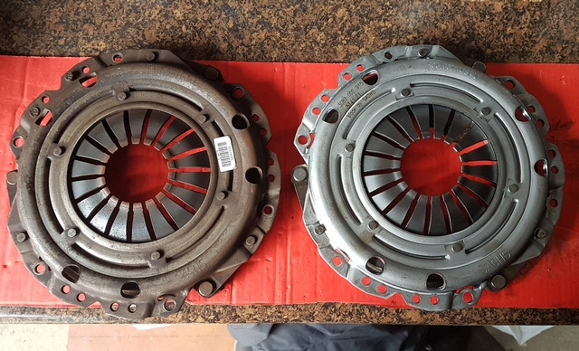

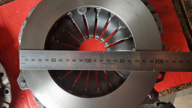

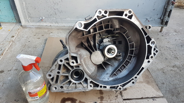

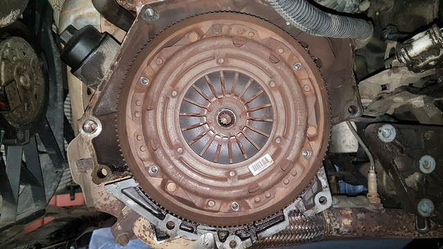

Привет всем. Пришла пора менять сцепление. мотор 1.6 XER

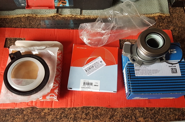

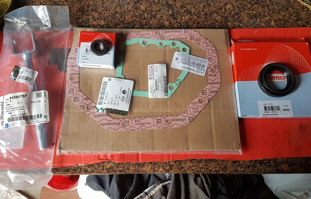

Корзина SACHS 3082000915, диск SACHS 1878 634 088
Выжимной подшипник SACHS 3182654213

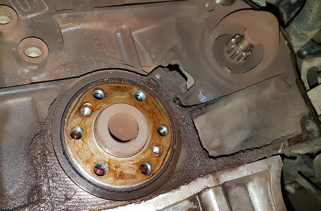

Сальник коленвала ELRING 353840
Масло 2л. GENERAL MOTORS 93165290

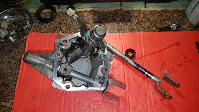

Шток механизма переключение КПП GENERAL MOTORS 94580787
Сальник штока КПП CORTECO 01036702B
Прокладка поддона КПП GENERAL MOTORS 90345227
Прокладка механизма переключение КПП ELRING 644930

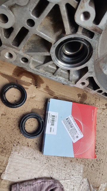

Сальник полуоси 2шт. CORTECO 12017376B

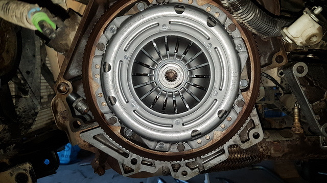

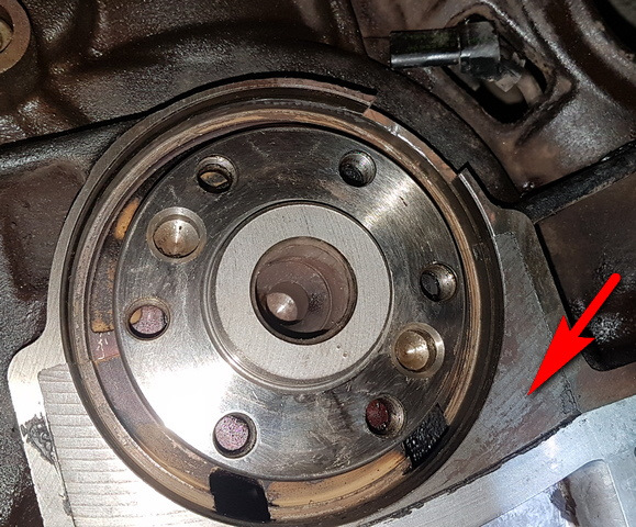

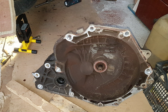

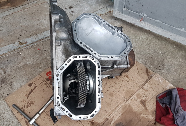

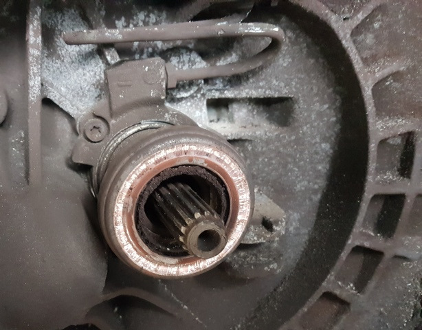

КПП все-таки решил достать чтобы очистить всю грязь, да и сальник коленвала удобнее менять. Также заменил шток механизма переключение и сальник, подтекал. Ну и плюс к этому заменил сальники привода осей. Масло залил 1.7л, по мануалу 1,6. Все подошло без проблем, все почистил. сцепление прокачал большим шприцом, педалью не получалось. Теперь все гуд.) всем удачи!

Это у тебя не сальник течет а из под бугеля, его нужно снимать и переклевать на герметик, там справа слева есть канавки для герметика и при сборке его заполняют, сальник тут ни при чем
время покажет.
На эту течь можно забить, грамм 100-200 потеряешь ничего страшного, при замене масла вымывай очиститель для двигателя, так делаю, лезть туда не охота, на работу не влияет
ты про бугель что спереди где шестерни валов?
Нет, то что перед кпп, на фото у тебя видно, сальник там стоит с датчиком положения коленвала
мне кажется это больше сальник виноват, уж очень он дубовый был и когда я его доставал он просто разваливался.
Хорошо если сальник, поменял и забыл
будем надеяться на лучшее)
