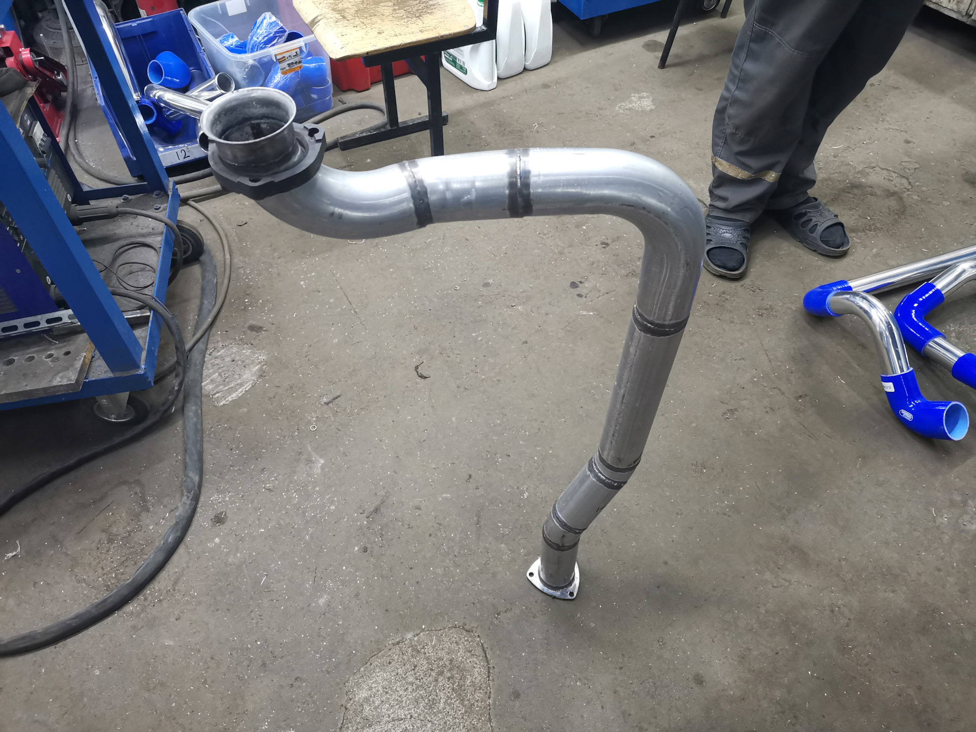

За последние 3 дня турбокит был изготовлен и установлен. Вид подкапотки не окончательный, стремились сделать быстро. Поэтому, например, получился такой смешной переход с силикона на алюминиевый пайп около воздушного фильтра — просто не нашли в моменте нужный силикон. Байпасс тоже потом расположим красивее.
Что сделали:
— турбоколлектор от дизельного ЗМЗ;
— турбина TD04HL, Китай; турбина требует модернизации холодной части (чтобы поместился клапан вестгейта), и пришлось приварить отвод, чтобы в принципе "выйти" с турбины на силикон; в кит будет входить уже полностью готовая турбина;
— даунпайп окончательный, его потом на шаблон (кондуктор), и в заказ на производство;
— пайпинг, байпасс;

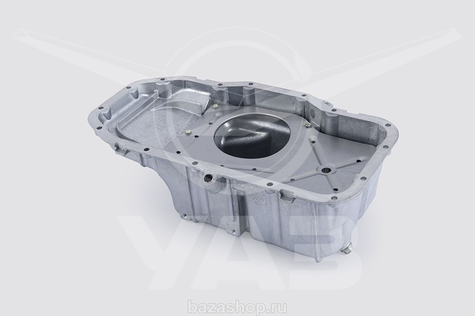

Пока не решен вопрос с маслосливом. Поддон картера алюминиевый, аргон не всем доступен, вдобавок, машину придется оставить обездвиженной, пока поддон "ездит" на сварку. Надеемся, найдем какое-то решение БЕЗ сварки. Если нет — будем класть в кит готовый поддон и брать за него залог, который вернем после получения поддона от покупателя. При установке у нас тоже будем ставить готовый поддон и изымать) поддон заказчика. Кит не подразумевает аргоновой сварки в процессе установки, обычный механик этого не умеет.

Где можно фланец даунпайпа найти? Аналогичный треугольный
наверное, в интернете. Мы заказываем резку.
Не нашел. Делал сам. Выход с турбины сферический, фланец выточил на конус. Сперва всё четко было. Но потом немного "сифонить" стал, где-то через 20ткм.
Вы наверное подшучиваете :) В чем проблема с сливом в поддон? Разве поддонов с приливами под слив масла с обоих сторон уже нет? Про интеркулер тоже не понял, но тут все карты в руки строителям мотора, че лезть со свиным рылом.
А почему такие шпильки на выпуске? Это родные длинные? Почему не м8х38х1,25, они не оч длинные. И гайки удивили — теперь стандартные фанцевые гайки меднят, лень делать с удлиняющим носиком? 0_0
Поддон с приливами? Это с площадками?
Шпильки такие длинные потому, что их вытягивает и начинает сифонить прокладка. Смысл не в шпильках, а во втулках. гайки используем со склада, везде, где турбо, они одноразовые и самоконтрящиеся, с конусной резьбой. Решение найдено после постройки трех предыдущих моторов, правда там 1 бар. решили сейчас не рисковать, настроим — попробуем на штатных шпильках без втулок.

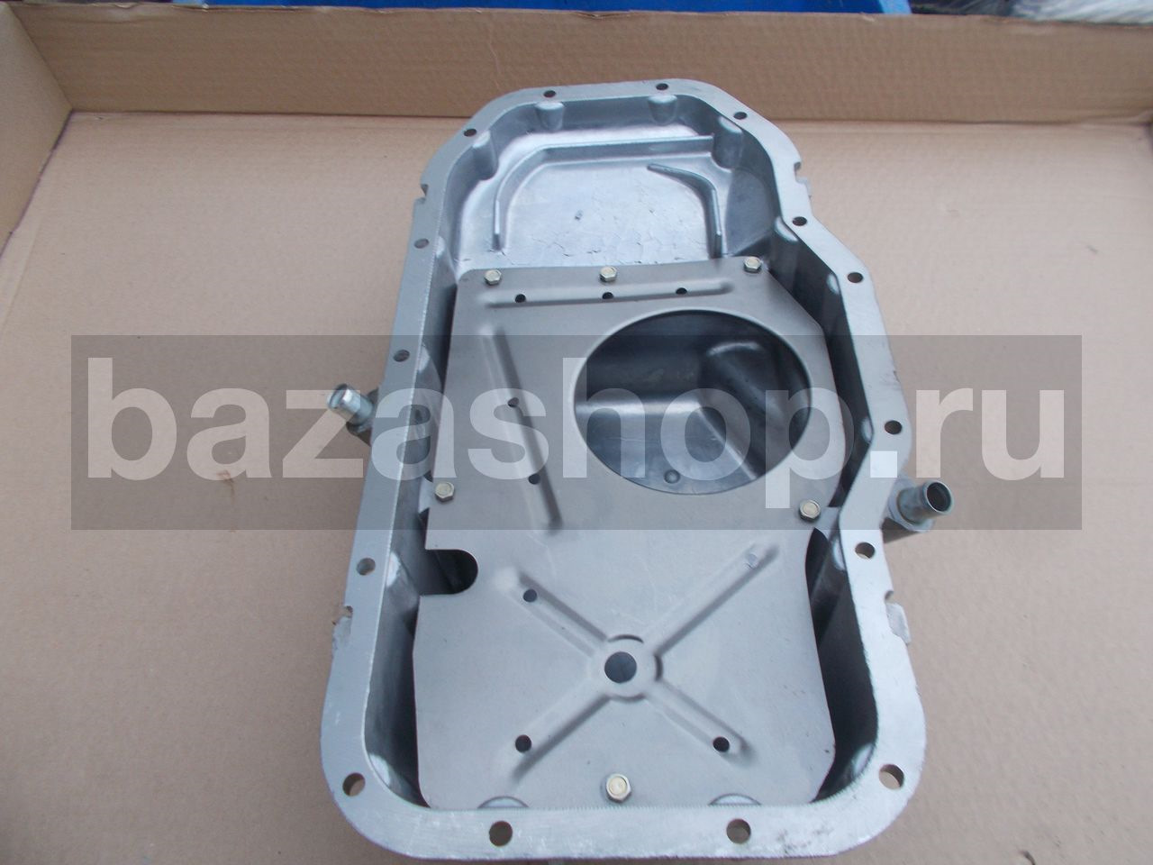

У 409го был слив масла из радиатора. а у 514го такой же патрубок и с другой стороны (на фото). Ну вроде как от дизеля. Чем не подходит?
А как втулки предотвращают вытягивание? Они тонкостенные и мнутся?
Первый раз слышу про конусную резьбу М8) Не секрет, как гайки называются? Интересно же
Цену сначала узнайте на такой поддон. Возможность купить партию таких поддонов. Готовы ли люди будут такую сумму в ките отдать за него?

Обычный поддон с площадкой. Высверлить отверстие и нарезать резьбу никакой проблемы нет. Зачем там аргон, ума не приложу.
Если отливка есть — куда уж проще. Сам не понял, туман какой-то :)
Во первых там так или иначе сверлить, при чем и изнутри тоже и какой то штуцер надо или так же трубку приваривать.
Во вторых расположение родного не самое удобное.
А раз уж сверлить и варить то проще в удобное место.
Зачем там сверлить изнутри и приваривать штуцер если можно нерезать резьбу? Поясните, пожалуйста, чем неудобно
Вы поддон 409 в руках давно держали?
Отлив со стороны выпускного коллектора имеет глухую стенку внутри.
Потом отверстие там получается в поперечном сечении как сифон раковины, но это как бы мелочи.
Что закрутить в отверстие 12 или 14 мм? Какое оно там не помню точно.
Какое отверстие получится используя резьбой штуцер? 8мм 10мм?
А гарантированно обеспечить герметичность пресованной трубки без токарки и нормального клея невозможно, нужны ли сопли? — нет, не нужны.
Слив с турбины выполнен трубкой 16мм и заужения там ни к чему.
Далее шланг получится весьма замысловатой формы так как слив с турбины опять же удобнее разместить загибом к горячему хаузингу.
Зачем пытаться изобразить в сток когда это неудобно и сложнее? Да и поддон все равно снимать. Проще сделать по пути наименьшего сопротивления и делу конец. При этом использовать какой ни будь стандартный и доступный шланг.

Выточить штуыер на станке — вообще-то гораздо дешевле сварки поддона аргоном :)
Что касается герметичности — в алюминий впрессовываются детали которые воздух держат (кстати, седла клапанов как пример). Это не космическая технология, любой токарь с мозгами сделает легко. А штуцер под аргон от газелевской печки возьмете, силуминовый? Его де все равно точить придется, или подибрать хз от чего.
Но на резьбе спокойнее, вспомнить те же щупы выпадающие из чугуна
"Зачем пытаться изобразить в сток когда это неудобно и сложнее? Да и поддон все равно снимать. Проще сделать по пути наименьшего сопротивления и делу конец. При этом использовать какой ни будь стандартный и доступный шланг."
А где это удобное место?
В итоге я так и не понял в чем проблема применить заводское решение. Люди так и делают, ведь уже придумано это заранее

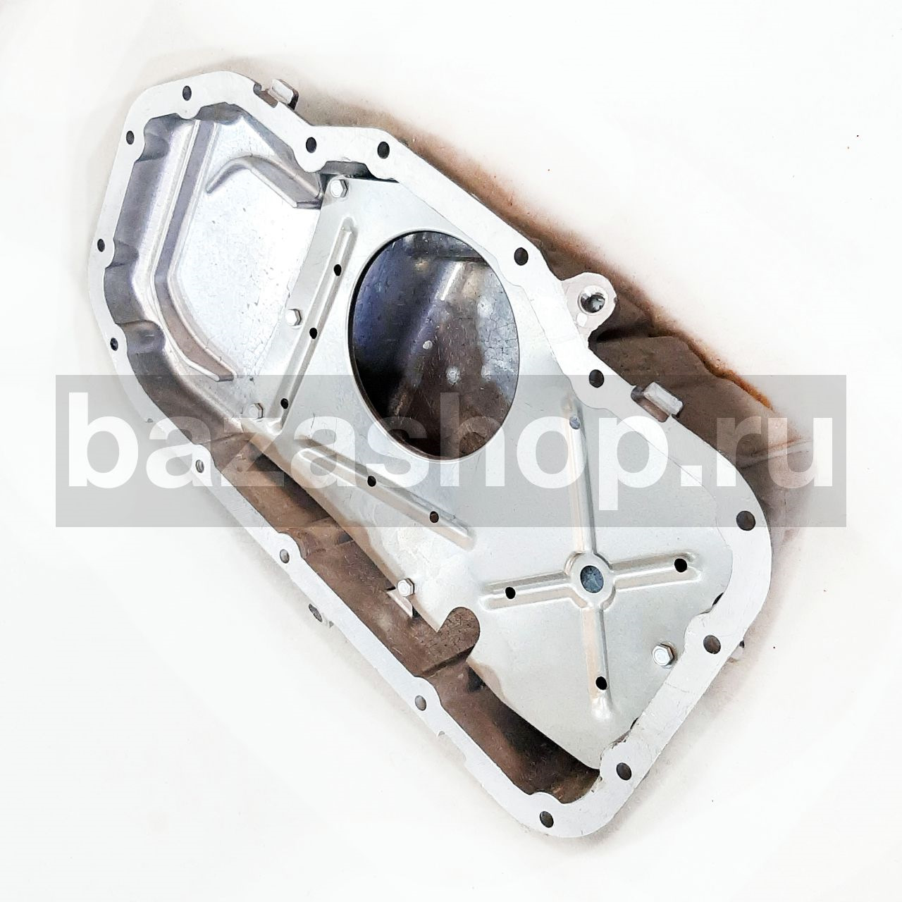

У свежих отверстие упразднили. Чтоб уже перестать об этом фото приложу.
Про сифон это не про 90градусов а то что оба отверстия сверлятся под углом к горизонту и там образуется некий отстойник плюс малое сечение. Мне это решение категорически не нравится, это моё личное мнение и спорить не намерен.
Местное заужение сильно ухудшит отток масла пока оно холодное и густое, в остальном проблем нет. Подается да, через жиклер, но при давлении до 6 бар легко, через картридж при этом легко может проходить и литр за 10 секунд. Чем легче стекает масло тем меньше проблем, синий дым и масло во впуске ведь не нужно не так ли?
Токарь — время. Он далеко не всегда под боком и так чтоб просто сидел и ждал когда же к нему кто то придет тоже редкость.
Касательно всяких рвд опять же возвращаемся к малому сечению.
Силуминовый штуцер как вы предлагаете это все равно что взять отрезок алюм трубы, но тут уже точно знаешь из чего он и как варится. Силумины часто варятся не очень.
Аргон у нас есть и это вобще не проблема. Так же не проблема иметь на складе уже готовый поддон, в том числе и для кита на отправку, клиент может поддон как выкупить так и оставить залог и выслать свой поддон.
Удобное место примерно на 10см ближе к маховику от того отлива.
И удобно оно в тем что можно взять доступный и всегда имеющийся в магазинах и на складе шланг и уже где легло там и приваривать штуцер.
dreyan13
В родном поддоне у меня с одной стороны слив масла с масло радиатора а с другой такой же отлив под слив только его нужно самому просверлить. Может конечно не на всех такой есть
У меня тоже, говорят теперь не у всех. Хотя автор темы это объяснить не пожелал
У нас года считай одинаковые. У меня 2007
Поддон может меняли, разные ставили, фиг его знает че там происходило
