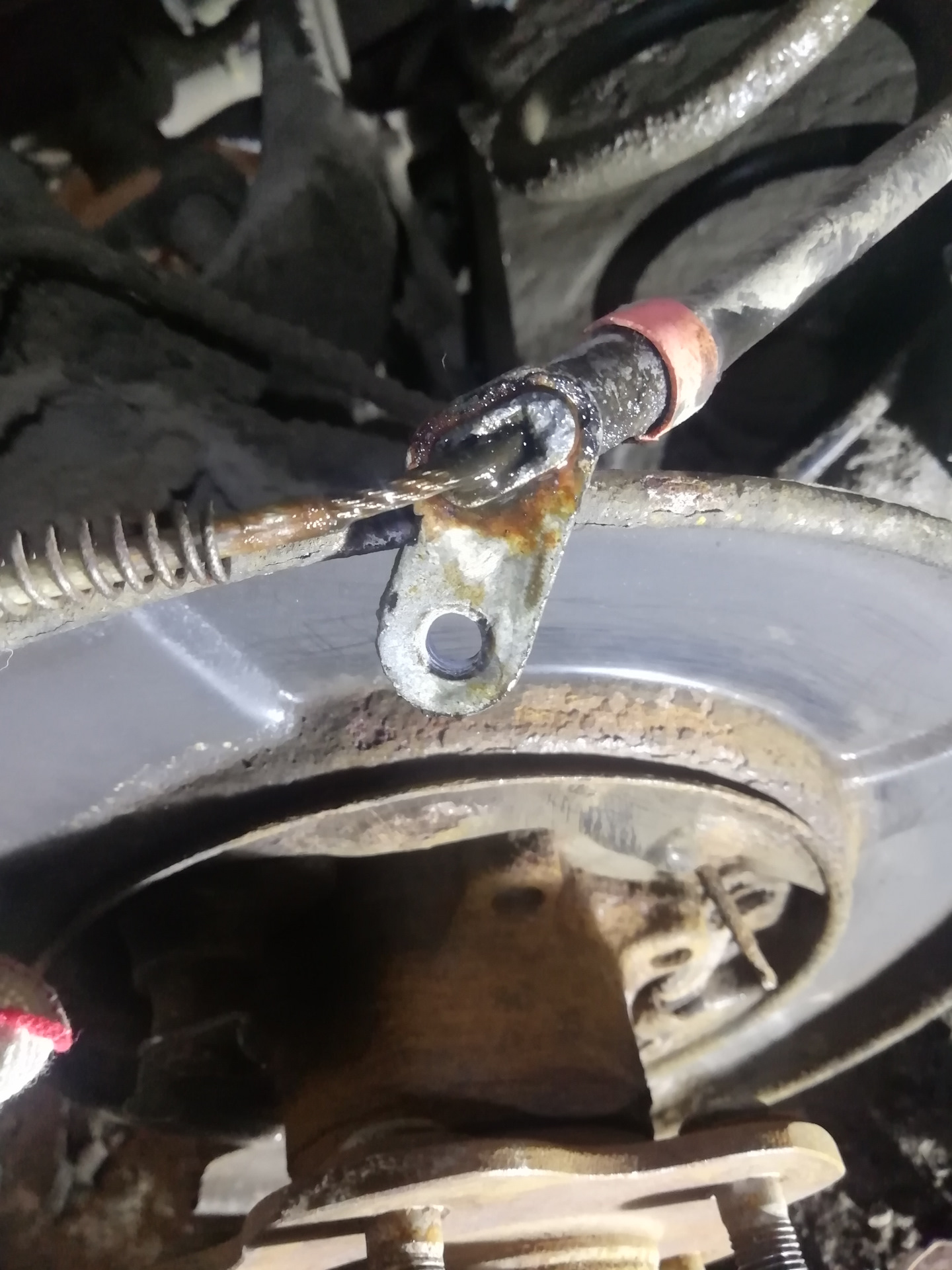

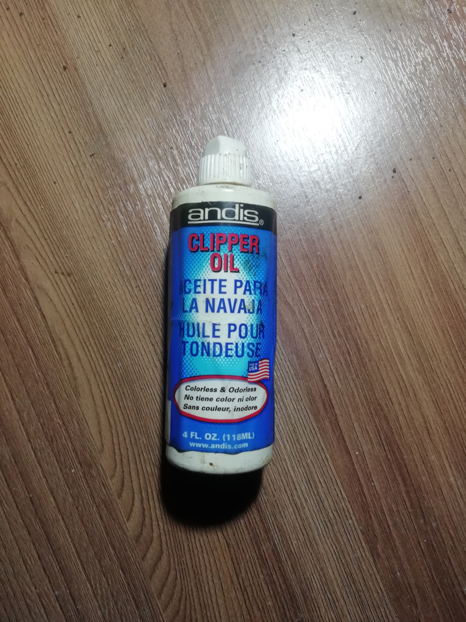

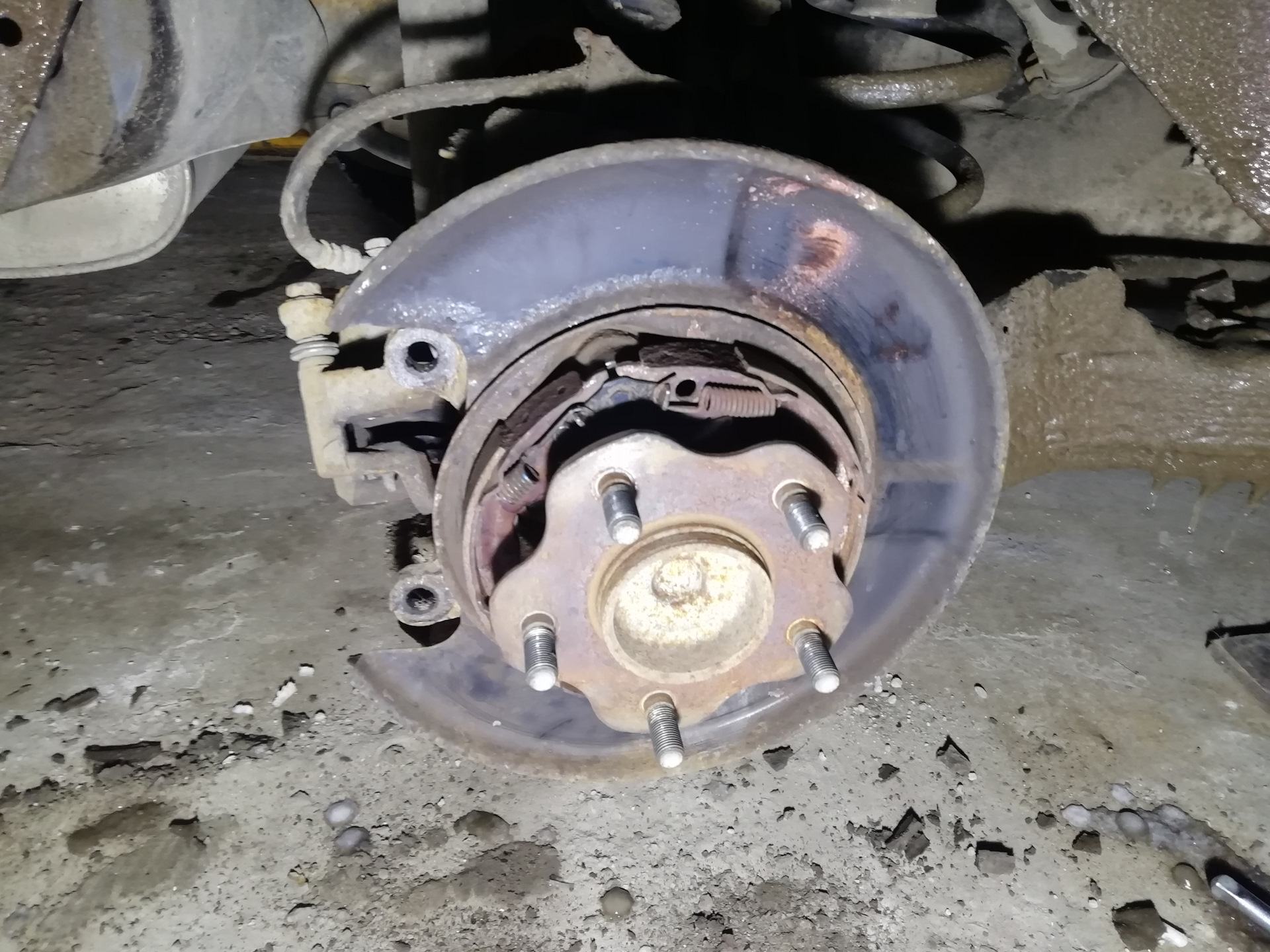

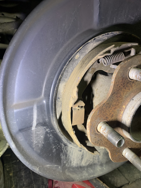

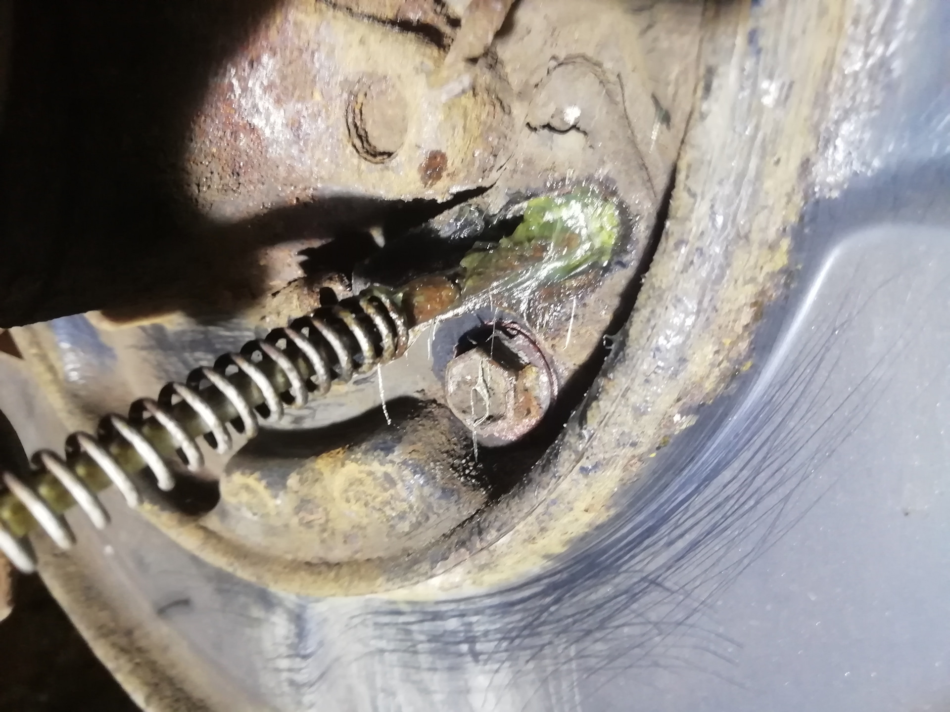

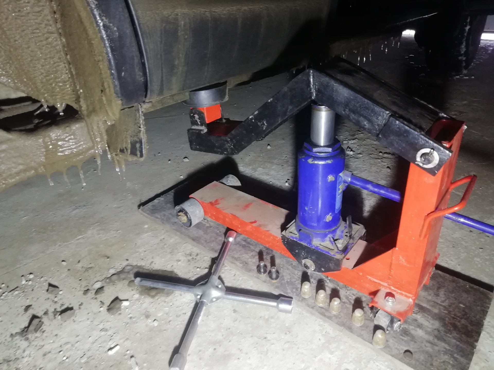

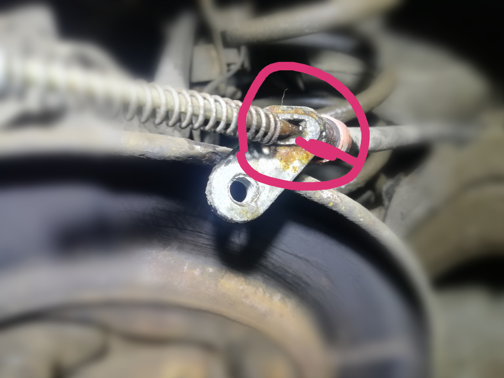

Всем приветик читателям моей записи📝Не хотел писать об этом, вроде мелочь но произошло второй раз, только у же на правой стороне 🚗Первый раз начало приклинивать зимой❄️левую сторону да так, что колесо шло юзом. Вот и этот раз супруга говорит чего-то по скрипывает с правой стороны. Сев в машину🚗решил доехать до магазина🏪заметил нету наката и ручник не ушёл обратно. Приехал домой🏡переоделся и пошёл в гараж у делывать. ТО авто👨🔧и ремонт произвожу сам👨🔧 Все это дело разобрал, до нужного места и вот трос у меня в руках🤲Зажав плосказупцами выдернул его из рубашки. За клинило его в алюминие на в ходе через пыльник внутри диска. Оплётка троса была чуток изорванная, оболочку срезал ножом на большое(трос в силиконовый оболочке) Взял масло для швейных машин(так как оно самое жуткое ) Залил во внутрь троса и расходив его, трос за шевелится(не в коем случае не надо использовать вдшку алюминий не дружит сним) Предварительно сделал фото ручника снизу и сверху чтоб не забыть как собирать😄Собрав все обратно, не забыть подвести колодки и все готова, все за работало👌Подниматься стал лучше с трех щелчков, высота поднятия уменьшилась. Результатом доволен😁
