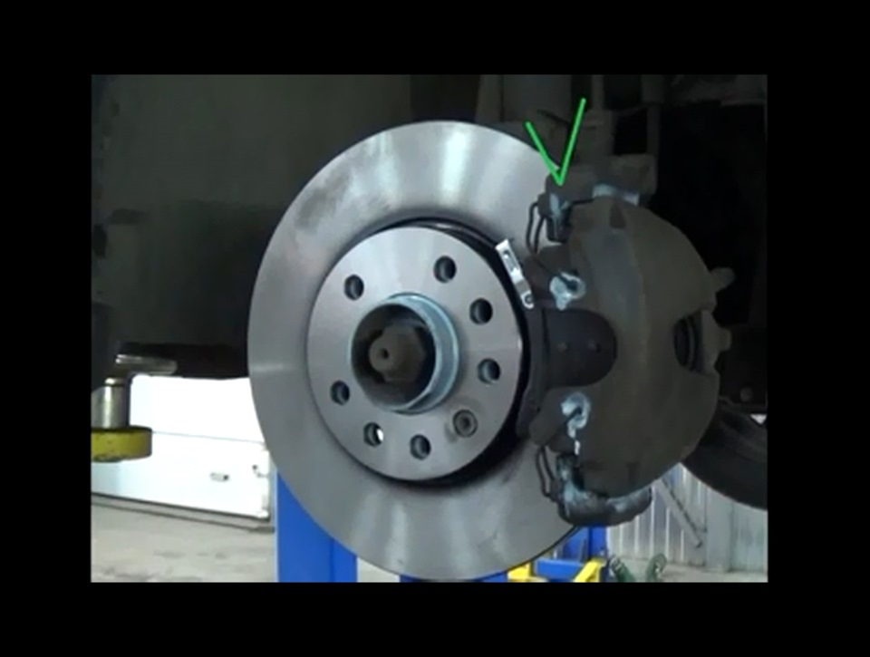

Я тут Вам писал что криво поставили пружины после замены передних колодок
Машина тормозить перестала почти, еле еле душа в теле, заезжали на сервис спрашивали, может ли повлиять, ответ нет.
ПОсомтрел одно видео и сделал скриншоты, сам поставил так же, машина сказала спасибо и подарила тормоза :)
Ушки пружины должны быть на свободе, а я втолкнул обе как в первой фотке )))))
надо сказать на видео откуда скриншоты, человек ездил и не парился с первым вариантом установки ))

Спасибо тебе добрый человек за стаью поменял супорта диски и естественно поставил пружинки неправильно думал почему педаль ватная, поставил сегодня правильно и все стало огонь и педаль не ватная, респект )
Здорово! Я так при проверке тормозов поседел, когда понял, что практически не торможу
Спасибо большое за данную страничку про пружинки на передних. тормозах. Менял колодки и эти пружинки поставил не правильно, хотя делал это много раз, куда смотрел не знаю. Выезжаю из гаража тормозов просто нет (машина вообще не тормозит, педаль мягкая). Что я только не делал, ничего не помогало, пока случайно не зашел на эту страницу и только тогда дошло в чем дело. Хотел уже ехать к официалам ))). Еще раз огромное спасибо!

Ситуация один в один. На сто заменили колодки в круг. Скобы эти мастер запихал как на первой картинке. И всё. Тормоза ватные. Тормозили в самом конце и с двойного выжима. Вставил скобы как нужно. Результат тормозит как новая. Автору данного поста + в карму.
Скоба кажется мелочью, чтобы суппорт не громыхал, а оказывается это важнейший элемент на передних тормозах у опелей.

Мда… кто же так колодки поставил "криво". Вверх пискунами!
Видимо я . А разница велика ? Куда им скрипеть )))))
куда их будет заворачивать и закусывать, когда до них дойдет дело! Всё дело в физике!
Тут не поспоришь. Будет под себя заворачивать .
Вот потому они вниз должны ставиться. Чтоб на разрыв было при трении о диск, а не на сжатие.

Уже экстрасенсов собрался посетить, поменял колодки, и тормоза можно сказать работают на пол силы, притом что все пыльники и ремкомплект поршенька поменял и смазал все, а вот пружинку не проверил, и стоит она у меня выходит не верно, сегодня вечером поставлю их правильно.
Рад помочь, ятоже голову ломал. колодка не прижимается на 100 проц вот и результат
да да, по следу на диске тормозном так и есть, прижима почти нет

Все верно, пружинка прижимает суппорт к скобе. А вот пищалка на фото стоит не в том направлении.
а разница есть ? ))
Попадет что-нибудь и закусит пищалку =)

На "трв" есть стрелки по направлению установки… но на наборе передних вроде только на внутренних колодках… а вот на задних… стрелки на колодках с пискунами… и там пискун на конце колодки а не в начале (по направлению вращения) — поэтому как-бэ по наитию и спереди так воткнул… хотя в каталоге типа на схеме вверх они торчат…
но еще вопрос в том, что они спереди вообще нахрен не нужны… никогда наружняя накладка не сотрется быстрее той на которую давит поршень…
Пискун на колодке должен же снизу быть, вроде как))
Это не принципиально мне кажется :)))
Хз, у меня оригиналы так стояли, когда менял так же поставил.
Главное что б контур диска повторяли. А так это бош может у них так :)
Тоже так думал, но посмотрев на Экзисте схемы — усомнился. Там пискун направлен вверх
можно ссылку где вы это смотрели?
2 года прошло. Каталоги давно поменялись. Теперь там все правильно и на колодках пискун снизу.
