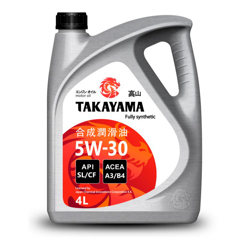

Всем привет. После 5000 пробега после замены масла, масло начало съедать бешшшшшенными темпами. По чуть-чуть заливал и проехал так 2000 км. Решил поменять. В первый раз менял масло сам. Сливная пробка открутилась без проблем,
а вот с фильтром возился минимум полчаса. В итоге перевязал ремнём и выкрутил с горем пополам.
От слитого масла был мягко говоря в шоке.
Не думал, что после 7000 км масло может стать таким.
Залил Такаяму. Теперь сокращу замену до 5000км наверное. После 5000 начинает она подъедать.
Также была проблема со спидометром. На д2 читал, что дело мб в фишке ближе к днищу. Все фишки, что были на днище перетряс. Посмотрим, что будет в итоге.
На этом всё. Всем ровных дорог

Не плохой выбор, советую использовать Такаяма 5w-30 C3 или Rolf 3 synthetic 5w-30 C3. Использую лично, жора масла нет. На цивике тоже использовал это масло
По цене-качеству хорошее масло. Особенно в нынешней ситуации
Какая Такаяма?)
Да вот что-то такое
Я заливал такую в жестянке. За 9к угорело почти все.
