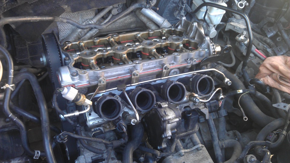

погнуло весь выпуск, впуск остался целым и поршня выдержала удар
примерка выпускных клапанов

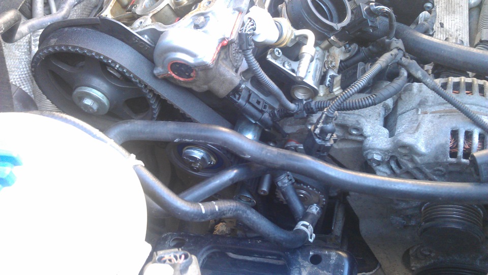

обошолся без закрепляющей планки выпускной вал ставится по метке а впуск делал приспособу вал нужно повернуть чуть по часовой стрелке ну и собственно цепь . кстати шпунку на фазике срезало, вычитал, что можно сделать из сверла так и сделал

Только вот, впуск вроде как грязные или фото не передают их чистоты ?)
Дросель меняный чтоли ? У меня он более массивный.
+ что за приблуда, как управление зарядкой на правой опоре двигателя ?
впуск чистился полностью только не до блеска ну и плюс качество фото, дроссель такой и стоял только почистил, а приблуда сам непонял для чего она
