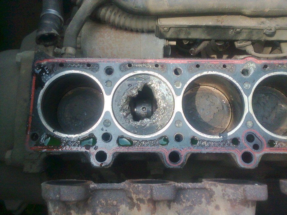

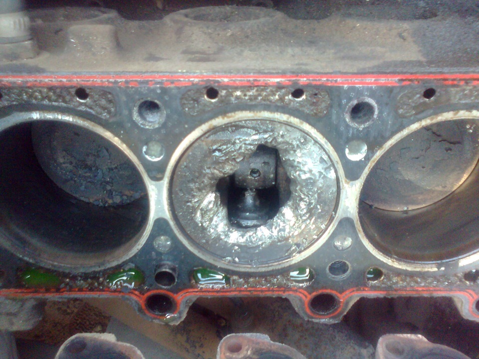

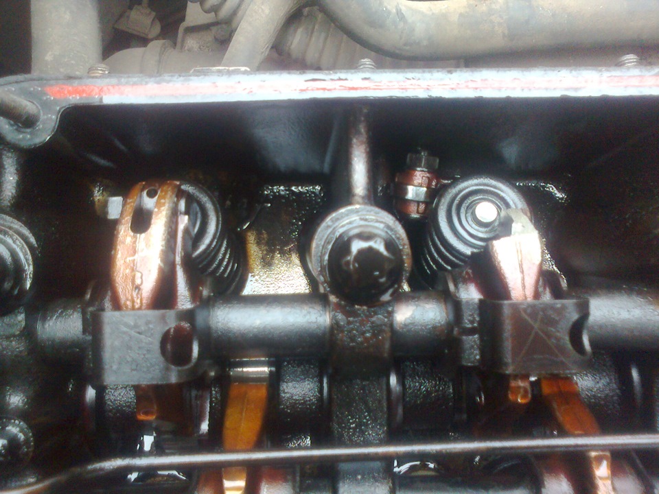

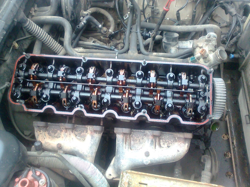

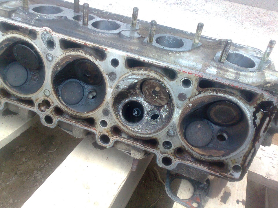

Всем здрасти, вот с утра продолжил разбирать.Проверил метки оба шкива стоят на месте всё нормально.Снял крышку, на 5-м сломано коромысло впускногоклапана.Снял головку и всё стало ясно, на фото всё видно.Сижу думаю что делать.
Сочуствую!Только ремонт или замена на плиту!Удачи вам в решении проблемы.
Уже ездит с другим м20.
это хорошо)))
