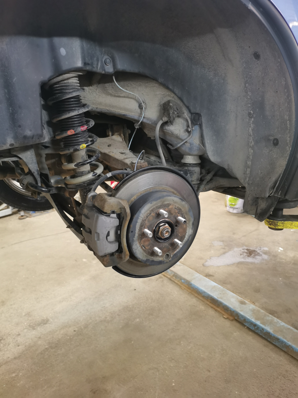

Первый заезд к eurolite84 произошел из-за того, что телега начала гудеть и примерно на 110 км/ч её начинало уводить в стороны.
Поставили на подъёмник раскрутили до 110 и тачку затрясло… Борис сказал всё, приехал… резине капут, шина превратилась в овал, показался корд. Да и к тому же гавкнулся задний правый ступичный подшипник, всего то 17 км проехал от замены левого.
Утром следующего дня поехал покупать новую резину кумхо производство Корея (40к). Хакка 8 мне с самого начала не понравилась- шумная и на снегу не было уверенности, да и ценник отбитый на сегодняшний день.
Через пол-часа был уже на новой резине.
Поехал повторно в гараж sjteam, предварительно взяв из дому купленный в 2021 г. подшипник)).
Работы заняли, наверно, часа два с половой, может больше, много времени ушло на задний подшипник, плюсом заменили шаровые опоры передних нижних рычагов.
После ремонтных процедур Борис сказал надо сделать сход-развал, чтоб новую резину не ухандокать) Допуски сход-развала были немного в красной зоне.
