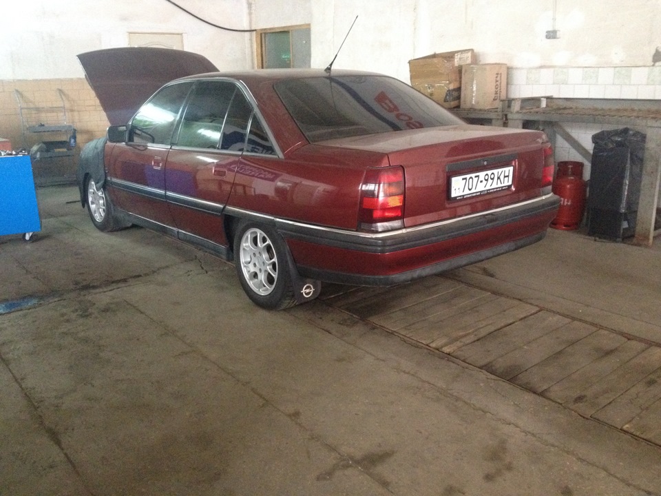

Так как я уже писал постом ниже текст ссылки, после чистки форсунок, замены масла и фильтров, понятное дело машина долго не хотела запускаться, что в свою очередь привело к выходу из строя бендикса стартера. Решено было не откладывать это дело в долгий ящик и спустя два дня вот мы на станции ремонтов стартеров-генераторов. Очень толковый мастер, всё по совести. Если чё поделюсь контактами. Разобрали… посмотрели, (впервые за 23 года снялся стартер с машины =D), в целом всё очень даже не плохо. Заменили бЭндикс и игольчатые подшиБники :)
Так шо теперь всё у нас теперь гут :) Несколько фото «ни а чём» естественно прилагаются ))
