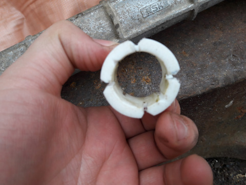

В общем как и обещал выкладываю результаты.
Заменили как видите рулевую рейку, верхние опоры аммортов и кучку "одноразовых" запчастей.
В итоге: да здравствует тишина!
Да! С новья руль косовато стоял — за одно исправили.

ОД меняет рейку в сборе а нужно только пластмассовую втулку заменить =)
Не сцы! Нормально усё )
Рустам, можешь более подробно описать симптомы — что и как было по ощущениям с водительского места при каких дорожных условиях?
Когда полким кочкам едешь то такое ощущение что-то открутилось. И с каждым месяцем всё сильнее "откручиваеться".
понял, спасибо! я заметил что при ускорениях по неровной дороге — по ямам на отбой подвеска шумно стукает. а так вроде более менее…разве что зимой скрипы еще были =) это фтулки
поздравляю с ремонтом, главное — что по гарантии. Но так, грустно, что новая машина (2013 год — новая) и уже замена рейки/опор. Соответсенно скоро будут сами мортёры, пыльники, сайленты…
Спасибо ) Будем надеяться что не скоро. Втулку можно и самому поменять — в тизере я ссылку приводил кажись. А вот опоры конечно печально, значит резина некудышная.

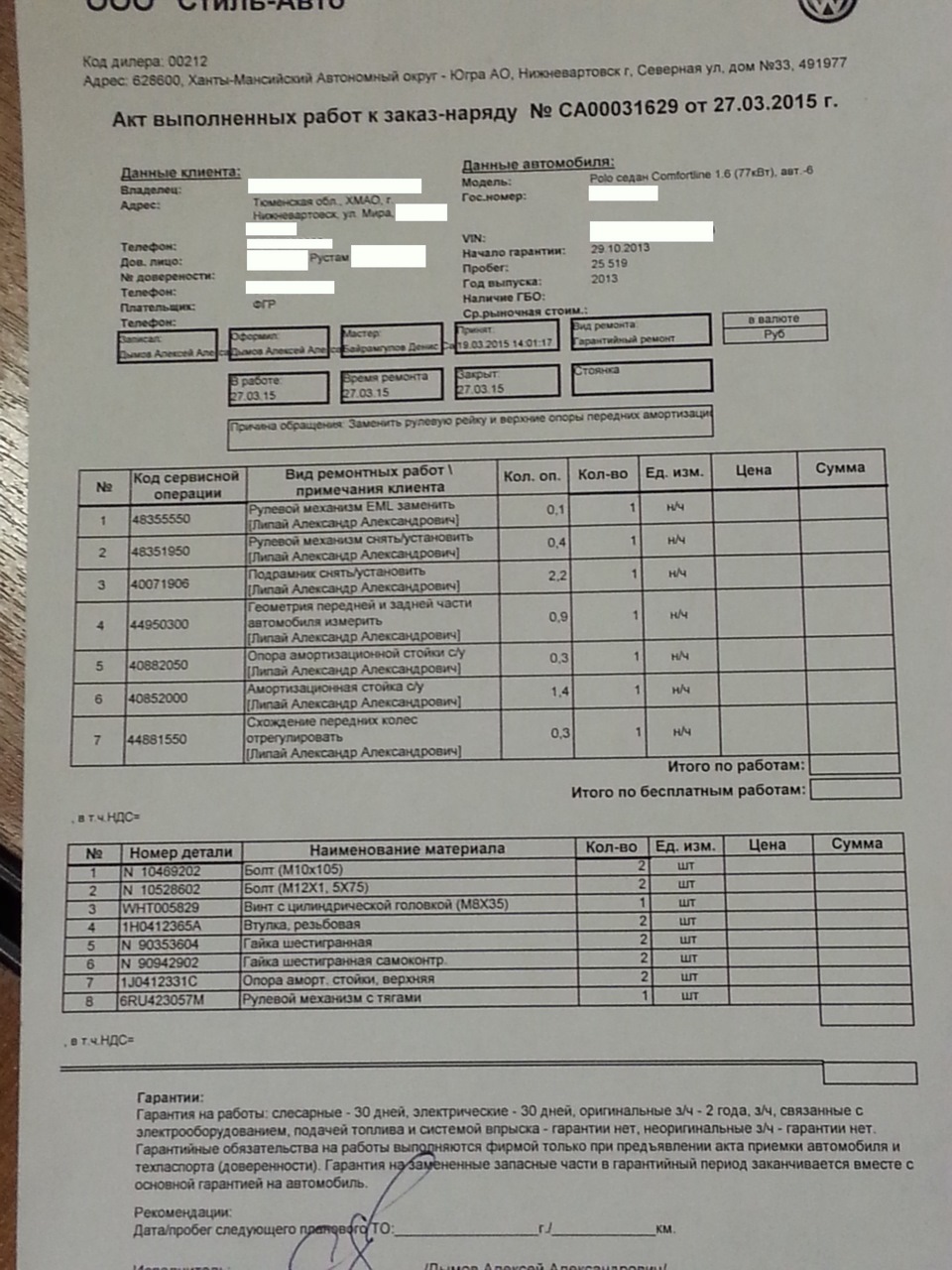

Рейку или колонку поменяли?
Мне по гарантии меняли рулевую колонку -и в наряде написано так же как у тебя -"рулевой механизм."
а партномер — у меня точно -колонки!
а у тебя -рулевой рейки!
странно!
Разбило втулку, а они не меняют втулки. Конечно думали на поводок ещё но нет, рейка.
поздравляю с удачным решением проблем!
Что их слишком много у нашей модели…
Меня пока что подвеска беспокоила. Кстати в наряде есть партнамбэр 6ru423057m
я видел -и сравнивал с о своим -у меня колонка с электроусилителем руля.
