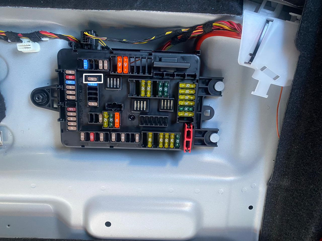

"Работало как надо" – думал я примерно пару недель после этого, пока однажды не остался сидеть в машине после того, как заглушил ее. Сижу, слушаю музыку. Через 10 минут гаснет iDrive, и я остаюсь в тишине, продолжаю заниматься своими делами. Еще через минуту в багажнике щелкает реле, гаснет вся фоновая подсветка и машина засыпает. Ну, все как надо…да только через минуту в багажнике опять щелкнуло реле, и салонная подсветка загорелась вновь! Я тихо охренел, и пока охреневал, все снова погасло, а через минуту…снова загорелось! Очевидно, что-то мешало машине уходить в сон. Ситуация повторялась каждый раз – если выключить в машине зажигание, но не ставить ее на сигнализацию, то она засыпала-просыпалась около 5-6 раз, до момента полного отключения всего и вся. При этом в салоне каждый раз загоралась подсветка приборки, кнопок на потолке и блока управления светом. Очевидно, это тоже появилось после дооснащения, и просто не проявляло себя до тех пор, пока не посидишь в заглушенной машине с выключенным зажиганием. К счастью, при постановке машины на охрану все засыпало исправно и моментально. То есть проблема присутствовала, но не критичная. Рассуждая логически, я понял что вряд ли причина такого поведения в NBT Evo – он подключается Bolt-on и там сложно допустить ошибку с проводкой. Оставалась камера заднего вида, и блок ASD. Камера вручную подключается в блоке предохранителей в багажнике, и ее можно подключить на другое реле, а у ASD вообще самодельная проводка. Начать решил с камеры, разобрал багажник, и о да – судя по схеме из TIS камера подключена не на то реле, что нужно. Предохранитель такой же по номиналу, но провод идет не туда, куда нужно. Внезапно открыв в себе электрика-диагноста, который успешно обнаружил причину проблемы (вроде бы, ведь эту теорию еще надо проверить!) я предпочел не лезть дальше сам, а поехать в сервис. Обратился в Forsure, как место где были готовы принять сразу же в тот же день, и где я уже ставил расширенную приборку и датчики давления.
Мастер подключил компьютер, самолично посидел в заглушенной машине и увидел как машина постоянно засыпает и просыпается, после чего отключил в багажнике камеру и…все излечилось!
Значит, моя догадка была верна. Дело оставалось за малым – камеру быстро подключили в правильный разъем, все собрали и отпустили меня домой. После этого я еще 2 недели ездил в машине, и постоянно прислушивался, жал все кнопки, пытаясь найти какие-то скрытые глюки и проблемы. К счастью, все работает, дооснащение закончено успешно.

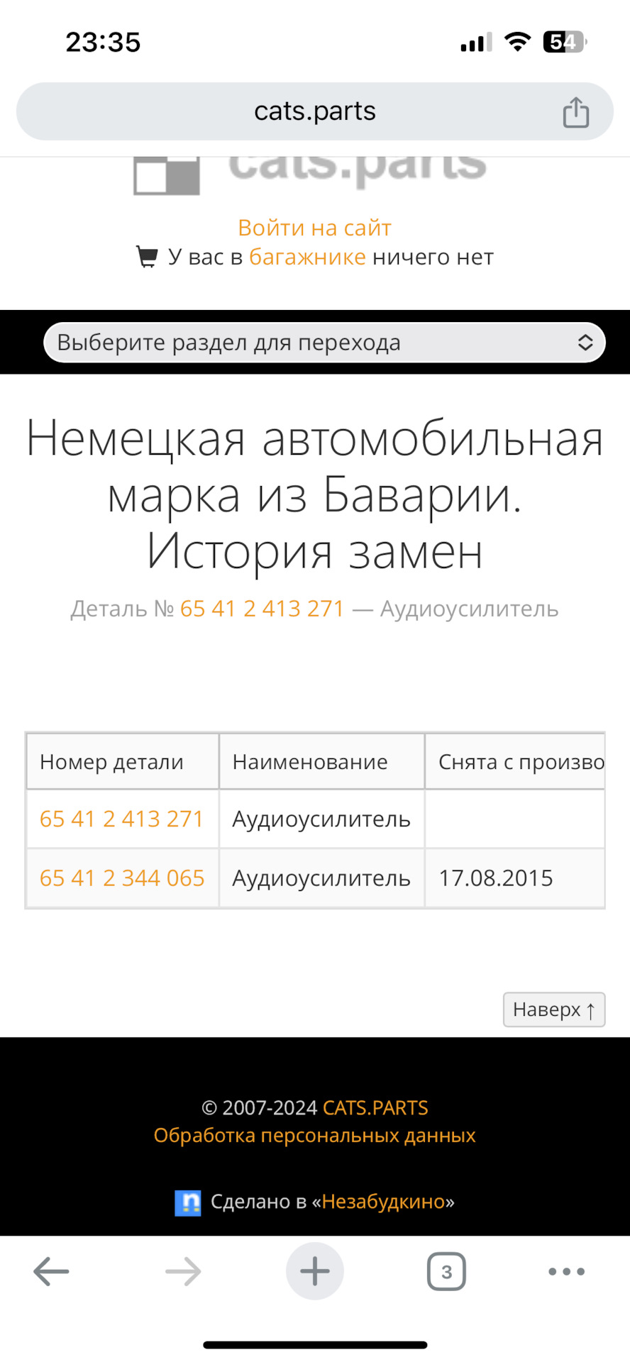

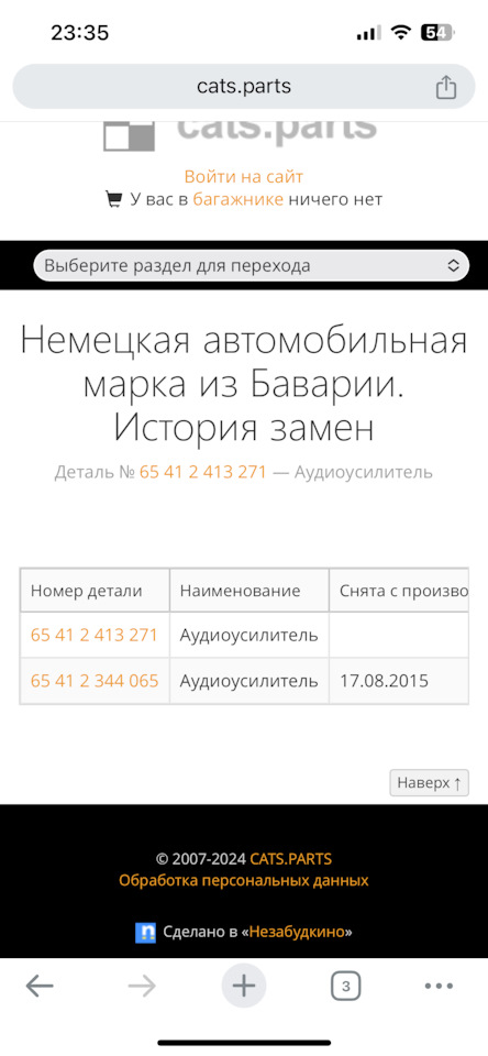

Привет, дружище. Выражаю просто пламенный респект за этот пост. Едет на мою четверку 03.2016 комплект дооснащения nbt evo, причем также машина с завода дооснащена hifi alpine. Я так понимаю, г.в твоего авто 2015. Какова вероятность, что у меня уже нужный усилок стоит? Мой авто свежее, я так понимаю, с 08.2015 стали ставить другой усилок
Приветствую!
Да, все верно, с 08.2015 пошел новый усилитель alpine HiFi
У Вас уже рестайлинг, я думаю усилитель будет уже новой ревизии!
Удачи в дооснащении!)

В целом если Entry стояла, то все понятно. Там, наверное, есть разница в ревизии усилка еще по entry / entrynav.
Да, у меня была EntryNav — это типа как NBT упрощенный с маленьким экраном.
А у вас полагаю EntryEvo — это как упрощенный NBT Evo с маленьким экраном)
Полагаю старая ревизия усилителя — под EntryNav/NBT
Новая ревизия усилителя — под EntryEvo/NBT Evo)
Они немного не так идут) есть hu entry, есть hu entrynav 1/2)

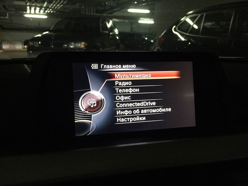

А нет случайно фото дисплея (или стартовой картинки) головы, которая стояла?
Ну, HuEntryNav2 — его называют еще ЭнтриЭво. Там меню плитками.
Я потому его и называю так, мне кажется так яснее и логичнее — меню как у Эво.
У меня был HuEntryNav1, вот такой:
Спасибо большое!

Так то да, в заднем распределители тока есть 3 линии по моему, 30ф 30б и 15н
Насколько я помню каждая засыпает и просыпается в разные моменты времени.
поставишь камеру не на ту линии и будет машина офигевать "что такое происходит?"
Вот, я выделил цветом предохранитель к которому должна подключиться камера. У меня она была подключена к одному из предов в самой левой линии
Ставлю $5, что если вытащить предохранитель, провод с обратной стороны вывалился, поскольку фиксатора там с завода нет. Скорее всего поэтому и подключили к другой шине, где фиксатор был.
Да, все так и было:)
Благо что подключили в итоге с использованием колодки — как надо.
