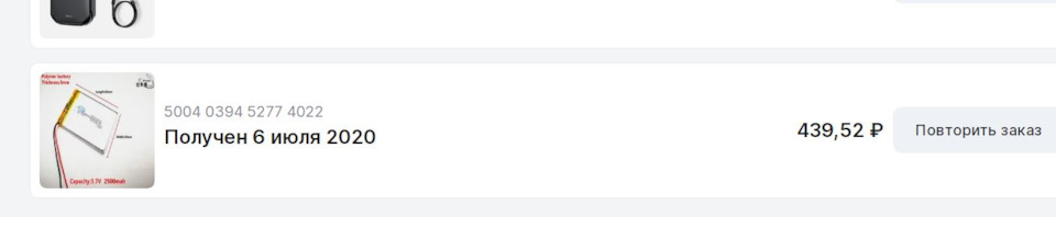

Отлично будет работать. На летних четвертый сезон, на зимних два сезона отработали. Оба комплекта с внутренними датчиками. На летнем конце сезона отказал акб в приемным блоке (дисплее). Заменил на старый телефонный аккумулятор. www.drive2.ru/l/606705294600323872/ Однажды выручал, когда подклинивал направляющий тормозного суппорта. Система показал нагрев колеса, подал тревогу. Вовремя, исправил ситуацию с перебором и со смазкой.

Зачем если на али продают аккумуляторы для них, вскрываешь свой переписываешь тип батарейки и берешь, они по 250р
Если лежит небольшая куча нормальных акб б/у, не вижу смысла заказывать на али. Если только нужен определенный формфактор. Тогда покупаю (тут 2 шт)
