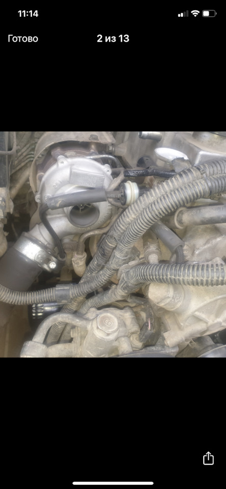

После вчерашних работ по сервису НМПС принято решение немного допилить тюниг геометрии турбины. На фото видно как проложен удлинённый провод управления клапаном геометрии турбины.

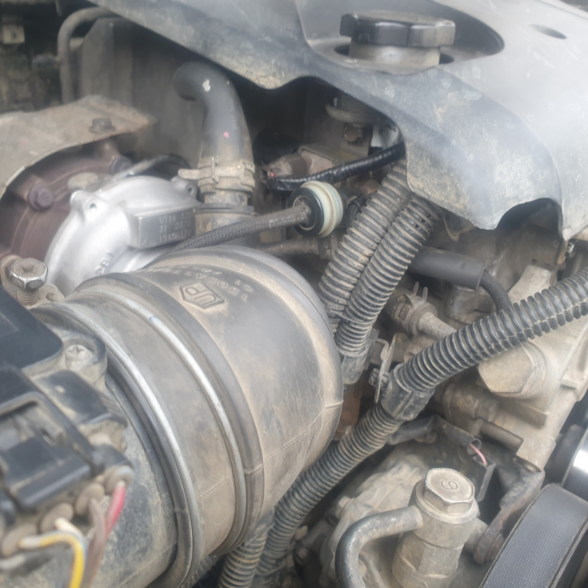

Как Вы помните вчера клапан был физически перенесен максимально близко к турбине и вакуумному насосу. По рекомендации автора прошивки, альтернативной АДАКТу, нужно добиться минимальной длинны и максимальной "жесткости" шлангов по которым проходят пневмосигналы, читаем вакуум, по командам ЭБУ.

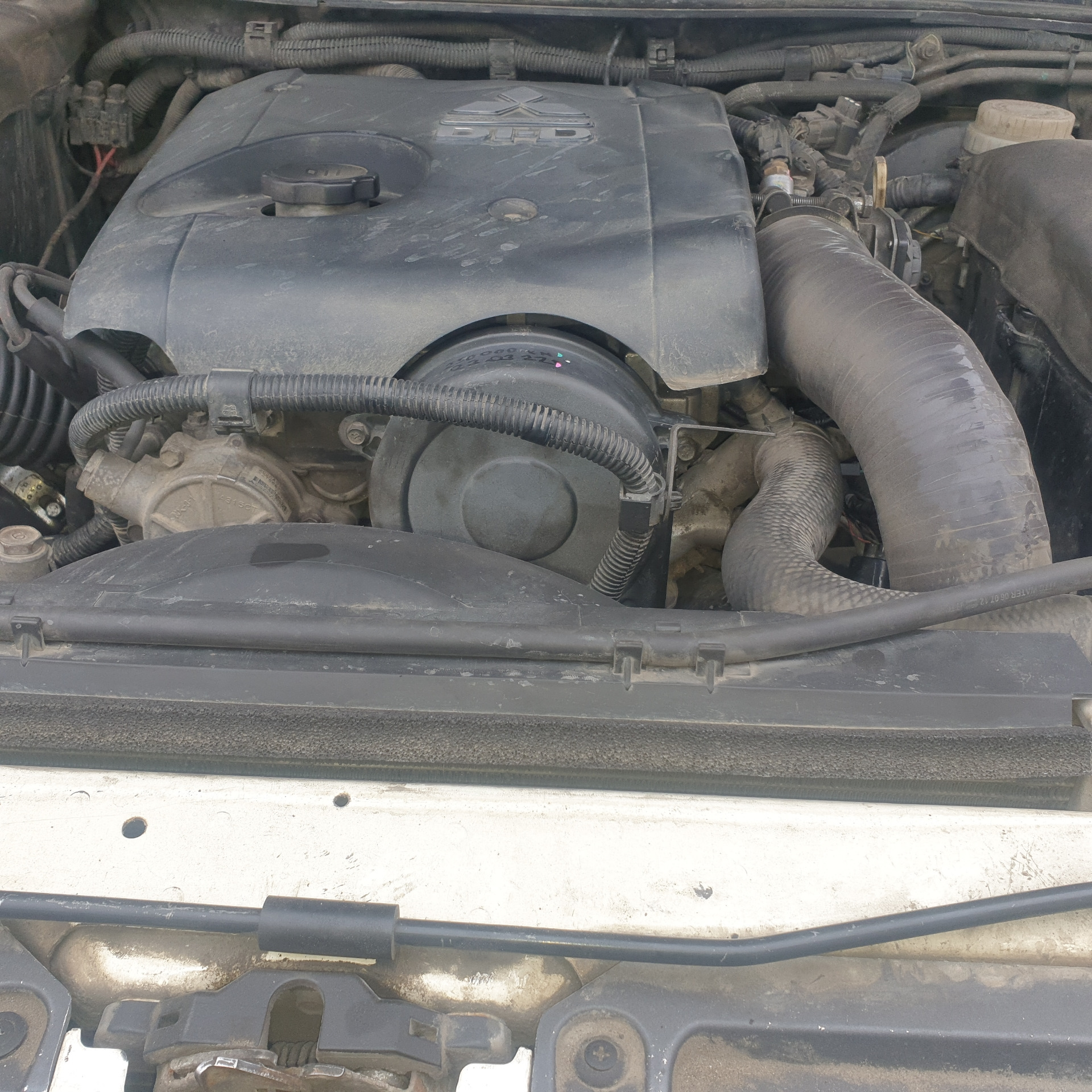

Заводские шланги не смотря на то что они толстые при этом весьма мягкие и могут легко менять длинну, растягиваться, что не есть хорошо. После демонтажа всех шлангов их примерное измерение. Результат длинна шлангов в системе управления геометрией турбины всего то чуть более метра! (1м. и 6 см) и металлические трубки 2×15 ещё 30 см. Понятно что при таком размахе и возможности к изменению длинны (шлангов) геометрия работает не "как надо" а где то "как то так получилось". Понятно что неточность не очень велика, но факт в том что она есть.
На авторынке был куплен шланг дизельной обратки. Его плюс резина весьма жёсткая и в дополнение верхняя тряпочная оболочка информация с шланга topran N — DIN 73379 — 8/82 — 3,5×7,5 NBR/CO и главное длинна общая использованного шланга всего 50 см! Можно найти формулу и сосчитать на сколько уменьшился внутренний объем при апгрейде магистрали, но это не так и важно. Главное что в результате допилинга вчерашнего тюнинга общая длинна пневмомагистралей стала коротче, шланг более жёсткий к линейной деформации.
При контрольной поездке по Питеру НМПС поехал ещё интереснее, по моим ощущениям, немного улучшился отклик на педаль газа в момент подхвата турбины.
Как я думаю перенос клапана и уменьшение длинны "командных" магистралей должны в любой конфигурации авто будут весьма полезны при очень низкой себестоимости подобной доработки.
P.S. масла в турбине, при демонтаже впускного патрубка, я не увидел, что не может не радовать
Всем удачи и добра

Это по каким законам? Снижение скорости потока в зависимости от длинны и диаметра воздушной магистрали… Это легко вписывается в законы физики)).
Согласен. Скорость потока падает в том случае, если сечение трубы увеличивается по ходу движения потока. И наоборот увеличивается, если сечение уменьшается. Если сечение неизменно, то и скорость потока на входе и выходе равна. Как я понимаю, с сечениями все одинаково.
Трение среды о стенки трубопровода… Это почему не учитываете? К тому же, укорачивая шланги, общий объём(актуатор+шланги) уменьшается. Из малого объёма быстрее и проще откачать воздух = быстрее привод сработает.
Ну нет. Это же не ресивер на 200 литров, тут это не работает точно.
Работает. Потому как законы физики одинаковые для 200 л. и для 0.05 л., к тому же пропускная способность самого клапана — ни о чём. Когда речь идёт о скорости срабатывания это всё не хорошо. При нажатии педали задержка в секунду воспринимается как "целая вечность" Если бы вакуумная система была так проста и удобна, то производители не заморачивались бы с изобретением электропривода на актуаторы турбин с геометрией. Вообще турбины с геометрией призваны убрать "яму" при разгоне. Но на этом двигателе, этот плюс нивелирован пневмо-управлением этой самой геометрией.
