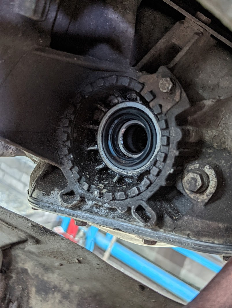

В рамках профилактического визита в сааб-мастер, был выявлен начинающий помирать передний левый ступичный подшипник. На него или привод и было подозрение, ибо при движении в затяжной правый поворот на скорости выше 60-80 км/ч начинался не очень понятный гул. В остальных случаях всё было нормально и посторонних шумов не было. Затягивать с ремонтом нет смысла, так что берёмся делать. Заодно было нарекание на сопливящий левый сальник МКПП — одна из больных тем коробки F17. Причём связана она весьма регулярно далеко не только с неудовлетворительным качеством того или иного сальника.

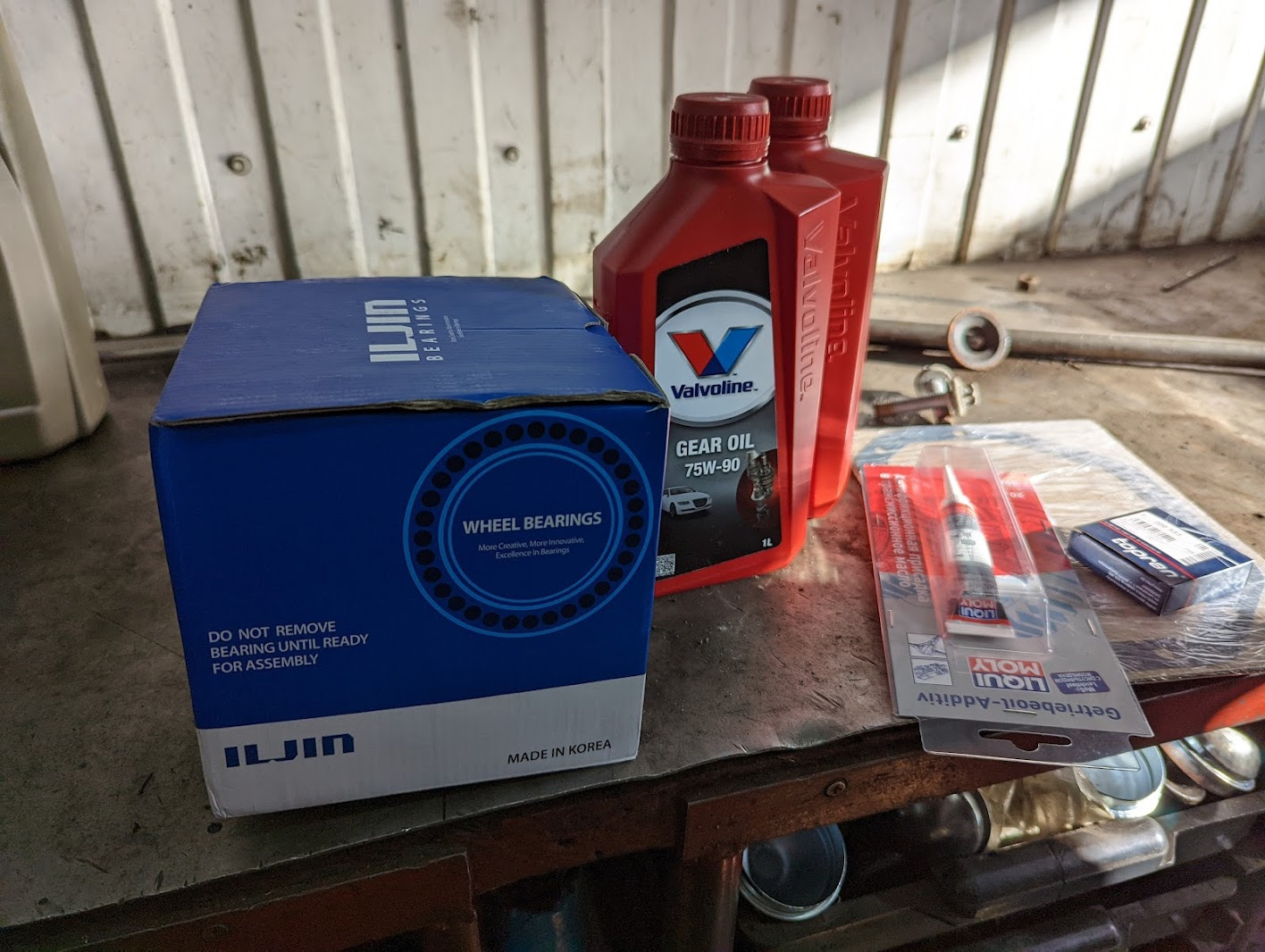

Не откладывая надолго ремонт, сразу же после визита на СТО были заказаны следующие позиции:
— подшипник ступичный передний Iljin — IJ133015
— сальник приводного вала МКПП Hans Pries — 200533755
— прокладка поддона МКПП Hans Pries — 206470346
Вообще, приводной сальник в коробке меняется без слива масла. Но, как видно из наличия новой прокладки в заказе (а масло из F17 сливается только за счёт снятия поддона), было принято стратегическое решение поменять в коробке масло. Хоть оно и менялось буквально год назад во время прошлой ревизии по коробке и сцеплению. Оригинальное масло в МКПП, что 93740319, 93165290, что 1940182 нынче стоят каких-то невменяемых денег (5000+ рублей за литр), поэтому пришлось поискать адекватные замены — отдавать 11 тысяч за 2 литра трансмиссионки вот совсем не хотелось. На замену нашлось масло Valvoline Gear Oil 75W-90, имеющее требуемый допуск GM 1940182 и по вполне адекватной цене. В дополнение к ней была куплена антифрикционная присадка LIQUI MOLY Getriebeoil-Additiv — номер для заказа 3967.

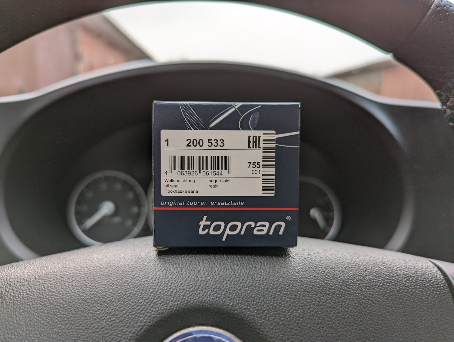

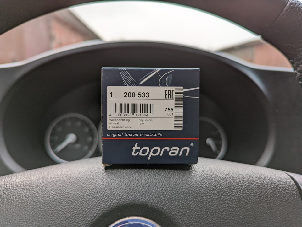

Сальник Hans Pries покупался с надеждой увидеть внутри сальник крайне недурного качества от бразильского производителя KACO, который раньше упаковывался ханс прайсом. Но не очень свезло и внутри оказался сальник topran. Правда, погуглив отзывы опелеводов, вроде тоже неплохого качества. Посмотрим как будет ходить. В любом случае, сальник Corteco 12017376B в последнее время имеет слишком уж много нареканий к качеству и брать его снова желания особого не возникает.
Получив все запчасти, направляемся в тот же сааб-мастер на замену.

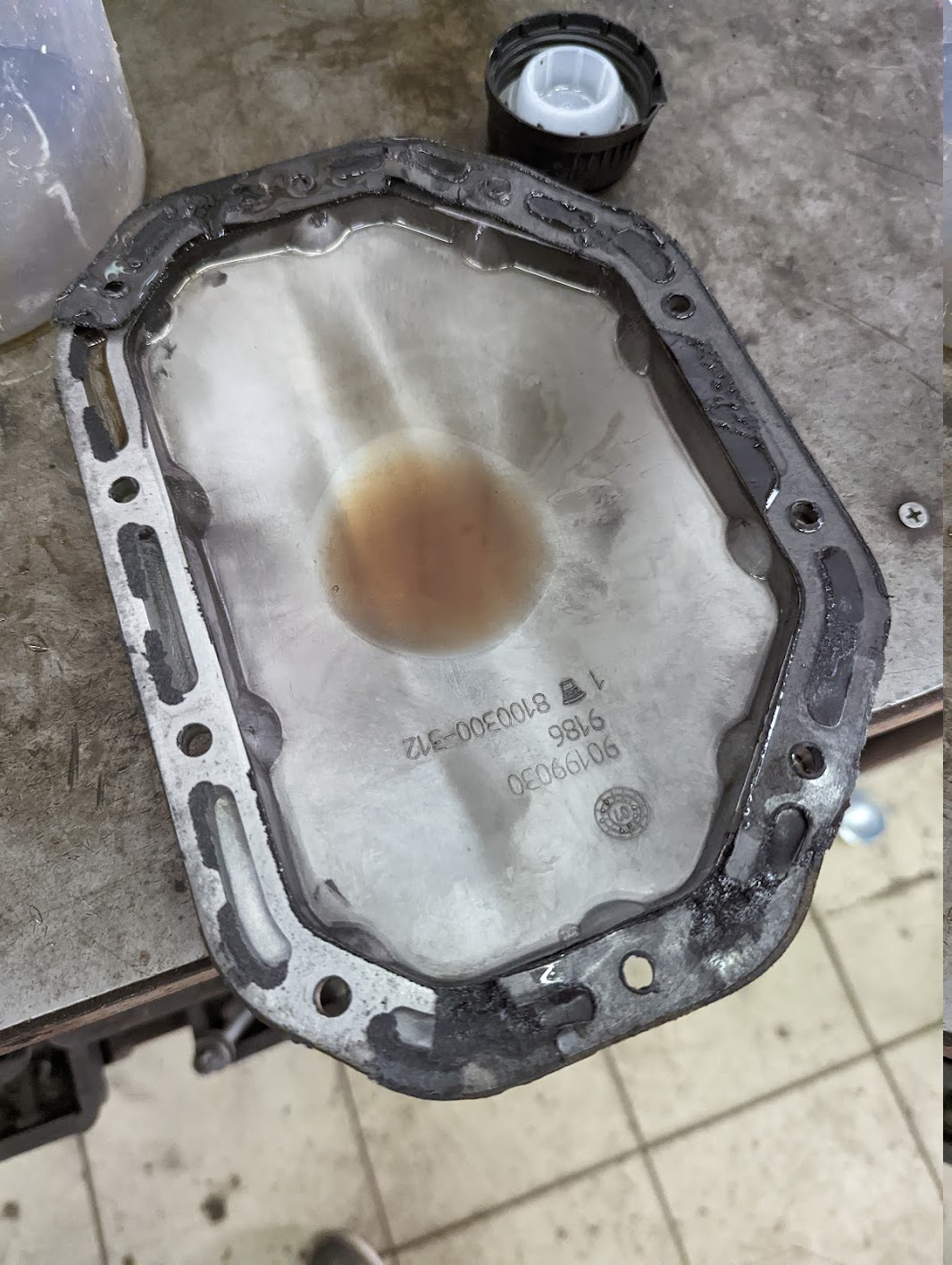

В процессе слива масла и изучения поддона была обнаружена лишь его кристальная чистота — как масла, так и поддона. Пока что признаков скорейшей смерти, по крайней мере, валов не предвидится. Внешний осмотр дифференциала тоже особых поводов напрячься не вызвал. Живём. :)

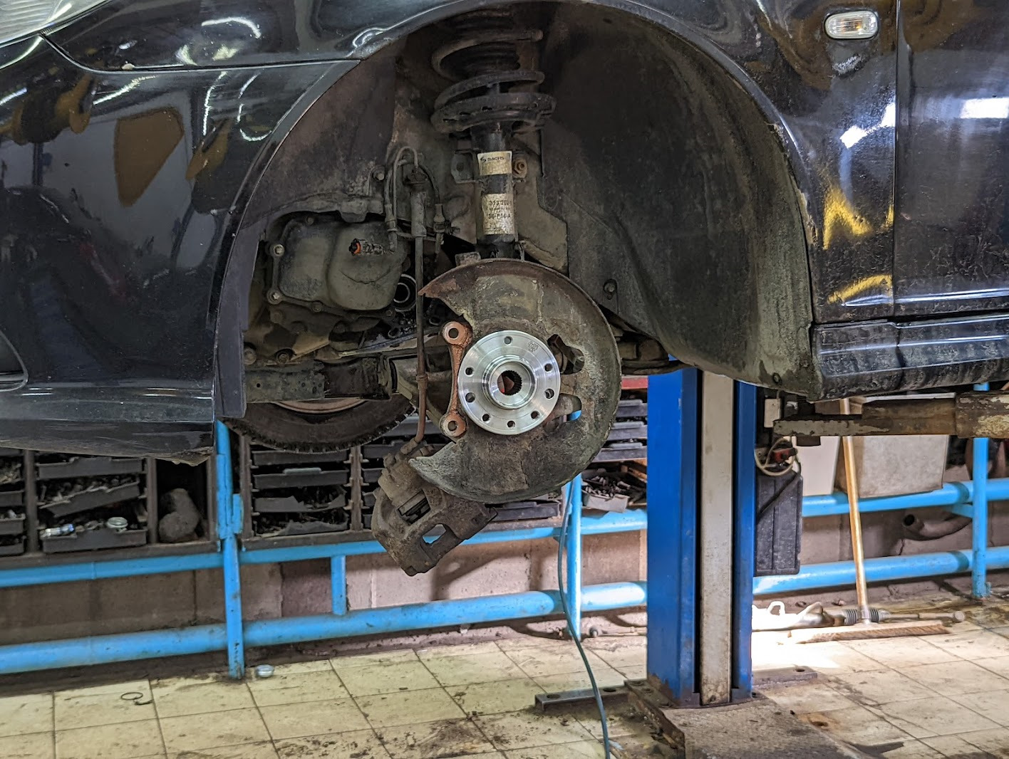

Ну а дальше по накатанной — замена сальника, замена ступицы — ничего необычного.
Тестовая поездка выявила некоторое субъективное снижение уровня шума при скорости движения выше 110 км/ч. В остальном, поведение машины не изменилось. :)
