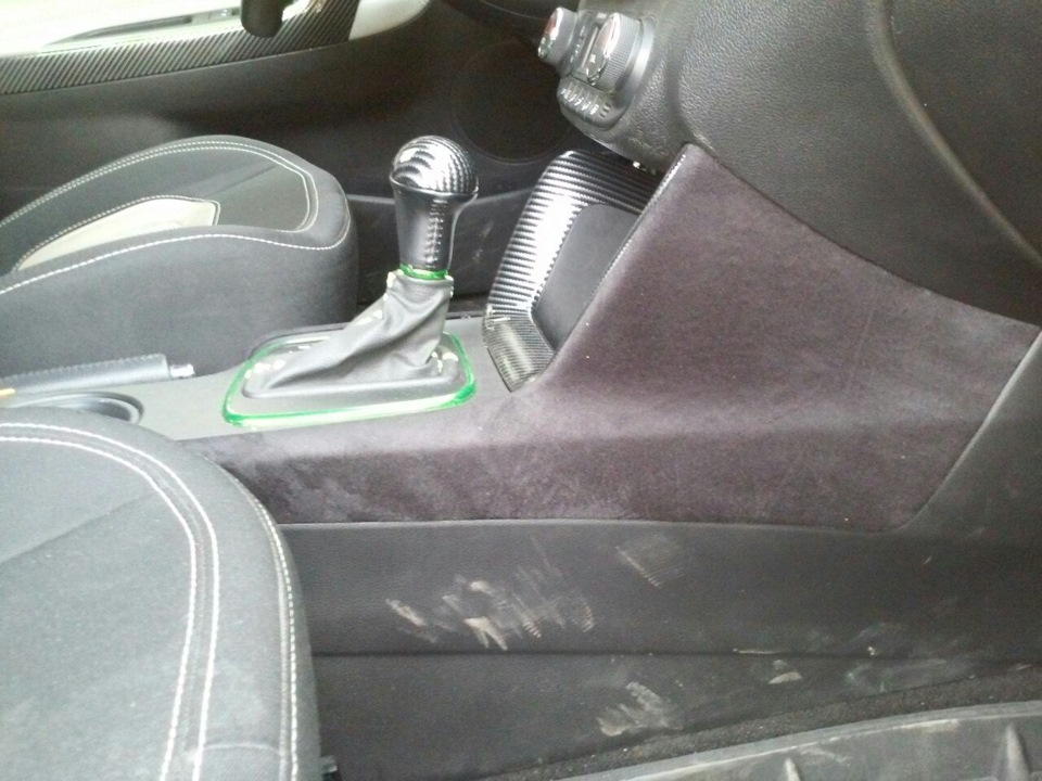

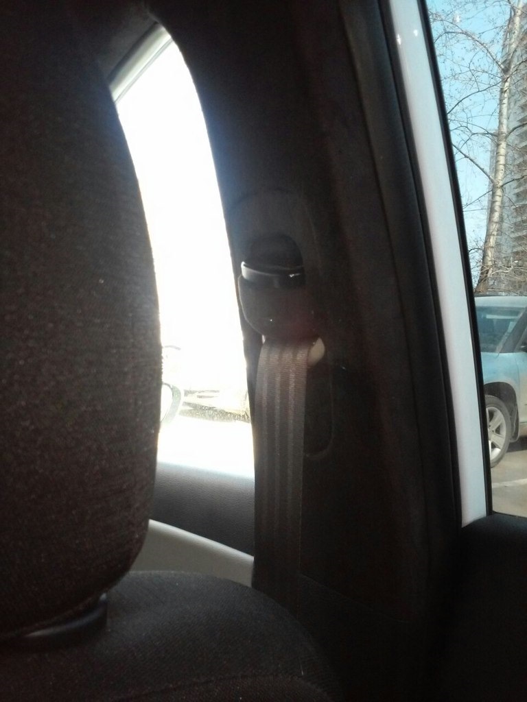

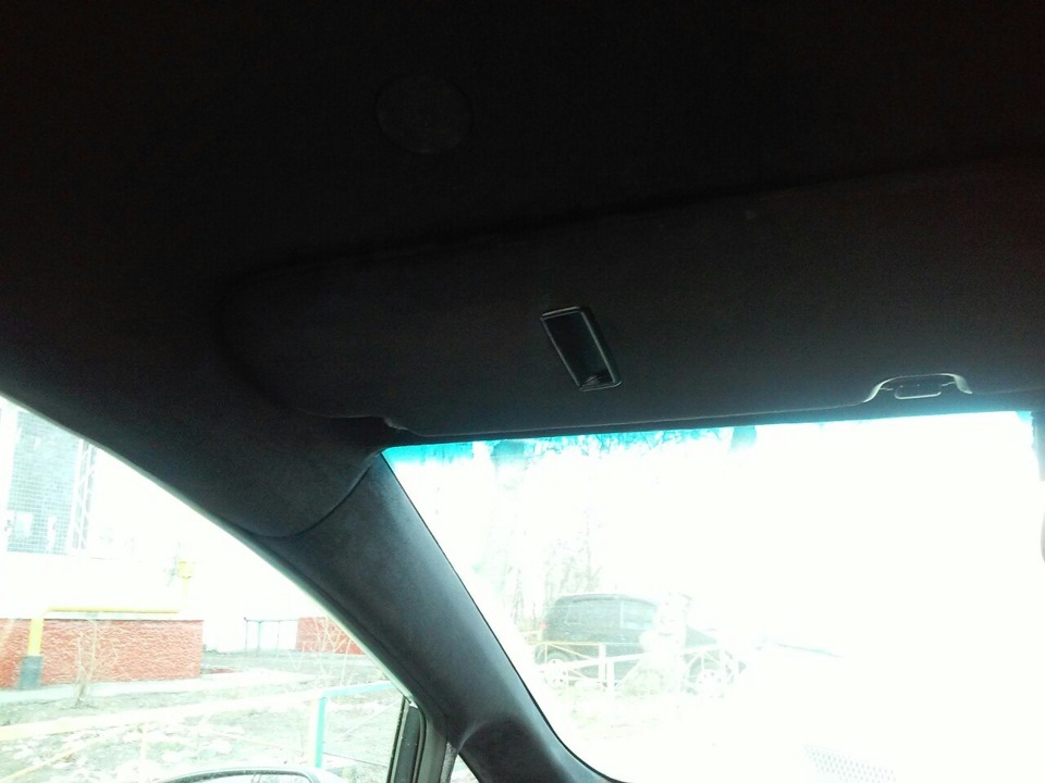

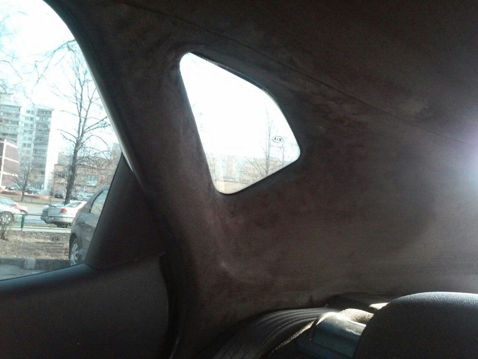

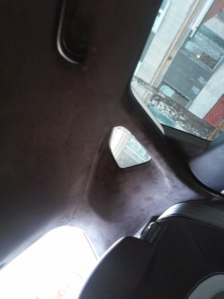

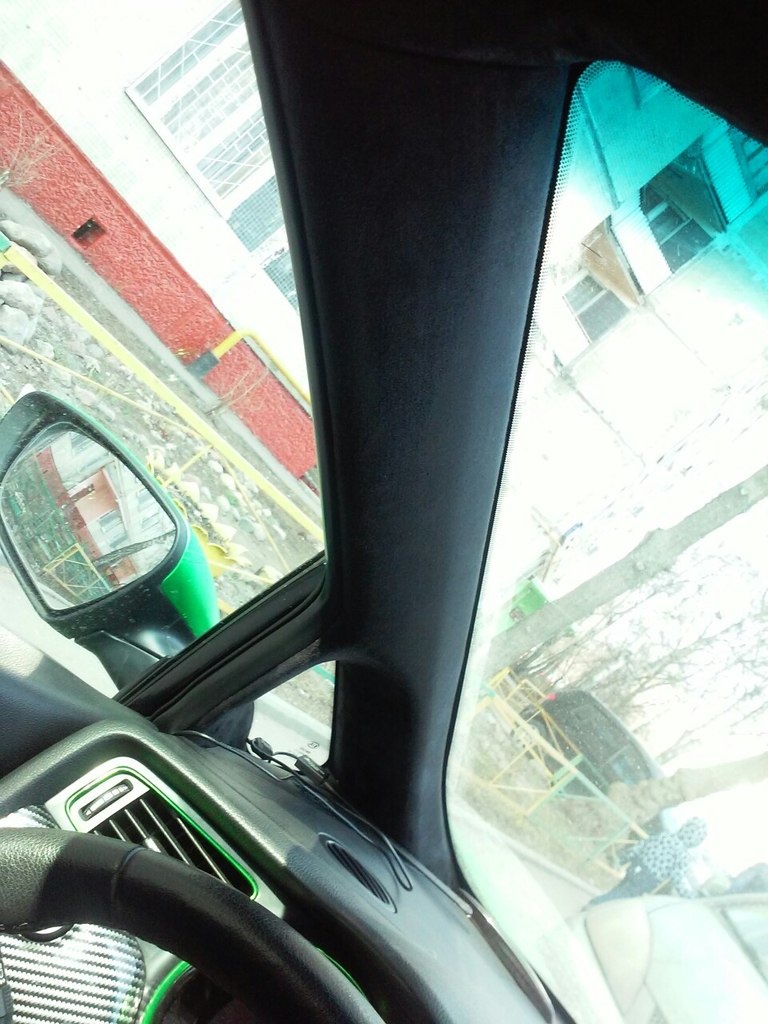

Постепенно начал избавляться от белого цвета в салоне-начал, по-стандарту, с потолка и стоек.

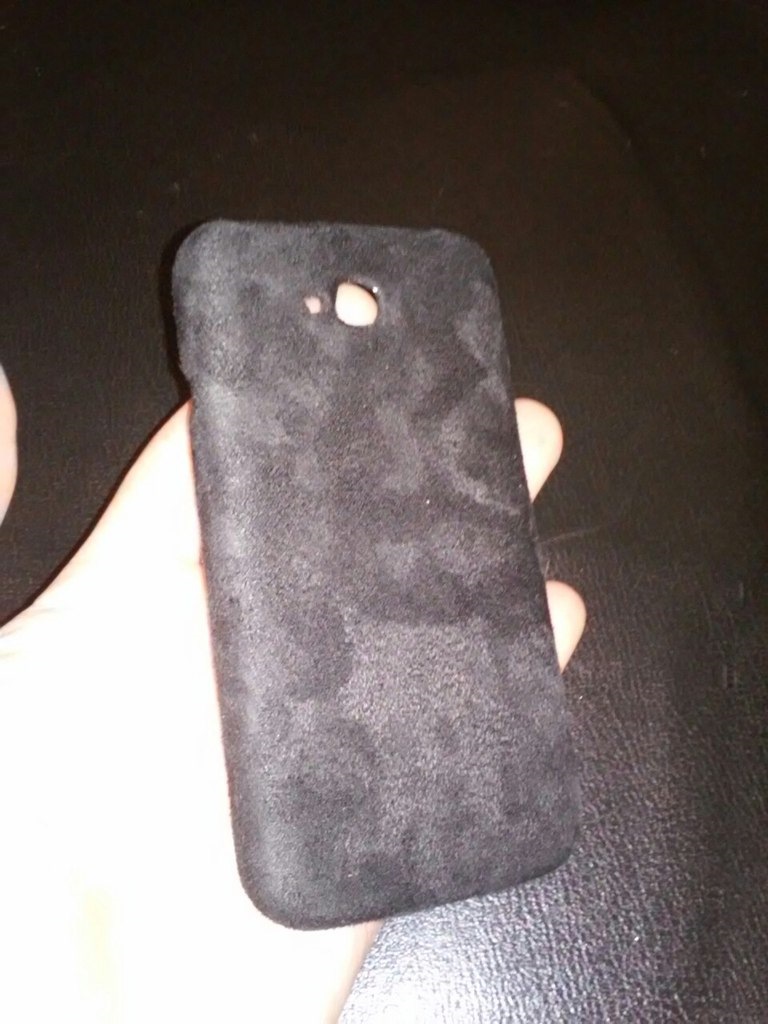

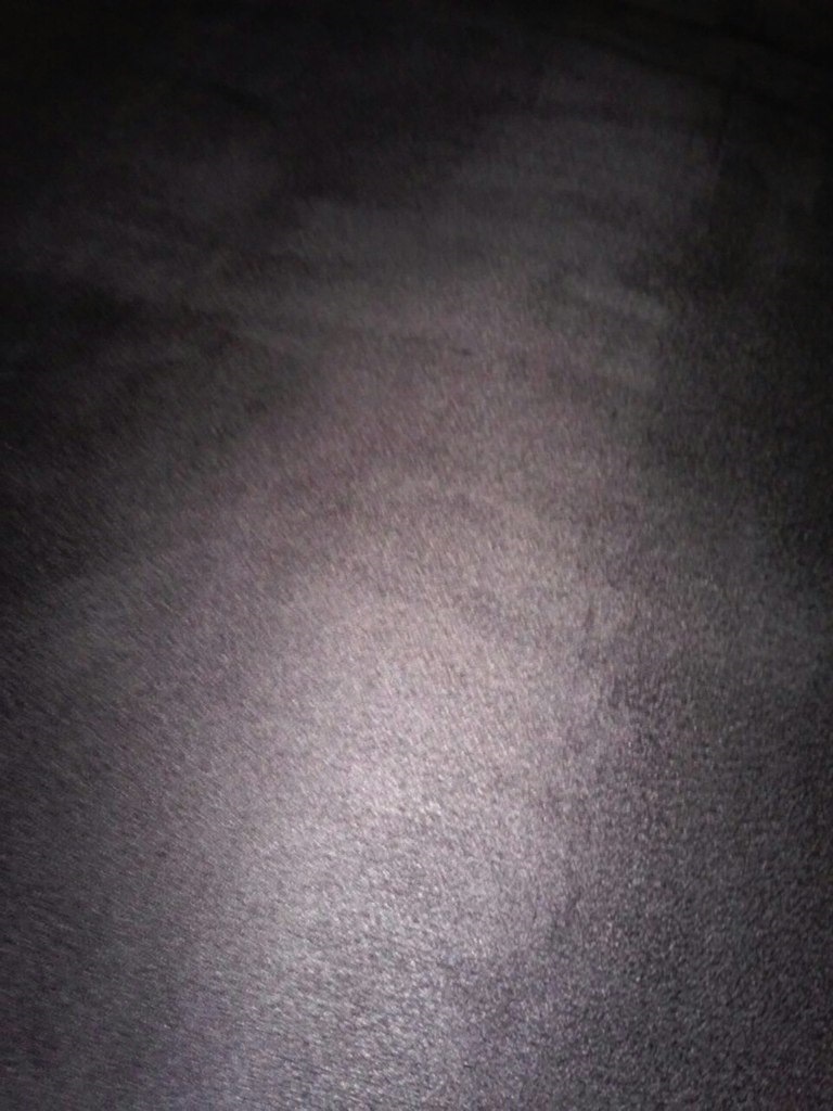

Никогда мне не нравилась алькантара, из-за своих разводов, но всё таки я рискнул, подумав что просто зачесав ворс в одну сторону это исчезнет-так и случилось.
Сгонял к знакомому, прикупил материал, клей в балончике и приступил.
Вначале потренировался на телефоне=-D

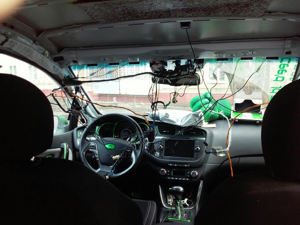

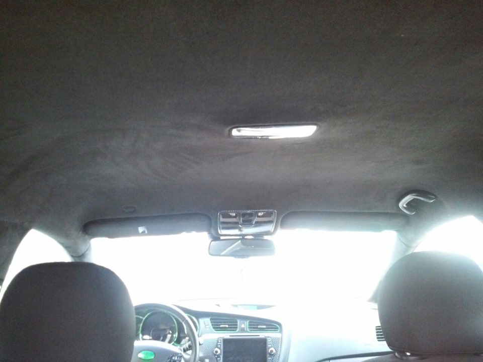

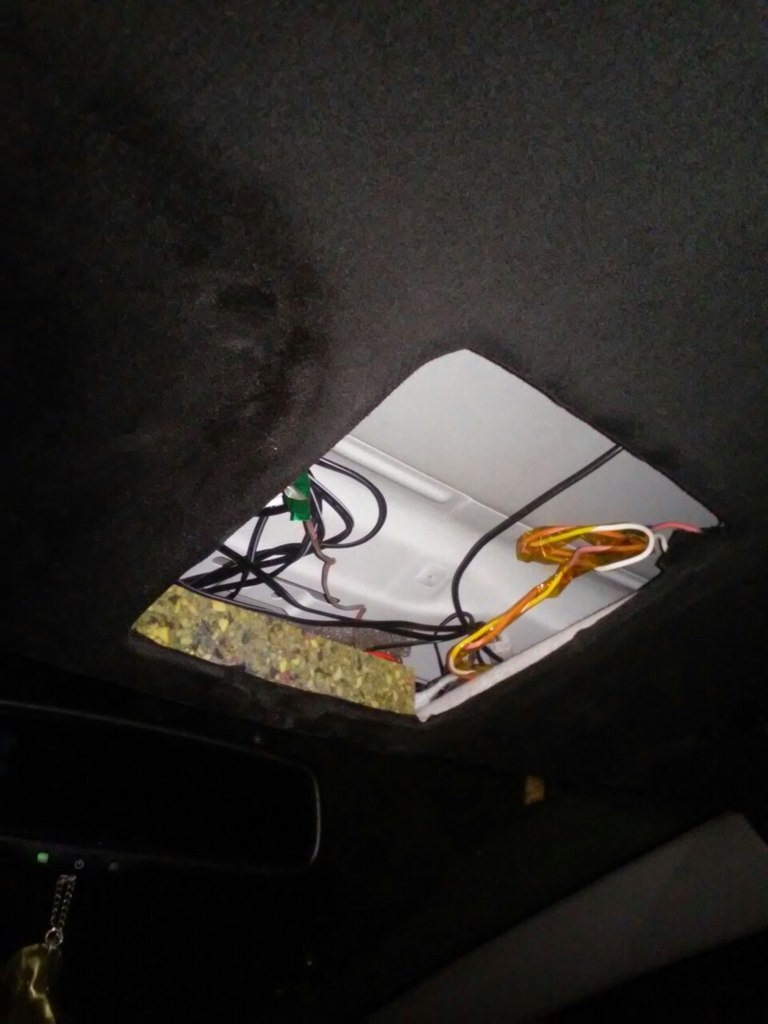

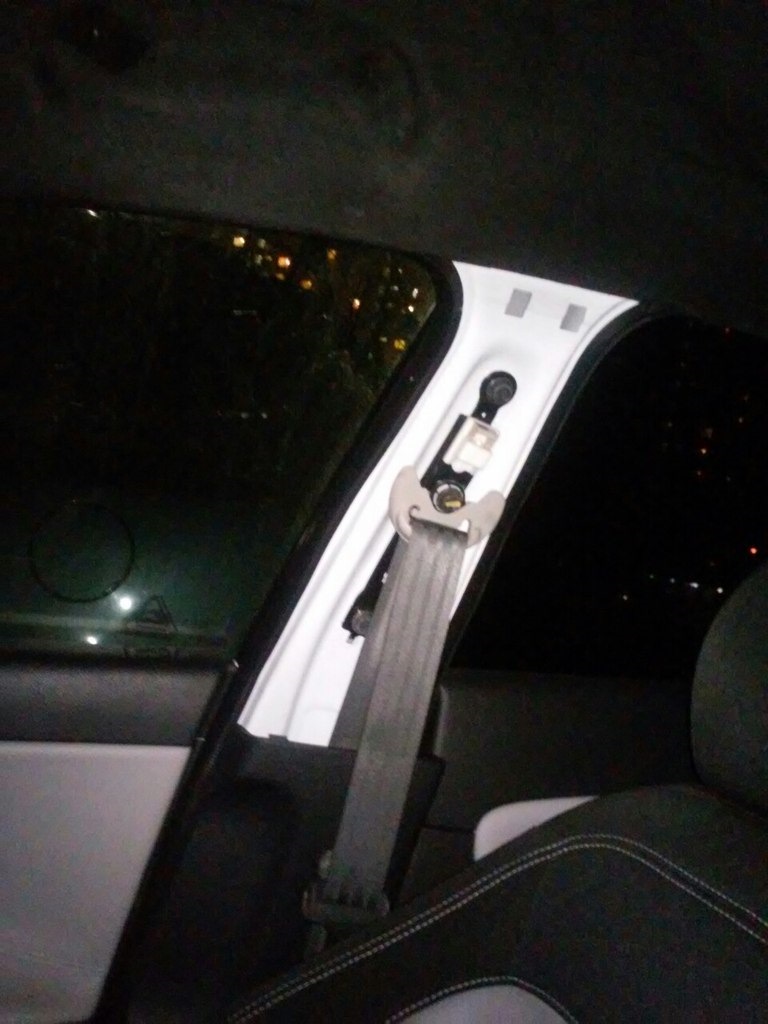

Снимать потолок не сложно, впринцыпе, снял сзади клипсы, вытащил стойки передние, центральные, задние-там всё просто.
Единственное это устал снимать это проводку, приклеенную к обшивке.
Занес домой потолок, четь не улетев на улице вместе с ним от ветра=-D
Затянул его, приступил к оставшимся элементам.

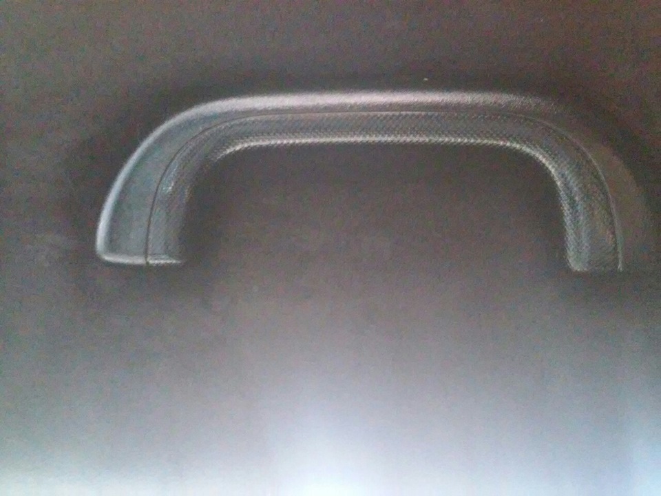

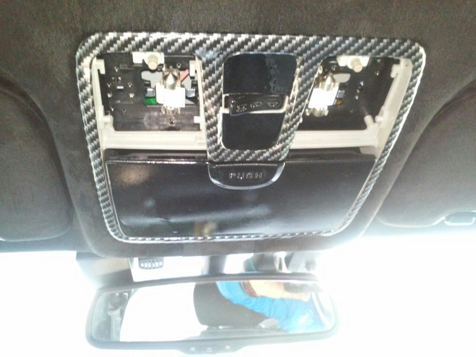

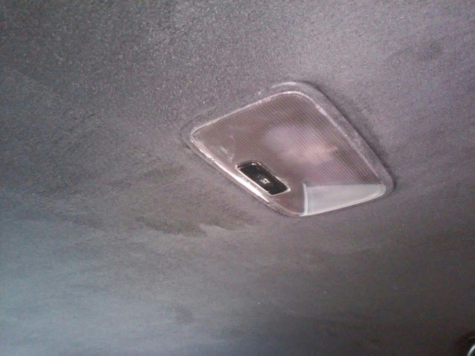

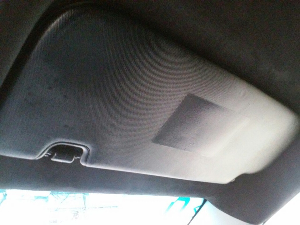

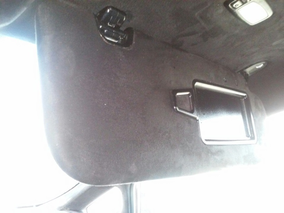

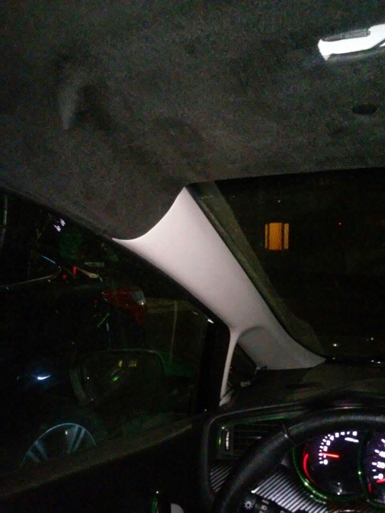

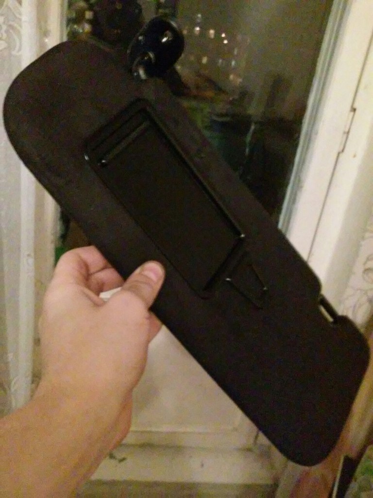

Козырьки вначале покрасил, как и ручки и плафон, но на одном слишком много краски нанес, штатная обшивка вздулась, пришлось на свой страх и риск отрывать ее и пробовать затягивать-получилось шикарно, на моё удивление.

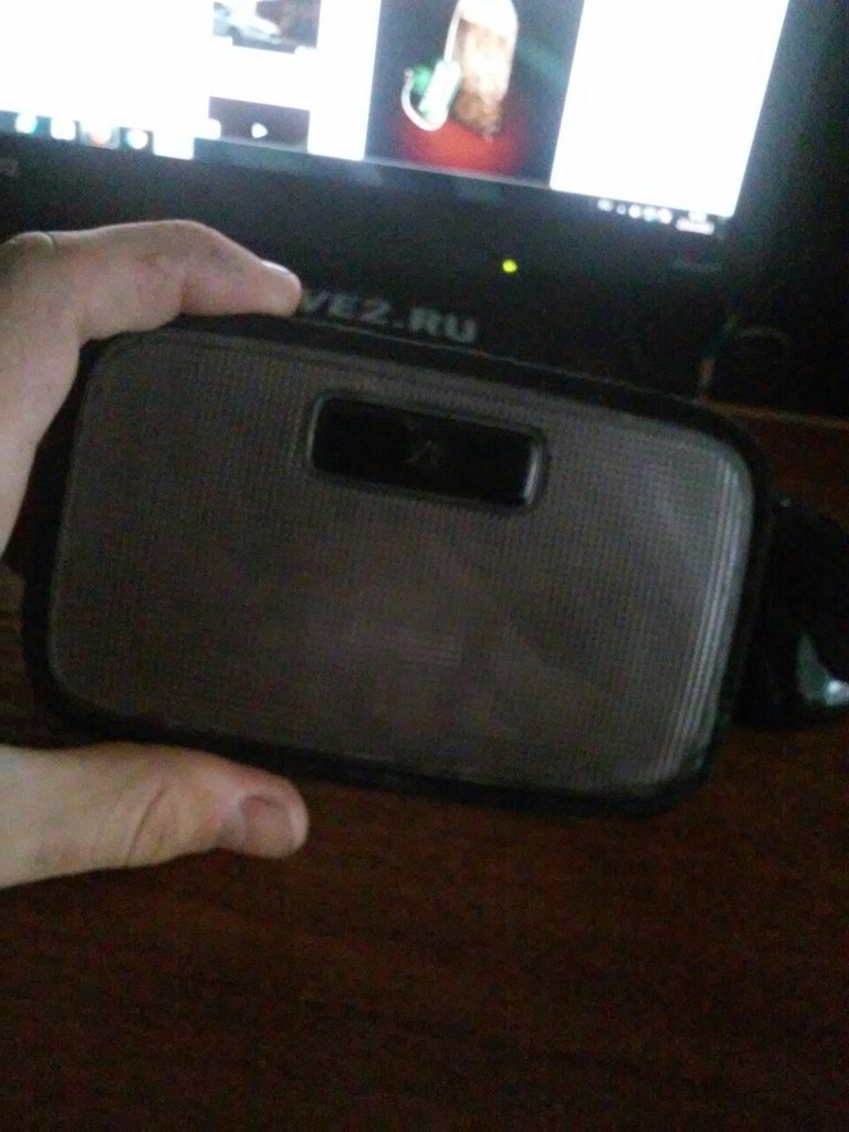

Плафончики чутку затоннировал, чтобы не выделялись сильно на потолке.
Есть мелочи которые еще надо покрасить подделать-всё в процессе.

тоже думал черный потолок сделать, но сказали что будет "давить", нету такого ощущения когда внутри сидишь?
когда первый раз сел дп…потом даже не замечаю
Сколько по деньгам вышел материал?
4 метра по полторы+полтора баллона клея по 400р

Да как вы все козырьки перетягиваете я не пойму?
руками и с улыбкой)
Очень круто получилось! Слушай подскажи а это у тебя Пленка такая под карбон или же аквапринт делал?
первое)
Можно подробнее о пленке тогда? Или чем то еще обрабатываешь? Лак, полировка?
это кленка карбон 2D, она уже как под лаком

круто)) тоже есть такие мысли, подскажи где брал материал и как тонировал плафон?
материал в него vk.com/vinyl555, плафон пленкой
