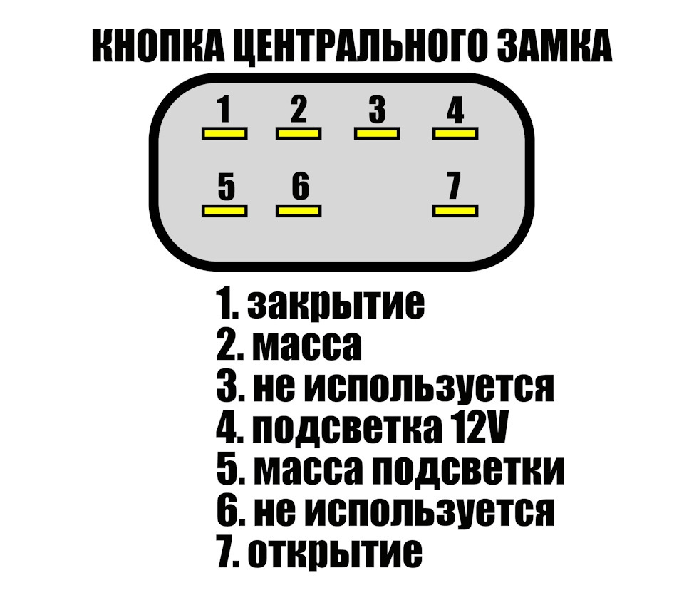

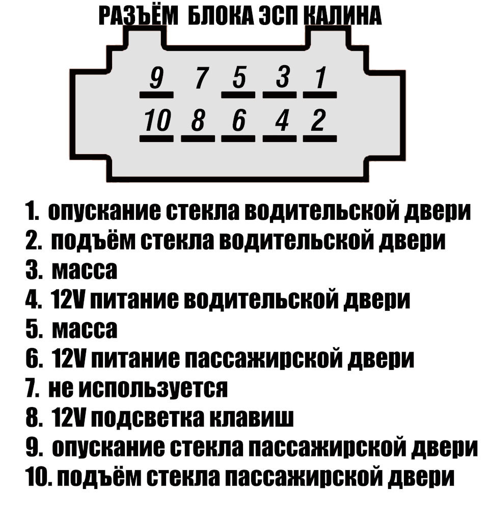

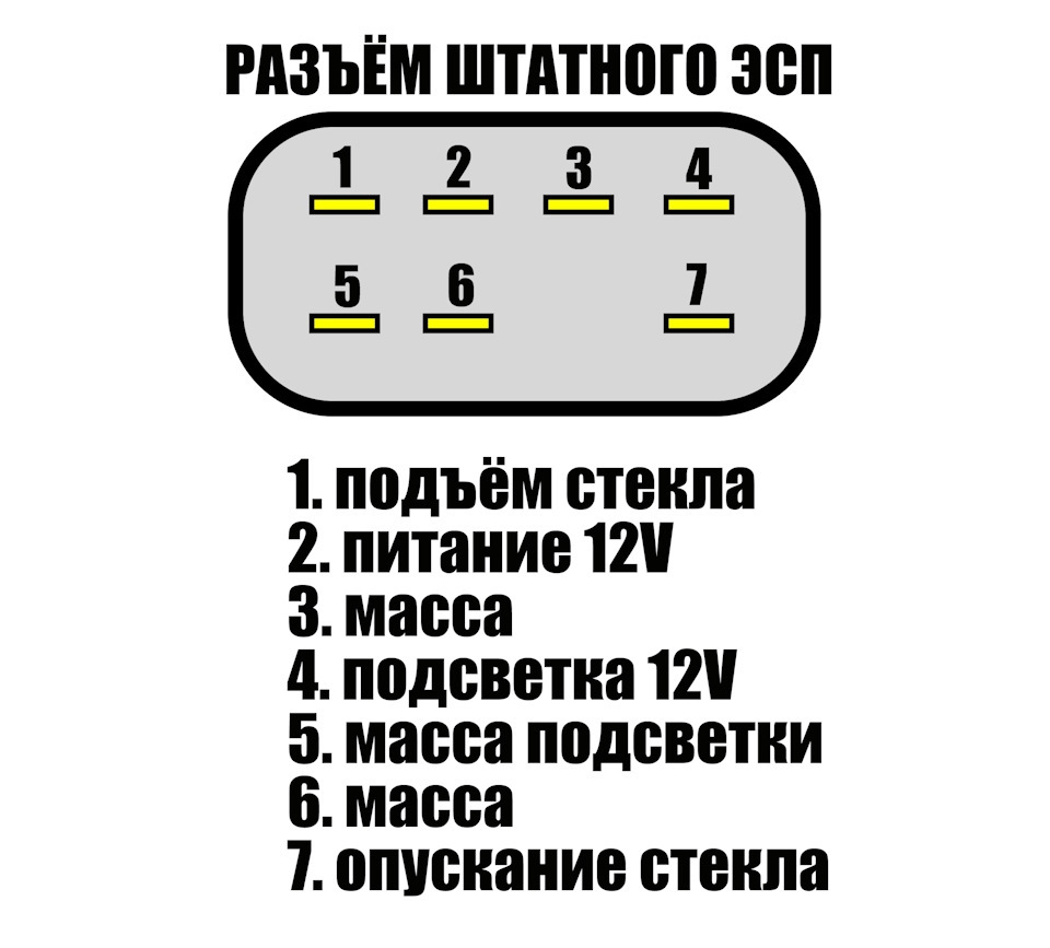

Всем привет!
У меня опять накрылись кнопки водительской двери.
Напомню у меня они старого образца
Купил нового образца т.к. старого либо Китай (гавно полное) либо 1800 что то наше
У них абсолютно разные разъёмы. Я максимально туп в электрике и на схемы смотрю как баран на новые ворота. Батя шарит в этом немного, но не можем найти схемы подключения старого образца.
На Д2 нашёл много тем, но никто конкретно не пишет какой провод к какому подключать.
У меня уже коллекция этих кнопок, а толку мало))
Помогите пожалуйста! Уже неделю без кнопок езжу😭
Может кто ссылку даст на хороший пост с подробной переделклй

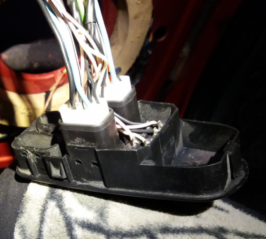

Два варианта есть и они рабочие !
Вариант намбер 1.Оставляем штатные кнопки, и делаем их ремонтнопргодными .
Для этого потребуется минимум .Новые отдельные кнопки 2110 производства АВАР (именно данного производителя ).Ответный разъём к этим кнопкам, и клеммы типоразмера 2,8мм
Разбираем АВАР_овские кнопки, -половиним их .Вынимаем аккуратно клавишу-качельку(НЕ теряем металлические пластинки -тут предельная аккуратность нужна и внимательность !) .
Затем разбираем-демонтируем кнопки из штатного корпуса, откусываем от её контактов штатные провода (заранее нужно пометить на какие контакты они приходили в стоковом варианте ).Затем обжимаем новые клеммы на данные провода, и вставляем клеммы в ответные новые колодки с заранее помеченными данными !
Новую, нижнюю половинку от новой кнопки, вставляем в пластик модуля (возможно у новых половинок кнопок придется подрезать направляющие, они там немного больше, а возможно и не придется ничего подрезать -смотрим по месту уже )
Аналогично перебираем вторую кнопку и её разъём .
Затем ставим в корпус клавиши, можно оставить старые, если не сильно затерты\изношены, или ставим новые от новых кнопок (при установке клавиш-качелек аккуратно вставляем железочки, они должны войти во все пазики ка кв кнопке так и в клавише, тут возможно !, будет немного сЭкаса, -нужно предельно аккуратно это делать, нужен будет пинцет !)
После сборки, мы получаем ремонтнопригодный модуль .Те, если какая-то из кнопок вдруг снов авыйдет их строя, то её можно будет легко заменить на новую .Рассоединил нужный разъём, вынул старую, -установил новую кнопку, и обратно подоткнул в неё разъём .
Вариант намбер два -, перекроссировать штатную проводку на новый модуль :
Понадобятся ответные разъёмы для модуля нового образца .Ну и правильная кросс-схема, а она есть, по ней сделано много уже ранних Калин было, но это моя собственность, на всеобщий обзор Не могу выкладывать !) .

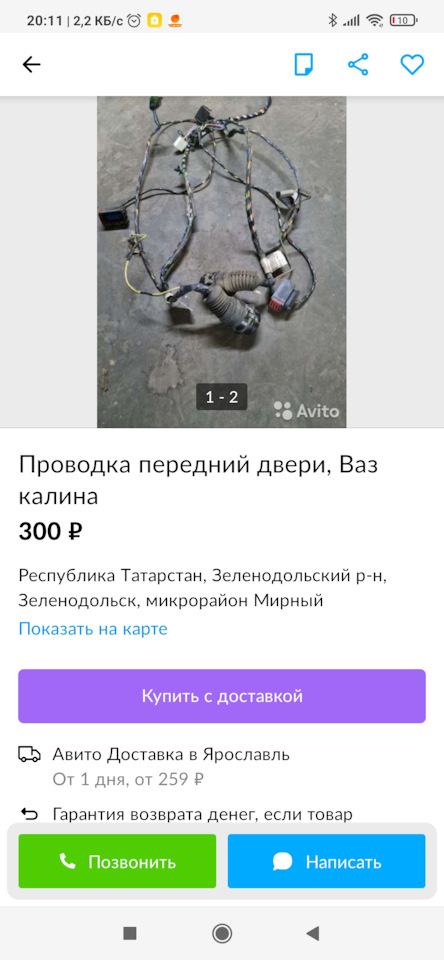

Вариант намбер три: купить (на разборке !) внутреннюю часть проводки водительской двери под модуль нового образца комплектации Норма\Стандарт от Калина-1 .
Стыковочная часть дверь-стойка там одинаковая !
зы:Вот как выглядит переделанный модуль Cт\о, замена кнопок и разъёмов :
Вариант №1 слишком геморный
Вариант №3 более дорогостоящий

А есть у тебя разъём на новый блок? Схемы можно найти новую и старую. А предыдущий оратор, говнюк просто.
Схемы скинули, я в них ниче не понимаю, но самое грустное что и батя не разобрался.

можешь мне схемы кинуть? посмотрим что смогу сделать.
У тебя комплектация норма или люкс? Если норма то может проще купить на Авито дверную проводку и заменить?
Комплектация барабан
Даже эура нет
Думаю все же проще правильно провода скрутить
Если ты по электрике не шаришь, то тебе проще поменять дверной жгут, там разъем абсолютно другой, будешь его искать и клеммы под него? Ну хз, я б на твоём месте купил жгут дверной и готово. Жгуты на норму стоят недорого 500-700₽ в среднем.

Вот схема старая 2004 года думаю к твоей подойдет
Спасибо тебе добрый человек!
Отправил бате, надеюсь поможет))

disk.yandex.ru/i/sh8RMqmWH1ZVeQ
А вот схема от нормы 11 года, желаю успехов в прочтении и понимании.
А так вот самый простой вариант
Беглый поиск на авито по СПб ничего не выдал((
Дак доставка же есть, я на этом вообще не заморачиваюсь, из такого тутуева порой заказывал…

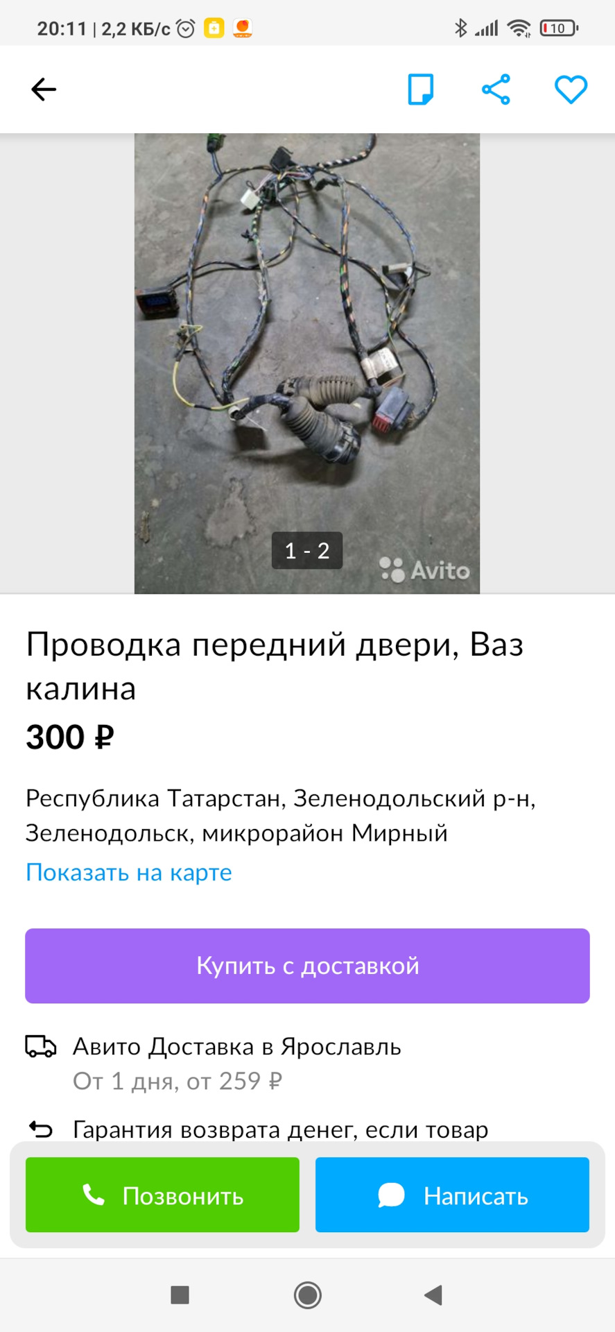

Я купил жгут👆как выше показан.Тоже хотел заморочится.
Все равно по распиновке разъёмов мне непонятно что к чему вязать. Например те же провода пассажирского стеклоподъемника.
Про жгут уже принято. Но я на больничном, пока нс пару недель тему закрыл.
Я попытаюсь сегодня тебе сфоткать колодку пассажирской кнопки.
