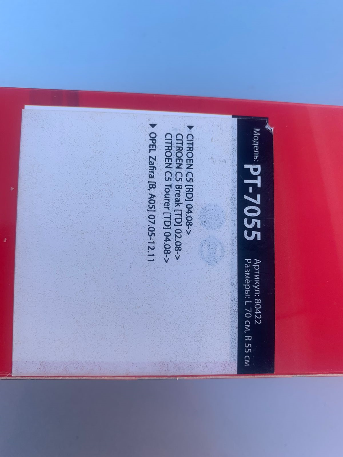

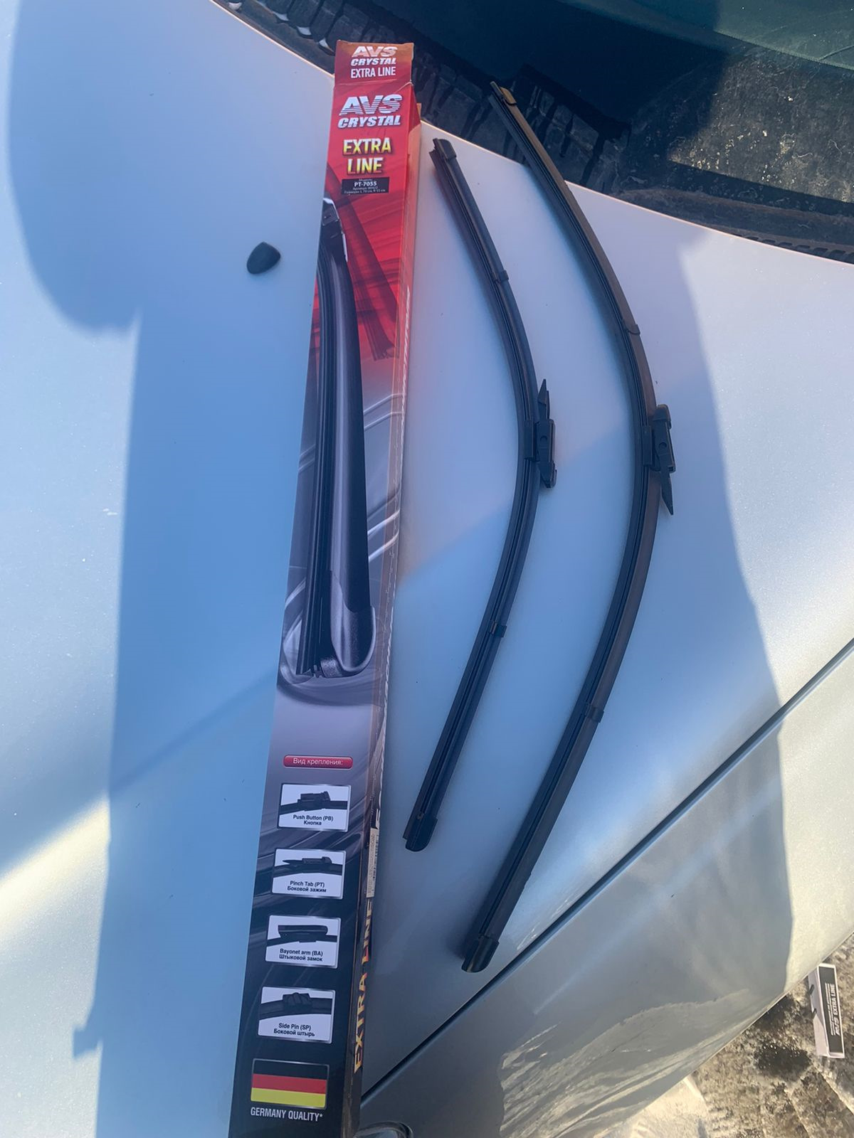

Начал искать, на все именитые бренды цены космос просто! Ну что же обратимся к Китайцам?! А что остается… Был найден комплект дворников AVS Extra Line 700/550, не много покопавшись в интернетах выяснил, что фирма Российская производства в России и Китае (как мне кажется сами щетки производят в Китае а упаковку в России, ИМХО), отзывы на ЯМ хорошие на других сайтах +- не плохие, да и ценник 1100р за комплект очень сильно устраивал.

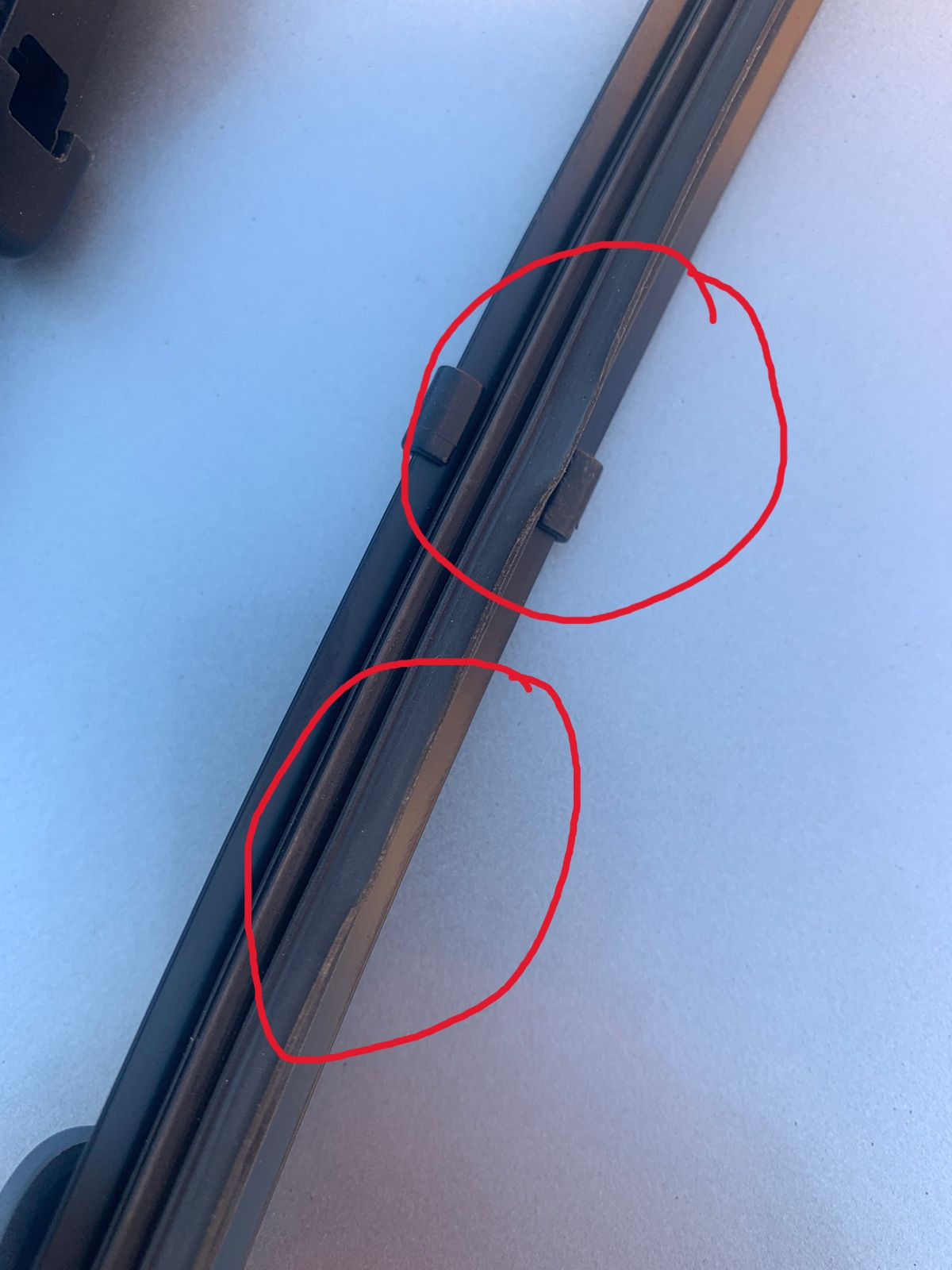

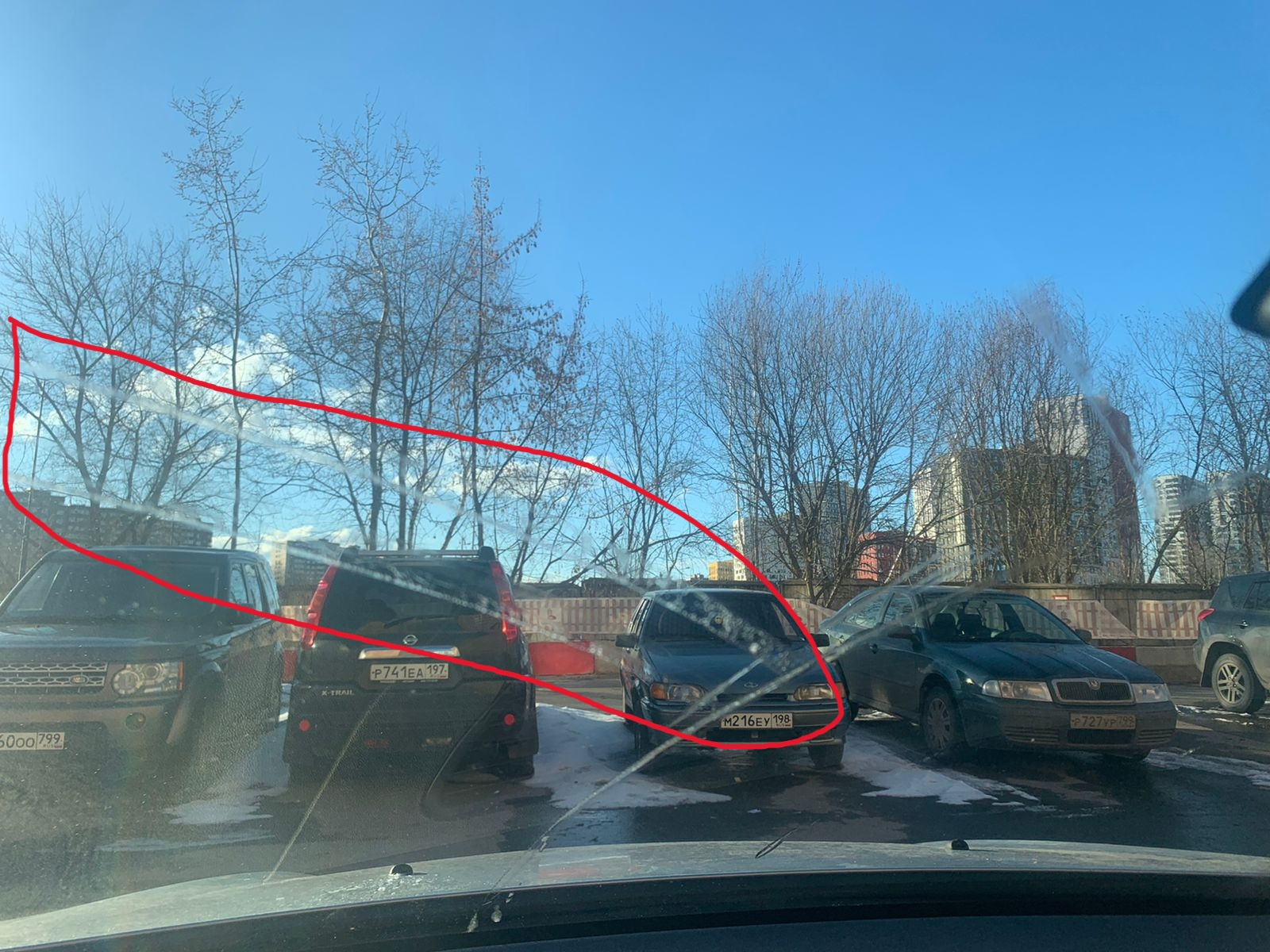

Через пару дней забрал. Забега в перед и дабы предупредить Вас дорогие мои читатели сразу проверяйте резинки на повреждения! И так достаю из упаковки, крепление уже на двориках, это хорошо. Ставлю, включаю и тут!.. Две огромны полосы на левой стороне лобового стекла! В обратный ход дворников полос нет. Снимаю и смотрю… Два залома на резинке… И тут начинаю понимать откуда они взялись, когда доставал дворники из упаковки, обратил внимания, что они там болтались и не лежали в положенных им местах, видимо щетка съехала и легла резинкой на ребро упаковки и замялась((( К тому моменту я дурак уже выбросил упаковку и сдать их обратно не получится… Смотри сразу состояние резинок при покупке! По поводу самих дворников: подошли идеально, проблем вообще не возникло, сидят плотно, очищают не плохо, спойлеры в разные стороны смотрят, видно разрабатывались для машин у которых дворники ходят друг за другом, а не как у нас на встречу дрог другу, скажу так брать быстрее можно чем нельзя, но еще третий раз повторюсь перед покупкой смотреть целостность резинок!

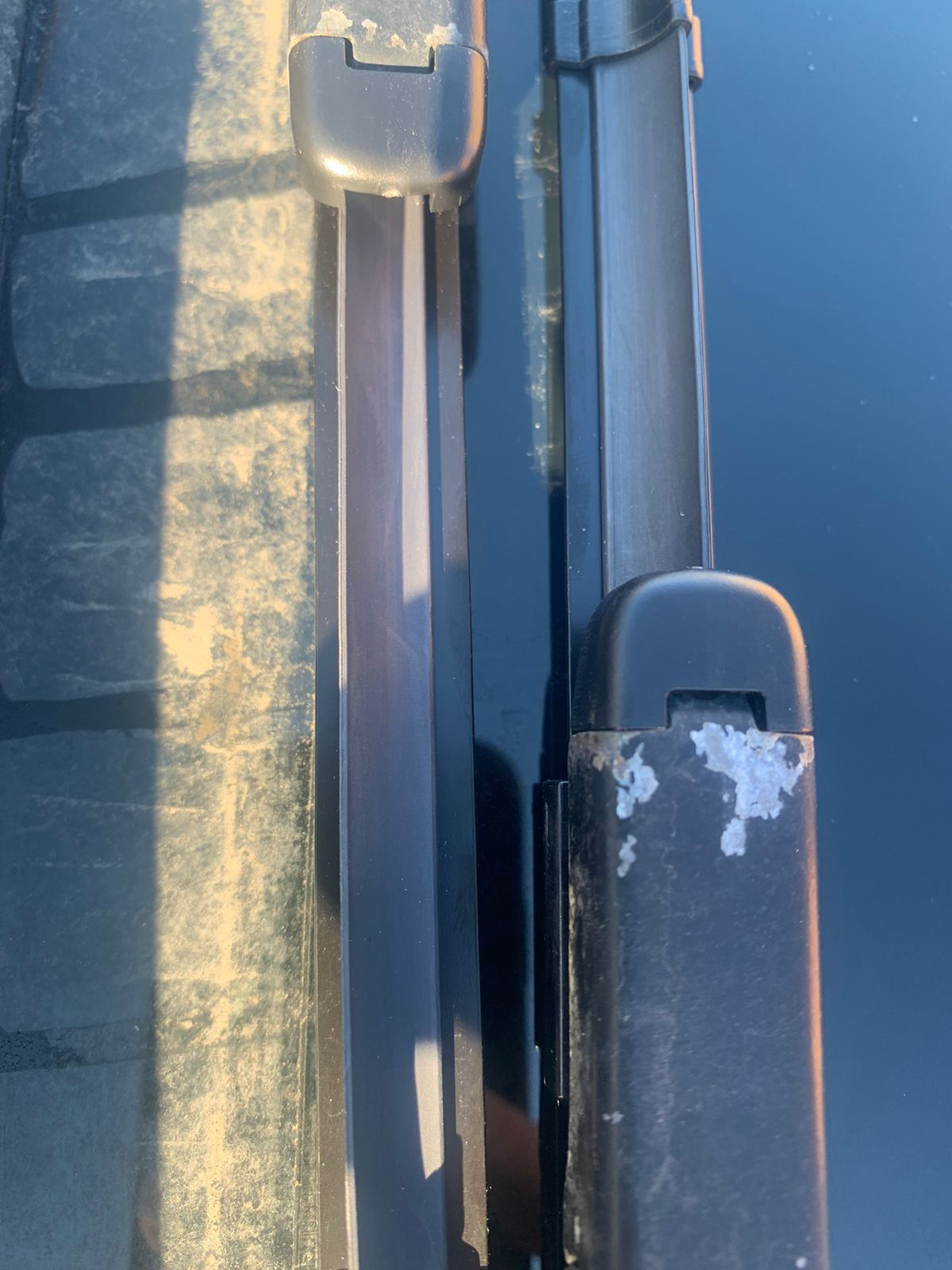

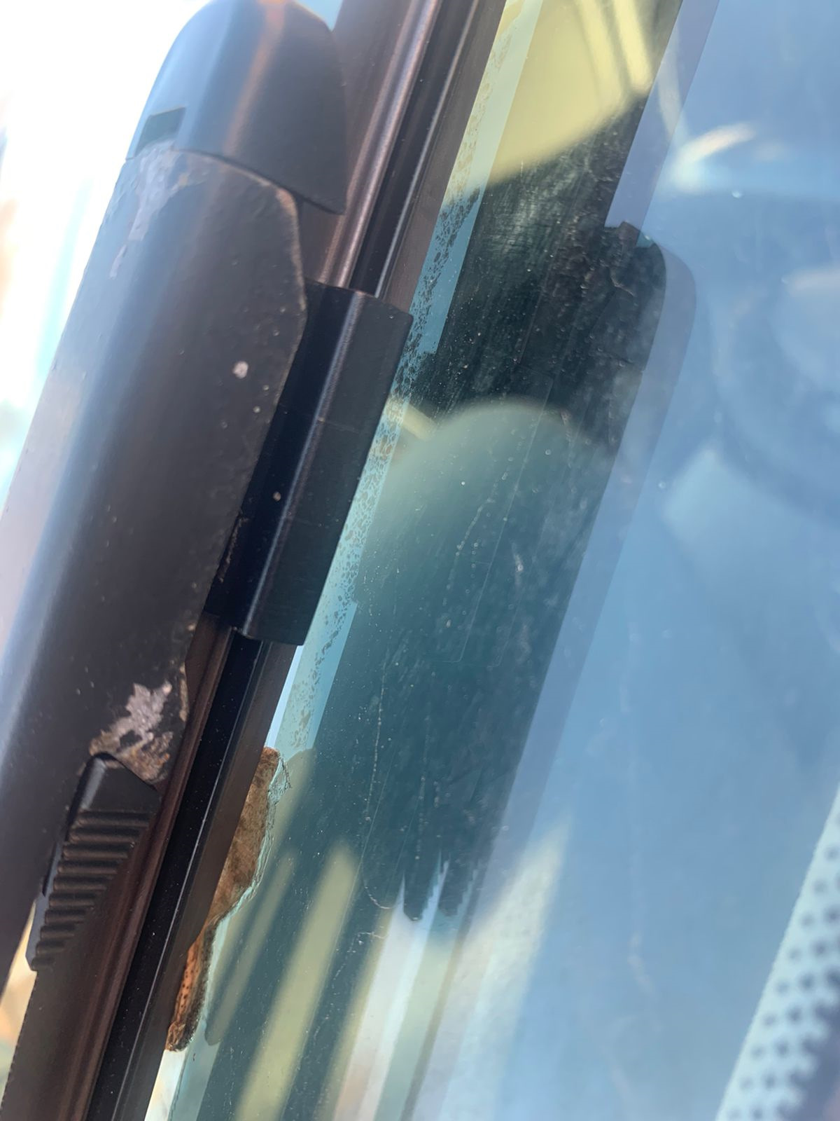

Интересное наблюдение после установки новых щеток:
Старые дворники видимо были одинаковой длинны, не мерил я их, но как потом посмотрел правая щетка проходила своим концом практически по центру датчика дождя, что очень плохо потому, что оставляла у своего конца небольшую полоску воды которая попадала на датчик и соответственно он начинал подавать команду постоянно работать дворикам. На новых правая щетка вообще не достает до датчика, исходя из этого датчик дождя будет работать по другому быстрее всего адекватнее, но это надо проверить еще конечно, думаю будет на много лучше.

А почему на фото один дворник вверх ногами?
Так я и написал, что спойлеры у них в разные стороны стоят, они явно проектировались для машин где дворники друг за другом работают, а не как у нас на встречу.

На этих явно не выйдет поездить из-за косяка с замятием резинки (((
