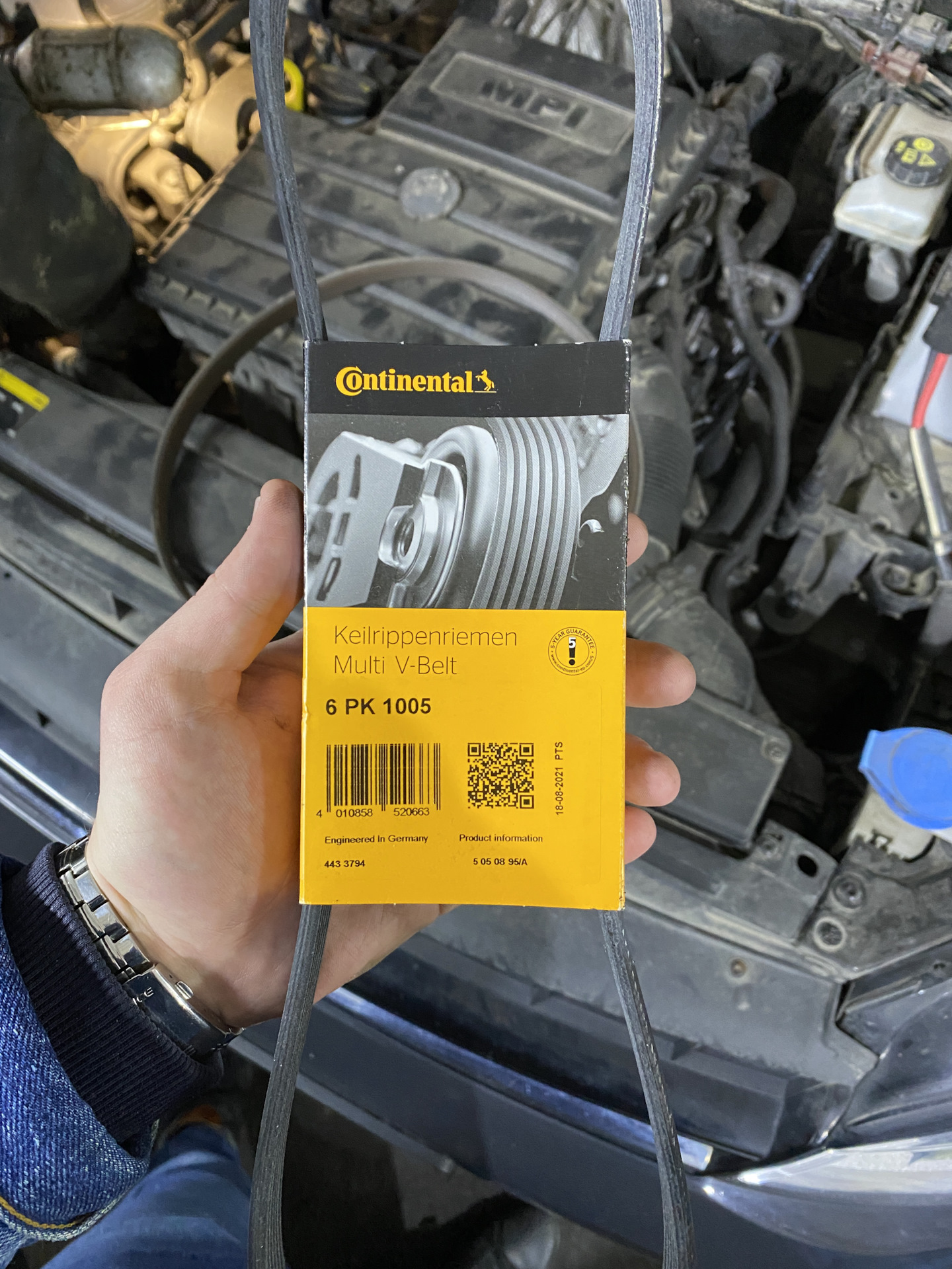

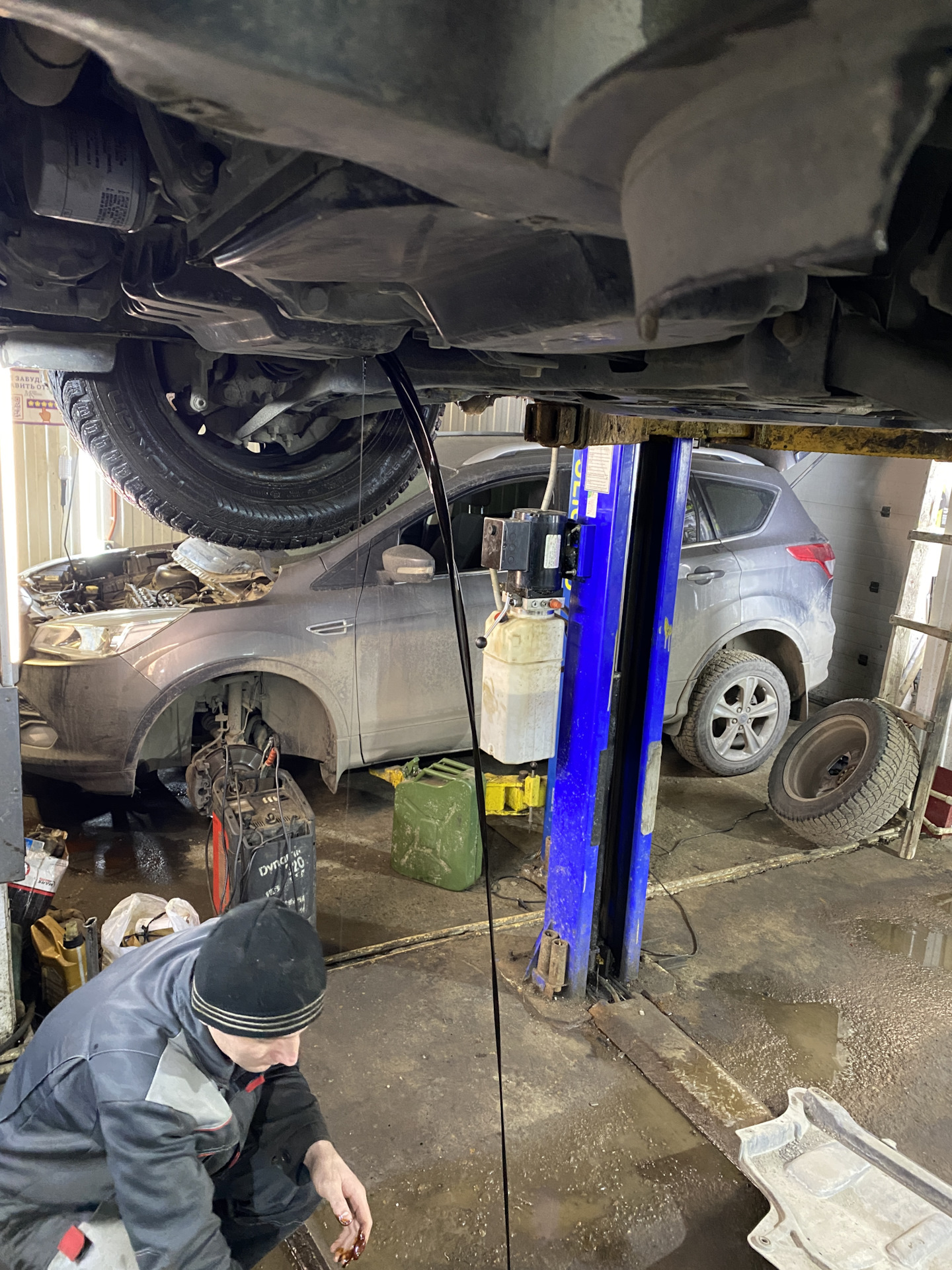

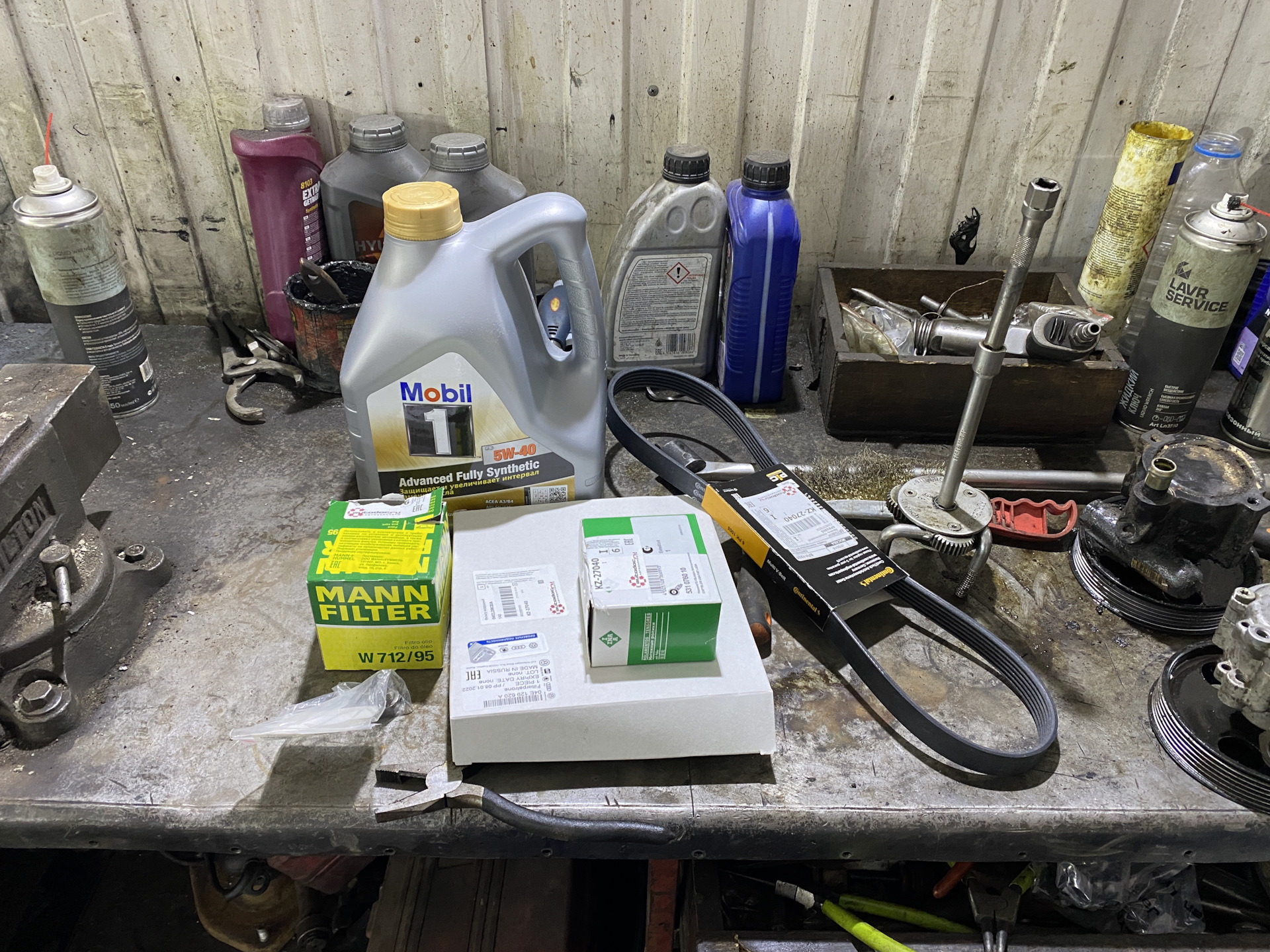

Вот и подошло очередное ТО, цены на все конь, многое успел взять до скачка цен. Также приобрёл комплект ГРМ(на всякий), к лету срок уже подойдёт замены, также колодки и масло в АКПП. В этот раз менял масло, фильтра и поликлиновый ремень с роликом .
Моторное масло MOBIL 1 FS 5W-40 4л. синтетическое [155578] — 3200
Фильтр масляный Mann W71295 — 681р
Ремень поликлиновой CONTITECH 6PK1005 — 813р
Ролик INA/LUK 531076010 — 1021р
Фильтр воздушный Vag 04E129620A
Пробка поддона N90813202 — 230р
Фильтр салона угольный MILES AFC1292 395
Салонный фильтр сам перекинул
Запчасти на фото: W71295
Запчасти на фото: 4433794

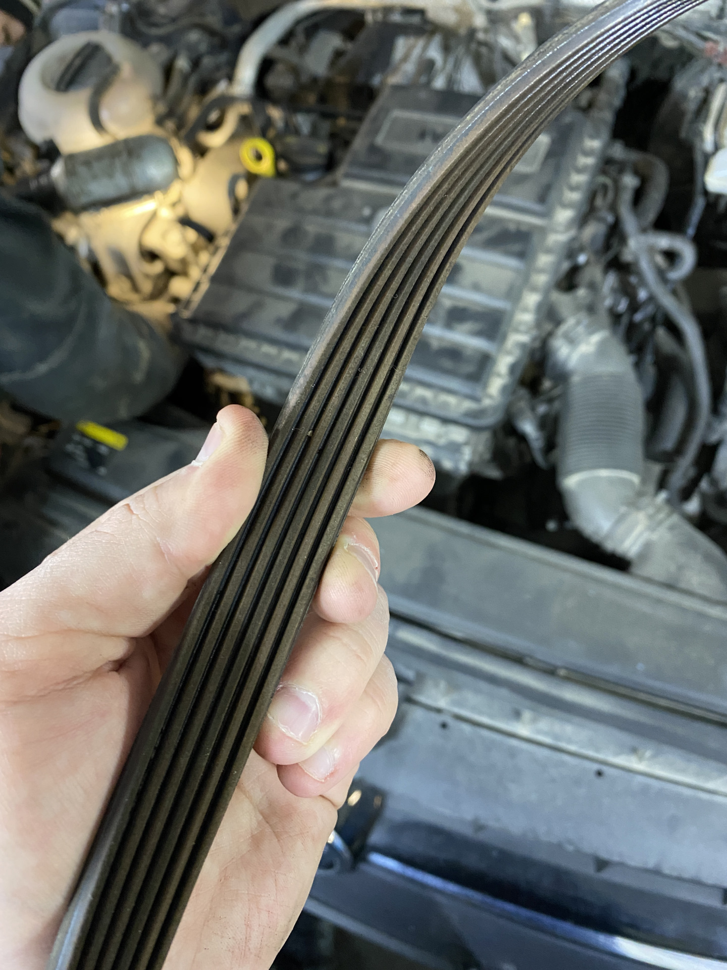

Пробег почти такой же, задумывался о замене грм тоже. Потом почитал, что у нас ремень, как на дизельных стоит, какой-то укрепленный и тд, типа рассчитан на срок всей службы авто. Некоторые через 200-250тыс меняют и все ок, якобы.
Короче не стал я менять, посмотрим, как будет)
Так то да, ремень как я понял ресурсный, но вроде на 1.6 просто 19 ремень ставят с завода, без букв, плюс возраст, климат РФ, да и спокойнее
менял ремень на 210к, не сказать было по нему, что он еще побегал бы, было много пыли от него, так что 150-190к оптимально)

www.drive2.ru/l/535206252469289373/ даже на 240к, есть фотка состояния его
Я там даже в комментах отметился с вопросом про поликлиновый) Который тоже еще не менял)))
