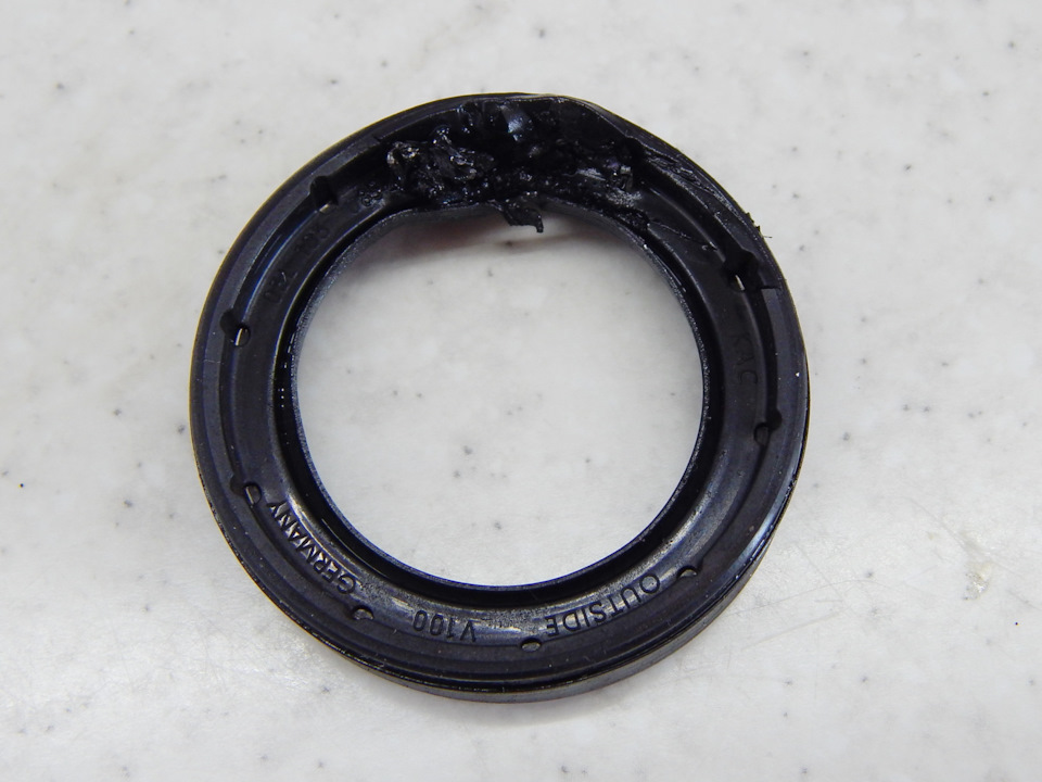

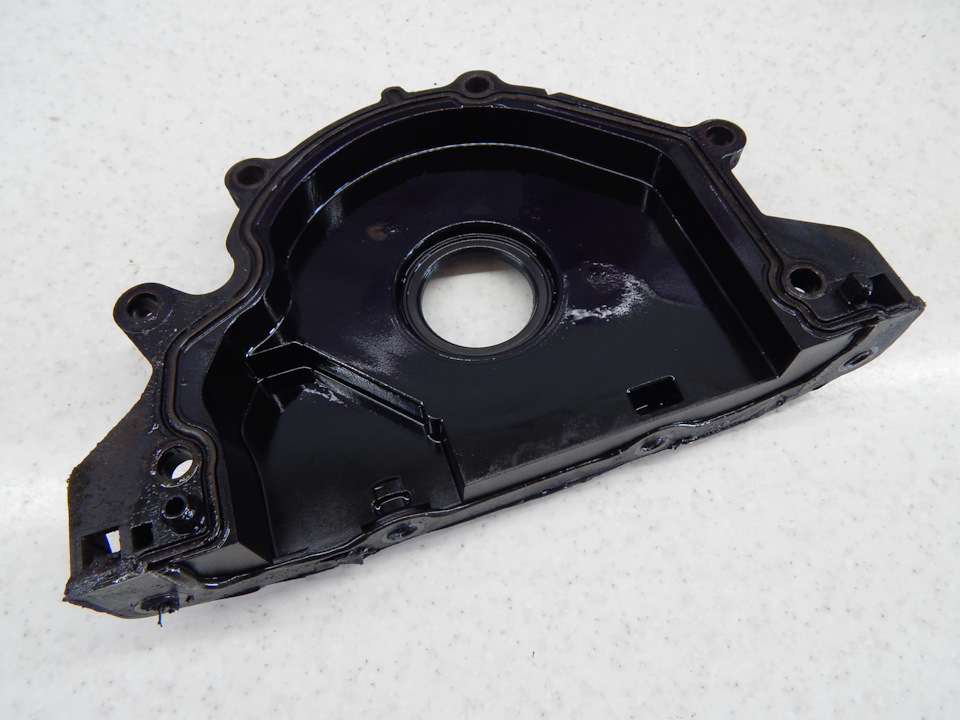

Диагностика показала, что помимо цилиндра также потекла основная помпа (на пластиковой защите двигателя и ремня ГРМ были обнаружены следы антифриза, который в последствии впитывался в утеплитель картера двигателя и шумку той самой защиты, а потом бесследно испарялся) и сальник коленвала. В результате ремонта стало известно, что помпа стояла ещё родная и была она в плачевном состоянии. Кроме заклинившей заслонки крыльчатки, регулярно подклинивал вал, шкив которого был отполирован ремнём РГМ до зеркального блеска.
Ремень тоже изрядно пострадал. В результате нагрева из-за трения о шкив, попадания на него антифриза и моторного масла он стал весьма гибким и уже начал разрушаться. К стати! Судя по дате выбитой на ремне и роликах, комплект ГРМ прежний владелец всё-таки заменил, но на этом обслуживание закончилось)
Передний сальник коленвала также ещё заводской!
Также был обнаружен потёкший сальник распредвала. Тоже родной!

Что мы имеем в итоге? Когда сел за руль и начал движение, я не узнал свою машину) Сцепление стало более плавным, пропали рывки при резком трогании с места, почти пропал стук в коробке при отпускании педали. В целом, управлять стало намного приятнее, чем раньше.
Температура ОЖ на прогретом двигателе во всех режимах держится в пределах от 88 до 92 градусов, уровень антифриза в РБ как вкопанный, повышаясь и понижаясь в зависимости от ситуации. Печка стала греть ещё лучше (ладонь сложно удержать), а температура воздуха в дефлекторах практически уровнялась.
