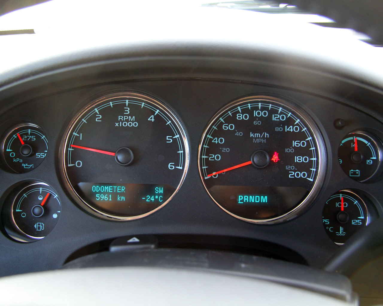

Эскалейд. Вроде можно и на русский перевести и еще плюшки есть, но стрелочных приборов маловато :(
Тахо 900 12-го года. все что надо есть. Красиво, мне нравится.

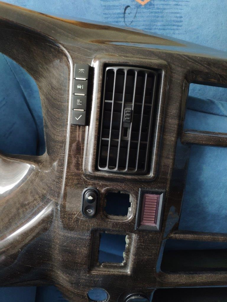

Соответственно, необходимы кнопки управления борт компом, куплены от Эскалейда, они одинаковые. У рестайлингового Экспресса кнопки стоят слева от приборки, но у рестайла маска приборки шире.
По этому пришлось врезать кнопки справа от приборки. Вроде нормально вышло.
