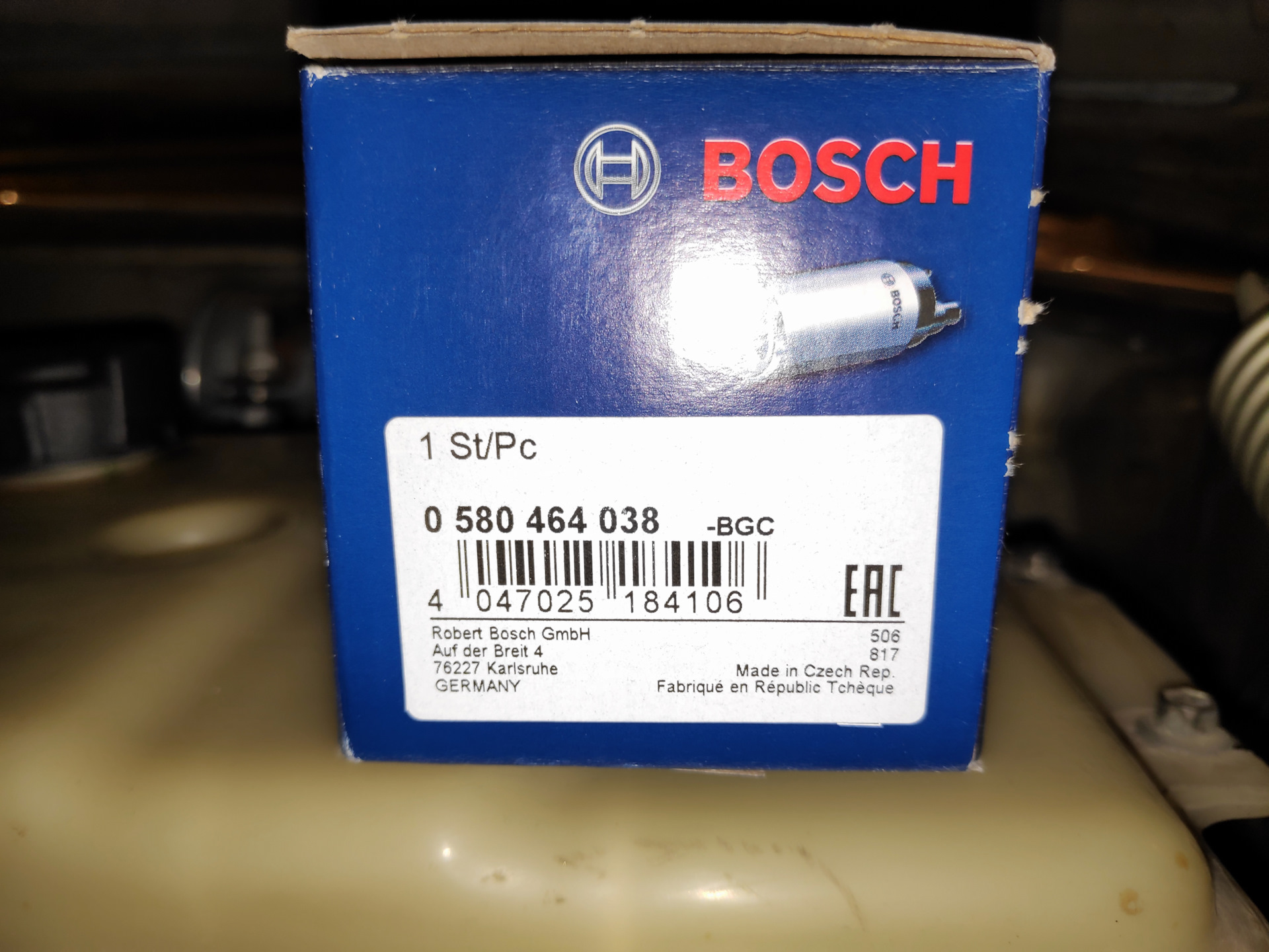

В замен было решено купить что-то стоящее. Ещё зимой жена подарила насос BOSCH.

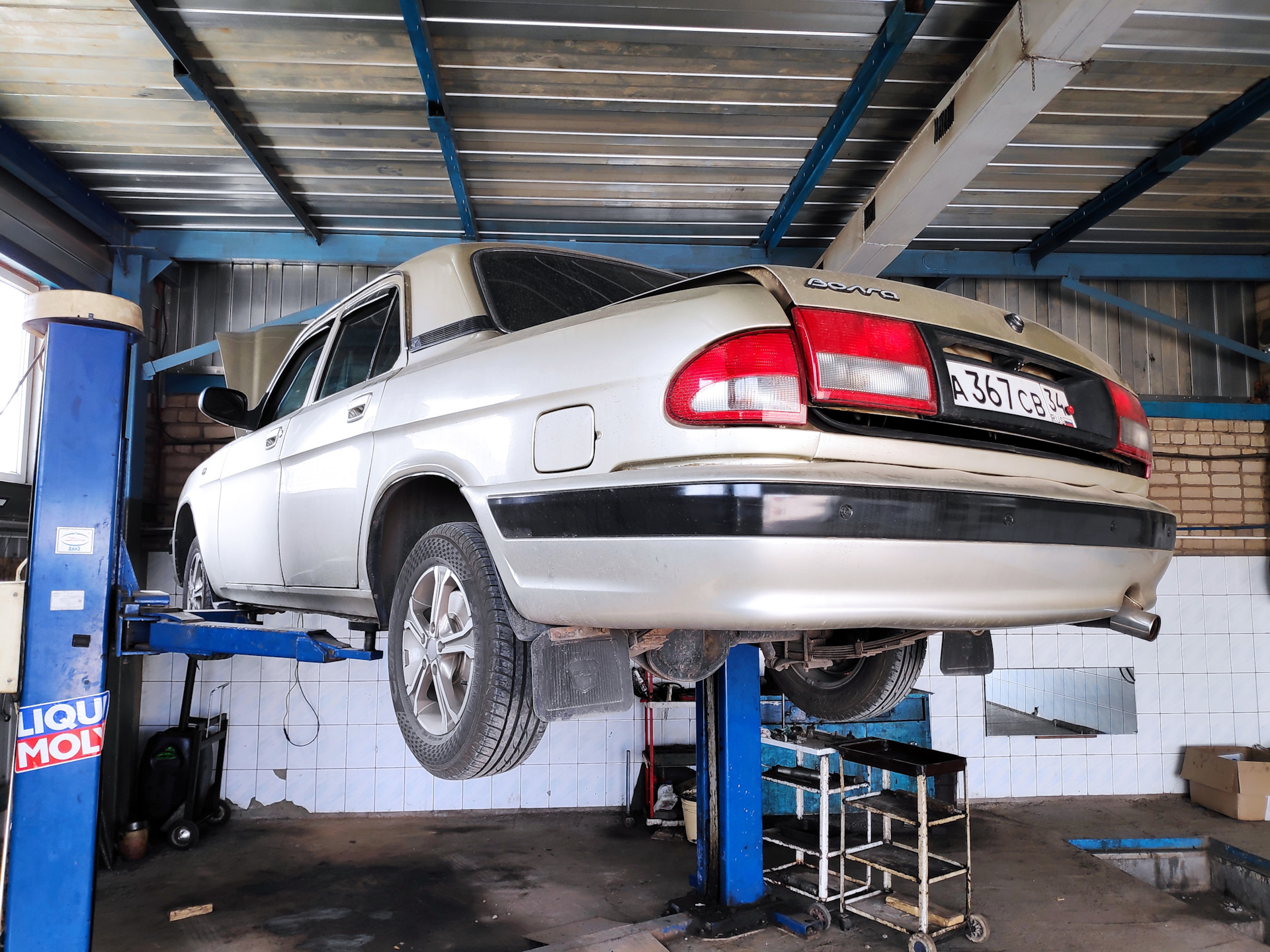

Для удобства — поднимаем машину (на улице пока прохладно). Конечно можно и лечь под неё, но земля холодная. Высота задней части у меня позволяет просто без домкрата всё сделать, но удобства почти нет.

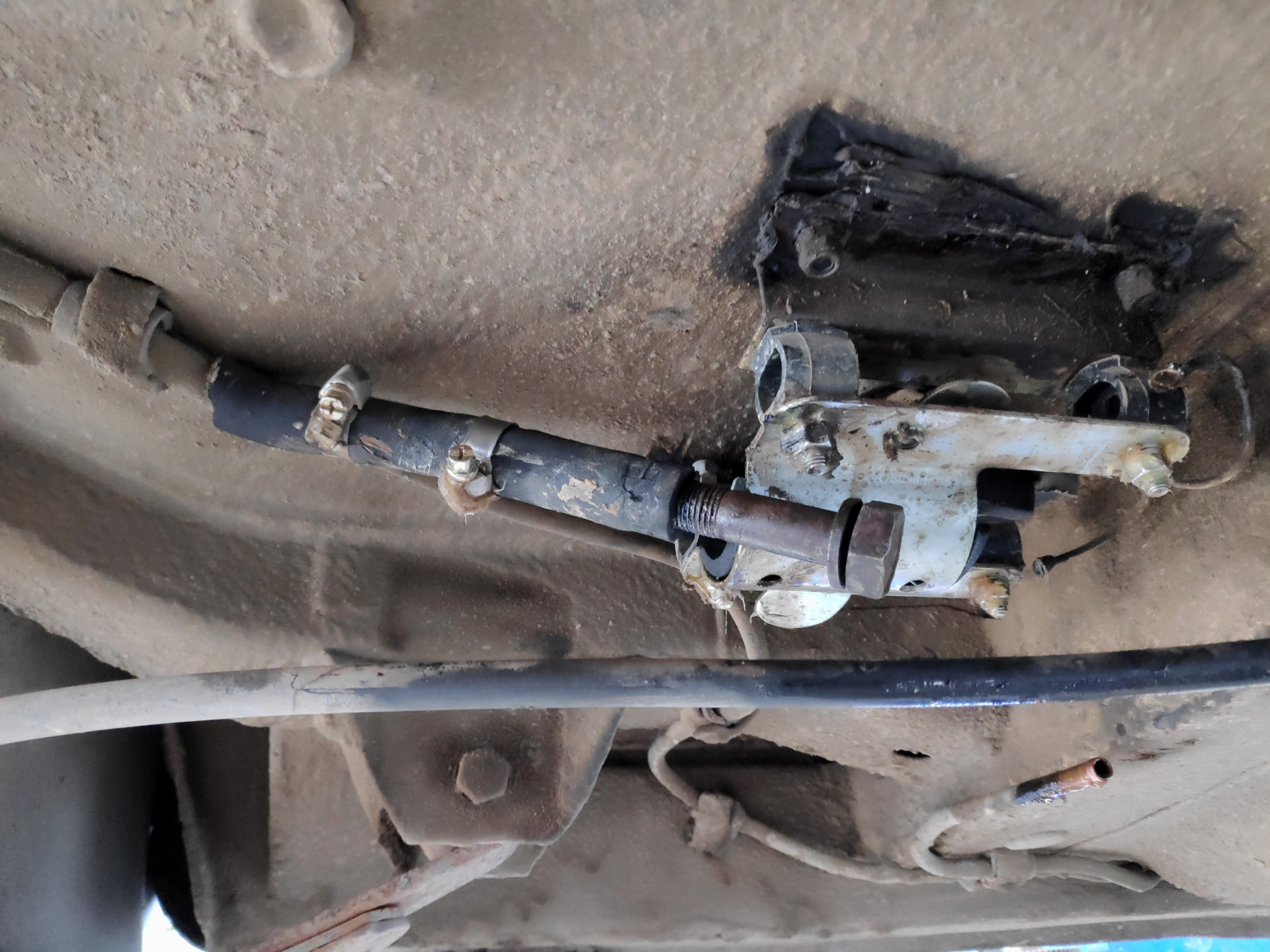

Снимаем аккуратно линию нагнетания. Бензин сливаем в заранее подготовленную ёмкость.
Конечно можно снять разъём с реле и дать заглохнуть машине, когда давление в рампе упадёт до 0. Но я этого делать не стал. Бензина слилось грамм 300-400, они пошли на очистку от смазки болтов и крепежа.
Подготавливаем болт, или любую другую вещь. которой будем затыкать линию от бака (если не заткнуть, то бензин будет литься не переставая, сольёте всё содержимое бака). Тут давления нет.
Хоть шланги и прошли совсем ничего, я их заменил на новые. Потому затыкал не особо чистым болтом.
Далее откручиваем провода от насоса.
Демонтируем кронштейн в сборе с насосом. Мне так удобнее, тем более, что вставлять потом проще новый насос. А он другой по размерам.

По насосу BOSCH.
Небо и земля. В самого начала такой тишины не было в салоне. Наконец-то. Теперь на ХХ в салоне всё тихо и ничего не шумит.
Насос работает тихо и ровно. При повороте ключа его еле слышно. Шланги при работе не вибрируют и не гудят.
