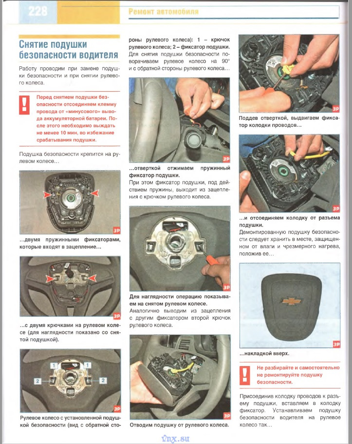

Наилучшее представление дает книга по ремонту от ЗР (скриншот ниже), но там описано не слишком детально.

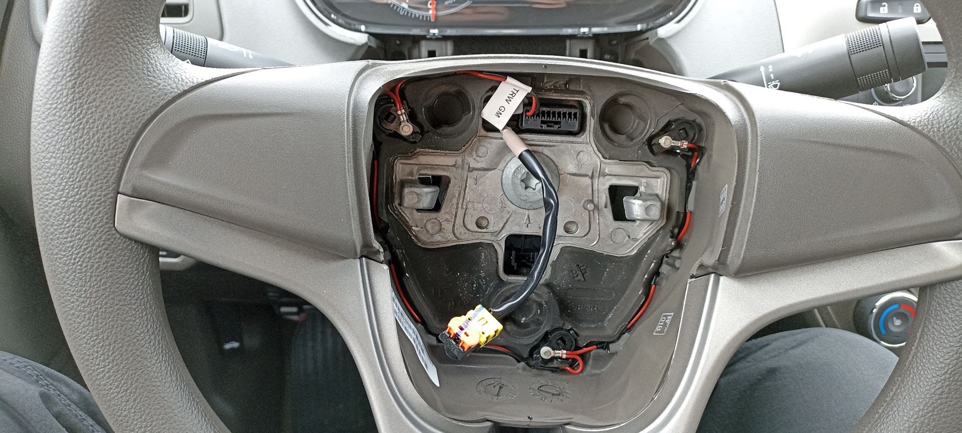

Как снять подушку безопасности водителя:
1. Снимаем верхнюю часть кожуха руля (2 винта).
2. Отключаем клемму от "-" АКБ. Ждём минут 10, чтобы разрядился конденсатор срабатывания подушки.

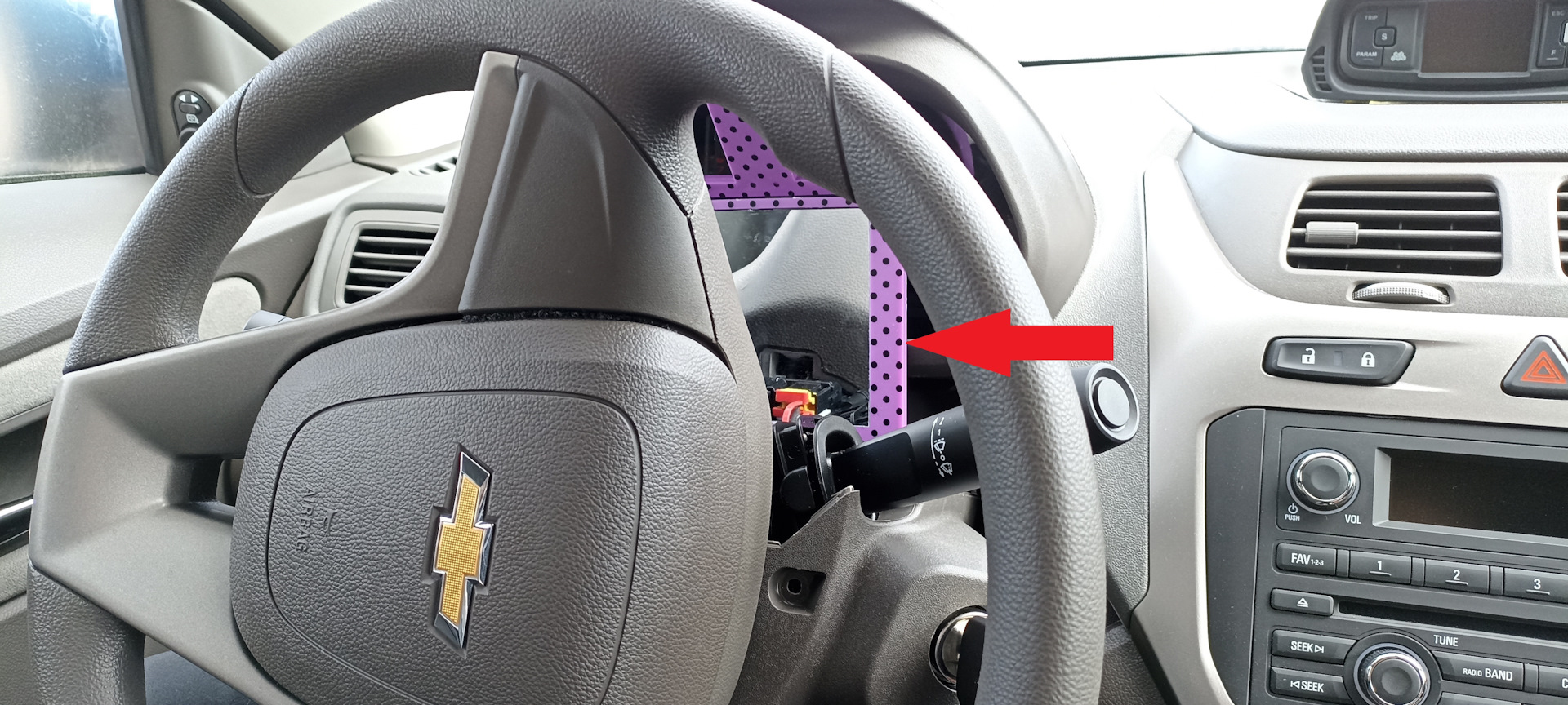

3. Понадобится небольшое зеркальце. Устанавливаем его за рулём, чтобы было видно руль с обратной стороны, и поворачиваем его на 45 градусов относительно нулевого положения.
4. В зеркале видим окно, где расположена защелка подушки безопасности. Пластиковой лопаточкой для снятия пистонов, или небольшой по длине плоской отверткой необходимо отжать в этом окне скобу, корректируя свои движения по зеркалу.
5. Отжимая скобу, помогаем себе другой рукой, вытягивая подушку безопасности на себя. Как только отжали — между рулём и подушкой вставляем клин (например, резиновый шпатель), чтобы крепление не защелкнулось обратно, пока будем отщелкивать с другой стороны.
6. Поворачиваем руль на 180 градусов другой стороной вверх и повторяем действия со второй защелкой. Прилагая небольшие усилия, немного покачиваем подушку и вытягиваем на себя.
Осторожно — к подушке походит провод, он короткий, можно оборвать.

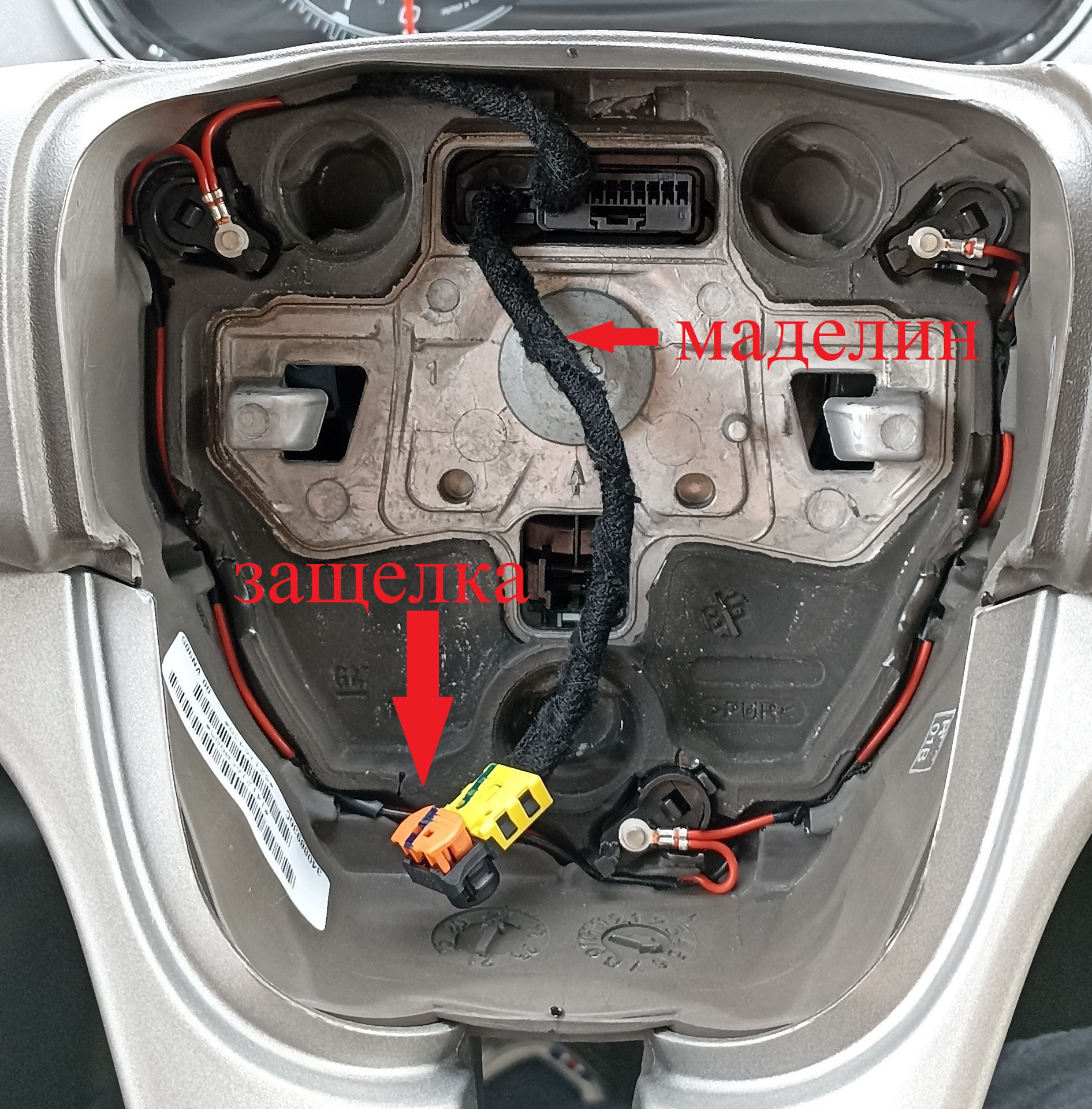

7. Ногтями или маленькой плоской отверткой поднимаем оранжевый фиксатор разъема вверх и отсоединяем разъём подушки.
Источник скрипа был найдет сразу — жгут проводов к подушке был обернут отвратительной изоляцией из ПВХ, которая терлась обо все вокруг и скрипела. Срезал эту изоляцию и замотал жгут маделином.

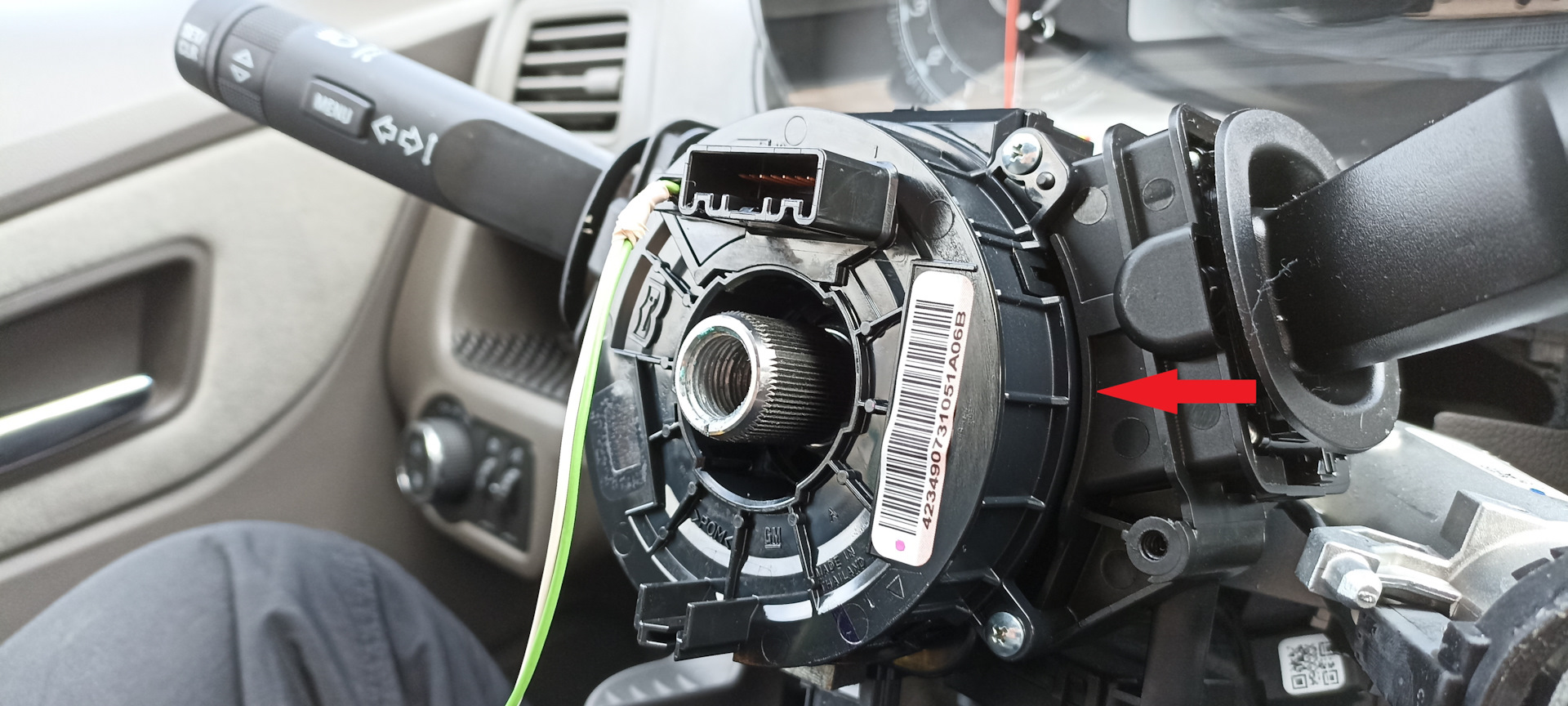

Далее решил побороться с менее противным звуком — шуршанием при вращении руля.
Повращав руль при снятой подушке, определил, что звук трения издает так называемая "улитка", точнее ее корпус трется о её же крышку, вращающаяся вместе с рулем. Решил заложить в улитку побольше смазки, для чего снял руль.

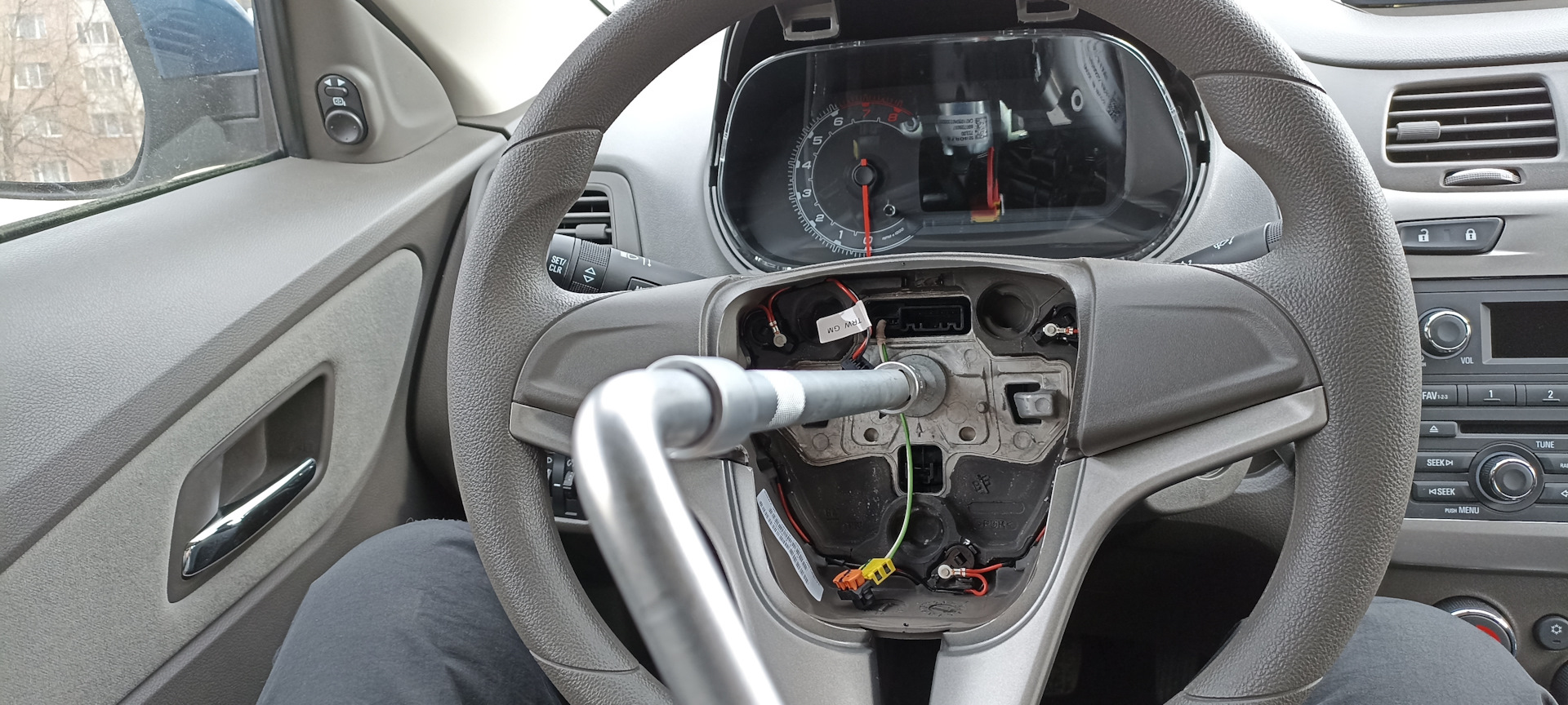

Как снять руль:
1. Выставляем руль в нулевое положение. Вооружаемся битой Torx T50 и либо отверткой с воротком, либо сооружаем конструкцию, как у меня на картинке — биту вставляем в подходящую по размеру торцевую головку (у меня — на 10 мм), далее удлинитель, вороток.
2. Пробуем открутить винт. Если откручиваете первый раз, прилагайте большое усилие, винт идет очень туго, сильно затянут и промазан фиксатором резьбы.
3. Открутив винт где-то на половину, сбиваем руль с посадочного места, постукивая руками с тыльной стороны.
4. Полностью откручиваем винт, отсоединяем разъем от улитки, снимаем руль.
Далее в щель между верхней частью и корпусом улитки я заложил немного консистентной смазки. Не скажу, что это на 100 % решило проблему, но шуршание заметно поубавилось.

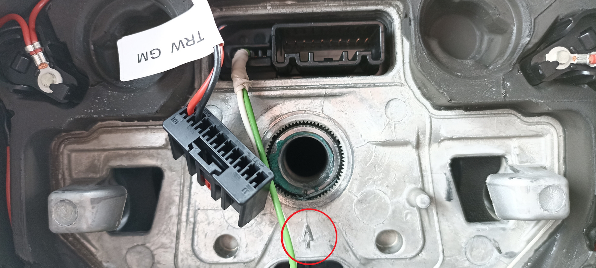

Собираем в обратном порядке. Насчет точности установки руля на шлицы можно не переживать — там имеется метка, как правильно устанавливать, ошибиться не получится.
Перед сборкой я смазал шлицы руля консистентной смазкой (хуже не будет), винт посадил на фиксатор резьбы.

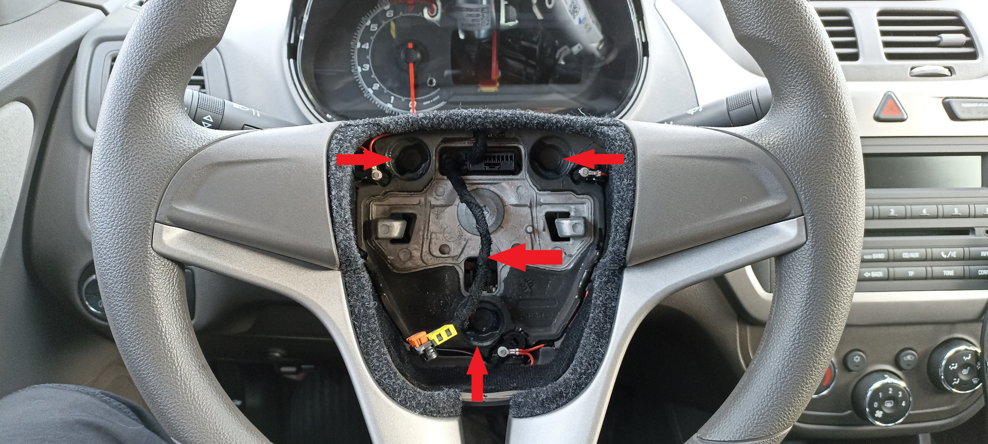

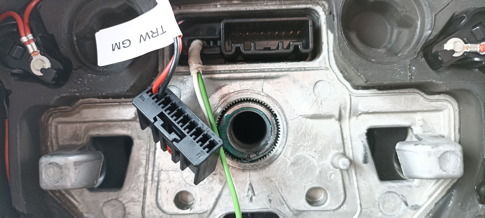

Чтобы обезопасить себя от скрипов в дальнейшем, проклеил места соприкасания подушки и руля серым карпетом, провода обмотал маделином, в углубления, куда входят ножки подушки, нанес консистентной смазки (на фото эти места по периметру показаны стрелками).

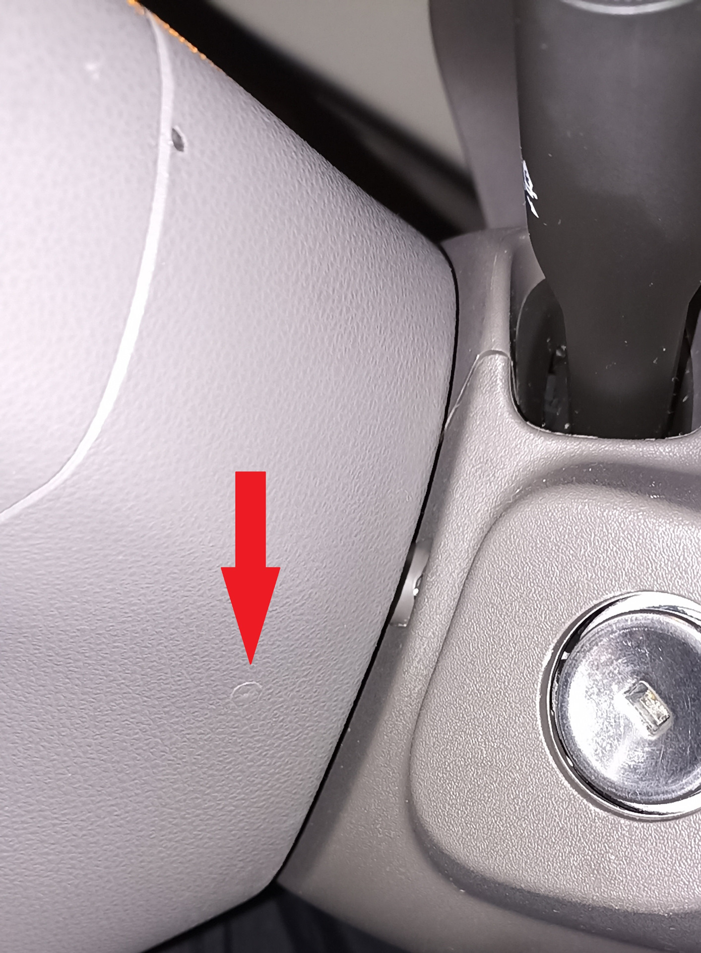

P.S. Существует и другой способ снятия подушки руля на Кобальте — проколоть спицами отверстия на руле в этих местах, вставить плоскую отвертку, отжать защелки. Но это менее предпочтительно — будет видно, что подушка снималась, что при продаже может вызвать ненужные вопросы.
Этот способ показан на видео

Датчик угла поворота возле улитки стоит или ниже ?
Возле улитки, немного пониже

Возможно если у вас остались оригиналы фоток не подскажете номерок улитки и самое интересное пины все в наличии на улитке? Нет пустых мест?
Просто драйв режет качество и плохо видно наличие пинов
Приветствую, контакты в разъеме там все, но скорее всего задействованы только 2 пары пинов — подушка и звуковой сигнал. Чтобы подключить что-то еще, нужна улитка от машин с мультирулем
Спасибо.
Это я и пытаюсь выяснить.
На фото шлейф руля родной стоит?
Да

А книгой не поделишься ?)
Да у меня слух тонкий просто, слышу вообще все, на что другие внимания не обращают, и сверчки не выношу )) Книгу качал здесь vnx.su/content/avto/chevrolet/cobalt.html
Держи
www.drive2.ru/b/607404034239766333/
Низкий Вам поклон, очень нужная литература)
