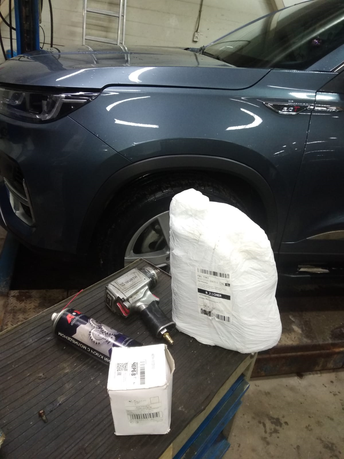

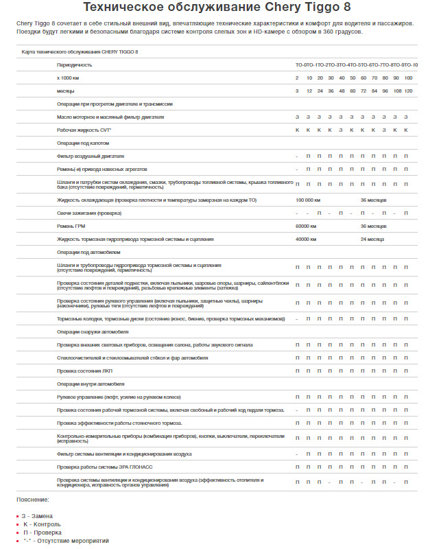

Дилерский центр спросил 13000₽ за ТО-20000 км, сделал часть сам. Масло и фильтр поменял в сервисе в котором покупал авто, Авангард Череповец (многие думают это официальный дилер, по факту обычный перекуп). Цена 2025₽. Включая снятие и установку защиты ДВС. Остальные проверки сделал в своём сервисе, с заменой фильтров салона и воздушного, хотя по регламенту дилеры только проверили бы эти детали без замены.

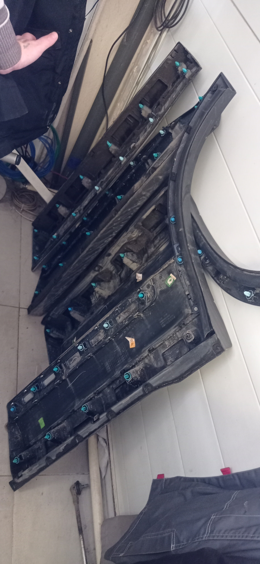

Так же поменяли накладки на дверях с которых слез хром, ждал замену месяц. По гарантии. Тормозил цех покраски, у нас в городе у автосалона нет своего кузовного.

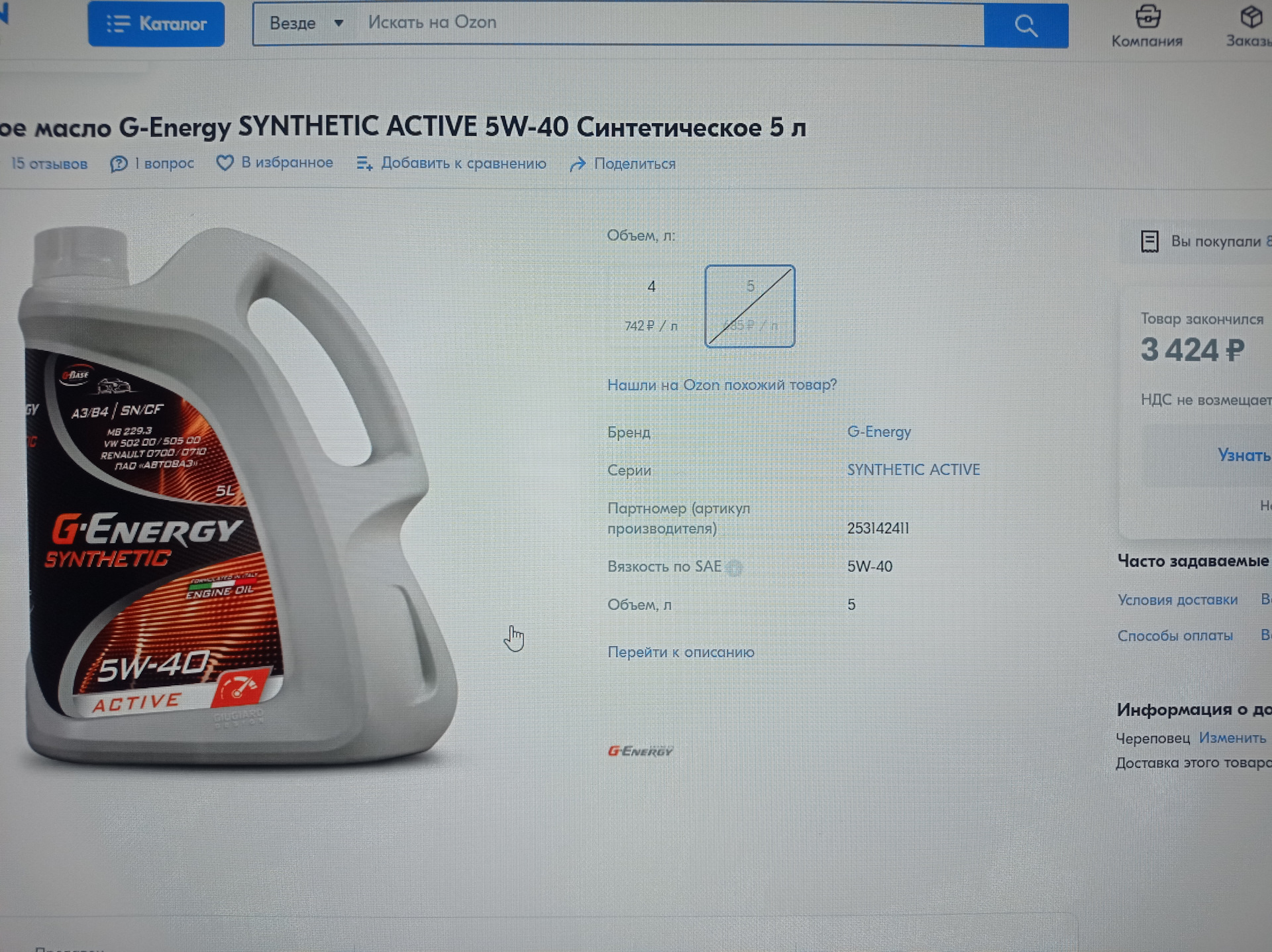

Масло брал G energy 5w40 active, синтетику. Цена 2315₽. Успел по старым ценам, его же сейчас лью в Zotye t600.

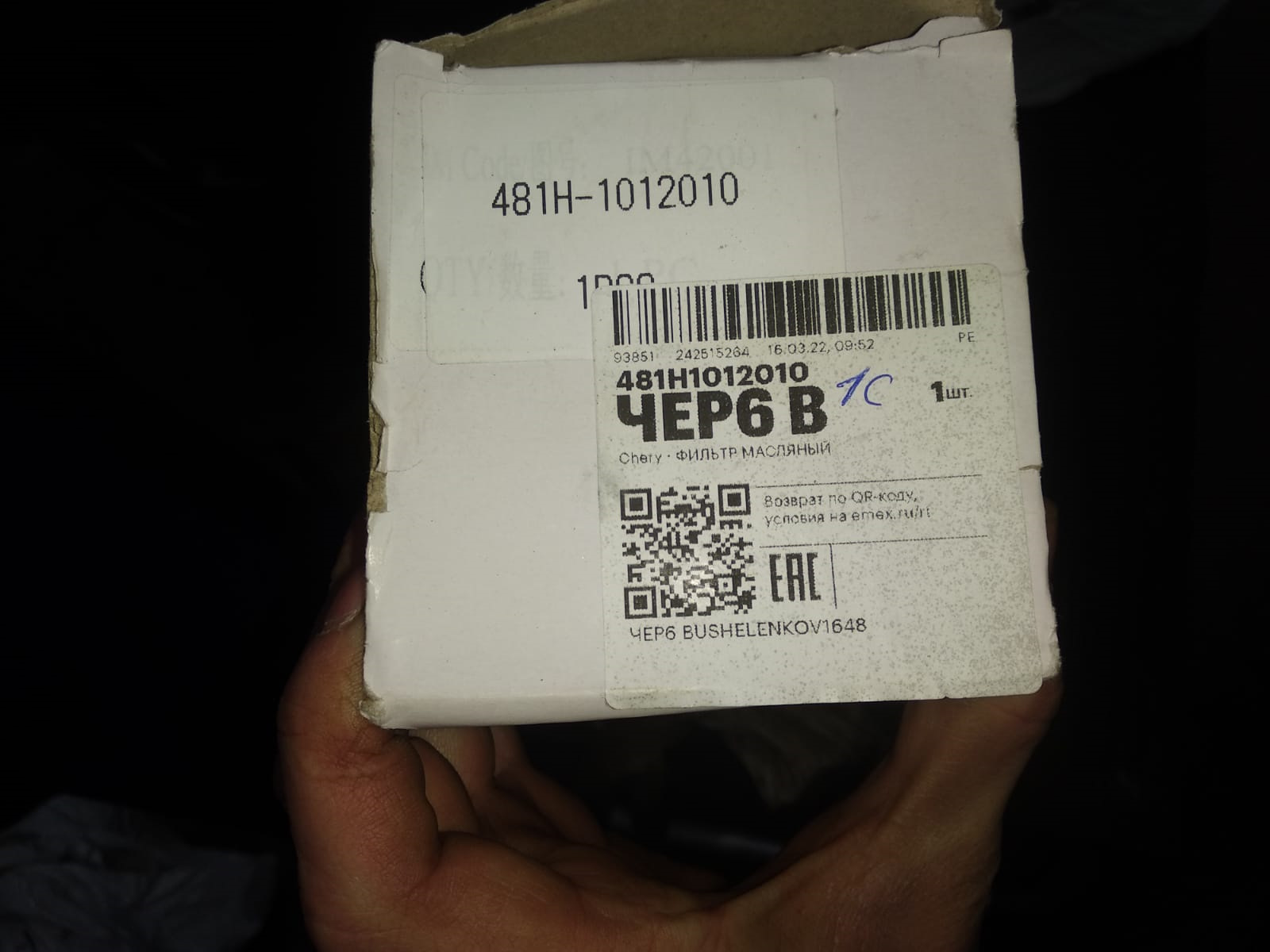

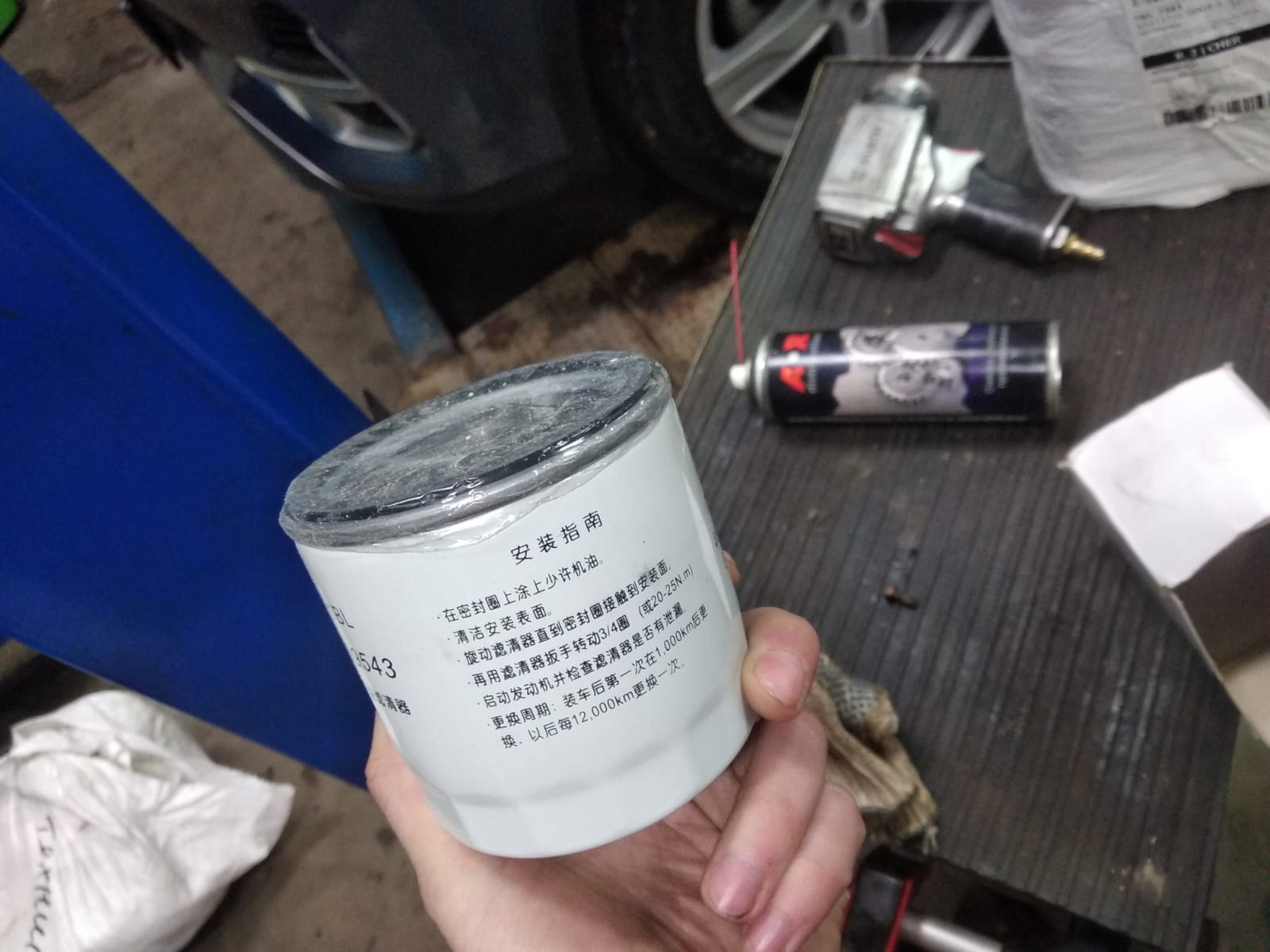

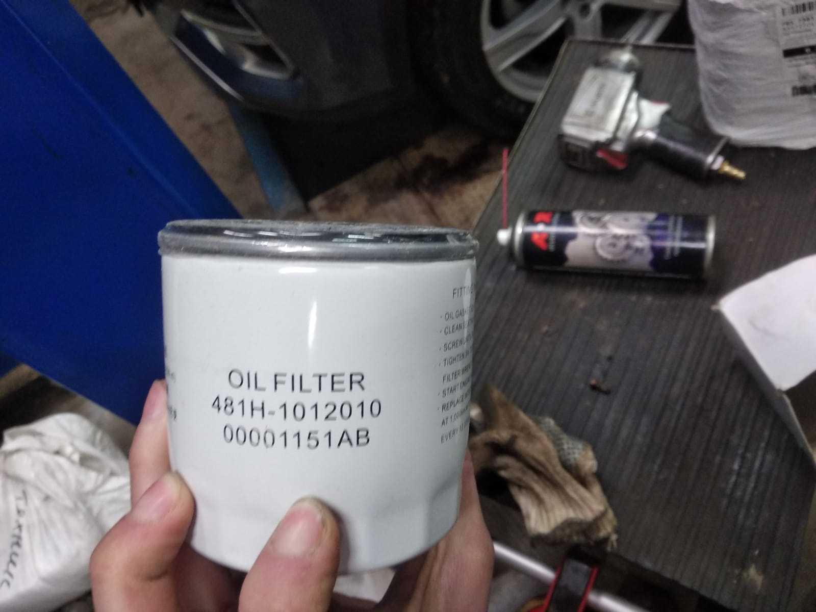

Фильтр Чери оригинал 536₽.(подходит от тиго fl и тиго 4 у которых двигатель 2.0)

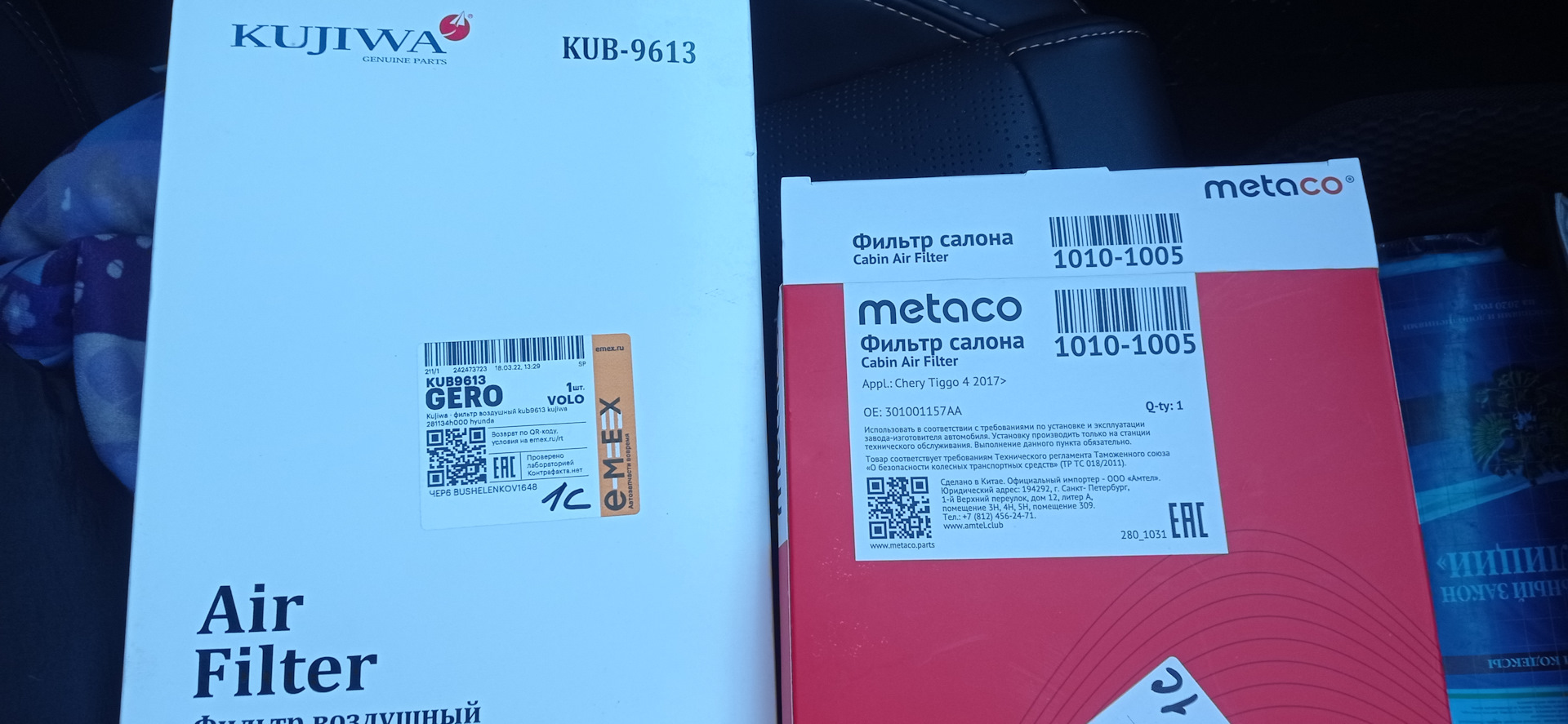

Добавил фото воздушного и салонного фильтров.

А маслинное кольцо или как оно правильно называется ?
Пробка сливная может? Не менял, да и не нужно, держит нормально. До 100 тыщ точно не поменяю.

масло все-таки 5w40. Многие про 5w30 пишут. Сегодня на 0 ТО тоже 5w40 мне залили.
точно, опечатался) На тойоту заказывал 5-30
