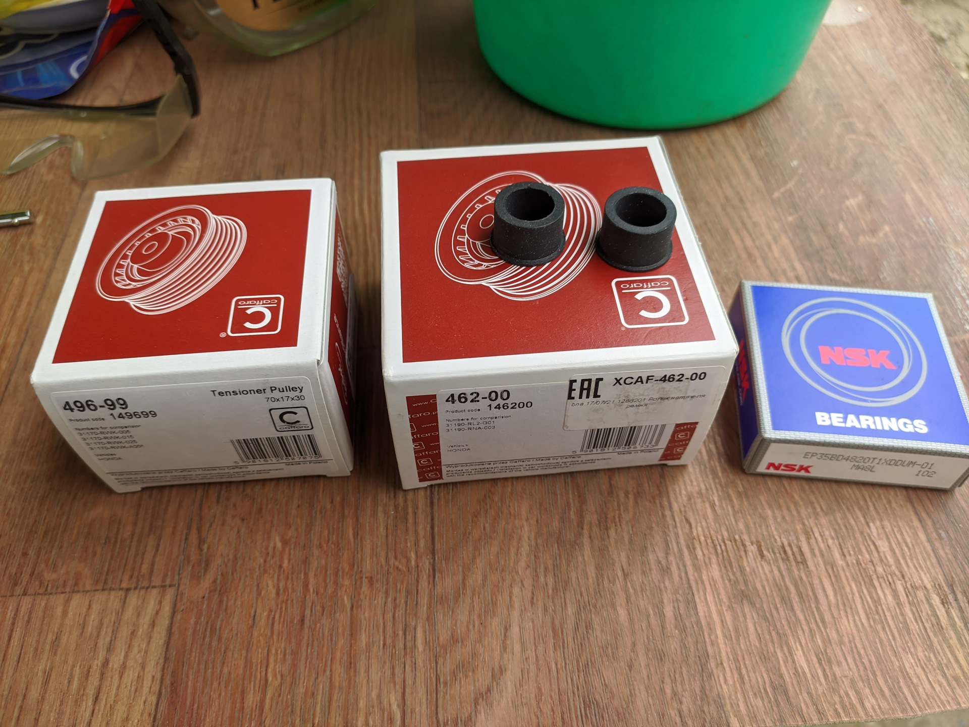

После установки катализатора автомобиль стал тише и меня стал доставать рычащий звук при разгоне в районе 1500-2000 об/мин. У shurik0242 похожая проблема: www.drive2.ru/l/613976090116909206

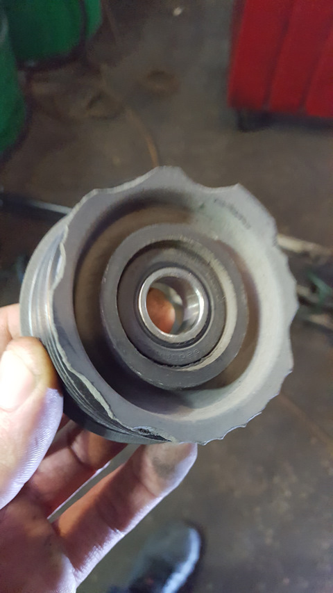

Послушал стетоскопом ролики/подшипники, под сомнение попали: ролики обводной и натяжителя, подшипник муфты кондиционера. Купил caffaro, людям попадались с подшипником nachi — япония, мне попались NSK — польша.

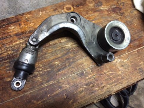

Также у токаря на работе выточил втулки из фублона на амортизатор натяжителя, запрессовал.

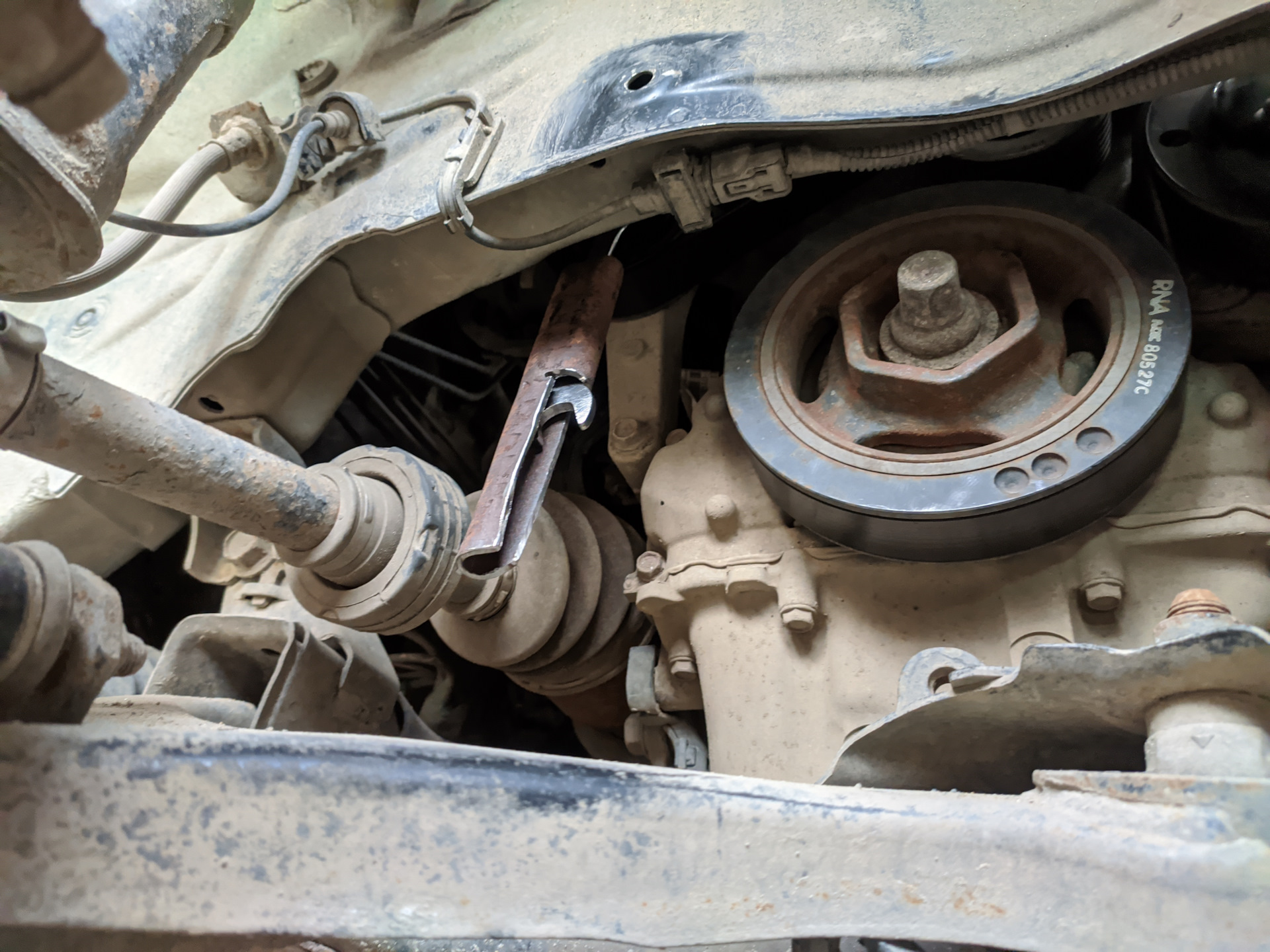

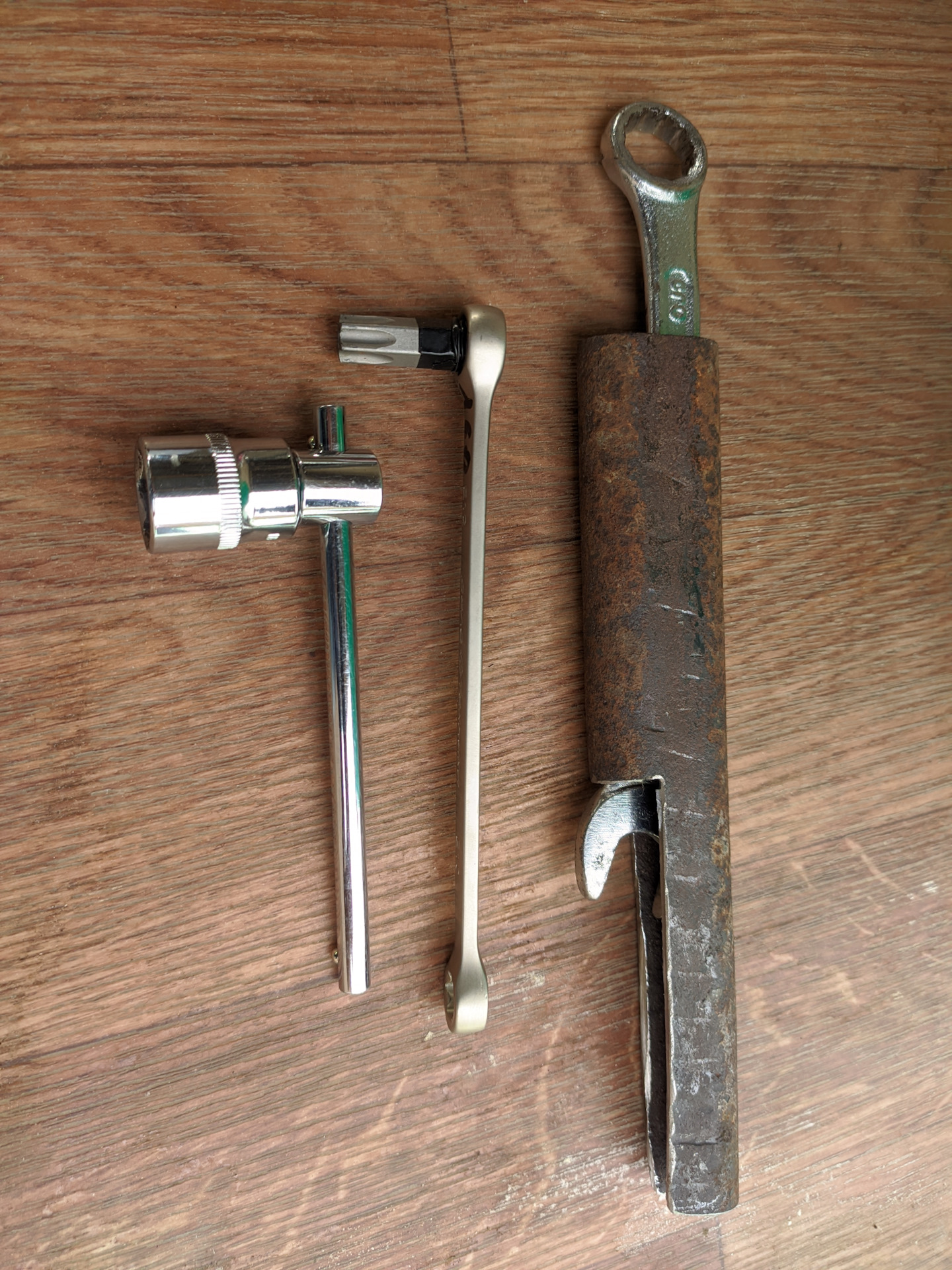

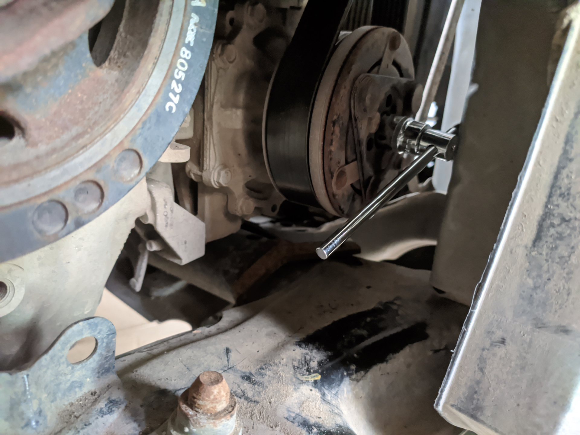

Ролики снимал таким набором:

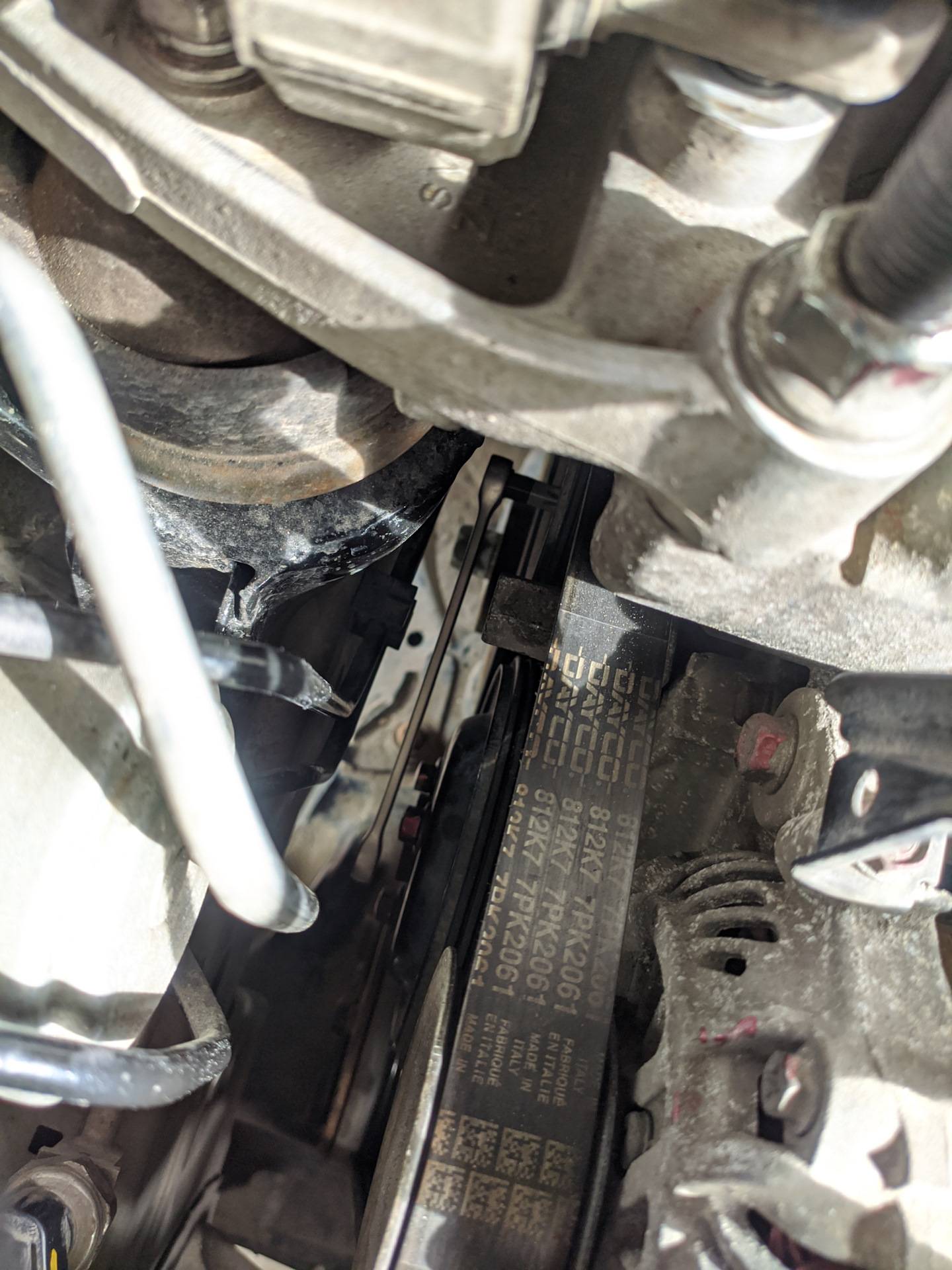

Вот так подлазил:
Все собрал, завел, и нихера не поменялось! Разве что чуть тише стало. Все послушал стетоскопом, и локализовать звук никак не удалось, даже коробку послушал — тихое шуршание подшипников.

Последним поменял натяжной ролик с гидронатяжителем в сборе и о боги! Все ушло! Суть такова в гидранятяжители ушло Масло немного, появилась пустота, из за пустоты ролик прыгал и давал вибрацию.
А там этот амортизатор за счет пружины работает, масло я подливал, вероятно, что раз вы поменяли натяжитель в сборе, то ушли люфты в креплении амортизатора и на втулке нятяжителя, где тот самый пресловутый болт, не смотрели там люфт втулки?

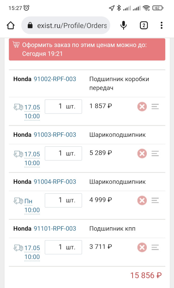

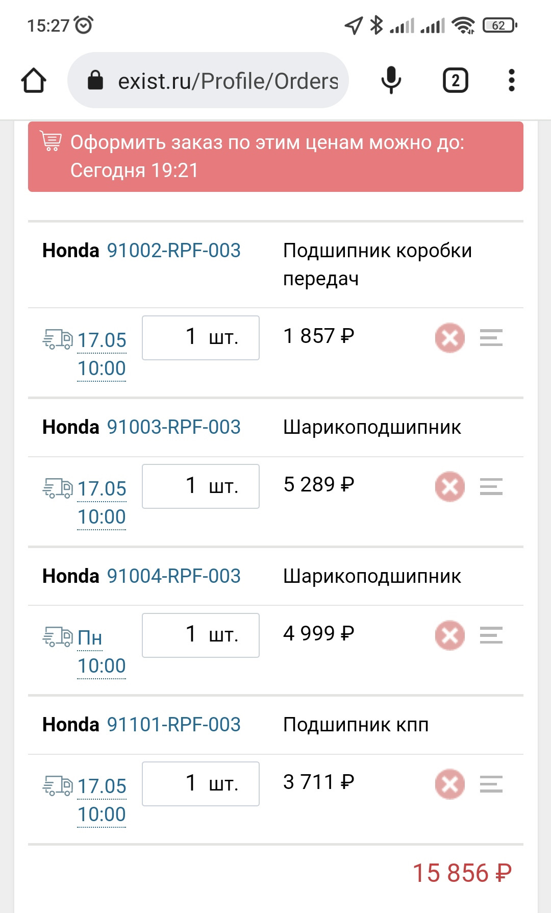

Такой же рычащий звук на 2-3 тыс при нагрузке. Приговорили КПП. Комплю на подшипники. 4 шт в районе 15к выходят.
А на нейтрали в тех же оборотах есть?
На нейтрали без нагрузки звук немного другой, зафиксировал на 2 тыс оборотов и ввжимаю — отпускаю сцепление, звук меняетсЯ
Вот цены на сегодняшний день за 4 подшипника
У меня не меняется!
