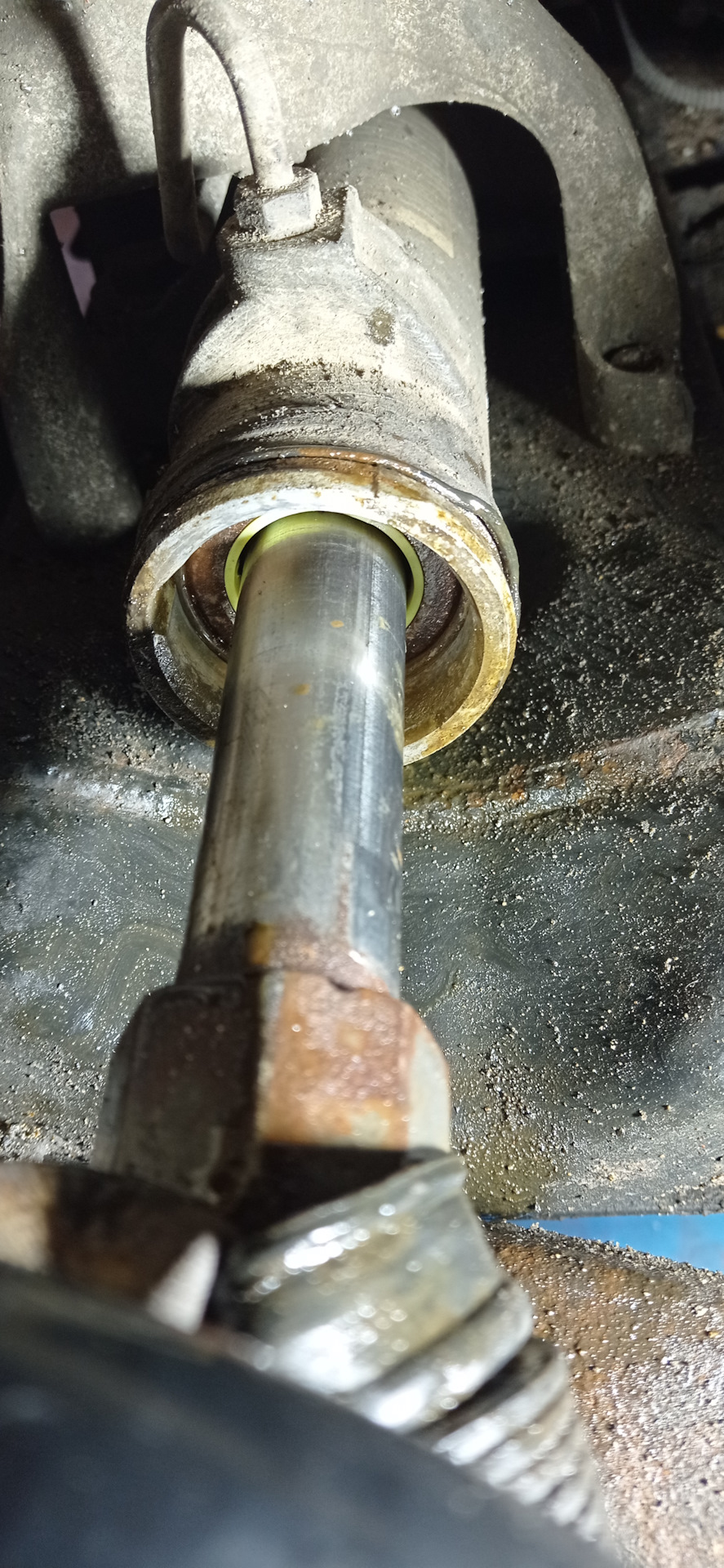

Сегодня загудел ГУР. Даже если не крутить рулём.
В принципе он уже давно давал понять, что жить ему осталось недолго.
А сегодня прямо резко стало хуже.
Вопрос к знатокам
Предстоит поездка на днях на 1200 км. Доедет ли он такую дистанцию?
Как обычно проявляется полный отказ? Кроме жесткого руля, что-то может ещё вылезти? Заклинивание шкива/обрыв ремня?
Надо ли упереться сейчас и до выезда починить?
UPD.
Не стал рисковать, заменил рейку, насос в норме.
Всем большое спасибо за поддержку и советы!

Если гудит не подшипник, то проедет, главное жидкость не упускать чтобы не заклинило.
Микро дырочка, пока не снял не увидел
Сними правое колесо и сними пыльник с рулевой рейки все масло с бачка там. Только вчера у себя снимал. Открылась такая картина
Да, тоже правый пыльник весь в масле(
Где то масло уходит, я так из Крыма возвращался. С двух сторон капало хорошо, бачок в среднем на 60—80 км хватало, лил АТФ с заправок. Смотрите за уровнем, может у вас не так интенсивно уходит, проедите свои 1200 км

уровень жидкости какой?
норма
balovenj
Ночью посмотрел хреново. Сейчас перепроверил — бачок пустой
Значит рейка потекла. И надо срочно в ремонт. Течет быстро и по многу. Далеко не уедешь.
Может без жижи и насос убил.
MrJohnFisher
Если недавно началось- попробуй залить. может шум пропадет. но причину утечки желательно устранить.
Заменил рейку, все же не рискнул ехать.
Помпу не убил, все норм.
