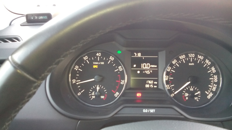

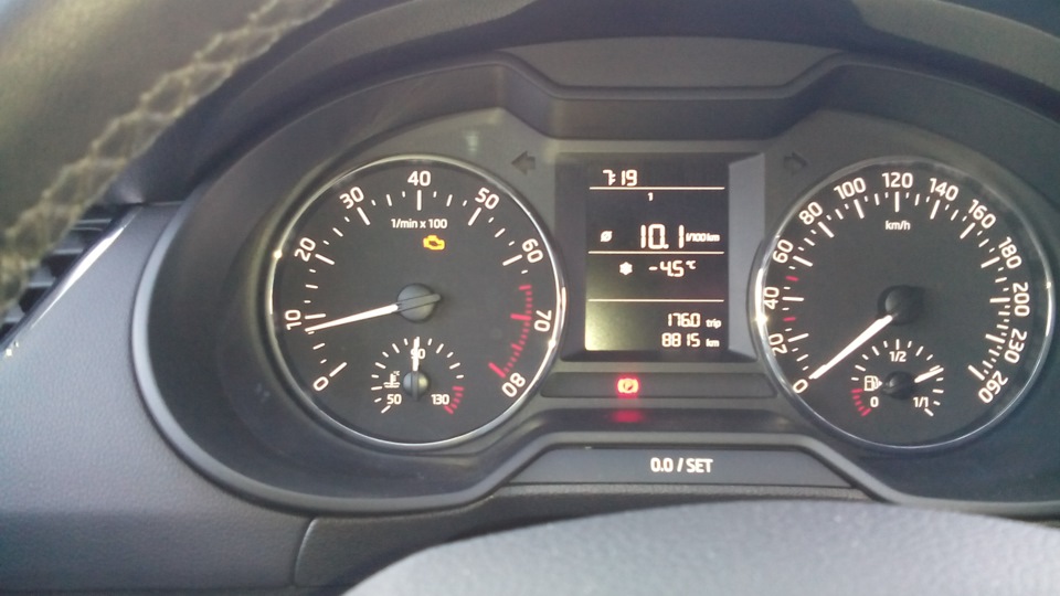

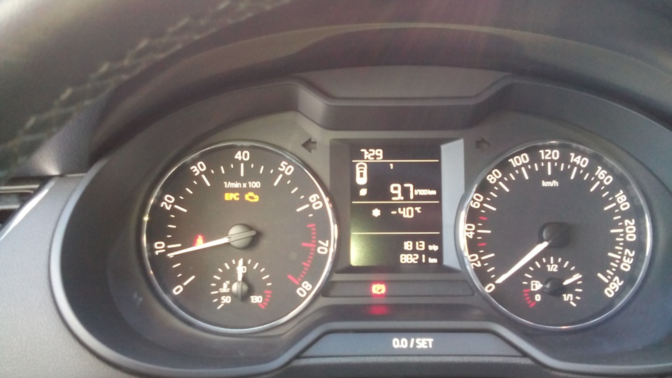

Приветствую Вас мои подписчики! К сожалению мой сериал продолжается:
Получается целый сериал, продолжение темы Глюк турбины и темы Глюк турбины 2
Снял ошибки Васей и вот

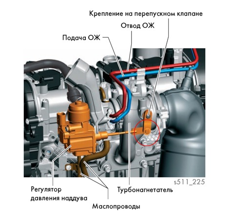

Позвонил ОД, записался на вторник на диагностику. Посмотрим теперь какой фильтр надо заменить…
Связался со знакомым менеджером в салоне Чешские моторы, спросил про замену турбины, оказывается, что я уже не первый. Прецеденты в Пензе уже есть на 1,4л. Хотя при первом обращении в Пензе еще таких случаев не было.
Добавлено 01.04.15г. Вчера ездил на диагностику, сняли ошибки. Говорят будем советоваться менять один регулятор или турбину целиком. Сегодня позвонили ОД — сказали, что производитель рекомендовал менять турбину целиком. Буду ждать…

Такая же хрень на ауди q3 1,4 150 л.с. Поменяли регулятор давления 04e198725e.

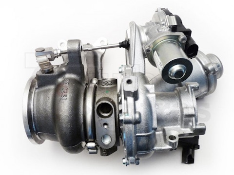

Такая же хрень.Вторник, среду должны привезти этот самый регулятор +смазку от залипания, третья неделя пошла я так машину не ждал как этот регулятор
А что теперь турбину целиком не меняют?Экономят?
Читая отзывы кому как турбина то исправна.Раньше вроде меняли целиком сейчас Шкода рекомендует какую то супер смазку.В больших городах могут и целиком поменять у нас город не большой ОД один. В связи с падением продаж экономию можно понять выживать должны все
у нас то же ОД один
Slav57
Привет. Как привезут сфоткай его, хоть посмотреть на это чудо.
Если успею, дело в том что я жду во второй раз могут сделать и позвонить, первый раз привезли не тот, сейчас на рапиде подменном езжу.Я его видел только не сфоткал, искал в инете не нашел, на молоток похож
Надеюсь он, ремкомплект для турбины 04E198725E (1,4 140 Л/С).
