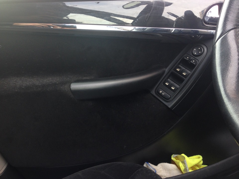

Вдохновленный работами товарища DaVaZ и Famility, не так пафосно конечно. Но все же решил приступить к реставрации дверных ручек. Их состояние со временем действительно портит вид.

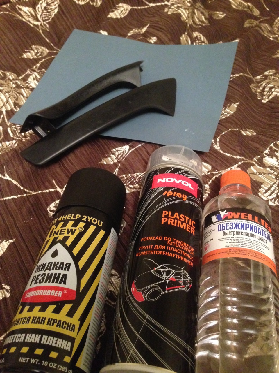

Зашел в ближайших магазин за не хитрым инвентарем.

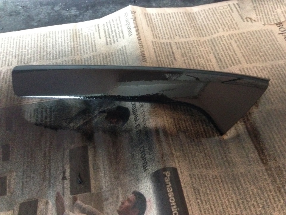

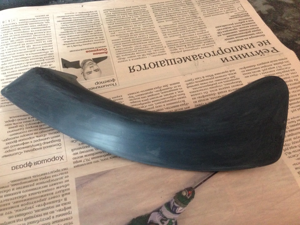

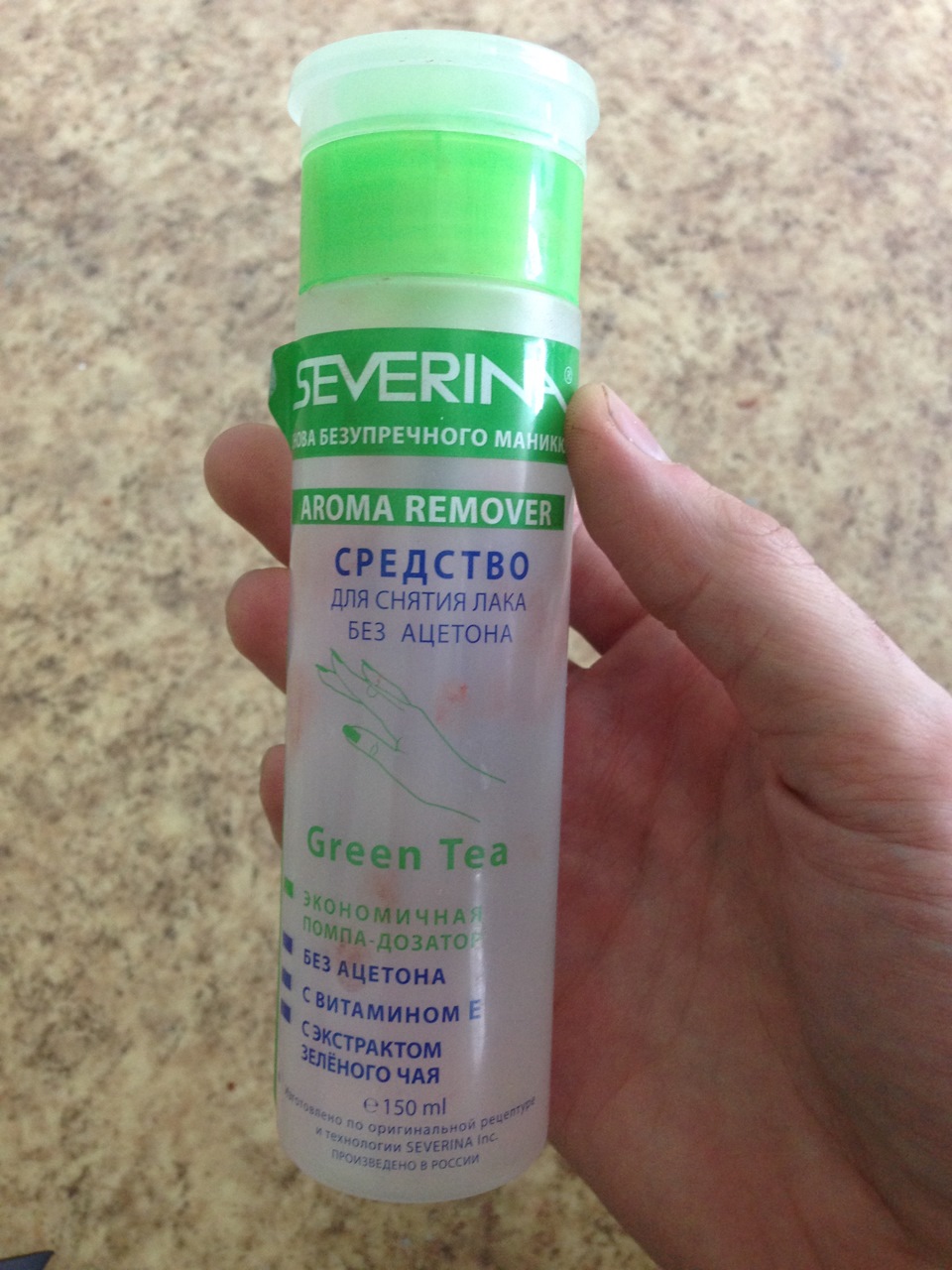

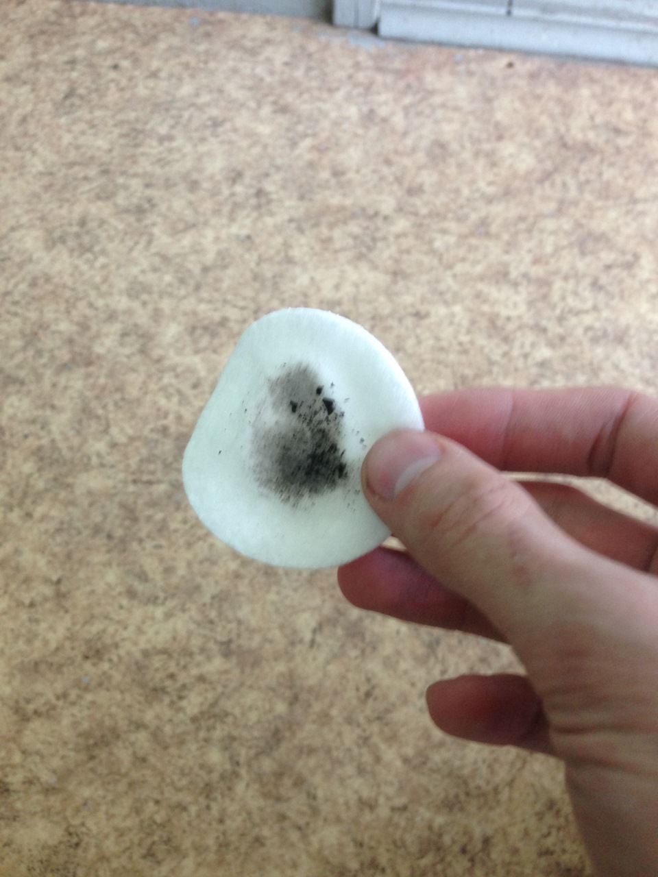

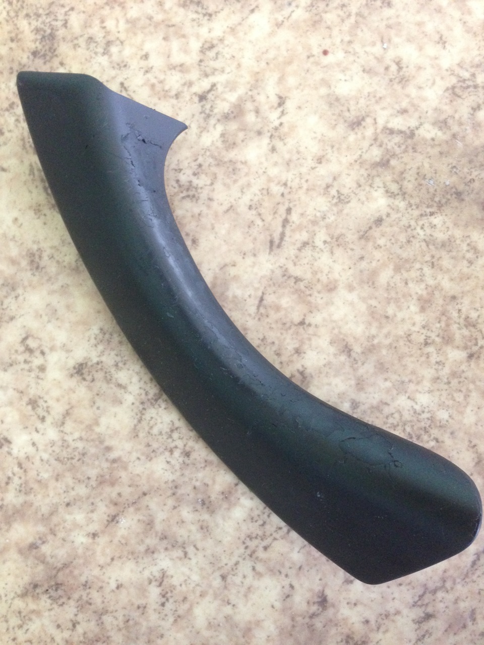

Начинаю творить. Все на самом деле очень просто. С первой ручкой игрался долго, но набив руку на первой… вторую сделал примерно минут за 30 (с учетом времени высыхания). Старый слой резинового покрытия который остался снимаем жидкостью для снятия лака.
Просто полил на ручку и резина сама стала отслаиваться. Далее снимал обычным ватным диском.

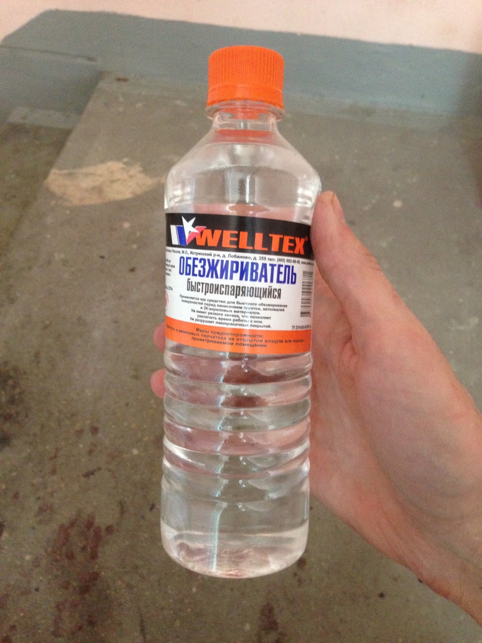

Слегка пошкупил…
Обезжирил …

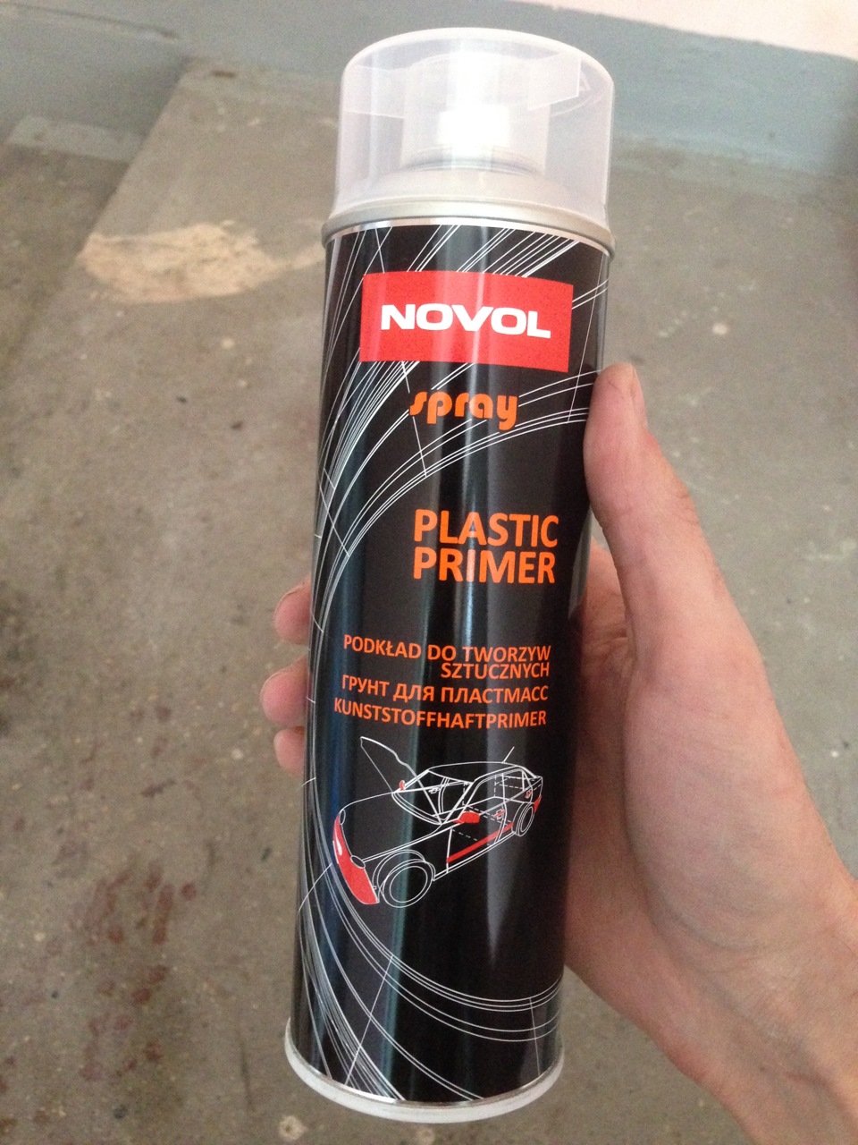

Далее грунт. Распылил по всем поверхностям которые естественно буду покрывать резиной. Цель грунта ясное дело попасть в поры и закрепиться (думаю это знаете лучше меня).

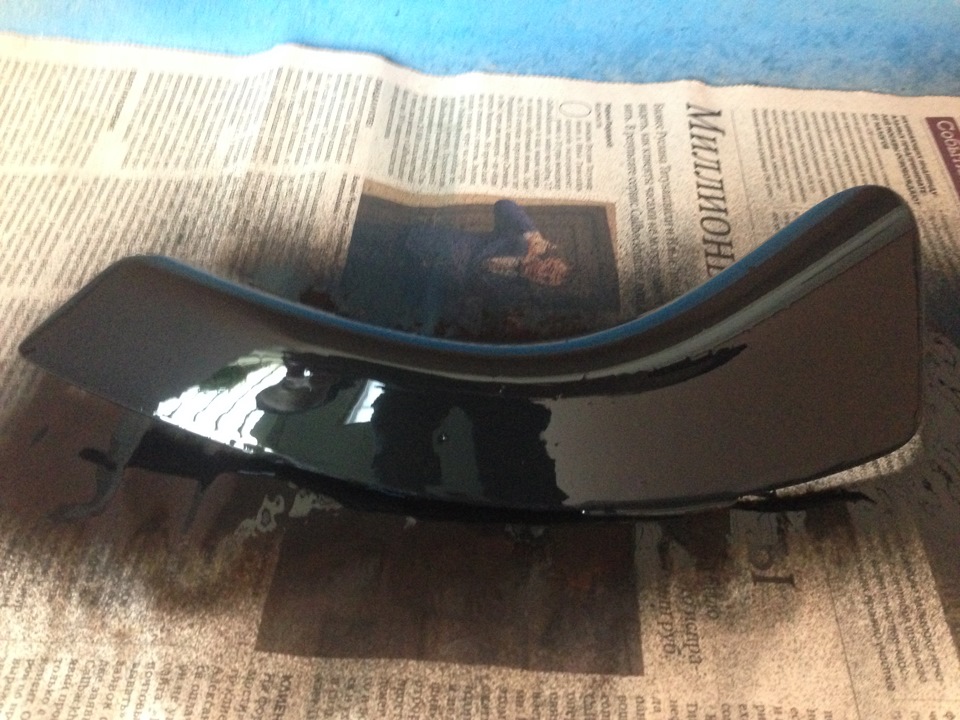

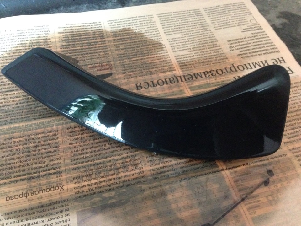

После того как грунт на поверхности ручки высох в дело пошла жидкая резина. Видел записи где применяли Пластидип. Может он и лучше, решил взять то что взял… Чуть дешевле (390р). Производство то же made in U S A. На баллоне написана инструкция применения к нанесению резины. Не буду переписывать.
Собственно нанёс…

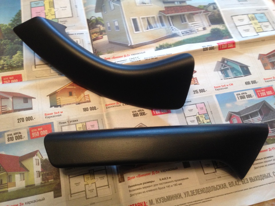

Всего наносил ДВА слоя. И вот что заметил. Если при нанесении последним проходом чуть дальше отвести баллон с резиной от поверхности детали (в данном случае ручки) получиться матовость/шершавость. По типу пластика. Это ХРЕНОВО в нашем случае. Так как грязь набившаяся в эти поры заставит Вас тереть, протирать с особой любовью. Отсюда износ поверхности ручки… сами понимаете. Короче нанес второй слой уже как надо. Сохнет достаточно быстро. Этим же курсом сделал вторую ручку.

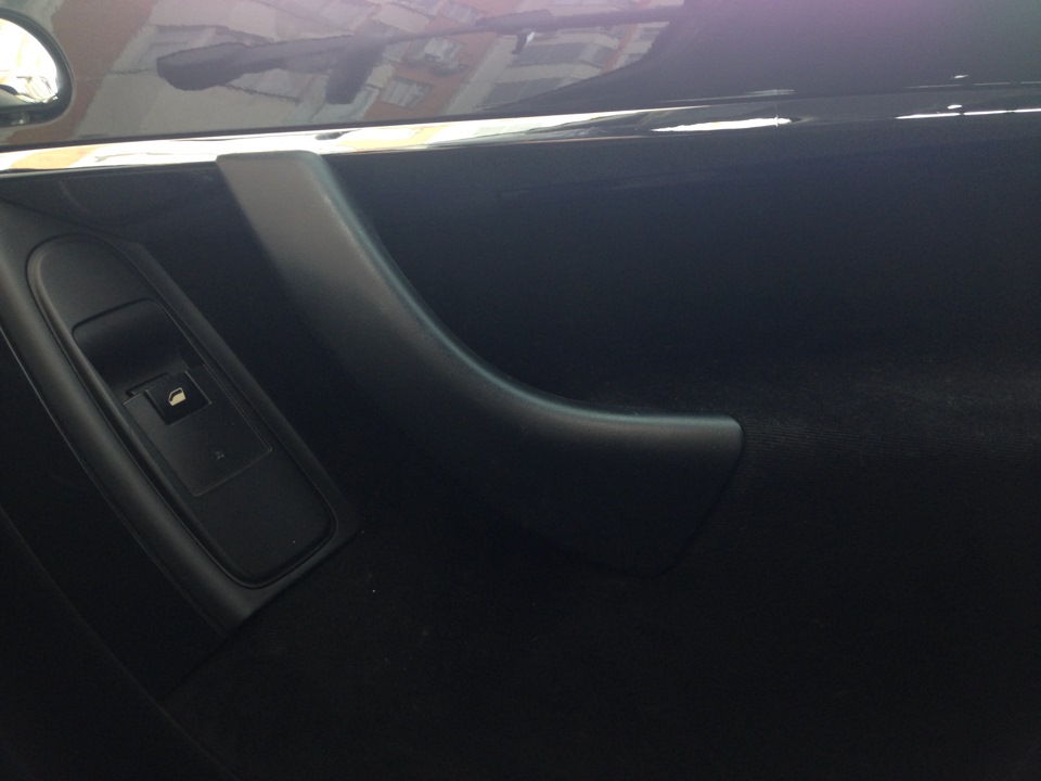

И вот результат…
Довольный собой пошел ставить детали на их законное место.

Ну как, не стерлась резина?
Нет, все пока держится. Проблем нет
